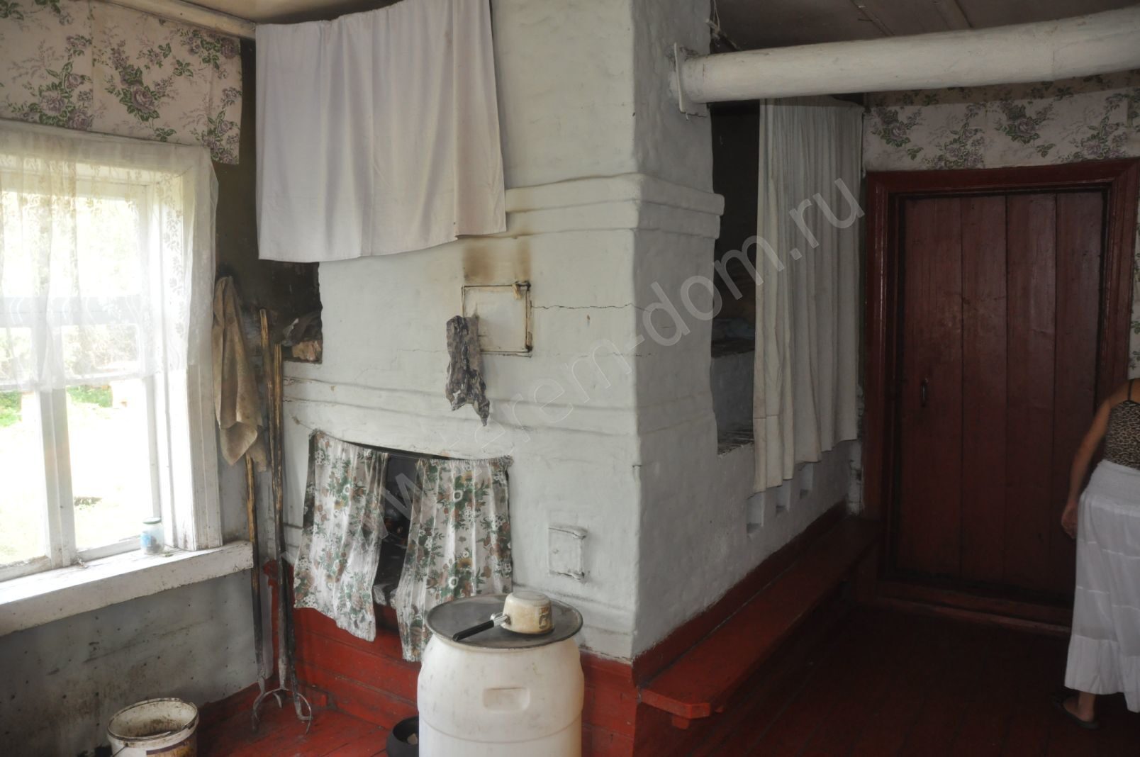

  Спасибо за совет,малую "Русскую"уже,очень радует.Теперь призадумался о печке в соседней комнате.Дом в деревне,приезжаем на вых.,надо чтобы побыстрей спальня прогрелась.

А обратно поедешь как караван на шелковом пути-татарам БЭЛИШ А РУССКИМ-КУРНИК из печи. Детям пряники и др. выпечку. А вода родниковая есть ?Магазинная выпечка вся на добавках и хим. наполнителях.
 Настоящее тесто долго выстаивается. Да и квашня должна быть из дерева. В крайнем случае из эмалированной посуды.
  Интернет красным подчеркнул и курник и бэлиш-чужие мол эти слова...Забытые...

да,родник 200м от дома. СпасибоНО суть темы не в этом!

| Спасибо за совет,малую "Русскую"уже,очень радует.Теперь призадумался о печке в соседней комнате.Дом в деревне,приезжаем на вых.,надо чтобы побыстрей спальня прогрелась. |
Вот в домах с РП часто можно было встретить либо плиту, либо буржуйку, от неё жестяная труба шла горизонтально под потолком в трубу РП
Так сказать -- классика жанра
