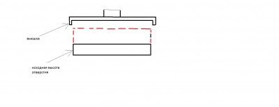

Всем здравствуйте! Не могу понять почему дымит из дверцы вьюшечной. (вроде так называется т.е. там где снимаешь и закрываешь вьюшку)и вообще должно ли вообще оттуда дымить? Сначала думал дверца неплотно закрывается, сделал новую ручку с закрывашкой - закрывается плотно но все равно дымит. Иногда вроде нормально, а иногда дымит. Приходится щелку между дверцей и рамой дверцы щепочками закрывать))))). Есть такая мысль может увеличить высоту подъема отверстия вьюшки как на рисунке и дым будет дальше пролетат, как думаете? Печка прочищена ВЕЗДЕ и труба тоже.

Бесполезно, ищите затруднения проходу дыма выше вьюшки.
А вообще, опишите подробнее, как там у вас сделано(какая печь, сколько дров сгорает в час, какая труба и т.п.)

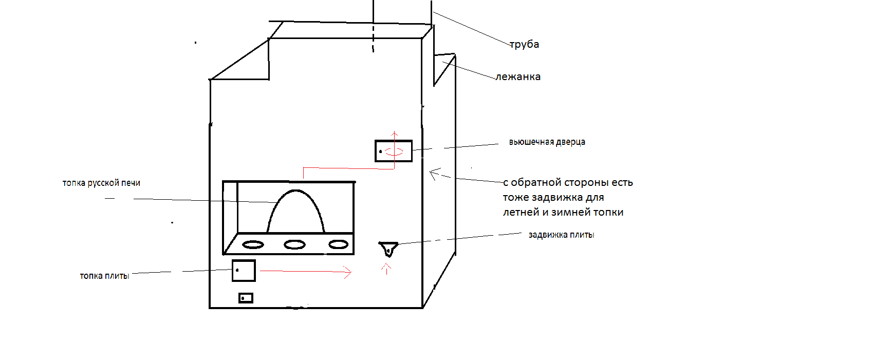

Yacych
Зарегистрирован: Вс 12 Январь 2014, 19:56
Сообщения: 18
Регион: Карелия
СообщениеДобавлено: Сб 24 Январь 2015, 16:56 Ответить с цитатойВернуться к началу

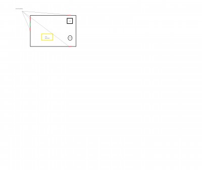

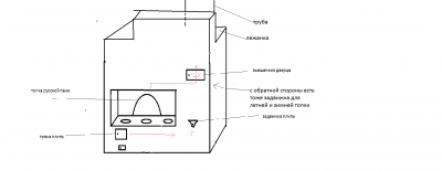

Русская печь совмещенная с плитой. Плита топится отлично при открытом поддувале, аж гудит, накидал рисунок схематично, прошу не ругать за качество. Дров сгорает кладка 9 штук часа за полтора(примерно). Как дальше идут каналы дымохода я не знаю, могу только догадываться, печников у нас нет чтобы проконсультироваться, тем более по русским печкам. И вообще должен ли идти дым при открытой дверце вьюшечной?

СообщениеДобавлено: Сб 24 Январь 2015, 17:45 Ответить с цитатойВернуться к началу
Yacych писал(а):
Могу скинуть фото.
Да, может с фото более понятнее станет. По дымоходу информации от вас не поступило, не торопитесь, опишите всё подробно...
СообщениеДобавлено: Сб 24 Январь 2015, 17:48 Ответить с цитатойВернуться к началу
Дверцей вьюшечной пользуются (открывая):
1. открыть-закрыть вьюшечный блин, снять-накрыть крышкой;
2. проветривая помещение (при закрытой вьюшке)
Всё остальное время дверца вьюшечная д.б. ЗАКРЫТА! и ни в какое время она не должна дымить!!!

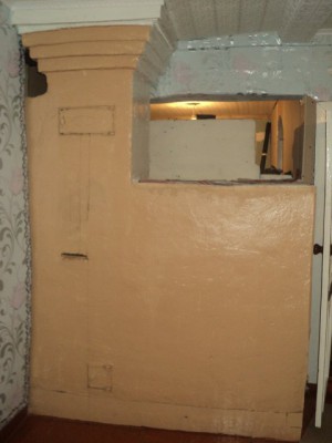

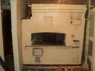

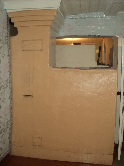

СообщениеДобавлено: Вс 25 Январь 2015, 00:03 Ответить с цитатойВернуться к началу

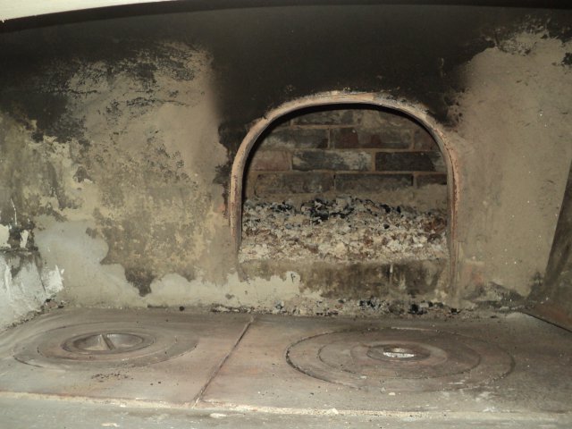

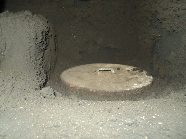

фото
Блин, большие фото надо уменьшать
топка русской печи
 Размер файла:  58.69 КБ
 Просмотров:  918 раз(а)
сама вьюшка
 Размер файла:  56.47 КБ
 Просмотров:  875 раз(а)
 Размер файла:  37.5 КБ
 Просмотров:  967 раз(а)
 Размер файла:  42.42 КБ
 Просмотров:  981 раз(а)

СообщениеДобавлено: Вс 25 Январь 2015, 00:45 Ответить с цитатойВернуться к началу
Андрей_Алексеевич Я знаю что такое вьюшка и вьюшечная дверца, и когда ее открывать. Я имел ввиду если все работает штатно, когда топится русская печь, при открытии вьюшечной дверцы, дым будет проходить дальше в дымоход, или пойдет в комнату? Спросил для того, чтобы узнать, вьюшечная дверца должна закрываться практически герметично, или допустим какой то зазор.

как идет дымоход в самой печи я не знаю могу только догадываться (по прочистным дверцам. (нарисовал схематично) причем одна стоит на растоянии 20 см. от другой и практически замурована. (на рисунке зеленым отметил) я не стал ломать чтобы открыть (может попробовать?)

Дымоход, это то что выше печи, т.е. труба.
На задней стороне похоже тоже вьюшка за широкой дверкой?
Для начала, вскройте прочистные дверки, зелёную можно не вскрывать пока, посмотрите что там...

СообщениеДобавлено: Чт 29 Январь 2015, 11:24 Ответить с цитатойВернуться к началу
Yacych писал(а):
Шура все дверцы уже прочищены, эффекта никакого. Некоторые каналы очень длинные, на всю длинну печи. длинная дверца тоже прочистная, там соединение с дымоходом другой печи. (круглая отопительная печь, с ней проблем нет). Выше потолка обычный кирпичный дымоход.
Добрый день! Засор между вьюшкой ( эта которая с чела печи) и входом в трубу ( сзади) , похоже что у Вас горизонтальные каналы над горнилом русской, повнимательнее посмотрите повороты каналов, скорее всего там что то не дочистили, когда прогоняли длинные горизонтальные колодцы.

СообщениеДобавлено: Сб 7 Февраль 2015, 00:15 Ответить с цитатойВернуться к началу
Может у Вас дым идет сверху вьюшки, тогда при топке русской надо обязательно закрывать задвижку плиты. Вы ведь одновременно плиту и русскую вряд ли топите. Обратите внимание на расположение самоварника, дымоход, наверное, как раз за ним, по уровню между вьюшкой и задвижкой плиты, а дальше дымообороты по задней стороне.

Нужно установить способ отвода ДГ от русской печи. В старых печах часто встречается обратная. То есть ДГ идут через вьюшку не вверх а вниз.
Yacych
Сообщения: 18
Регион: Карелия
СообщениеДобавлено: Сб 7 Февраль 2015, 23:24 Ответить с цитатойВернуться к началу
Все верно, дг идут сверху вниз через вьюшку, я не сразу понял. И с тыльной стороны печи как прааильно указал Шура тоже вьюшка стоит без блина, только я не знаю зачем оно там нужно. Замурованую дверцу вскрыл, очень длинный канал оказался, прочистил, скоро проверю что получилось. Когда русскую топлю все задвижки закрыты.
