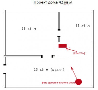

Уважаемые печники, посоветуйте простейшую варочно-отопительную печь на обогрев 3-х комнат общей площадью 42 кв м. Ниже выкладываю примерный проект печи и расположения печи в доме. Размер печи нужен 90х240см.(210-220см высотой).
Может у кого другие предложения, или может кто посоветует к каким готовым проектам ориентироваться?

СообщениеДобавлено: Сб 24 Январь 2015, 19:04 Ответить с цитатойВернуться к началу
Так не хватит шведки на такое... Если только не Испания...

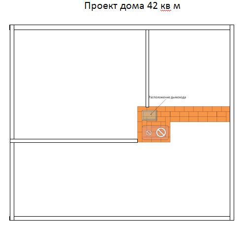

СообщениеДобавлено: Сб 24 Январь 2015, 19:42 Ответить с цитатойВернуться к началу
Можно но как то надо равномернее расположить. например вот так. Smile а где кухня.а откуда топить надо?

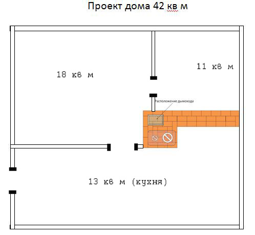

СообщениеДобавлено: Сб 24 Январь 2015, 22:28 Ответить с цитатойВернуться к началу
internet_pechnik писал(а):
Если подробно то так :

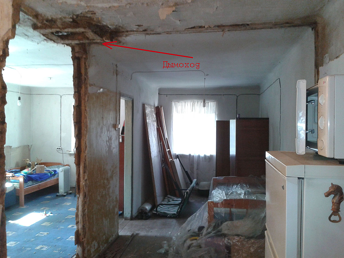

Назначение: как дача (а так, дом жилой, кирпичный).
Страна проживания Тульская Обл.!)))

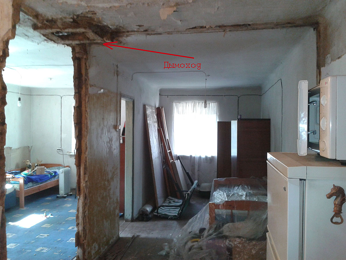

До этого была какая то печь, для парового отопления, древняя и халтурная. Ниже картинка где нет перегородок на данный момент (снёс вместе с печкой), но и конечно оптимальный вариант расположения печки, дымоход на месте, не сносил...

Сообщения: 6016
СообщениеДобавлено: Сб 24 Январь 2015, 22:52 Ответить с цитатойВернуться к началу
Планировка верная - "печная"!
на 11 квадратов - 5,5;
на 13 квадратов - 7,5;
на 18 квадратов - 9,5 кирпичей - периметр стенок печи Razz , это не считая простенков...
Общий "чистый" периметр 22,5 кирпича х 0,25 м.
При входе тёплый тамбур планируете устроить?
Какие опции от печи хотелось бы Вам иметь?
Дайте фото "останков" трубы.

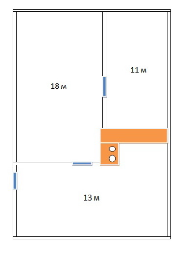

СообщениеДобавлено: Вс 25 Январь 2015, 00:20 Ответить с цитатойВернуться к началу
Вот нашел фото остатков трубы. В другом месте не хочется делать дымоход, слишком уж толстый потолок, да и конструкцию бы не испортить... При входе есть тамбур, но не теплый, буду ставить две входные двери в простенке, ширина стены позволяет( около 50 см толщина стены). Про опции печки: никаких опций, простая отопительно-варочная печь, без духовок и прочее, ну и желательно чтоб был отопительный щиток на всю стену, разделив кухню от мал. комнаты, Как то так...
А вот такая печь , годится? просто увеличить где то на 5 кирпичей отопительный щиток, ну и немножко изменить... http://www.osnovaremonta.ru/kladka-kuxonnoj-plity-s-otopitelnym-shhitkom-35x3-kirpicha-za-9-tysyach-rublej/

СообщениеДобавлено: Вс 25 Январь 2015, 06:21 Ответить с цитатойВернуться к началу
Если просто стараться обойтись и старым фундаментом то самая большая комната будет недогрета. Значит печь надо расположить всю в ней а лишь ее крайние стенки обратить в кухню и меншую комнату. Кухню даже можно немного и обделить-кухня же. SmileИтак печь длиной 5.5 кирпича, шириной 2,5 к. Передняя часть-топливник шире для плиты и увода трубы.
(У вас чертеж дома некорректный явно.ширина и длина дома неправильные).

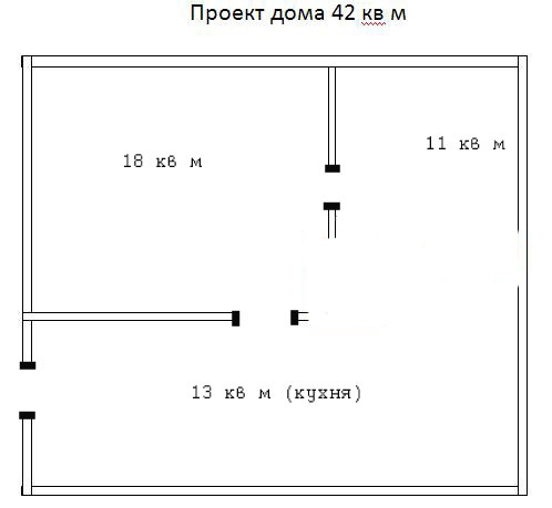

СообщениеДобавлено: Вс 25 Январь 2015, 11:19 Ответить с цитатойВернуться к началу
Более точный чертёж вот этот. На фундамент печки не ориентируюсь, старый хиленький и не важный, переложу... А что, мой ориентировочный проект печи не годиться? что не правильно в нём?...кроме не догрева большой комнаты Surprised

СообщениеДобавлено: Вс 25 Январь 2015, 11:42 Ответить с цитатойВернуться к началу
Владимир Солин писал(а):
А мощности у этой шведки хватит на 42м2? Я уверен, что нет. Нужно кВт под 5-6 печку сделать.
На 42 метра более чем хватит. Стандартная избитая 1х90 спокойно тянет 35 м при потолках 2,50и сколько их по России - матушке стоит - одному Богу известно.Аналогичная печь (125х90)обогревала 60 м, правда, на угле.
СообщениеДобавлено: Вс 25 Январь 2015, 13:30 Ответить с цитатойВернуться к началу
смирнов иван писал(а):
А кто мешает ту же шведку 5х3,5? И вывести двумя стенками в большую комнату? И вполне хватит. Только с фундаментом уточнить. Влезет ли.
боюсь что стенки 3,5 кирпича малой комнате маловато будет(будет ведь не 11 а больше квадратов), а так...нормально

СообщениеДобавлено: Вс 25 Январь 2015, 14:43 Ответить с цитатойВернуться к началу
По мощности 1м2 стенок печки (которые греются!!!) дает всего лишь 500Вт тепла.
Где и что этому соответствует у ТС? Вы что не видите плана? Sad
У шведки есть и холодные стенки! Surprised
Очень странно... Вы же печники!
Вот калькулятор - считайте сколько кВт вам нужно!
http://vladirom.narod.ru/stoves/heatcalc.html
