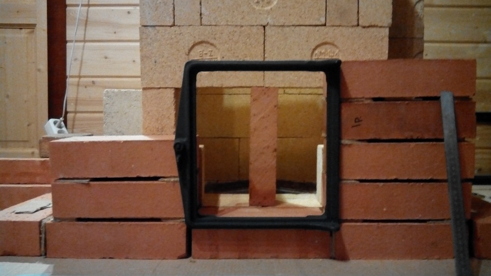

Здравствуйте Мастера.
Весной хочу сложить печь ОИК-19 "Ф"
Купил кирпичи и при пробной кладке топлевника получилось что проем топки ниже дверцы на три см. (дверца 250х280)
Если спилить лишнее то ослабнет арка.Или сделать скос в сторону топки?
Как поступаете Вы Confused
Спасибо.

СообщениеДобавлено: Вт 3 Февраль 2015, 21:02 Ответить с цитатойВернуться к началу
Alex66 писал(а):
...Купил кирпичи и при пробной кладке топлевника получилось что проем топки ниже дверцы на три см. (дверца 250х280)
Проём увеличивается под дверку по нижней стороне.
Alex66
Зарегистрирован: Ср 3 Декабрь 2014, 18:09
Сообщения: 65
СообщениеДобавлено: Вт 3 Февраль 2015, 21:18 Ответить с цитатойВернуться к началу
Шура спасибо , но что значит ( по нижней стороне ) Sad
Опустить ТД на кирпич но я такого не видел. В общем не понял.

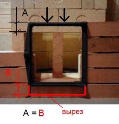

Сделайте как на фото
http://forum.stovemaster.ru/viewtopic.php?t=3549&postdays=0&postorder=asc&&start=66
СообщениеДобавлено: Ср 4 Февраль 2015, 00:19 Ответить с цитатойВернуться к началу
Не на кирпич а на размер В, т.е. подрезать проём под размер дверки по низу.
 Размер файла:  19.03 КБ
 Просмотров:  845 раз(а)

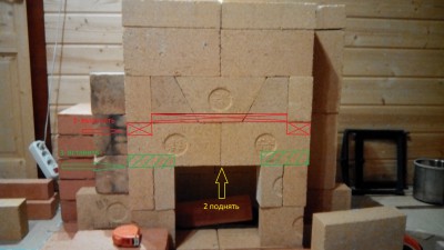

СообщениеДобавлено: Ср 4 Февраль 2015, 08:02 Ответить с цитатойВернуться к началу
Ребята , чел явно не о том спрашивал,кмк. Зачем резать красный кирпич если эта дверка как раз 280мм-на 4 ряда? ему же надо просто поднять футеровку для чего нижний ряд, ниже дверки(стрелка) положить из футервки наребро но отрезать 2см, т.е. поставить кирпичи 10см высотой. Тогда последующая футеровка вся поднимется акурат по высоте дверки и эти 3см найдутся Smile
а вообще эта дверка не под Оик19ф и топку можно сузить до нормального размера по дверке. и перекрыть футеровку будет проще(верх рисунка)
СообщениеДобавлено: Ср 4 Февраль 2015, 11:21 Ответить с цитатойВернуться к началу
Да, для этой дверки, пожалуй будет лучше именно так.

СообщениеДобавлено: Ср 4 Февраль 2015, 20:38 Ответить с цитатойВернуться к началу
Alex66 писал(а):
Нельзя ли что-то изменить в шамоте.
Можно, вам про это сразу сказали -- подпилить один ряд футеровки на 10 см
Красный над дверкой и без пилки легко трещит, многие вместо него над дверкой шамотный ставят

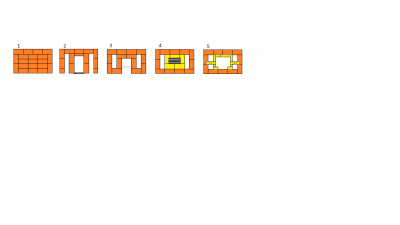

СообщениеДобавлено: Чт 5 Февраль 2015, 19:51 Ответить с цитатойВернуться к началу
порядовка Confused
 Размер файла:  55.54 КБ
 Просмотров:  1304 раз(а)
СообщениеДобавлено: Чт 5 Февраль 2015, 20:56 Ответить с цитатойВернуться к началу
не не так...то что предложил я. Smile У А. Сорокина всего лишь ---вариант установки нестандартной дверки. ну когда она по высоте ни то -ни сё. Sad
Как раз так всё так, Антон предложил вариант перемычки, которая должна будет опуститься, если подрезать проём по низу...
СообщениеДобавлено: Чт 5 Февраль 2015, 21:04 Ответить с цитатойВернуться к началу
Alex66 писал(а):
Спасибо всем!
Прошу набраться терпения и объяснить правильно ли я понял?
Ниже дверцы находится "первый " шамотный кирпич лежащий плашмя .
Если его упилить до 10 см. и поставить на ребро, то поднимем ВСЮ футеровку........
Именно так(как вариант)...
СообщениеДобавлено: Чт 5 Февраль 2015, 21:11 Ответить с цитатойВернуться к началу
Alex66 писал(а):
Спасибо всем!
да, терпение тут не помешает Smile
1.Ваша дверка не для этой печи.Если хотите ее поставить то печь будет всего 3,5 кирпича.
2. Соответственно порядовки ОИК19Ф-по боку.Тут будут другие.Не уверен что вы их сами придумаете.
Vova-U
Сообщения: 979
СообщениеДобавлено: Чт 5 Февраль 2015, 22:07 Ответить с цитатойВернуться к началу
Alex66 писал(а):
порядовка Confused
Ну значит надо подрезать первый слой который на ребро, ровно на ту величину, на какую порядовки расходятся
Порезать 3 см и положить.... кирпич, который перекрывает пЕред топки, лучше не нарушать целостность
Или добавьте ещё ряд плашмя со скосами к колоснику и тогда у вас будет что подрезать
