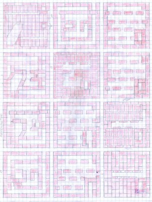

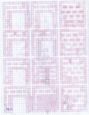

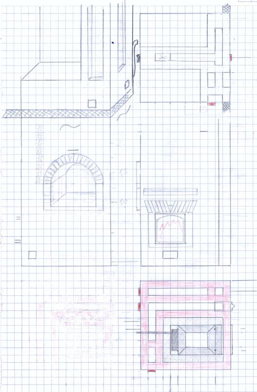

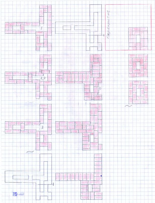

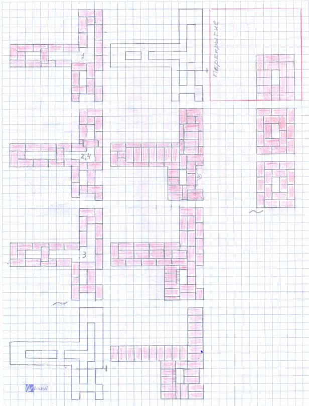

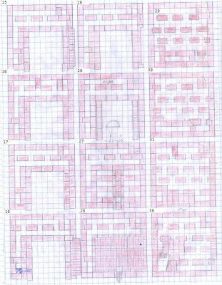

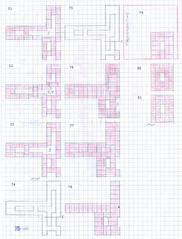

Проэктировал первый раз и наверное последний. Нужен только один поект - себе. Подскажите будет ли работать и можно ли улучшить. Дом двухэтажный 8,5*8,5 м деревянный. фундамент печи практически в центре 1.5*1,5 м. Стенки печи во всех комнатах кроме одной, туда попытался вывести теплый воздух через канал на первом этаже. Отвечу на все вопросы. Спасибо. Извините за качество чертежей.

Наброски

СообщениеДобавлено: Чт 12 Март 2015, 10:08 Ответить с цитатойВернуться к началу
Аккуратненько "карандашиком, заточенным пид иголочку" пронумеруйте все ряды Smile

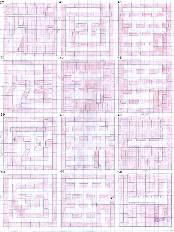

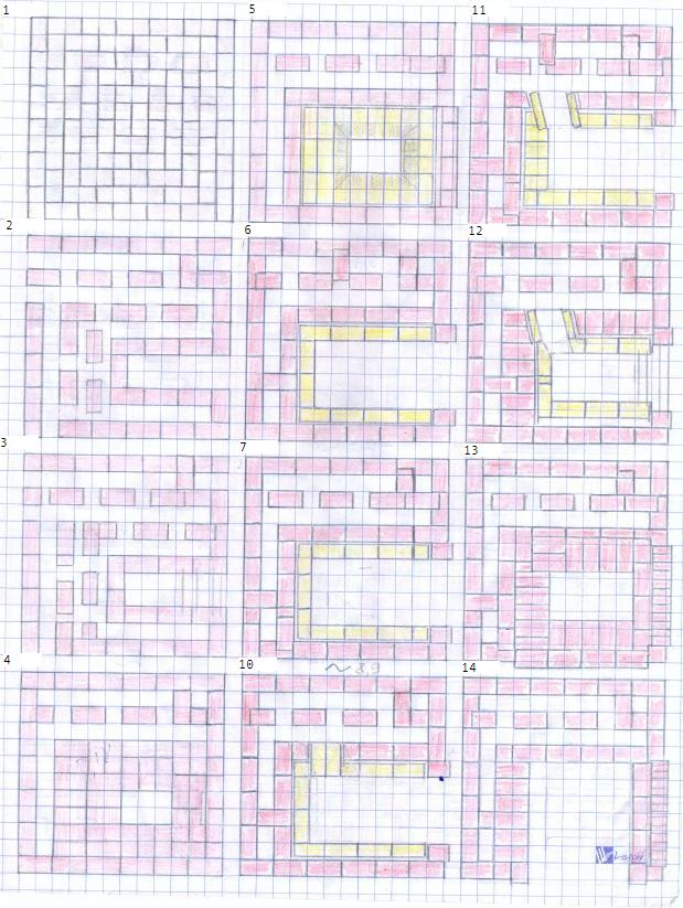

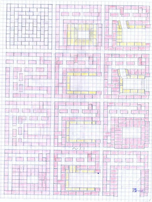

СообщениеДобавлено: Чт 12 Март 2015, 14:57 Ответить с цитатойВернуться к началу
с номерами

Симонов Иван писал(а):
с номерами
Так Вы с 36-го ряда аж на 5-тый планируете ДГ "протянуть трубою"?
А тяги хватит?
К.м.к. без 2-рого подтопка, одной топочной камеры под ВП, для такого периметра, недостаточно будет... даже с ЗЛХ
А компоновка интересная Cool

Я не очень понимаю терминологию, а соответственно и Ваши замечания. (ДГ, К.м.к., ВП, ЗЛХ) Периметра чего, дома или печи?

Спасибо за ссылку! ДГ с 5-го до 36-го трубой 12*25. Честно говоря второй подтопок не хочу делать, но если придется подумать можно. А почему Вы думаете, что одной топочной камеры не хватит, может если подольше потопить , то печь и от одной нагреется. Объясните если не сложно, я не специалист.

Сообщения: 6062
СообщениеДобавлено: Чт 12 Март 2015, 21:46 Ответить с цитатойВернуться к началу
... может Smile , но предельное время вытопа кирпичной не футерованной, ни кто не отменял Sad

СообщениеДобавлено: Пт 13 Март 2015, 18:50 Ответить с цитатойВернуться к началу
Возможно второй этаж будет меньше греться чем первый, но не факт. На этот случай предусмотрена возможность установки теплообменника (на набросках в топке). Ещё замечания есть или советы? Заранее благодарен.
