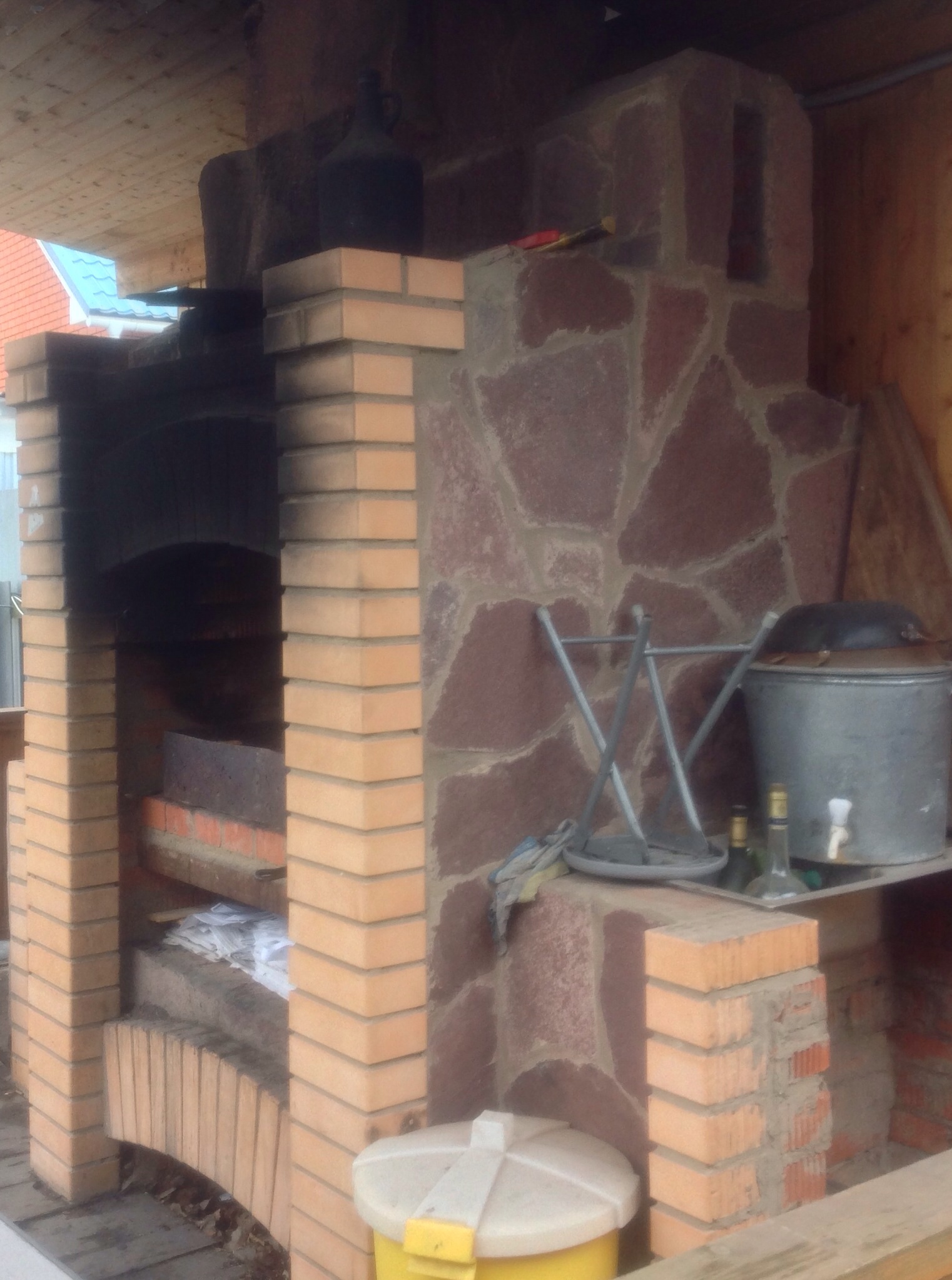

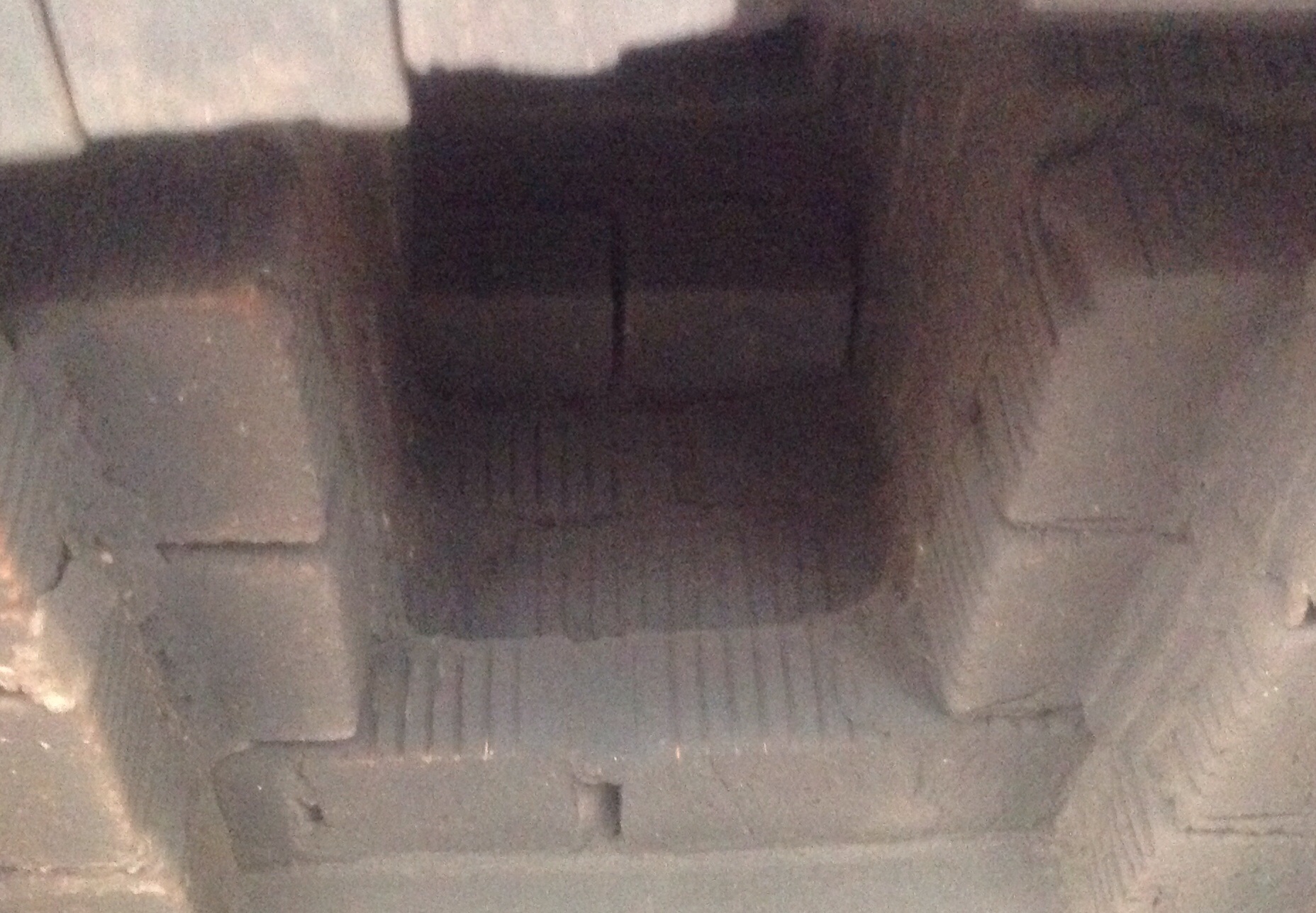

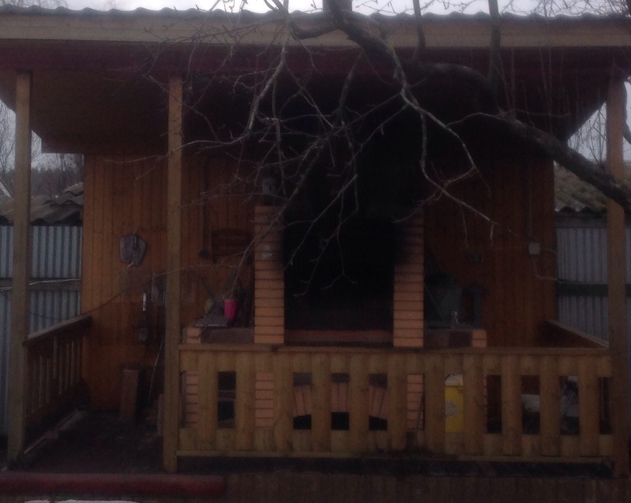

[i] Приветствую всех! Требуется ремонт уличной печи. Дымит наружу при сожженных дровах, когда они уже погорели до углей. При растопке и прожиге дым практически весь уходит в трубу. Печь выкладывалась не профессионалом по чертежу, но размер шашлычницы был увеличен. Не хочу все ломать, хочу рассмотреть возможные варианты ремонта, увеличить размер дровника снизу, пристроить слева и справа столы. Слева для хранения дров, справа рабочий и умывальник. Жду оценки и предложений. Фото прилагаю. Vm68@yandex.ru 8-963-710-20-55

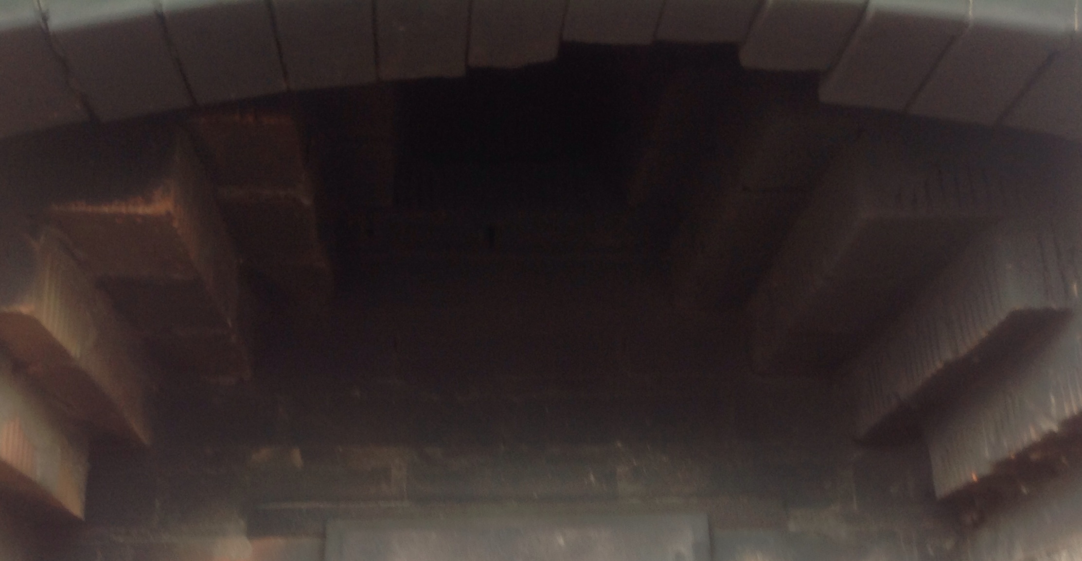

Еще

На фото видно не очень хорошо , но на вскидку неверно выложен дымосборник и мало сечение трубы , остальное желательно смотреть по месту

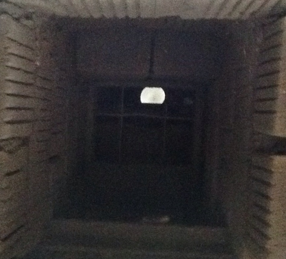

Еще

Халтура просто убийственная . Дешевле переложить .

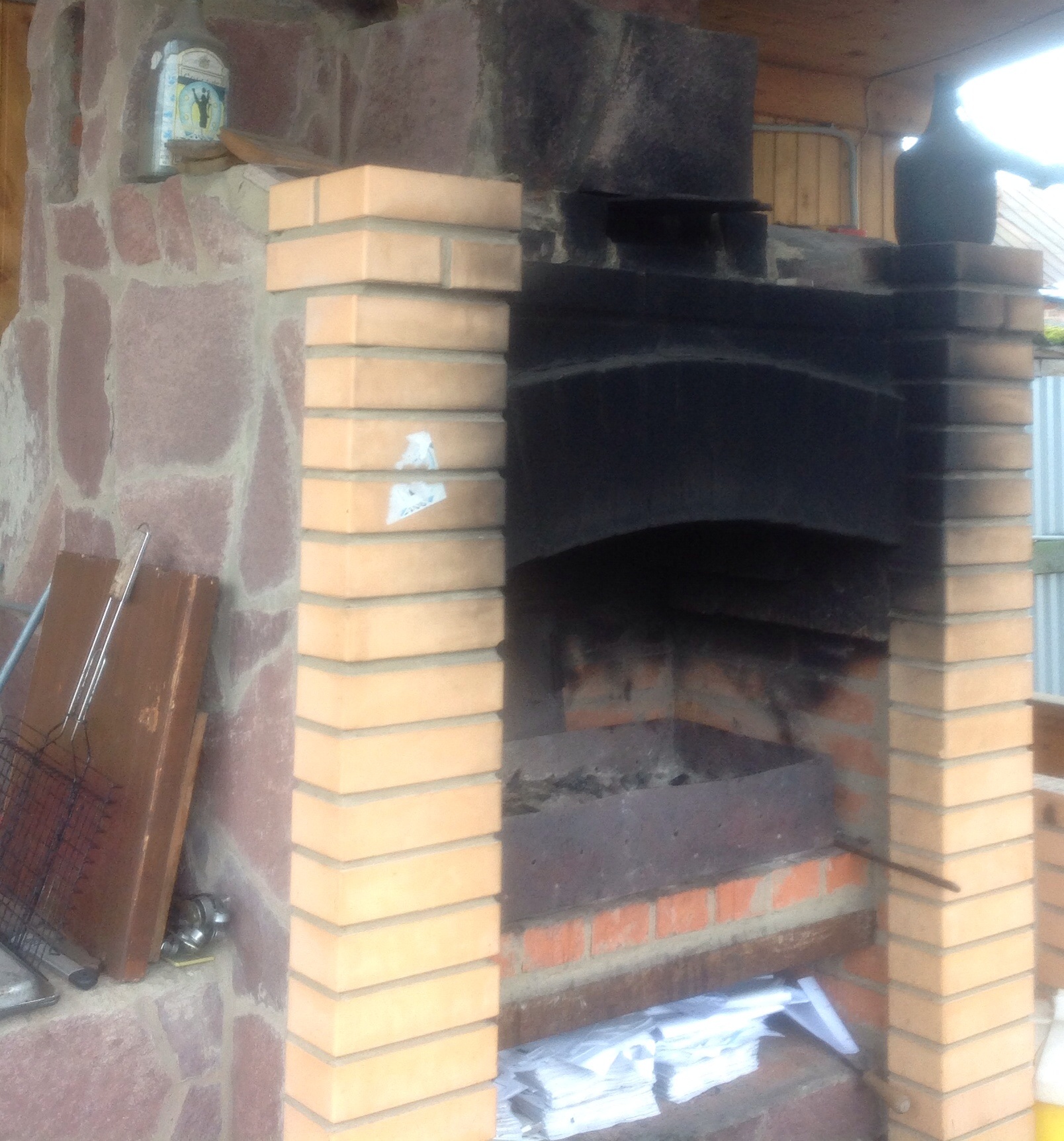

Еще

Только в подтверждение сказанного

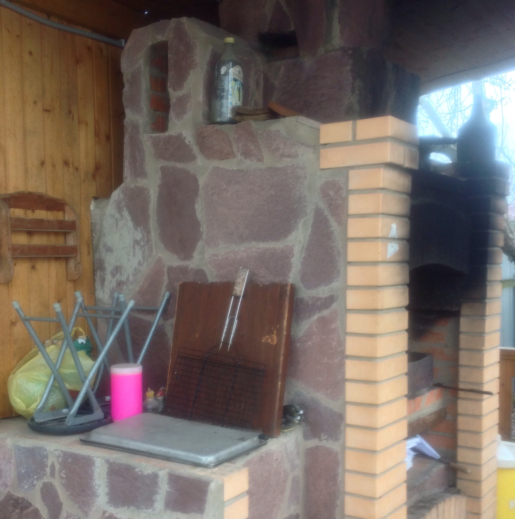

Еще

Халтура полная

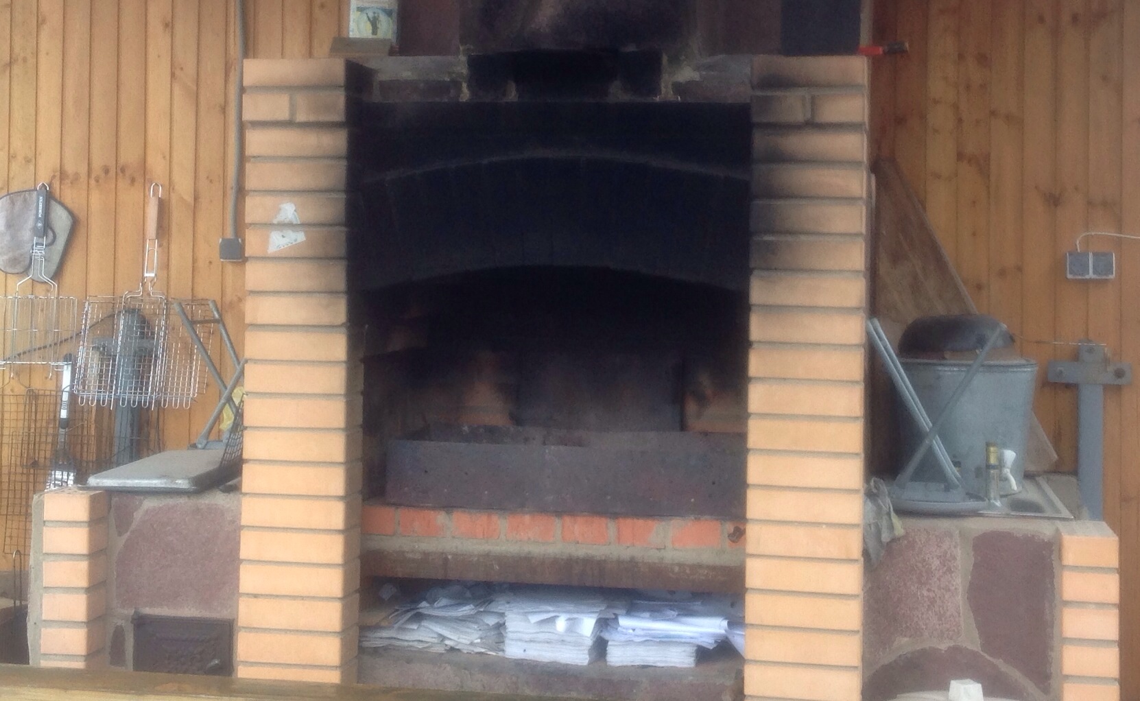

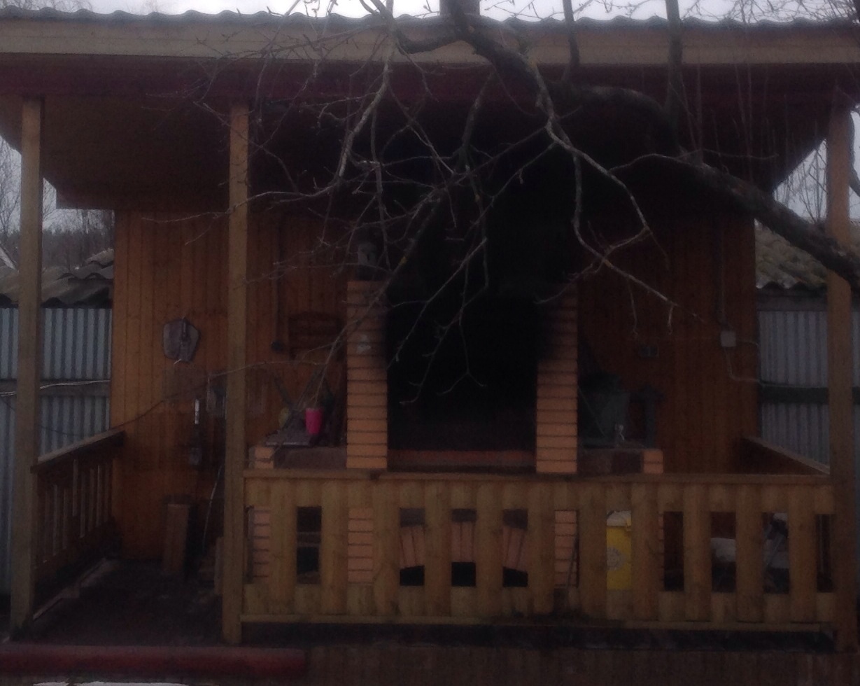

Еще

Еще

Еще

Да.дымосборнтком это не называется.Только переложить .

переложить -это я понял. С какого места? При мерная стоимость работы и срок можете назвать?

Изначально планировали расширить дровник,столешницы ....
До какого места ломать?
Всё надо убирать!Так будет дешевле,поверьте.

Вот Вы говорите: все ломать. Объясните, зачем ломать нижнюю часть - основание. Что поменяется, если потом его так же выложить? Ведь проблема в дымоходе, дымосборнике? А в основании его нет. Я хочу понять

Проблема в степени халтурности кладки. Как только начнем разбирать, растревожим и основание. Переделать дешевле выйдет и, главное, невпример приличнее.
