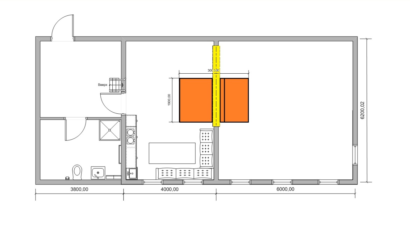

Есть дом 6х10+веранда 3,5х6.
Есть старая печь, о состоянии которой спрашивал совета.
Решено ее снести и построить новую печь.
Фундамент заложен 1,9х3м
План набросал.
На плане желтым цветом выделена часть стены над печью, которая отделяет кухню от комнаты.
Наличие лежанки обязательно. Можно без варочной панели.

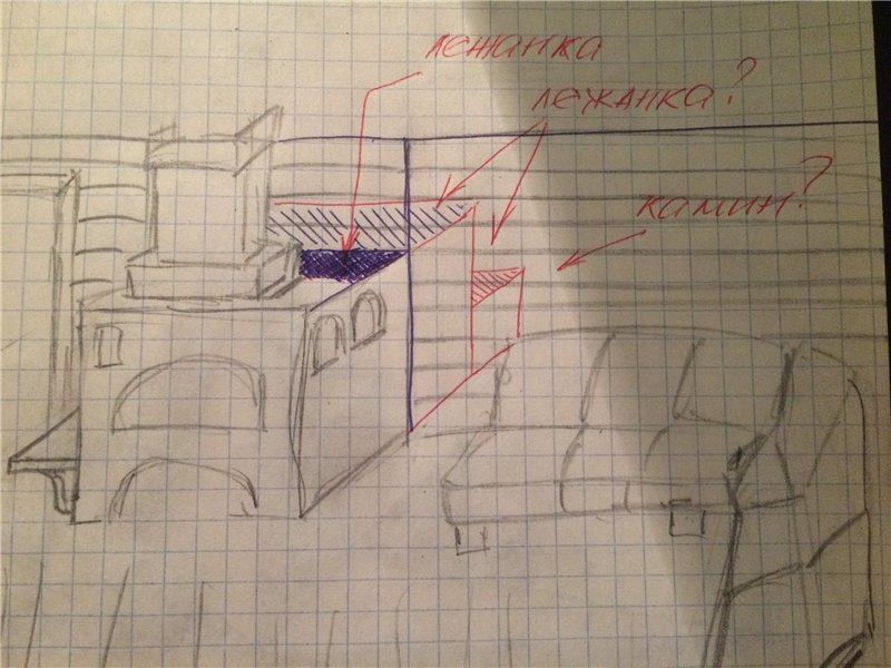

Сделал от руки набросок своих представлений.
Красные линии-это та часть печи, что хотелось бы разместить в другой комнате.
Можно ли сделать там низкую или верхнюю лежанку или лучше там разместить еще одну топочную дверцу, чтобы смотреть на огонь через стеклянную дверцу.
Уже голова лопается от мыслей, посему прошу помощи

За стеной Вы хотите полноценную лежанку, да ещё с камином...а труба от камина не нарисована Sad Даже к радиатору подводятся трубы, или провода Confused )
Можно русскую печь разместить шестком в одной комнате, а лежанку в другой. Или печь с лежанкой за стеной, а задняя стена печи с дверкой в горниле- в комнате с угловым диваном...Дверка со стеклом, можно пламенем любоваться, и горшки ставить. Very Happy
Печка с лежанкой, и бутафорской трубой у Емели была в сказке, а в жизни наши пожелания приходится увязывать с техническими возможностями. Smile

А по теме:шесток нужен именно там, где угловой диван-там кухня.
Во второй комнате можно устроить лежанку и стеклянную дверцу?
В кухне дверок со стеклом ни каких не надо Радость
Андрей ..
Сообщения: 1161
СообщениеДобавлено: Чт 21 Май 2015, 12:39 Ответить с цитатойВернуться к началу
Можно, конечно. Шесток в кухне, сама печь лежанкой за стену, сзади дверка со стеклом.

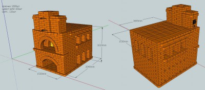

СообщениеДобавлено: Пн 25 Май 2015, 09:33 Ответить с цитатойВернуться к началу
недавно делал проект...

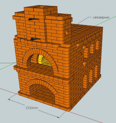

Владимир, спасибо за интерес к теме!
Красивый проект. А можно ли в торце печи сделать стеклянную дверку для любования за огнем сидя в креслице и попивая кофеек?Или это тянет за собой устройство второй трубы?(переделал на скорую руку Ваш файлик)
И еще вопрос: ширины печи в 1530см. или расстояния от трубы в 1665см. не мало для лежанки?Или предполагалось изготовление полатей?
СообщениеДобавлено: Ср 27 Май 2015, 09:04 Ответить с цитатойВернуться к началу
Про полати - вы все правильно поняли. У вас их можно на бок сделать.
Увеличивать печку еще в длину - смысла нет, и так длина под сводом слишком большая...
Сзади имеются 3 стенки: внешняя (облицовка), внутренняя красная и торцевая шамотная (огнеупорная). Поставить дверку сзади наверное возможно. Только ее расположение на 3 ряда выше будет... а в углах дверки свод будет видет скорее всего...

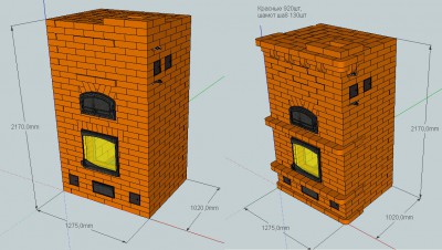

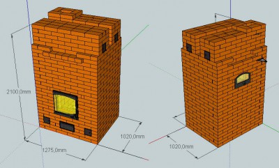

СообщениеДобавлено: Ср 27 Май 2015, 14:08 Ответить с цитатойВернуться к началу
так уровень топки русской - от низа шестка и вверх... Чтобы снизу грелась нужно газы вниз уводить... Это другая печка.
А готовить в русской только после протопки можно.
Может готовить на газовой плите, а печку поставить попроще?
С хлебной камерой. Можно ХК с другой строны сделать...
