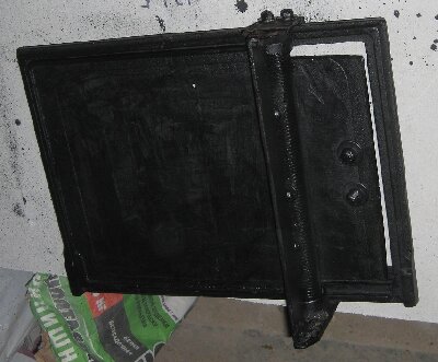

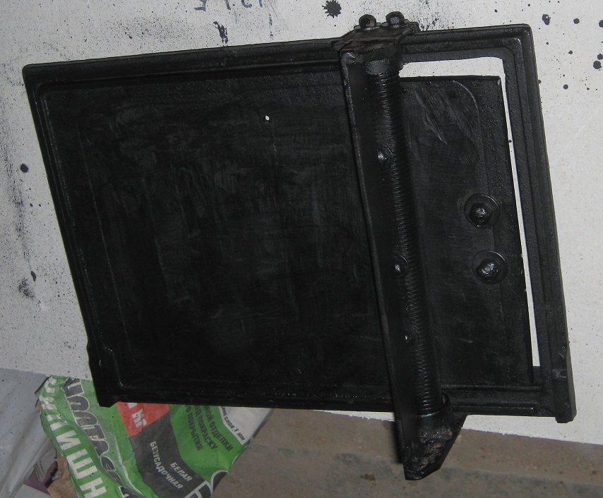

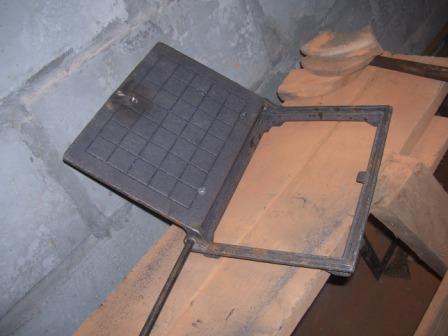

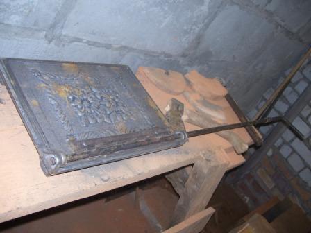

СообщениеДобавлено: Ср 3 Январь 2024, 20:37 Ответить с цитатойВернуться к началу
Это - здорово "пропустил" Confused
Звиняйте...
"...щительнее нада!"(с)
Обычно, стараюсь просматривать всё, помеченное "птичкой"...
Исходник: Дверка топочная ДТ-5 (Б) 250х350 мм
Из неё же - изготавливались: ДЗ поворотная и сдвижная Cool

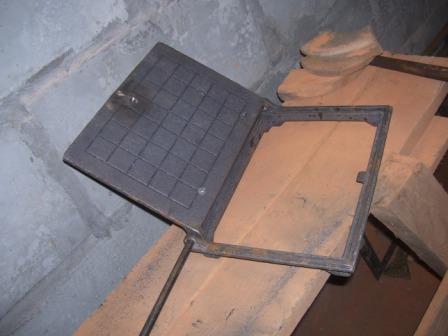

Максимальный, из серийного литья, внутренний размер сдвижной ДЗ (чугун) был 660х360мм.
"Исходник" - ПЦ 710х410.
Cool
Фотки не сохранились Confused
Сообщения: 6835

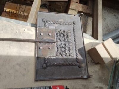

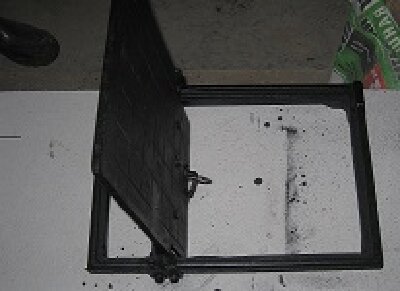

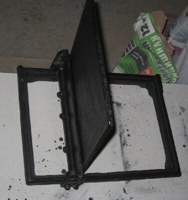

СообщениеДобавлено: Пн 10 Июнь 2024, 06:51 Ответить с цитатойВернуться к началу
Cool
У меня сохранились. И чтобы не громыхало при закрытии и открытии -предусмотрен противовес. Где то середина нулевых изготавливал такие на объекте в г.Гусь Хрустальный. Не местный -не мог там найти ни металла( нерж) ни специалистов по сварке. Пришлось на объекте "колхозить". После этого изначально перед тем как приступить к работам заказываю подобное в металломастерской из жаростойкой стали. Кстати на фото нет ещё противовеса -прикрутил позднее кувалду( которая валялась на стройке без черенка). "Голь на выдумки хитра". Делаю периодически до сих пор этому заказчику на разных дачах по стране. Камин работает. Шибер не сломался. Потом ещё усилил стальной пластиной - вдруг чугунний треснет.

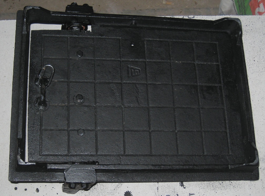

СообщениеДобавлено: Вт 26 Ноябрь 2024, 13:11 Ответить с цитатойВернуться к началу

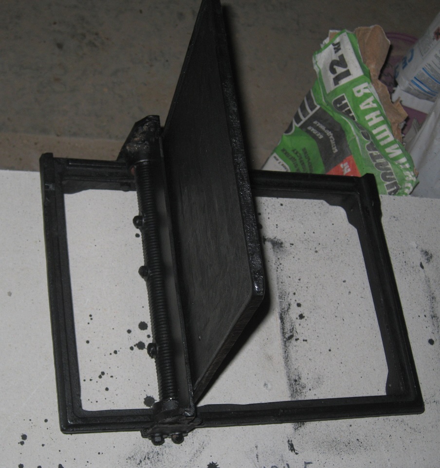

ДЗ сдвижная из ДТ-5, 350х250 мм.
В "уши" рамки - пара винтов М-6х22 (конус) для остановки от выпадания полозка-пластины/движка.
