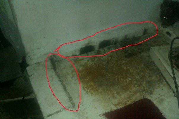

Здравствуйте. У меня проблема: между чугунной плитой и кирпичём появилось отверстие. Подскажите можно ли это отверстие как нибудь заделать ничего при этом не разбирая? За качество печи не говорите, она очень очень старая :-) не знаю даже сколько ей. В этом году ничего глобального с ней не планирую, зиму надо пережить.

Асбестовый шнур. Проще некуда.
Там щель толстая, будет соприкосновение с огнём. Не сгорит шнур?
смирнов иван
Сообщения: 1171
СообщениеДобавлено: Пн 7 Сентябрь 2015, 15:45 Ответить с цитатойВернуться к началу
Асбест не горит. Если щель вертикальная, чего быть не должно, возможно, нужно переложить ряд, на который опирается плита.
Скажите, а есть щас какая нибудь альтернатива глине?
Как то покупал клей жаропрочный сухой, хотел плиткой обложить печ. Может им можно глину заменить?
Попробуйте "сфотить" внутренности топочной камеры.
За лучшее - снять на время фотосессии варочную плиту.
И после - 3-4 снимка на память Smile
