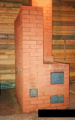

Здравствуйте! В общем построил я домик 35 квадратов, хочу построить печь в нем сам. Есть вариант печи на фото, может есть у кого порядовка?

Извините, мне нужна печь с щитком, но чтоб труба вынесена была как на фото, ну и размерчик чуть больше обычного хотелось бы т.к. живу на севере красноярского края -30-40 градусов это норма зимой у нас.
Добавлено:
Пн 14 Сентябрь 2015, 18:38
тогда считайте теплопотери.
http://vladirom.narod.ru/stoves/heatcalc.html
потому как ваша сможет дать только 2кВт.
И гибче постарайтесь быть.
Вам нужна печка от 3,5 до 6кВт... А для этого вашей не достаточно.

Может посоветуете не сложную печь встроенную в стену перегородку? Домик у меня 5 на 7. Просто с дедом еще много лет назад складывал две печи, принцип помню. Что значит Шифровать? План домика нужен?
Добавлено:
Пн 14 Сентябрь 2015, 18:50
и план и теплопотери

В общем два окна одно стандартное двустворчатое второе трехстворчатое. Материал сруба сосновый брус 150х150. Окна трехкамерный пластик. Двери двойные. Высота 2200. потолок и пол утеплены в два слоя мин ватой толщиной 50мм.

на правую половину выходит 1 сторона печки. Скажем 1х2м. А отдача от печки составляет 500Вт/м2. Итого направо можно отдать 1кВт...
Вы просто замерзнете на правой половине.

на правую сторону хотелось чтоб выходил отопительный щиток.

Посыл неверный. Я про это.
Щиток должен быть обернут для севера вокруг топки.
А печку нужно наполовину выставить в правую половину.
И для 6кВт нужна печка хотя бы 5х4 кирпича.
Варочные плиты только площадь крадут, а мощности нет.

я почему за этот вариант зацепился. У родителей на такой же площади стояла так. Размер ее где то 90 на 130 был.

У моего хорошего знакомого дом похожей площади вот этим тандемом отапливается . Причем с тех пор как проживание стало постоянным , камин не используется . Такая странная система дымоотведения - на утепленой мансарде бильярд . Печь двухколпаковая , без футеровки . В топке кирпичи разрушаются . Клади сразу современную , хорошую печь с ядром . ПЕределывать - эт как серпом ...

Во!!! Такую я и хотел! Есть порядовка?
