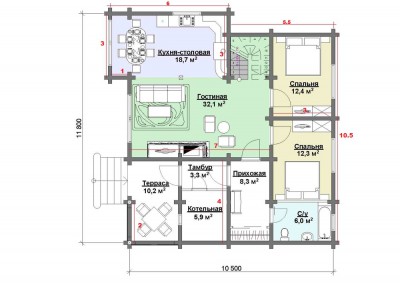

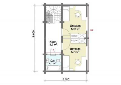

СообщениеДобавлено: Чт 27 Август 2015, 09:46 Ответить с цитатойВернуться к началу
конечно... и не могу определиться где ее ставить...
Второй этаж (лофт, второй свет)

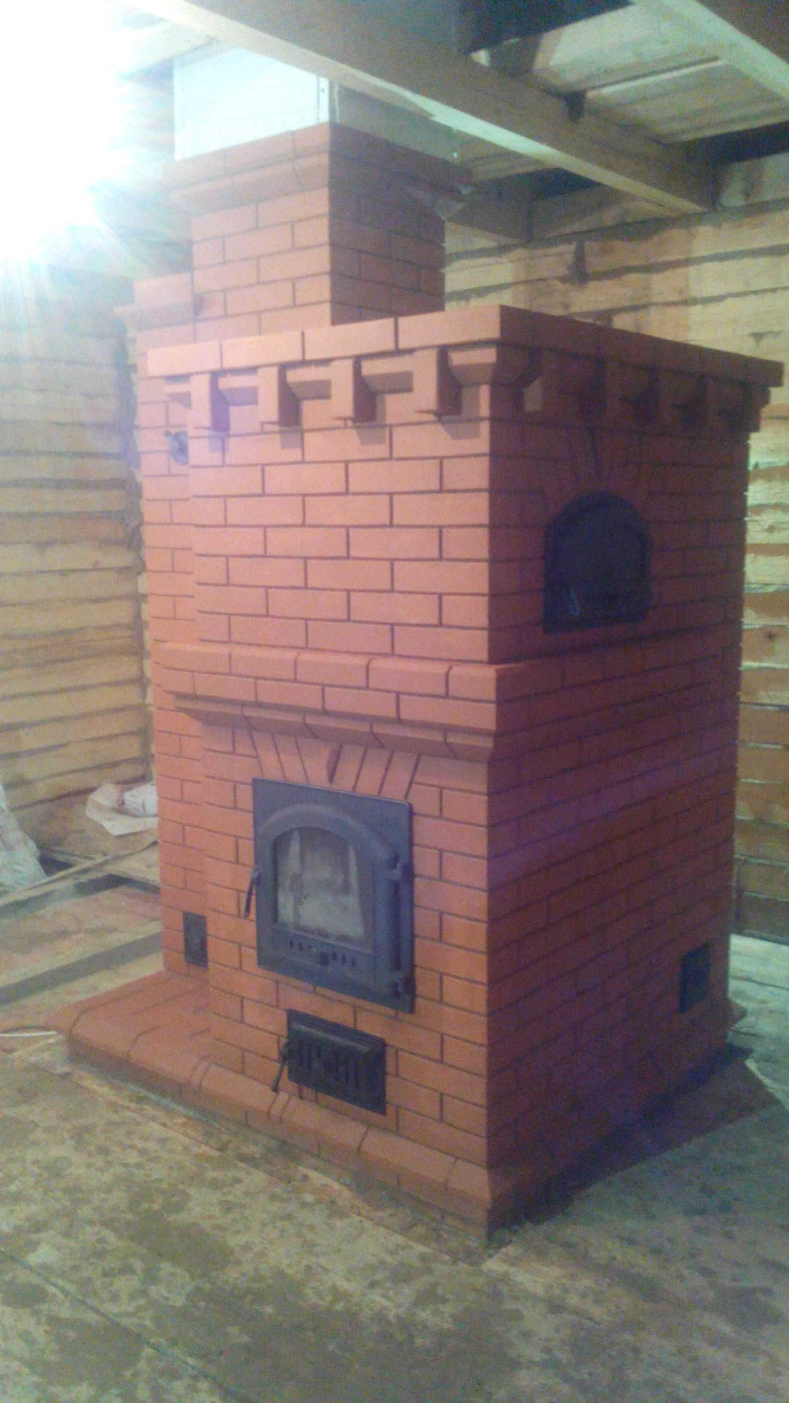

Вот такой котёл с х.к. не подойдёт?
89851633584
 Размер файла:  665.41 КБ
 Просмотров:  853 раз(а)

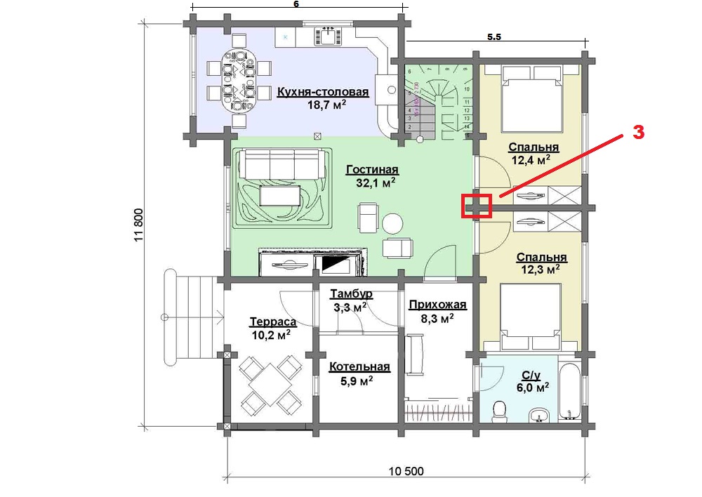

СообщениеДобавлено: Пт 28 Август 2015, 09:11 Ответить с цитатойВернуться к началу
Единственное нормальное ее расположение это в гостинной тогда труба пройдет через холл.

СообщениеДобавлено: Сб 29 Август 2015, 21:58 Ответить с цитатойВернуться к началу
100+50 квадратов в двух этажах
Печка просится в стене между дверями спален
Вот только теплопотери пожалуй больше 15 квт... а на всех картинках печи в районе 4 квт...
Может печь и котёл отдельно?

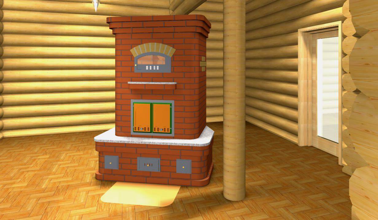

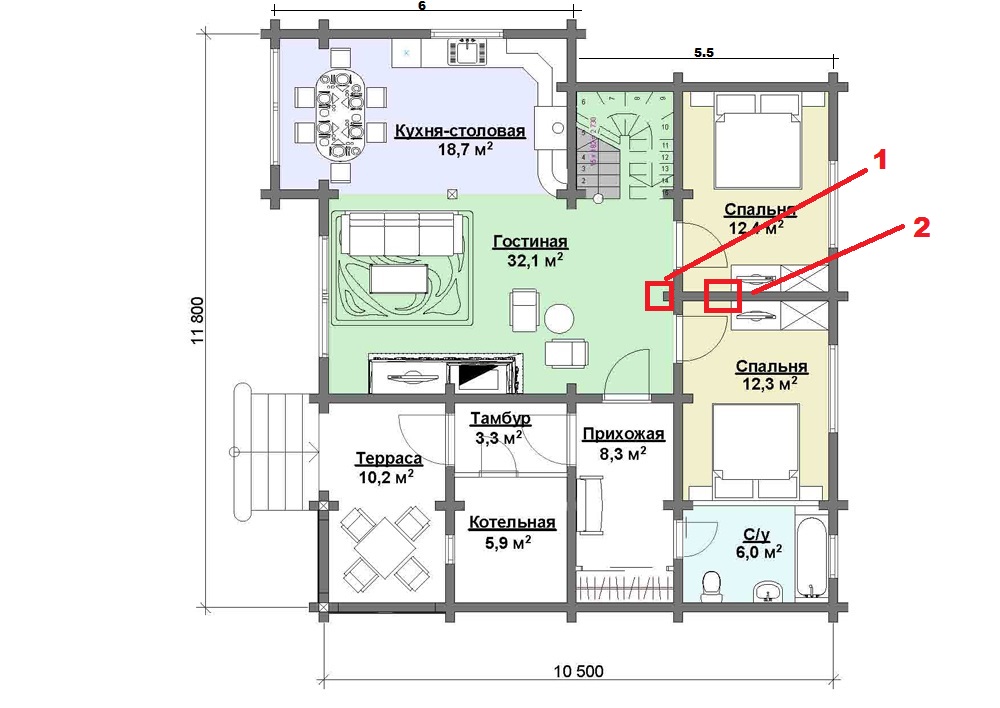

СообщениеДобавлено: Вс 30 Август 2015, 16:00 Ответить с цитатойВернуться к началу
Vova-U - Спасибо за совет по поводу старожилов! Обязательно учту.
Насчет места установки, прошу вас пояснить. Какой из трех вариантов установки вы имеете в виду? (см. фото)
Печь и котел отдельно - тоже вариант. А какой котел посоветовали бы вы ? Газа тут нет...только электричество.

Vova-U
Сообщения: 979
СообщениеДобавлено: Вс 30 Август 2015, 20:58 Ответить с цитатойВернуться к началу
Не могу
При двухметровой высоте, такая печь должна иметь внешний периметр 15 метров, двух этажная -- 7, но это всё равно 2х1,5 метра
Такие площадя одной печкой не отапливаются
Поэтому и говорю -- котельная же есть?
Вот туда котёл идеально газовый автоматический
А между дверей спален двухэтажную камино-печь
Только у вас там переруб нарисован
Положение 3 идеально -- вид огня в гостинную и спину в спальни, только в них кровати со шкафчиками поменять местами
В целом план дома замечателен для Анапы или Майами, Прикольный холл, широкие окна (наверно до пола?) Стеклянные раздвижные двери, светлая веранда...
А для Тульской области сразу вопрос -- чем отапливать собираетесь 150 метров? Дровами? 100 кг в сутки...
И это дача или ПМЖ? потому как дача и отопление батареями -- не сочетается
Хотя спальни стоят хорошо, что-то в них замутить можно одной печью
Михаил Рожков
Сообщения: 242
Регион: Талдом
СообщениеДобавлено: Вс 30 Август 2015, 21:59 Ответить с цитатойВернуться к началу
Просто одной печью два этажа протопить не реально, пусть она будет и на 15 квт. По моему заказчик сразу писал про печь-котёл с разводкой отопления по всему дому. К тому же над гостинной наверное второй свет или я ошибаюсь?

Регион: Костомукша
СообщениеДобавлено: Пн 31 Август 2015, 09:13 Ответить с цитатойВернуться к началу
В печь камин с хлебной камерой легко вставляется теплообменный элемент, и пожалуйста обогревайте весь дом
