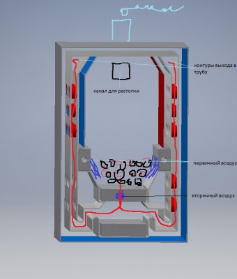

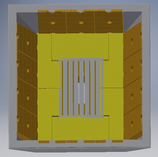

Я новичек на вашем форуме , так что сильно не пинайте .
Хочется услышать консультации спецов по проекту котла себе в дом на замену простого Теплодара ОВ-20 ,который топить надо круглые сутки .
Котел установлен в цоколе под лестницей на второй этаж дома в 140 м2 .
подключен так
http://forum.stovemaster.ru/download.php?id=20787
Набросал пока только основное .
 Размер файла:  152.22 КБ
 Просмотров:  1009 раз(а)

Что вы желаете услышать? Как набросали, так и ответ получили. Описание, что желаете, можно?

вопрос по теплообменнику .
1 . Нужно ли снимать тепло вверху камеры газификации ?
2. тоже самое внизу её ?
3. нужны ли трубы или оставить дипломат ?
4 . Расчет сечения щелевой горелки и мощности котла ? Читал гдето что 200мм2 - 1 квт
5. Толщина металла и тип стали ? хотелось бы 4 мм и сталь 20к
да забыл - хотелка 20 квт и длительность горения часа 4 хотябы .
 Размер файла:  81.33 КБ
 Просмотров:  1350 раз(а)
Геннадий Москва
Сообщения: 479
Регион: Зеленоград
СообщениеДобавлено: Вс 31 Январь 2016, 00:20 Ответить с цитатойВернуться к началу
Если начинать с большого, 140м2 и 20кВт топить будете постоянно. Что бы работать с ТА надо мощность большую. Котел 40кВт и ТА 3-3,5 тоны. Тогда имеет смысл.
Если долгоиграющий котел на 20 кВт, то хотя бы часов на 10-12. Можно и ТА поменьше, но опять же от 1 тонны.
Как топить собираетесь, с регулировкой горения, либо полное горение для заряда ТА?
Balomut
Зарегистрирован: Пт 29 Январь 2016, 21:44
Сообщения: 48
Регион: Старая Русса
СообщениеДобавлено: Вс 31 Январь 2016, 13:29 Ответить с цитатойВернуться к началу
сейчас при сильных морозах -27-29 топил постоянно ,температура больше 23 не подымалась . Дом улетучивает 69 ватт/м2 если судить прогам в инете.
При минус 15 котел почти всегда держит 80 в системе часа 1.5 с учетом того что ТА у меня 230 литров . Если сделаю пиролизный котел то конечно поставлю на него блок автоматики типа Комфорт Еко для управления вентилятором и насосом .

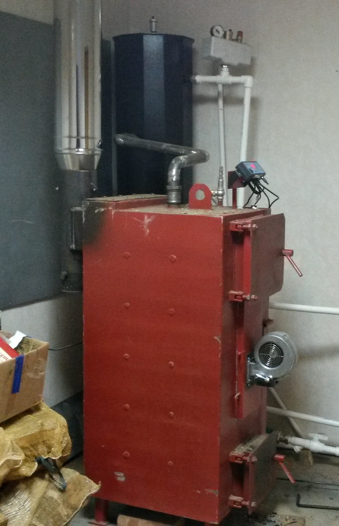

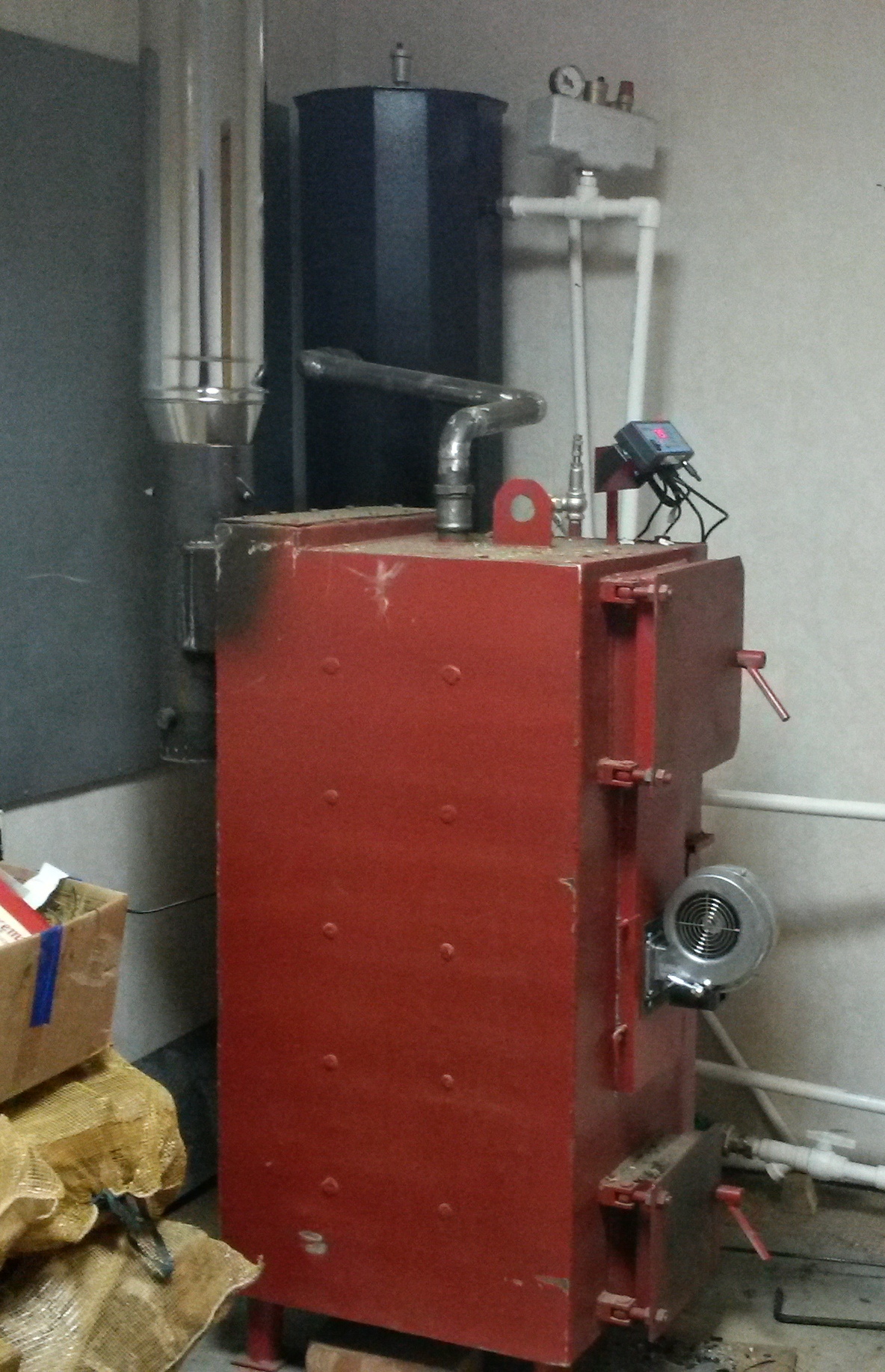

СообщениеДобавлено: Пн 1 Февраль 2016, 08:22 Ответить с цитатойВернуться к началу
Труба сэндвич 150 мм 6 метров . Наростов нет .Бункер открывается после отключения вентилятора и открытия всех заслонок- на трубе и для розжига .Запах появляется если топить торфяными брикетами , а когда дровами ни чего не слышно.
Ivan20051
Сообщения: 362
Регион: Псков
СообщениеДобавлено: Пн 1 Февраль 2016, 10:56 Ответить с цитатойВернуться к началу
Видимо у Вас хороший котел , просто у моего товарища стоит в гараже отапливает дом , за два года труба заросла , в гараже подванивает ...в общем как не очень
89062208974
Balomut
Сообщения: 48
СообщениеДобавлено: Пн 1 Февраль 2016, 11:52 Ответить с цитатойВернуться к началу
вот такой и не очень хороший - куча мест переделал бы.

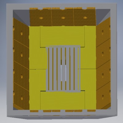

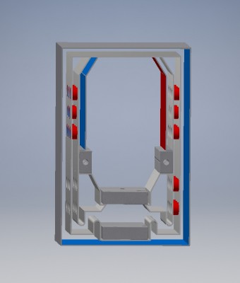

На обсуждение ещё одна версия котла с горизонтальными ТО
 Размер файла:  133.51 КБ
 Просмотров:  882 раз(а)

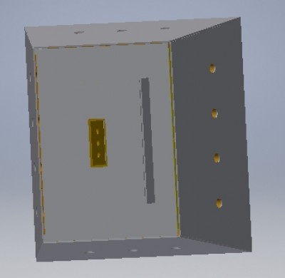

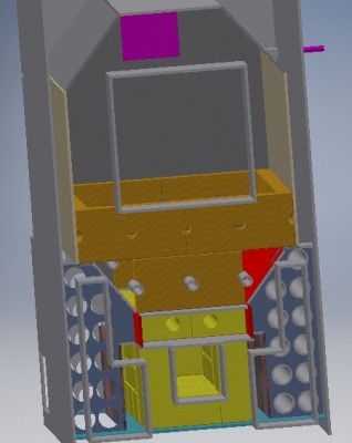

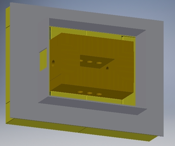

СообщениеДобавлено: Чт 4 Февраль 2016, 16:38 Ответить с цитатойВернуться к началу
новая камера
 Размер файла:  33.96 КБ
 Просмотров:  865 раз(а)
Новая камера газификации
 Размер файла:  101.39 КБ
 Просмотров:  851 раз(а)
Горелка снизу
 Размер файла:  73.79 КБ
 Просмотров:  866 раз(а)
