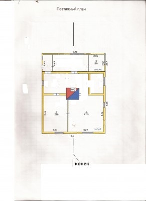

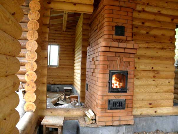

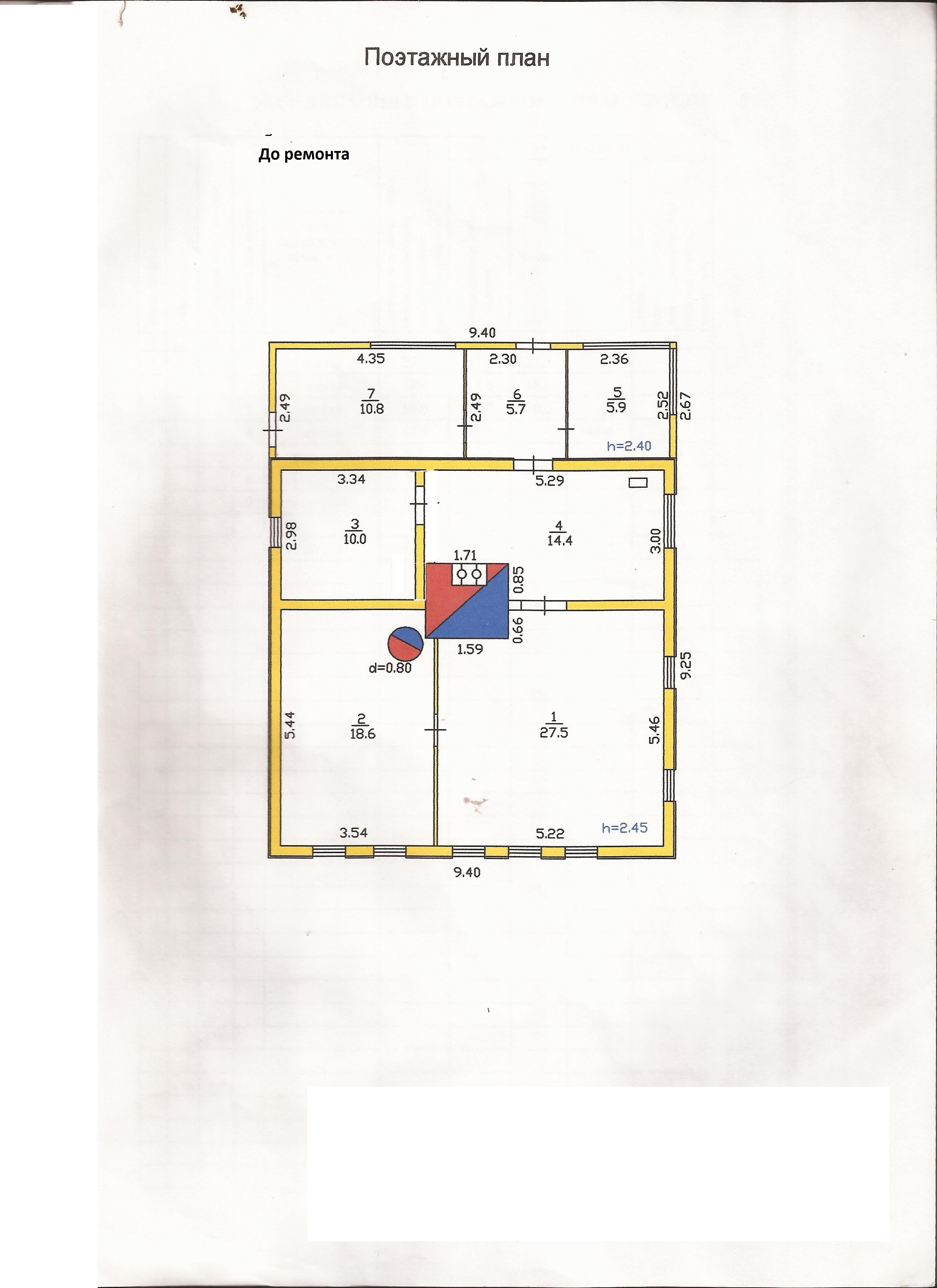

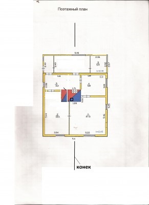

Здравствуйте! Хочу поменять планировку дома и разобрать круглую отопительную печь. В данный момент тепла везде хватает, кроме комнаты № 3, она практически не отапливается за счет печей.(стоят обогреватели). Веранда вверху не отапливаемая. Вопрос в том какую, а самое главное где поставить новую отопительную печь. Вторую печь(русская с плитой) хочу оставить. Сейчас круглая печь стоит для меня в неудобном месте, хотя понимаю расположение ограничено центром дома. Думаю может сместить печь на пятую стенку? Буду благодарен за совет.

СообщениеДобавлено: Пт 4 Март 2016, 00:18 Ответить с цитатойВернуться к началу
Если фундамент позволит почему бы нет. Можно за место круглой и прямоугольную поставить. Главное что бы присоединение к трубе далеко слишком не было.

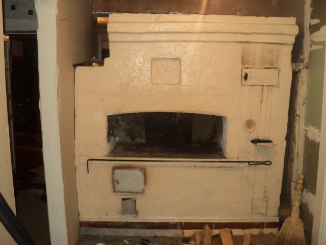

Yacych писал(а):
... Хочу поменять планировку дома и разобрать круглую отопительную печь...

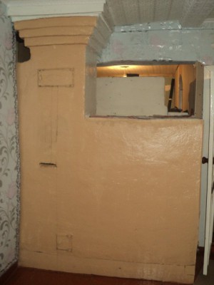

Попробуйте добавить фотографий самой печи с ВП варочной плитой Smile

СообщениеДобавлено: Пт 4 Март 2016, 11:09 Ответить с цитатойВернуться к началу

СообщениеДобавлено: Пт 4 Март 2016, 11:43 Ответить с цитатойВернуться к началу
Yacych писал(а):
. В данный момент тепла везде хватает, кроме комнаты № 3, она практически не отапливается за счет печей.(стоят обогреватели). .
так на 2 рисунке вы сами ответили что делать...груглую понятно выкинуть.что еще не так? Sad
Сообщения: 6058
СообщениеДобавлено: Пт 4 Март 2016, 12:09 Ответить с цитатойВернуться к началу
Увы Sad , ВП в шестке не существенно нагреет комнату слева..., придётся оба помещения по фасаду РП объединять, лишь на ночлег отделяя в ней закуток на проходе в зал, например - "ширмой-гармошкой" Cool , либо просто - лёгкой перегородкой.

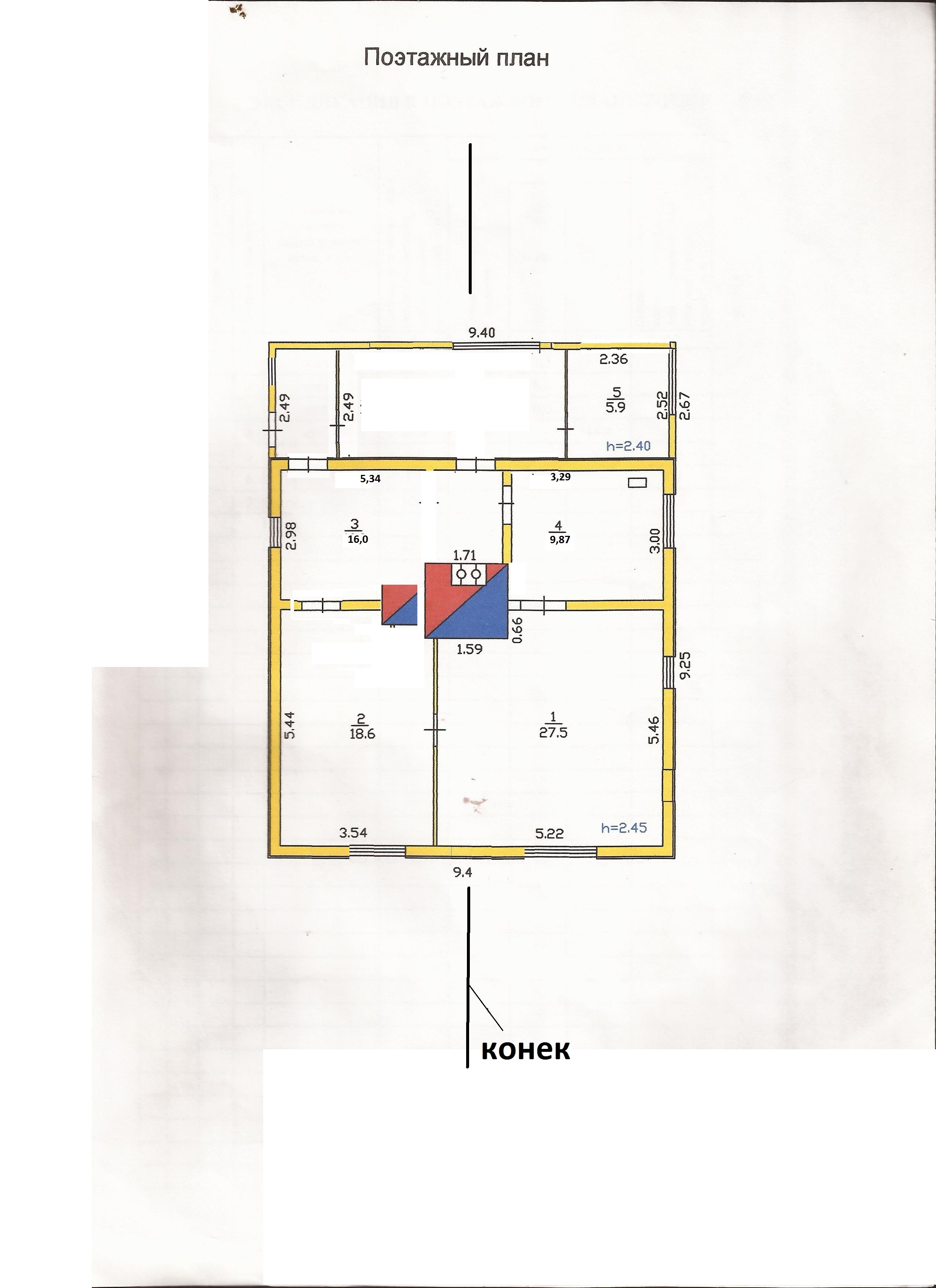

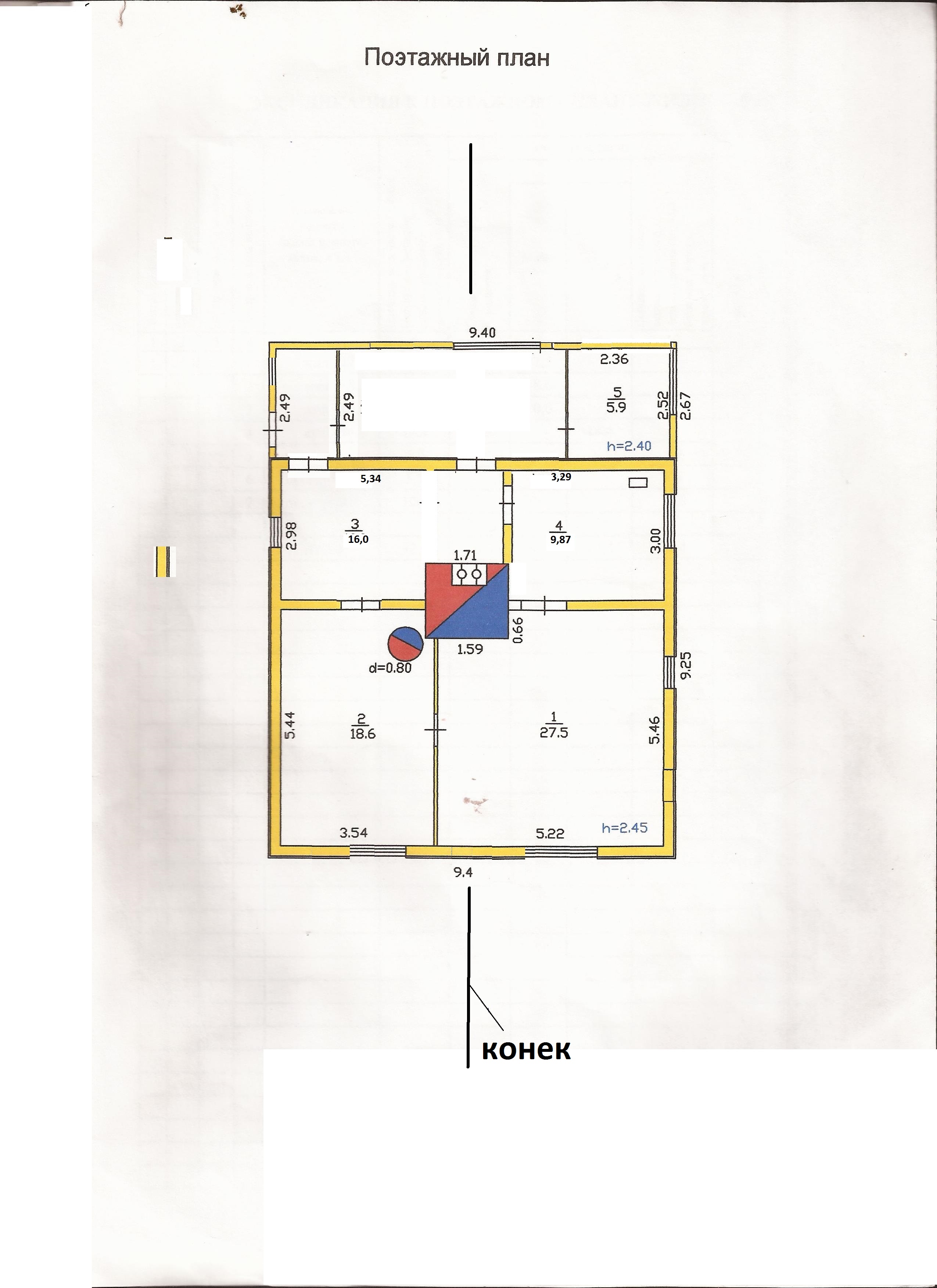

СообщениеДобавлено: Пт 4 Март 2016, 13:01 Ответить с цитатойВернуться к началу
Андрей_Алексеевич, internet_pechnik без отопительной печи зимой будет холодно,особенно в нижней левой комнате, придется постоянно топить русскую, что как мне кажется не совсем практично. В любом случае буду ставить новую отопительную печь, какую-нибудь голландку или камино печь. (пока не решил, но буду благодарен за совет) но главный вопрос КУДА? может поставить как на схеме и левые комнаты будут более отапливаемы?

СообщениеДобавлено: Пт 4 Март 2016, 14:43 Ответить с цитатойВернуться к началу
А вот теперь самое время нырять в погреб и смотреть (фотографировать) подполье в районе круглой голландки.

СообщениеДобавлено: Пт 4 Март 2016, 21:41 Ответить с цитатойВернуться к началу
Андрей_Алексеевич круглая стояла на полу, ( Shocked сам в шоке) Smile
когда покупал дом, печь была накренена как пизанская башня, а трещины в выходе к трубе были астбестовым материалом законопачен. Пришлось выравнивать домкратами и ставить столбы по кругу печи. Сейчас все функционирует хорошо. Фотографировать там в принципе нечего, просто столбы по кругу упертые в пол. Под новую печь залить фундамент, я думаю, можно в любом месте.
Сообщения: 6058
СообщениеДобавлено: Пт 4 Март 2016, 21:59 Ответить с цитатойВернуться к началу
Сам поставил бы лежанку с самостоятельной топкой, на шанцах.

СообщениеДобавлено: Пт 4 Март 2016, 22:19 Ответить с цитатойВернуться к началу
А почему на шанцах? И какое должно быть безопасное расстояние от пятой стенки до печи? Или надо делать холодную стенку?, так вроде она называется. На русской печке она сделана.
СообщениеДобавлено: Сб 5 Март 2016, 07:36 Ответить с цитатойВернуться к началу
В пятистенка проблема - балка под полом, обходить придётся. Или опять, на столбики. Кстати, где-то вашу русскую печь уже видел, была тема?

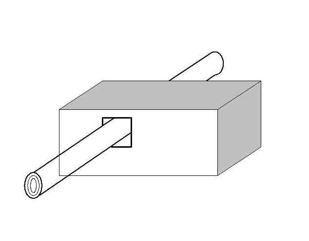

Анжей
Сообщения: 142
СообщениеДобавлено: Сб 5 Март 2016, 11:16 Ответить с цитатойВернуться к началу
Yacych писал(а):
Я думаю фундамент можно залить вместе с балкой, толью только обмотать, чтобы не гнила.
Только категорически не вместе.
Говоря "языком печников", фундамент и балка должны быть "не перевязаны" между собою (как шамотный кирпич и керамический).
Я вижу так (см. рис.) - в фундаменте под печь формируется свободный проем для балки, сечение которого больше сечения балки.
Только для такого фундамента армировка (продольная) должна быть усилена.
Думаю специалисты поправят.

СообщениеДобавлено: Вс 6 Март 2016, 09:43 Ответить с цитатойВернуться к началу
Сегодня наткнулся на фото. Никогда такого не видел.
Обратите внимание как балка проходит печь.
(Думаю это из серии - как не надо делать).
