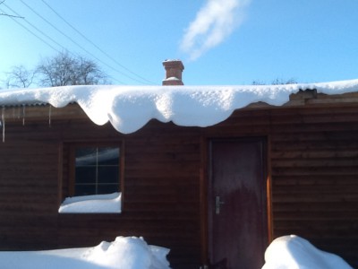

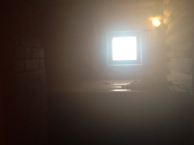

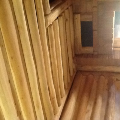

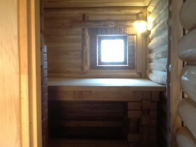

Вот состоялся первый пар в моем долгострое - парилка готова и опробована - особый респект Дмитрию Смирнову за стиль лешего - что то похожее попытался изобразить.

Горит огонь и стелется пар

Дизайн супер но фасад печи где топка так и не увидел
Пилигрим
Сообщения: 84
Добавлено:
Вс 13 Март 2016, 20:48
Лёш, обычная Бик п3 с изменениями нет сухой дырки , с вторичкой из парной , полуколпак - боров над перекрывшей каменки, распушка и кирпичная труба ( и конечно же косяки вертикальных швов - издержки первой безнаставнечневской печи) - так как моечную и комнату отдыха ещё делаю ( пылю вовсю) , да простит меня Сан Саныч Замашка ( сегодня прощённое воскресенье) лицо печи от высолов не оттёр. Прикладываю фото ( качество планшета) фасада и трубы.

Поздравляю ! Ненагреваемого кирпича не перебор ?

Потолок

Стены бани блочный кирпич толщина 40 см , снаружи блок хаус с утеплителем, внутри на обрешётке базальтовая вата , гидроизоляция , далее пробковые плиты - стены 4 см (2 слоя) , потолок 8 см ( 4 слоя по 2 см) , затем само липовое полубревно на обрешётке и между полубревном сантиметровая толщиной липовая доска.
