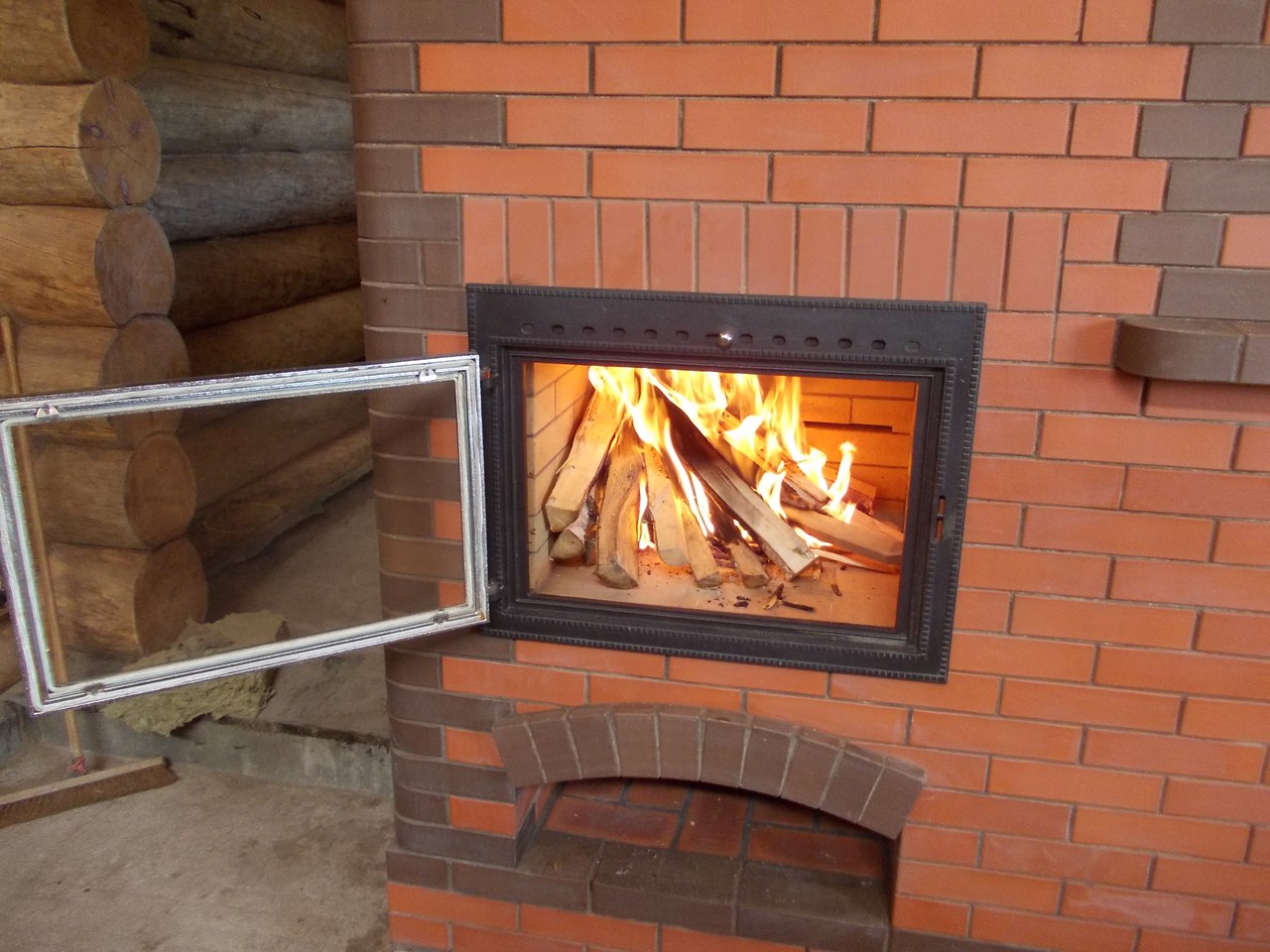

У Меты есть дверка Нормандия там размер по моему около 55 см но она не половину чугунная рамка внутри сталь но у нее косяки через раз бывают шнур выгорает заводской менял на черный . А так мне очень нравятся дверки бывшей конторы Кенинг Файер хорошей Китай толстый чугун и жалюзи для ВВ верху . А так посмотри Пислу Буслинк и Халмат но ценик на порядок будет готовься.

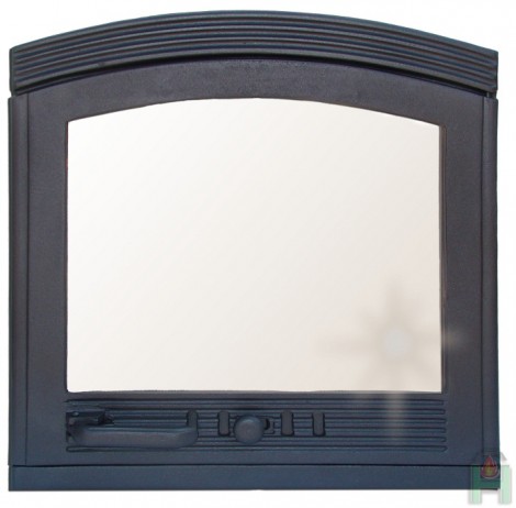

Вот неплохая дверка Pisla НТТ602 Каминная дверца 550*410 чернаяв спб в районе 46 тыс http://www.master-sauna.ru/catalog/zagruzhennyie/40100510-ntt602-kaminnaya-dverca-550-410-chernaya.html Confused

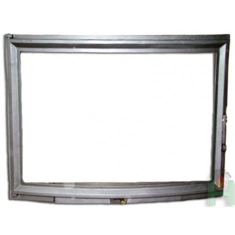

Посмотри у Халмата есть тоже две интересные дверки одна правда полукруглая по ширине .Дверца со стеклом FPL5 H0325 ( 37 тыс)
