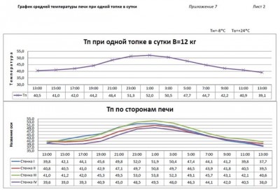

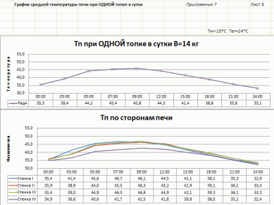

СообщениеДобавлено: Пт 25 Январь 2013, 12:37 Ответить с цитатойВернуться к началу
вообще сильно ... я даже не дал температур по поясам, а вы ... экстросенс
а еще я в покер играю...
выводы на основании этих двух графиков,
резкую градацию по поясам не позволит ваша сухая щель...
это мое понимание вопроса, если неправ обьясните в чем,
а сарказм считаю неуместным...

СообщениеДобавлено: Сб 26 Январь 2013, 00:45 Ответить с цитатойВернуться к началу
по выше приведенным графикам внешних температур построен график температуры в духовке (хлебной камере)
дана температура внутреннего воздуха
при проверке пирометром стенок примерно совпадает
в график не включена температура при горение топливной закладки
Примечание:
1. Старт при прогреве в модификации ОИК ХК со 120 гр.С, в остальных 100 гр.С
2. При горение максимальная температура среды в духовке:
- ОИК ХК - 350 гр.С
- ОПП ХК - 550 гр.С
3. Средняя температура стенок печи при 100 гр.С в ХК - 33 гр.С
4. Температура в помещение плюс 24 гр.С

Сообщения: 10147
СообщениеДобавлено: Сб 26 Январь 2013, 10:50 Ответить с цитатойВернуться к началу
Владимир, в июне у вас будет проводить семинар И.Кузнецов, думаю на все ваши вопросы он и ответит.
Руслан, извините, никакого сарказма ... действительно интерес.
Думаю все же надо пояснить, что вы увидели.
Мое мнение, то, что температура максимума на стенках печи при одноразовой топке происходит уже раньше, чем было в 2009 году. Кстати это не связано со схемой печи. При любом конструктиве то же самое. Я связываю это с выгоранием базальтового картона между внутренней и внешней кладкой. Так же быстрый выход тепла м.б. связан в схеме пламенного прогрева с быстрым нарастанием тепла по передней стенке печи, что сразу сказывается на средней температуре печи и изменением нагрева задней стенки -убран канал ВВ (см. график).
А каково ваше мнение?

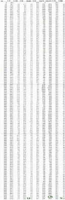

СообщениеДобавлено: Ср 27 Февраль 2013, 22:28 Ответить с цитатойВернуться к началу

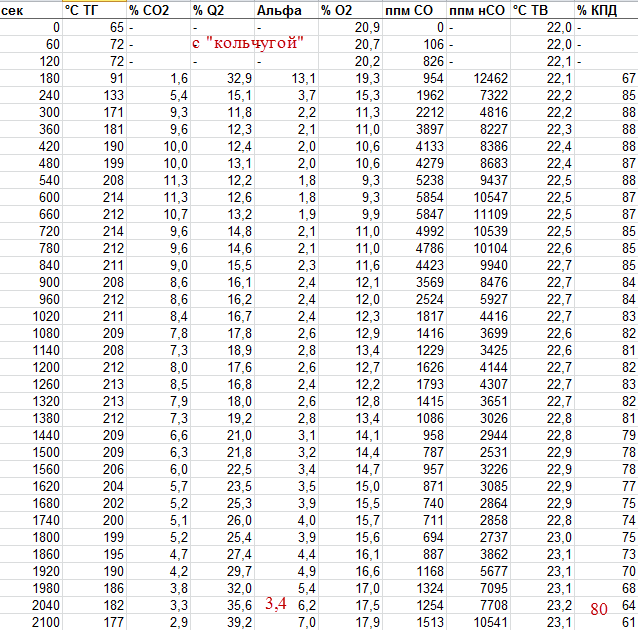

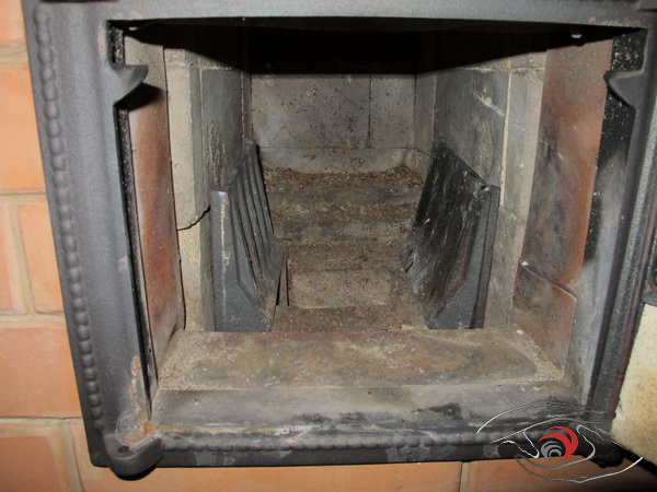

Проводил дополнительно тест "Алтайской кольчуги".
Так вот, в дополнение к тесту
http://forum.stovemaster.ru/viewtopic.php?p=80522#80522
при закладке все тех же 6 кг в топку были установлены два колосника
"Алтайская кольчуга"
Только их установка изменила показатели сл. образом:
при сжигание 6 кг топлива
- КИТ снизился с 86 до 80%
- альфа повысился с 2,3 до 3.4
- СО неразбавленный (приведенный к 0%О2) понизился в два раза - с 1.35 до 0.63%

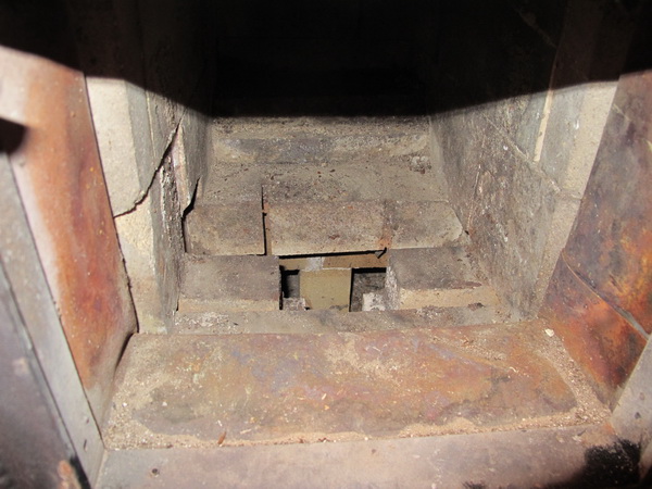

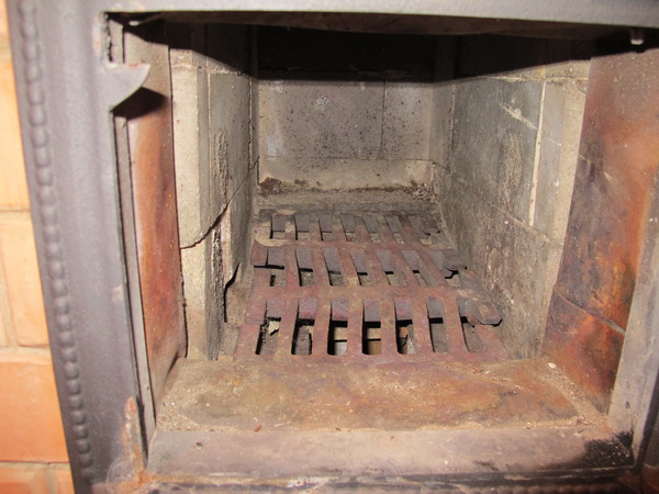

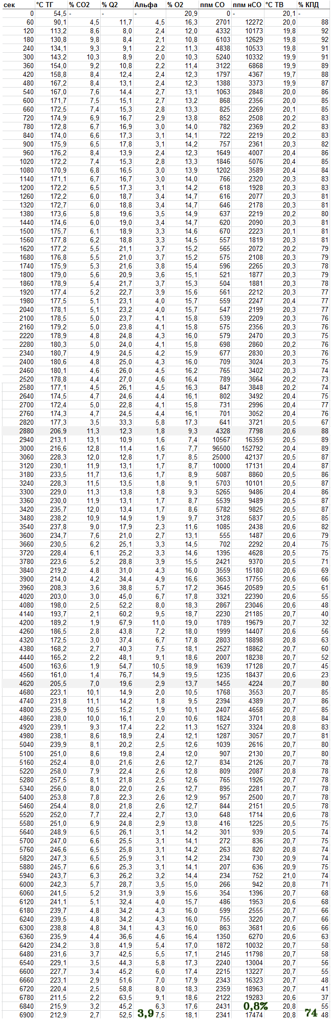

Сообщения: 10147
СообщениеДобавлено: Ср 27 Февраль 2013, 23:07 Ответить с цитатойВернуться к началу
еще один тест на сжигание подряд трех закладок по 6 кг
первая с верхним розжигом
в топливник уложена большая колосниковая решетка, при этом нижняя решетка была убрана и вынута вставочка в поду на площадь 6х8 см
Средний результат при сжигание 18 кг при общем времени горения два часа
- КИТ 74%
- альфа - 3.9
- СО н - 0.8%
если брать СО по процентному содержанию в ДГ - 0.28%
остальное в таблице
отверстия в поду топливника

решетка на под

тест ГА

СообщениеДобавлено: Пн 11 Март 2013, 14:58 Ответить с цитатойВернуться к началу
Выше я хотел показать, что если для примерных подсчетов брать альфу 2.5 и оценивать работу печи, то это только на короткий промежуток времени, но никак не полный тест. В среднем печь всегда работает с избытком около 3-3.5 с учетом конечной точки отсчета по достижению 25%СО2 от максимума, если с дожигом углей - то и все 5. И заметьте, что если печь канальная, то этот избыток на последней трети является паразитным в прямом смысле, поскольку охлаждает всю конвективную систему.
Евгений, не доводилось ли замерять уровень О2 в верхней части газоходов и в трубе?
Каковы эти значения? Было бы крайне интересно узнать сами знаете для чего )
И еще вопрос:
На приведенных графиках температур поверхности печи разница в течение 24 часов 12 градусов (!).
При этом указана температура в помещении и на улице как константа.
Хотя внутренняя температура воздуха была должна изменяться значительно.
Хотелось бы знать, как изменялись температуры в помещении при такой дельте на поверхности испытуемой печи. Ибо по моим прикидкам температура внутри помещения должна выйти из регламентированного ГОСТом диапазона 3*С
Сообщения: 10147
СообщениеДобавлено: Пн 11 Март 2013, 17:31 Ответить с цитатойВернуться к началу
Немного не понял вопроса, что значит в верхней части газохода. В трубе понятно.
Измерял везде. В первую очередь меня интересовал состав газа в колпаке и трубе. Выводы я давал в теме по испытанию котла КИК в Полушкино. Если избыток в колпаке 1.5 (примерно), то в трубе -2.2
Говорит о том, что "греющего газа" в колпаке больше, чем его приходит с "балластом" из СШ в трубу.
Вот для этого в основном и держу два ГА.
Внутренняя температура в доме за время теста меняется не более +/-3 гр.С В последнем случае в этом году на 24 часа - вечер +24, утро - +20. При топке 2 раза на сутки температура в доме практически постоянна и держится около +25

СообщениеДобавлено: Пн 11 Март 2013, 17:45 Ответить с цитатойВернуться к началу
Именно это меня и интересовало, спасибо.
+/-3 - это значит дельта= 6*? То есть,
24+3=27* и
24-3=21*
Или имели в виду +/-1,5 ?
Конкретно, сколько верхння Т и сколько нижняя во время испытаний, представленных на этом графике?
http://forum.stovemaster.ru/download.php?id=15228

СообщениеДобавлено: Вт 12 Март 2013, 14:22 Ответить с цитатойВернуться к началу
- КИТ 74%
- альфа - 3.9
- СО н - 0.8%
остальное в таблице
А как рассчитывался КИТ ???
Я решил проверить взяв 900ю секунду из таблицы.
208* ДГ, 2,5 альфа - это при 20% дров (что редкость) всего 69%
А в таблице указано 84% !
Причем мой расчетный показатель кислорода 11,6% (в таблице 12)
Стало быть, неверный расчет самого КПД.
Если даже на деле апьфа 1,5 благодаря СШ, то даже в этом случае КПД будет всего 81%, но если учесть, что потребуется энергия на нагрев затянутого в комнату воздуха до комнатной температуры, то значительно меньше !!!
Сообщения: 10147
СообщениеДобавлено: Чт 14 Март 2013, 19:57 Ответить с цитатойВернуться к началу
утром в 09.00 температура была +20 гр.С
вечером после протопки печи - +26
таблица с записи и расчета ГА
формулы расчета в инструкции самого прибора

"Покурил" ещё немного тему.
Печь с вторичным воздухом топилась закладками по 8кг. и температура на поверхности была грубо 50гр.С
Без вторички не испытывалась
Печь с пламенным прогревом топилась закладками по 6 кг и температура на поверхности была грубо 40гр.С
Достигает своей максимальной температуры
С вторичкой через 8 часов после протопки.
Без вторички через 4 часа
Остывает (возвращается на температуру с которой начинали протопку)
С вторичкой 24 часа
Без вторички 12 часов
Без вторички по задней стенки печь заметно холоднее но приблизительно в 2 раза быстрей прогревается.
КПД с ВВ выше. Это если смотреть массу топлива и температуру на стенке печи.
Но почему прогрев такой медленный ?????? Question
Я сравнивал графики здесь http://forum.stovemaster.ru/viewtopic.php?t=3549&postdays=0&postorder=asc&&start=180
и здесь http://forum.stovemaster.ru/viewtopic.php?t=3549&postdays=0&postorder=asc&&start=20
Но печь с ВВ достигает температуры печи с пламенным прогревом и без ВВ через 5 часов.
По моему мнению Кузницовский "оригинал" по характеристикам лучше.
