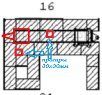

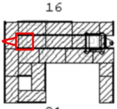

Всем Доброго дня!
Время идет Печь работает. Топит избу )).
Но вот у меня очередное рацпредложение родилось. Вообщем после трех лет использования и проверки разных способов топления, длительности горения и играния задвижками Летнего хода, поддувалом и Заслонкой дымохода, я пришел к мнению о целесообразности размещения дополнительной заслонки между первым и вторым колпаком в районе левого верхнего угла (16 ряд, см рисунок). Или, может быть, оставлять там небольшую щель в перекрытии...
Дело в том что певый колпак прогревается довольно быстро и интенсивно. У меня именно в районе первого колпака образовались трещинки в кладке. Над топочной дверкой и в левом верхнем по порядовке углу первого колпака. При более детальном наблюдении, мне кажется, что первый колпак очень быстро ПЕРЕгревается, при том что второй колпак прогреть очень тяжело...
Вот и родилась мысль, что если часть тепла с первого колпака стравливать во второй... Возможно печь будет прогреваться более равномерно и превый колпак будет менее подвержен перегреву? Как вы считаете уважаемые участники форума?

СообщениеДобавлено: Пт 23 Январь 2015, 21:12 Ответить с цитатойВернуться к началу
Вместо задвижки прогар можно сделать - http://www.stroiteli.info/showthread.php?736-%D3%E3%E0%F0-%EE%F2-%ED%EE%E2%EE%E9-%EE%F2%EE%EF%E8%F2%E5%EB%FC%ED%EE-%E2%E0%F0%EE%F7%ED%EE%E9-%EF%E5%F7%E8/page2
СообщениеДобавлено: Пт 23 Январь 2015, 23:39 Ответить с цитатойВернуться к началу
Msolovey писал(а):
...Возможно печь будет прогреваться более равномерно и превый колпак будет менее подвержен перегреву? Как вы считаете уважаемые участники форума?
Я считаю, что перегрев(в смысле если считать перегревом трещины) это не устранит.
А чтобы получить более равномерный прогрев по поясам, на мой взгляд, надо увеличивать объём нижнего пояса за счёт верхнего...

СообщениеДобавлено: Сб 24 Январь 2015, 16:42 Ответить с цитатойВернуться к началу
Спасибо за ответы.
А ваш опыт с отверстиями в перекрытии оказался удачен? В каких местах вы разместили прогары? Я кстати тоже чуть приоткрываю ЗЛХ, чтоб первый колпак не перетапливать, но жалко ведь тепло в трубу сбрасывать...
Тоже отличная идея кстати...
Но перекладывать печь я уже не буду, а вот попробовать высверлить аккуратнентко отверстие в перекрытии, через прочистки, может решусь...

Сообщения: 1346
СообщениеДобавлено: Пн 26 Январь 2015, 17:22 Ответить с цитатойВернуться к началу
Msolovey писал(а):
Спасибо за ответы.
Да, удачно. Хорошо прогары помогают для печи выходного дня, когда печью пользуются периодически.
Про ЗЛХ Вы правильно приметили...в проекте не в том месте установлена.
Если в печи предусмотрен ВВ, то прогары делать не нужно....больше вреда.

СообщениеДобавлено: Пн 26 Январь 2015, 18:05 Ответить с цитатойВернуться к началу
Msolovey писал(а):
А какие могут быть рекомендации? В принципе за три года эксплуатации я с режимами наигрался...
Вы же протапливаете печь несколькими закладками, так?
Прежде чем делать очередную закладку, дайте дровам хорошенько прогореть, до того момента когда колосник вот-вот начнёт показываться из под углей. Во время догорания углей,прикрывайте задвижку и поддувало.
В результате, процесс протопки получается чуть более длительный, но зато прогрев более равномерный, и соответственно, расход дров меньше...
