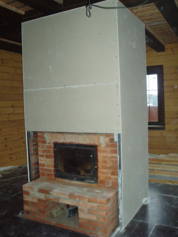

СообщениеДобавлено: Ср 17 Октябрь 2012, 23:37 Ответить с цитатойВернуться к началу
владимир уже так делал это не выход так баловство кпд таких печей не велико пару раз делал обкладывал касеты с щитком типа каминопечи

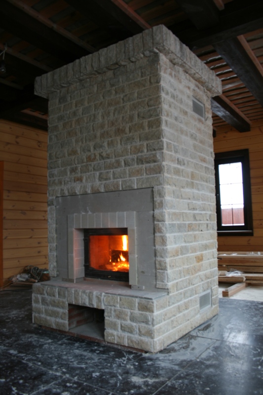

СообщениеДобавлено: Ср 17 Октябрь 2012, 23:39 Ответить с цитатойВернуться к началу
облицовка под натуральный камень аля клинкер 3 см клеил на плитонитБ КОНВЕКЦИЯ ИДЕТ В ВЕРХ ЧЕРЕЗ РЕШЕТКИ А НОГИ В ХОЛОДЕ

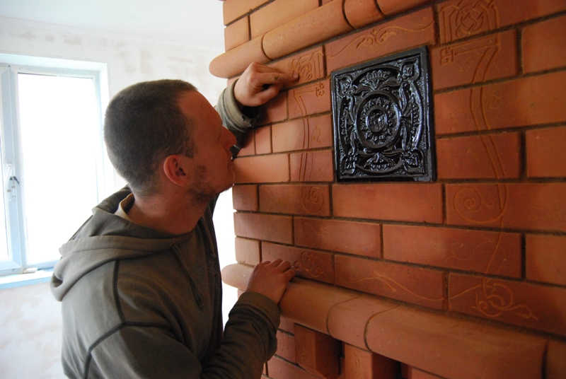

СообщениеДобавлено: Сб 18 Январь 2014, 00:56 Ответить с цитатойВернуться к началу
нашел в архиве компа печь с Семинара Суздаль 2013 белорусский изразец узоры Сергей Зюкин ( хочу туда обратно)
