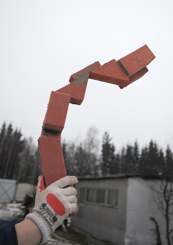

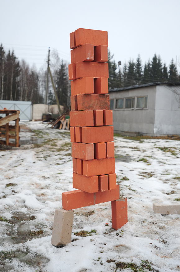

СообщениеДобавлено: Вс 13 Апрель 2014, 09:29 Ответить с цитатойВернуться к началу
очень понравилось ...
...склеено на ХМ Вольфсхойер

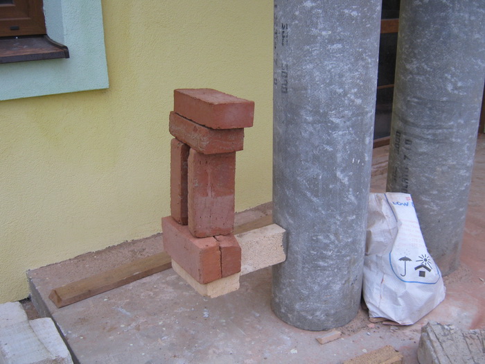

Добавлю в копилку. Склейка на хафтмертель Вольфсхойер

СообщениеДобавлено: Ср 7 Май 2014, 21:56 Ответить с цитатойВернуться к началу
Доканс писал(а):
цена вольфсхойеровской смеси Универсал+ равна ветонитовской, а работать приятней.
Различие по качеству есть, хотя бы потому,что в смесях ВХ нет жидкого стекла и время хранения практически не ограничено.
стоимость мешка Универсал + даже ниже Ветонита ...при том, что качество смеси на ступень выше

Не в смеси дело,а в проектировании печи на начальном этапе и по ходу строительства.Если есть проблемные места,то они вылезут при использовании любого раствора. Чем крепче склейка,тем выше вероятность разрыва в месте точечного перегрева.Если на глине она подвижна,то тут либо трещина,либо осыпание.Чудес нет.Для слабого нагрева может и гут балки клеить.К применению для российского шамота рекомендован и есть ли гарантия?Вот в чем вопрос.Имхо
СообщениеДобавлено: Чт 8 Май 2014, 20:48 Ответить с цитатойВернуться к началу
Как в итоге оторвали от столба или так вандализм и остался там? Confused
Оторвался от столба ,по шву.
