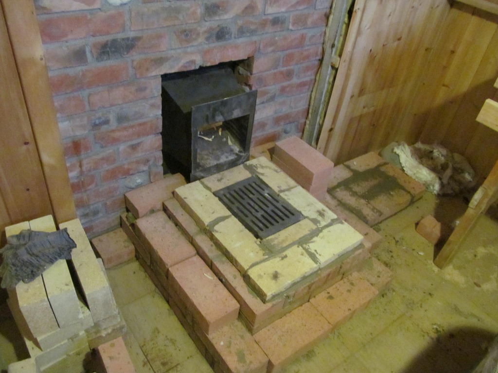

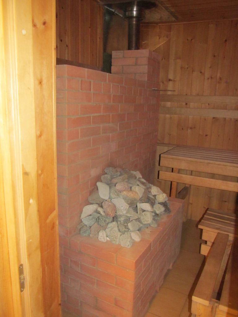

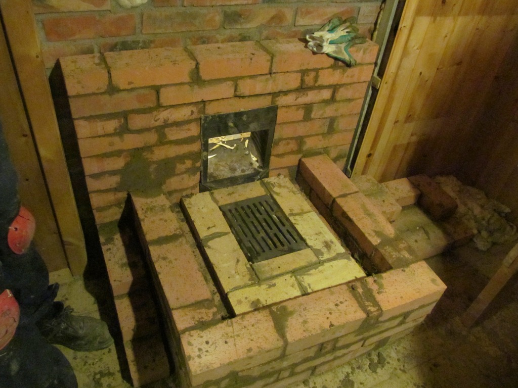

У кого был опыт строительства подобных печей? Может подскажите как совместить обрезанную чугунную ванну с колпаком, хлебной камерой и можно ли туда теплообменник встроить для выносного котла на 100 литров.

А что бы не перевернуть ванну, и не загрузить её ? Чудить, так уж со смыслом ?

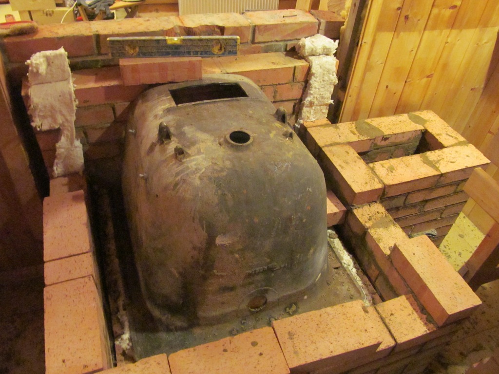

Ванна здесь играет роль топки и ограждает камни от прямого огня. Идет экономия кирпича и не надо варить поддон из нержавейки под камни. Я думаю 1см чугуна надолго хватит, вряд ли прогорит.
Единственная проблема состыковать кирпич и чугун, так как температурное расширение у них разное. Проложить асбест или базальтовый картон? Вот в чем вопрос. Снизу ванной я думаю не критично, а вот сверху на стыке с ХК надо сильно подумать.

Привет! Долговечность конструкции обусловлена не огнеупорностью чугунной ванны, а сколь долго проживет компенсатор термозазора ( по фото вроде как каолин). Ну и если брать во внимание что это в первую очередь банная, и сделать примерную прикидку температурных режимов работы печи... вопросы отпадут. Для себя... может и имеет смысл поизвращаться... строить для заказчика , заведомо обрекать себя на скорый ремонт.
Ну и основное... не люблю я лишние железяки в печке.

Идея с ванной нова только её уполовиниванием. варианты с перевернутой чугунной мойкой или большим котлом (казаном) в старой литературе встречаются
и с не перевернутой
все эти печи относятся к "комбинированным" - совместившим в себе не столько плюсы, сколько минусы "периодических" печей и печей "непрерывного действия...
последние годы металлические печи в каменном(кирпичном) экране, а то и с щитком - более качественная альтернатива данным вариантам печек (скорость прогрева, сопряжение кирпича и металла)
