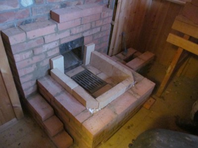

Очень интересная банная печь показана на видео
Link
У кого был опыт строительства подобных печей? Может подскажите как совместить обрезанную чугунную ванну с колпаком, хлебной камерой и можно ли туда теплообменник встроить для выносного котла на 100 литров.

А что бы не перевернуть ванну, и не загрузить её ? Чудить, так уж со смыслом ? Laughing
Серега_76
Сообщения: 174
Регион: Ярославль
СообщениеДобавлено: Пн 27 Январь 2014, 16:56 Ответить с цитатойВернуться к началу

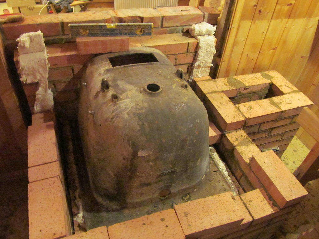

Ванна здесь играет роль топки и ограждает камни от прямого огня. Идет экономия кирпича и не надо варить поддон из нержавейки под камни. Я думаю 1см чугуна надолго хватит, вряд ли прогорит.
Единственная проблема состыковать кирпич и чугун, так как температурное расширение у них разное. Проложить асбест или базальтовый картон? Вот в чем вопрос. Снизу ванной я думаю не критично, а вот сверху на стыке с ХК надо сильно подумать.
Вот и спрашиваю у спецов: "Может кто сталкивался?"

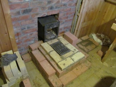

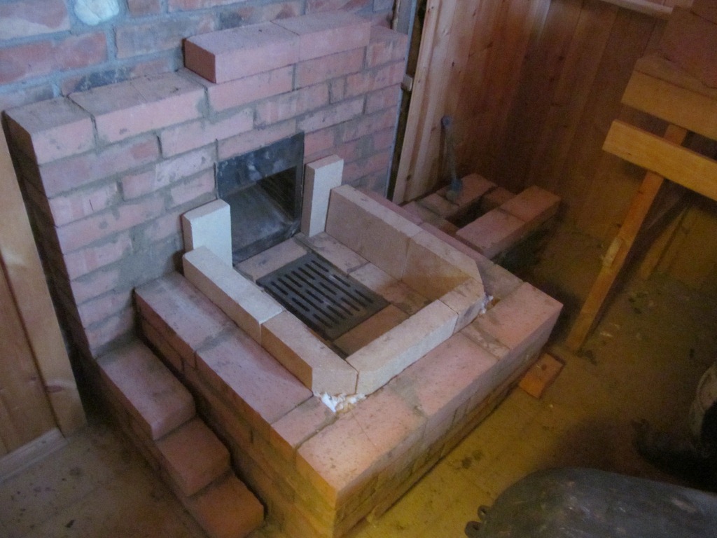

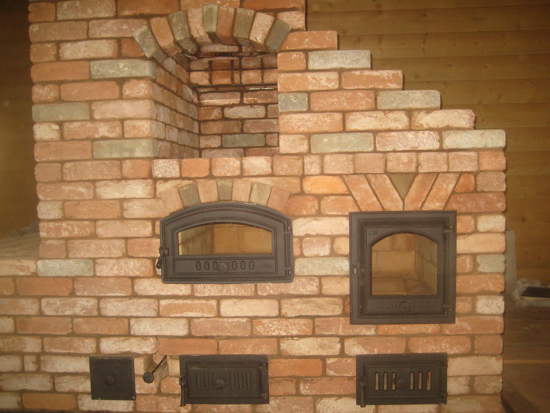

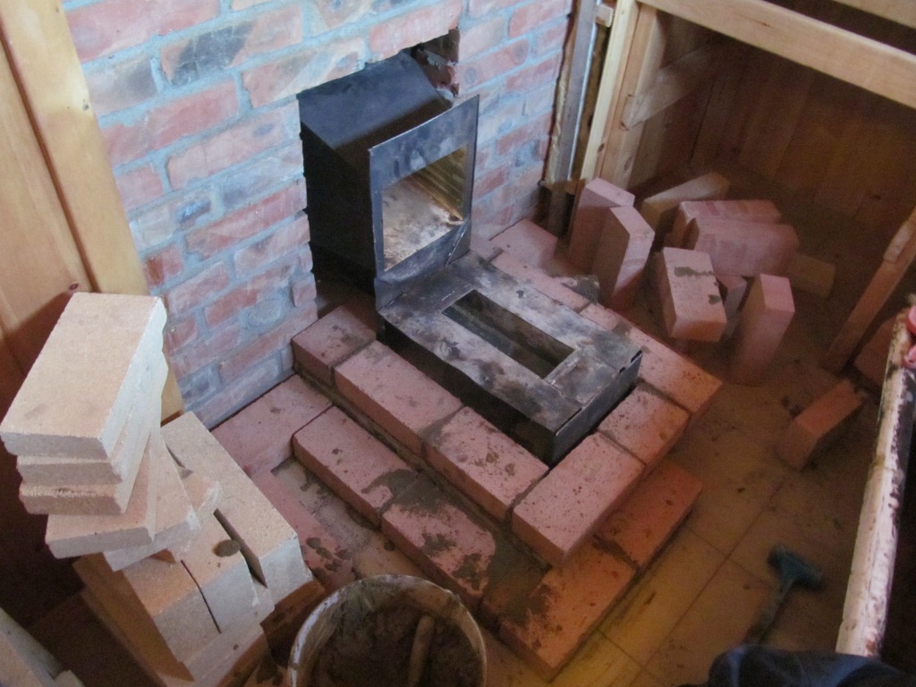

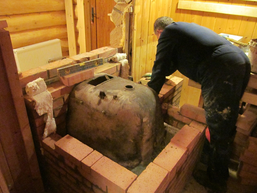

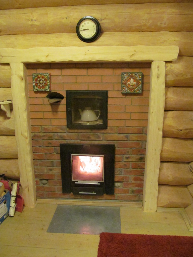

Списался с автором печи, он любезно согласился предоставить имеющиеся фото. Выкладываю, может кому пригодится. Confused

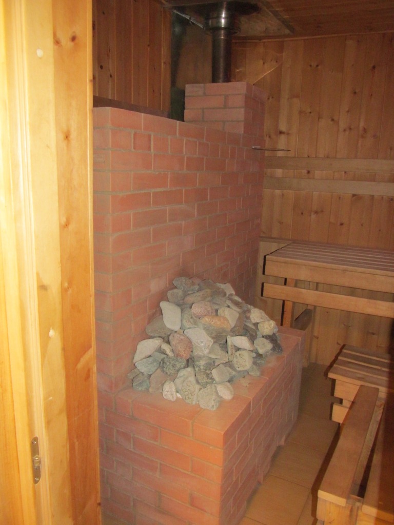

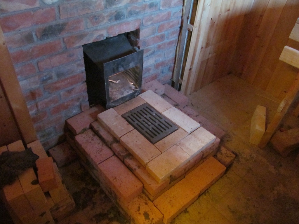

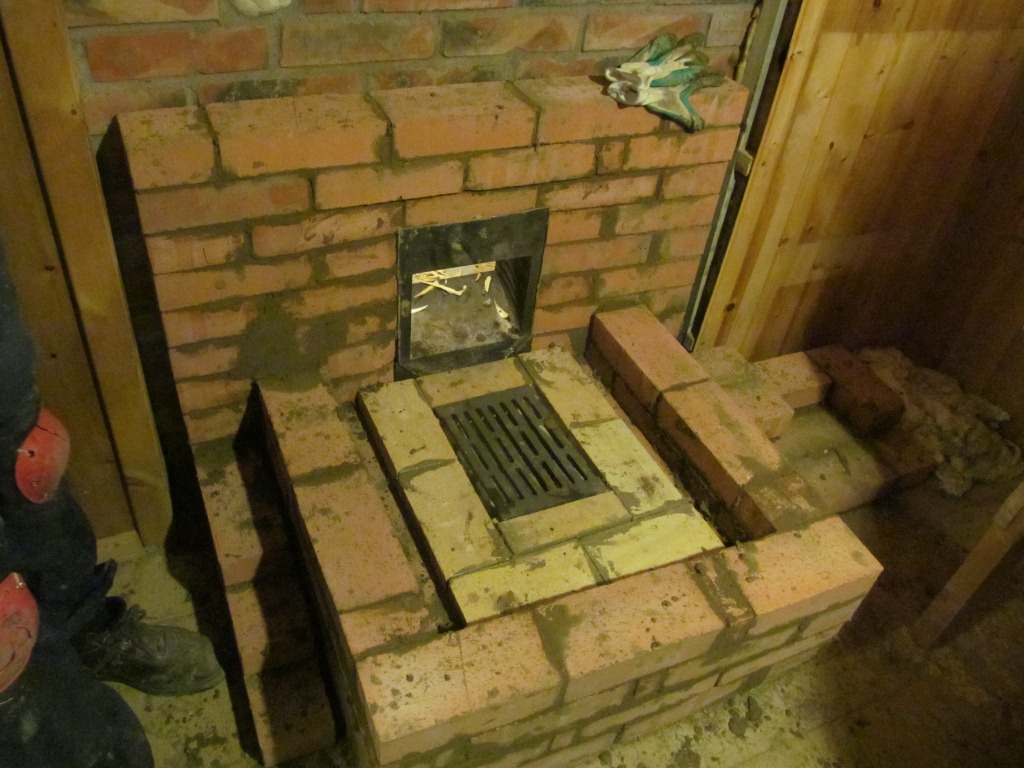

Вот еще фото

Привет! Долговечность конструкции обусловлена не огнеупорностью чугунной ванны, а сколь долго проживет компенсатор термозазора ( по фото вроде как каолин). Ну и если брать во внимание что это в первую очередь банная, и сделать примерную прикидку температурных режимов работы печи... вопросы отпадут. Для себя... может и имеет смысл поизвращаться... строить для заказчика , заведомо обрекать себя на скорый ремонт.
Ну и основное... не люблю я лишние железяки в печке.

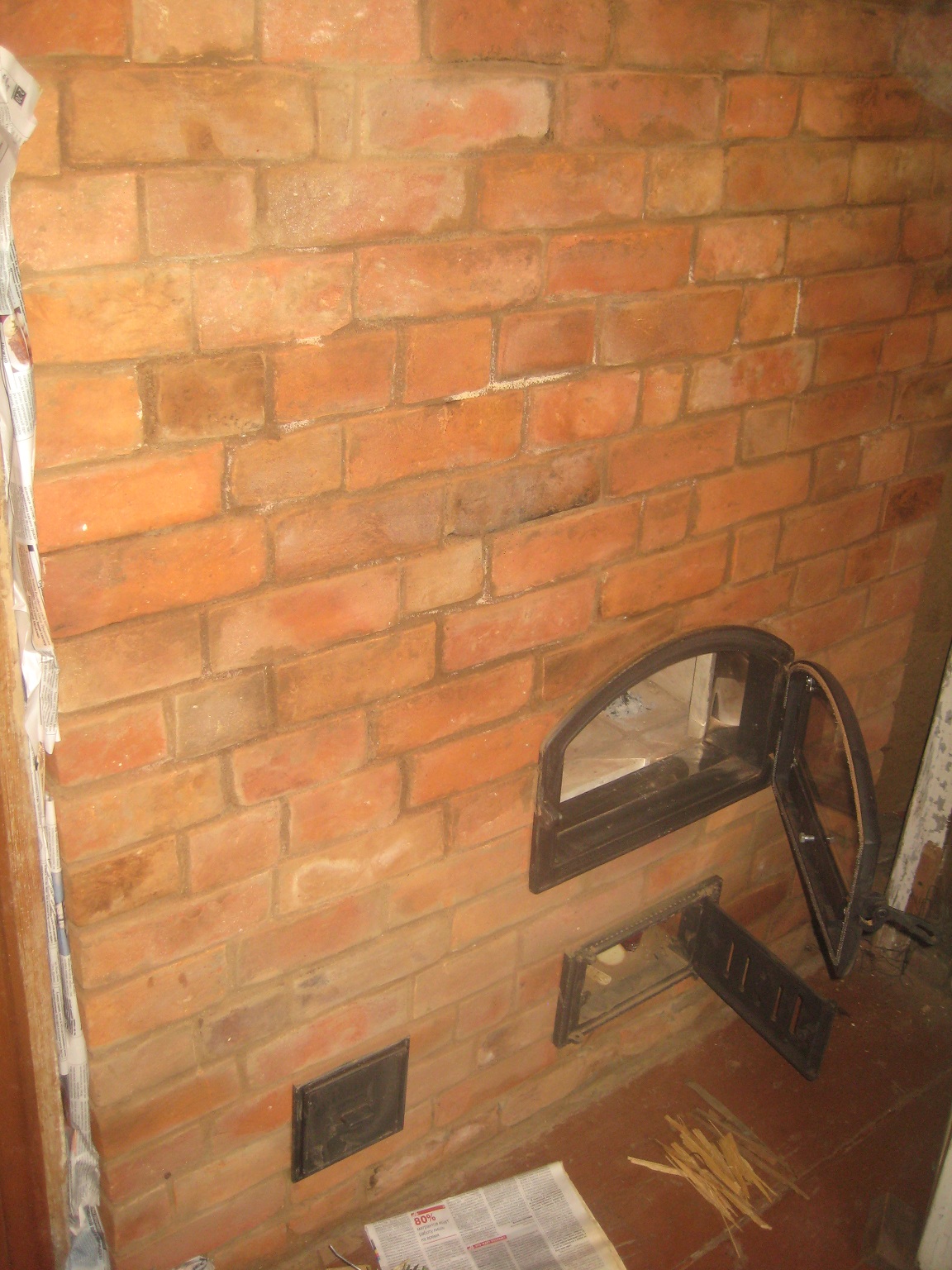

СообщениеДобавлено: Пт 27 Июнь 2014, 21:28 Ответить с цитатойВернуться к началу
По поводу старого кирпича...
Зашёл по ссылке братьев немцев и увидел копию кирича Хелен-брикс, которым работал неделю назад. На фотках есть действительно кучи старых киртпичей, но для продажи предлагаются (я так думаю) или смесь или свежий киприч Европейского производства. Со старым (Суздальским) кирпичём знаком- переделывали печь позапрошлого века . Он весь разный (геометрия) по всем сторонам, хотя фактура, вес и цвет очень похож на свежий(Хелен-брикс). Так, что вопрос цены-качества и "раритетной старины" надо проверять - бизнес есть бизнес...
переделанная печь в Суздале из старого кирпича
 Размер файла:  520.84 КБ
 Просмотров:  862 раз(а)
печь из Хелен-брикс
 Размер файла:  297.4 КБ
 Просмотров:  945 раз(а)
