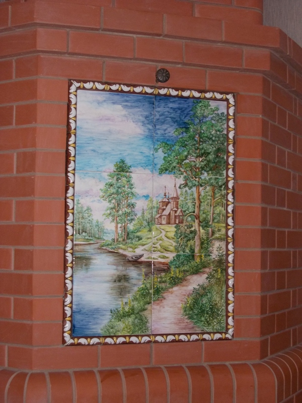

Друзья ремесленики посоветуйте грамотный и проверенный клей для монтажа керамического панно в печь . Оставлена ниша в печи 3 см под сетку и штукатурку какие дальше действия туплю 2 день . Пока остановился на Плитонит Термоклей но он не внушает доверия так место в печи подвержено нагреву а там в составе цемент. search Пример подобного решения в низу.

СообщениеДобавлено: Сб 11 Июль 2015, 10:43 Ответить с цитатойВернуться к началу
http://forum.stovemaster.ru/viewtopic.php?t=8615
УСПЕХОВ! Smile
Без сетки на "гвоздиках" не держится ни что..., если печь не гипокауст.
Дед меловым молочком покрывал кирпичи перед оштукатуриванием - создавал разделительный слой.
Штукатурил по рабице.
Нынче - по "сечке".
Слой штукатурки не менее 15 мм, зависит от высоты панно - весовая нагрузка ведь на отрыв увеличивается на всю плиту...

Клеи плиточные те, что подороже...

Б.П возьми мастику Терракот,хорошая вещь(если панно без румпы) Razz

Леха, а почему бы просто на Гарант + не наклеить? Держит мертво.... Затирку для швов термостойкую и будет счастье))
СообщениеДобавлено: Вс 12 Июль 2015, 23:32 Ответить с цитатойВернуться к началу
Спасибо за советы мастика хороша до слоя 3 мм при ровной поверхности и быстро схватывается. Керамика выпухлая кривая буду долго ловить мм Shocked
СообщениеДобавлено: Пн 13 Июль 2015, 22:13 Ответить с цитатойВернуться к началу
Под мастику "Мастер+" надо слой штукатурки по сетке.

Всем привет на майские праздники поставил керамическое панно в каминопечь от фирмы город Кимры Изразцовые печи www.pechy.ru Само панно пришло в посылке все упаковано в виде 3 см керамической плитки как бы изразец без румпы рисунок храм на холме рисовала художница ,также дополнительно была сделано рамка фигурная .

При монтаже пришлось отказаться от швом 5 мм между плитками неправильно сняли размер . Смесь была взята Теракот термо клей делали по стекло сетки затирка по бокам Церазит серого цвета для теплых полов до 100 градусов. Изразцы без румпы оказались как ни странно с хорошей геометрии все вбилось в наш размер ,заготовленной ниши в печи подпиливать и подтачивать ничего не пришлось .

Вот конечный вариант печь была год в эксплуатации обогрев 40 квм большое спасибо заказчику за предоставленный опыт с монтажем и ребятам художникам -керамистам за картину шедевр .
