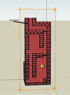

Владимир Солин писал(а): |
на разрезе щитка все печально
но модель не моя  |
Я и не говорил что модель Ваша.но Вы участвовали в обсуждении этой модели печи http://forum.stovemaster.ru/viewtopic.php?t=4865&postdays=0&postorder=asc&&start=0 и тогда ничего плохого не сказали. Просто в раскладке скеча мне поравилась футерованная топка.
А чем печально? по моему кроме канала вверху щитка и установки задвижки на входе в трубу особо отличного от ОВИК 8 и 11 нет, рассечка в верхнем колпаке выполнена как бы в виде полуканала-полуколпака ... На мой не профессиональный взгляд работать должна. Вот первоначальные модели....

вот сейчас правильная картинка. Только согласится с маленьким 2ым колпаком не могу... Т.к. первый колпак тоже мал. Топка большая, а аккумулировать тепло некуда...

Так топка вроде футеруется и размер её после футеровки как в тех же овик 11 и 8 , хорошо... А если рассечки делать в четверть? Не поможет? Или третий колпак маленький сообразить? Вместо канала? Получится как бы два одинаковых колпака вверху?

Сделайте вверху 2 одинаковых колпака. Тот горизонтальный ход не есть хорошо - скорее всего поддымливать будет. Выход из топки в пол кирпича обусловлен мощностью печи, а она не велика. Ставил на даче такой щиток (изначальный вариант) - вполне прилично работает.
Добавлено:
Ср 18 Июнь 2014, 20:12
Я про то, что эта шведка просто просит сделать 2ой колпак как у меня. Широким, тогда верхний горизонтальный канал не нужен. Только место занимает и холодный.

Пн 23 Июнь 2014, 13:41
Юрий Игоревич писал(а): |
Сделайте вверху 2 одинаковых колпака. Тот горизонтальный ход не есть хорошо - скорее всего поддымливать будет. Выход из топки в пол кирпича обусловлен мощностью печи, а она не велика. Ставил на даче такой щиток (изначальный вариант) - вполне прилично работает. |
не мастер рисовать в программе , чуть ли не день убил, но как получилось - так получилось, критикуйте. Второй нависающий колпак в моей и без того маленькой даче как-то не зер гуд, потому и хочется именно просто щиток.
Вместо летнего хода -прогар по совету форумчан, задвижка перед трубой. нижний колпак на два ряда меньше(перекрышку опустил, два рядя освободившихся распределил по верхним колпакам)
Стоит ли еще рассечку первого колпака продлить вверх на три ряда внутрь второго колпака? Или другой вариант все три рассечки опустить на еще ряд?

Пн 23 Июнь 2014, 14:42
Основное тепло отдает именно первый колпак. Он самый горячий, т.к. именно в него попадают газы из топки.
А вот греть верх печки совсем необязательно, потому как это и не так эффективно из-за более низкой температуры дымовых газов.
Поэтому при желании иметь 3 колпака (что конечно не самый лучший вариант, но как альтернатива простому горизонтальному каналу - может быть..) я бы предложил высоту 3го колпака от подверточного кирпича оставить всего в 2 ряда(3 ряда на подвертку оставить - так положено), 2ой колпак 3-4 ряда + 3 подверточных, остальное отдать 1му колпаку.
Рассечки в колпаке в полкирпича не нужны.
Как вариант при небольшом колпаке всегда можно заменить стопку половинок на подверточном кирпиче на 1 кирпич на торец. Это увеличит колпак немного и поэкономит пилку кирпичей. Но не больше 2 кирпичей друг на друга можно ставить.
