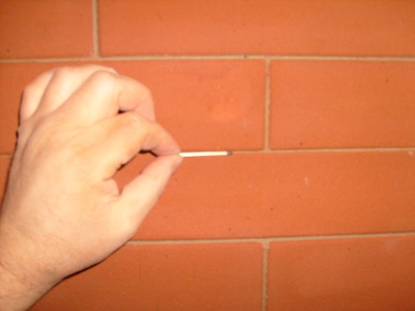

новые стандарты швов и к ним мерный инструмент -нашел в группе соц сети !!!

Very Happy ну, вот Smile ещё один "спичешник" объявился Smile
СообщениеДобавлено: Чт 9 Май 2013, 22:03 Ответить с цитатойВернуться к началу
может скоро так и будет кирпич по крестикам ложить придется Sad

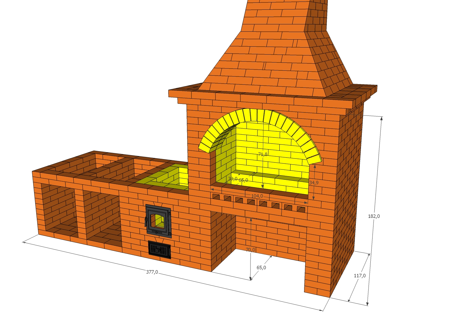

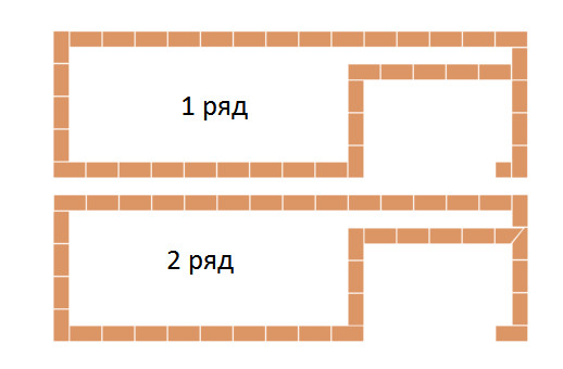

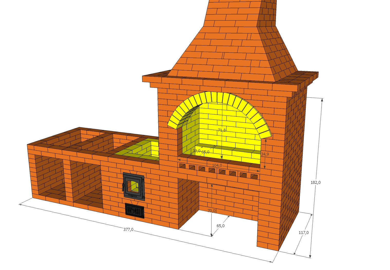

Добрый день. Уважаемые мастера, помогите, пожалуйста советом. Купил проект печи-барбекю, хочу сложить сам. Пока только готовлюсь, читаю форумы, собираю информацию, но есть один вопрос, на который я ответа нигде не нашел:
Наружняя часть печи печи выполнена из полнотелого кирпича. Его размеры 250х120х65. При этом, толщина швов в проекте заложена 5 мм. Получается, что при перевязке кирпичей иногда возникает ситуация, что к одному кирпичу со стороны ложка нужно класть два кирпича тычками. Таким образом поучается разница по толщине 5 мм. т. к. 120+120+5=145 мм вместо нужных 250. Иногда, на большой длине набегает приличная разница. Хотелось бы узнать, каким образом можно решить эту проблему.
Спасибо.

СообщениеДобавлено: Пт 8 Апрель 2016, 11:36 Ответить с цитатойВернуться к началу
Надо либо разгонять швы вставлять в тех рядах где тычки сверлошко 7-8 мм что визуально толще будетказаться. Либо изначально в каждом рядом где нет тычка кирпич надо подрезаеть на 1-1.5 см.

СообщениеДобавлено: Пт 8 Апрель 2016, 11:39 Ответить с цитатойВернуться к началу
У Вас в ряду либо целое количество кирпичей, либо нет - другого просто не может быть. Если в ряду целое количество кирпичей, то разница в соседних рядах по швам * 1см. Этот сантиметр распределяется равными долями на остальные швы в ряду. Чем больше швов в ряду, тем незаметнее разница. Сильнее всего разница видна при ширине кладки в два кирпича в длину ( труба пятерик, шестерик). От этого Вы никуда не денетесь. Кирпичи "заточены" под сантиметровый шов.

СообщениеДобавлено: Пт 8 Апрель 2016, 14:34 Ответить с цитатойВернуться к началу

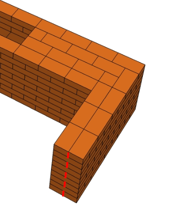

Большое спасибо за ответы, буду думать, как раскидать разницу в каждом конкретном случае. Проблему будут составлять участки, как показано на рисунке (швы, помеченные красным, толще остальных в два раза). Выглядеть будет дико, мне кажется.

СообщениеДобавлено: Пт 8 Апрель 2016, 14:44 Ответить с цитатойВернуться к началу
Калоны в кирпич самые сложные по швам решается другой первязкой пилкой кирпича 25 см как бв дробиться на две несемитричные части с смещением шва 3/4 -18.5 и кусочек четвертинки- 6.5 см

СообщениеДобавлено: Пт 8 Апрель 2016, 17:53 Ответить с цитатойВернуться к началу
Да забейте Вы на это. Ничего страшного там не будет, намучаетесь только. Ладно бы только в длину подгонять, так ведь и тычки по ширине будут гулять. Оно Вам зачем?
СообщениеДобавлено: Пт 8 Апрель 2016, 19:17 Ответить с цитатойВернуться к началу
vSv писал(а):
... толщина швов в проекте заложена 5 мм...
А какой смысл, в данном случае, закладывать швы 5мм?
Если уж так хочется швы тоньше чем предусмотрено геометрией кирпича, то проектировать надо со сторонами без целых кирпичей, например 3,5х4,5. и т.п.
В принципе, ваш проект так и сделан, кроме правой стойки под мангалом, но там количество небольшое, можно и подрезать крайние кирпичики.

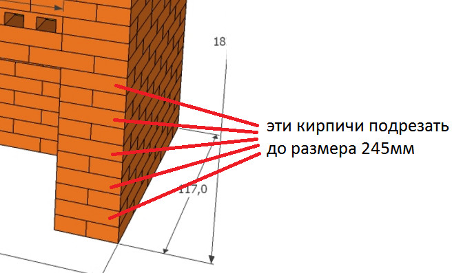

Игорь 2
Сообщения: 1006
СообщениеДобавлено: Пт 8 Апрель 2016, 19:22 Ответить с цитатойВернуться к началу
Подрезать придётся не только видимые в колонне кирпичи, иначе стенка эта "морковкой" будет в плане - там же угол, задняя стена в кирпич...

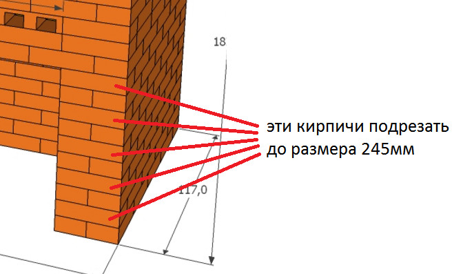

СообщениеДобавлено: Пт 8 Апрель 2016, 19:39 Ответить с цитатойВернуться к началу
А так нельзя разве?
 Размер файла:  66.05 КБ
 Просмотров:  720 раз(а)

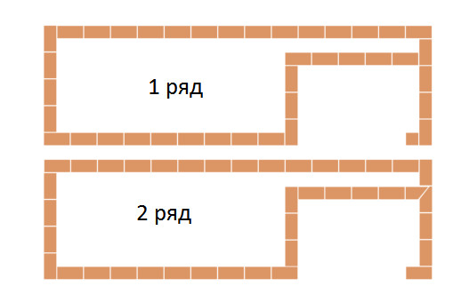

Игорь 2
Сообщения: 1006
СообщениеДобавлено: Пт 8 Апрель 2016, 19:57 Ответить с цитатойВернуться к началу
Почему нельзя? - можно, но стенка морковкой будет ) или этот шов будет 2см
 Размер файла:  102.3 КБ
 Просмотров:  744 раз(а)

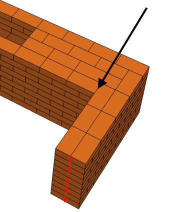

СообщениеДобавлено: Пт 8 Апрель 2016, 21:33 Ответить с цитатойВернуться к началу
vSv писал(а):
Владимр писал(а):
Шамот не привязывается к облицовочной кладке.
Да, спасибо, я знаю. Но приятного все равно мало. Получается, что последние ряды шамота придется пилить вдоль...
шамот по любому не придёт с красным в один уровень.
Да и на плашку шамот класть нет смысла, к тому же, на плашку шамот часто трескается в таких приборах.
Я бы переделал этот проект, под более рациональную перевязку и под шамот на ребро...
