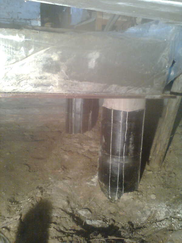

СообщениеДобавлено: Ср 9 Июль 2014, 07:38 Ответить с цитатойВернуться к началу
Пока погода позволяет, заменил ещё одну опору. Технология та-же, но старый столбик чуть побольше, пришлось вытаскивать лебёдкой.
 Размер файла:  50.87 КБ
 Просмотров:  777 раз(а)
СообщениеДобавлено: Ср 9 Июль 2014, 07:41 Ответить с цитатойВернуться к началу
Вот такая опалубка из банок.
 Размер файла:  57.91 КБ
 Просмотров:  838 раз(а)

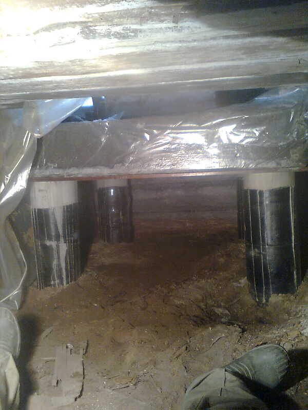

СообщениеДобавлено: Ср 9 Июль 2014, 07:45 Ответить с цитатойВернуться к началу
Ну и как оно сейчас выглядит.
 Размер файла:  76.69 КБ
 Просмотров:  816 раз(а)
