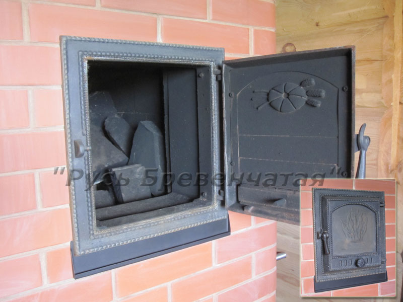

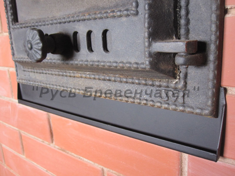

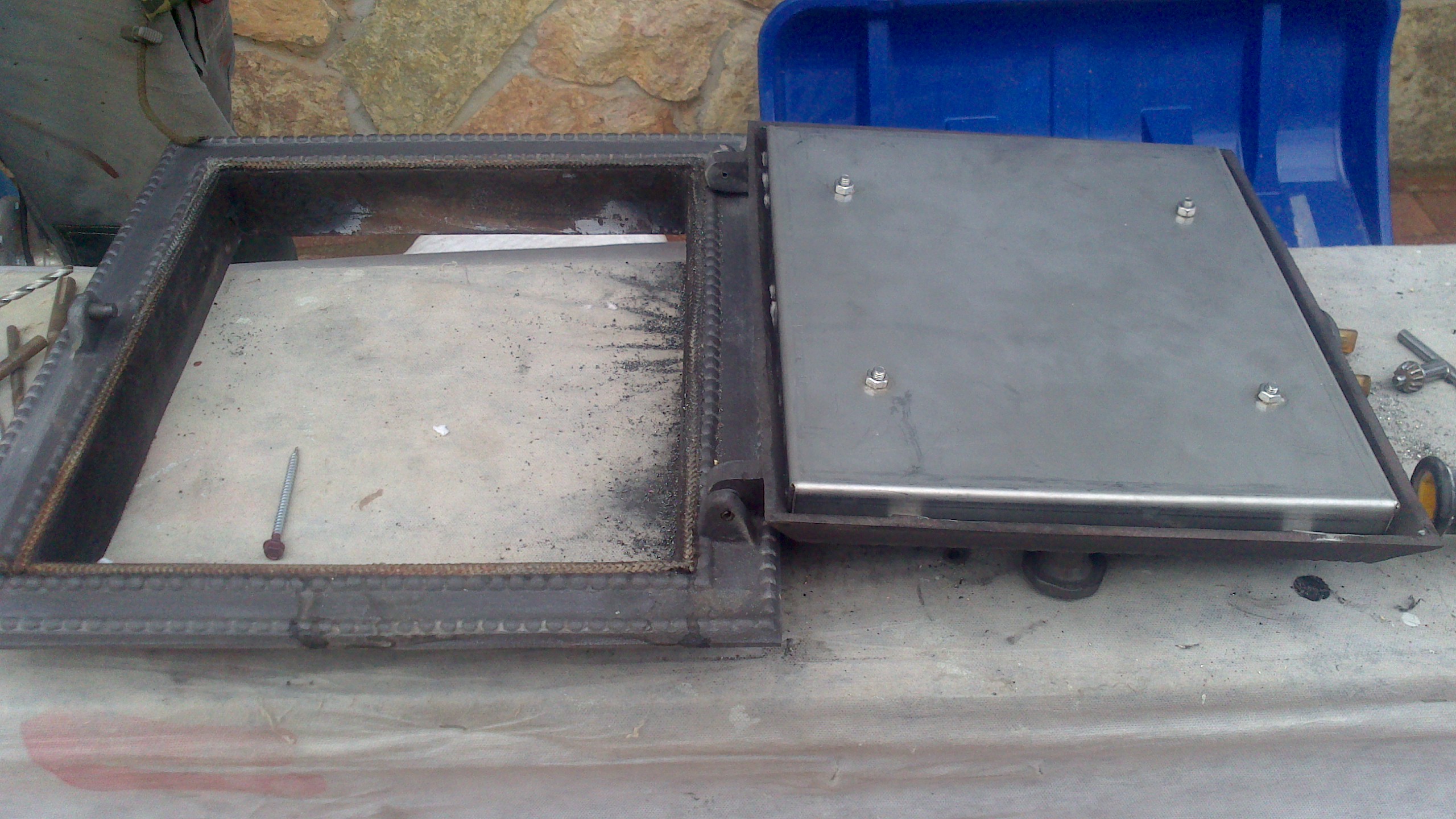

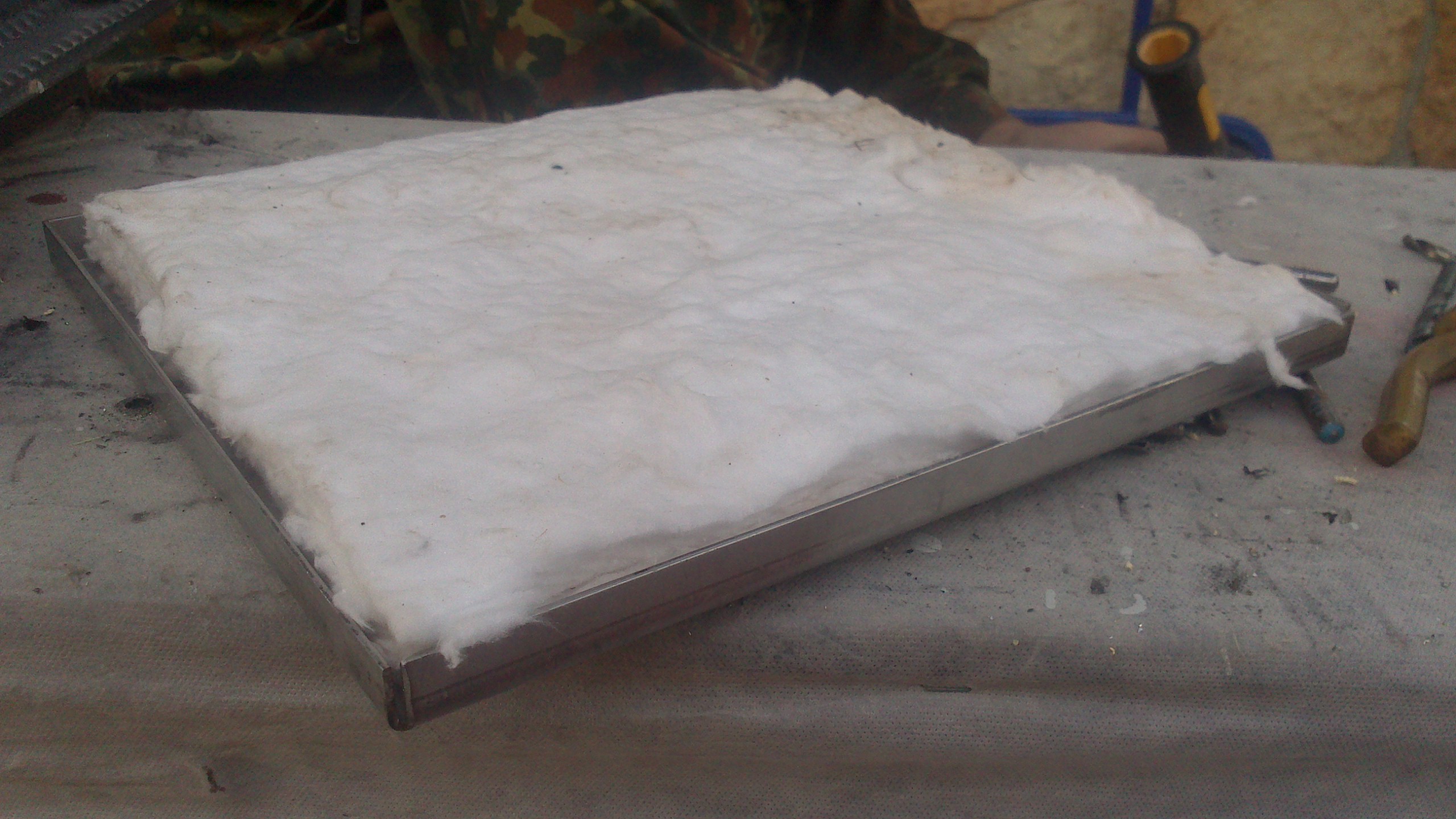

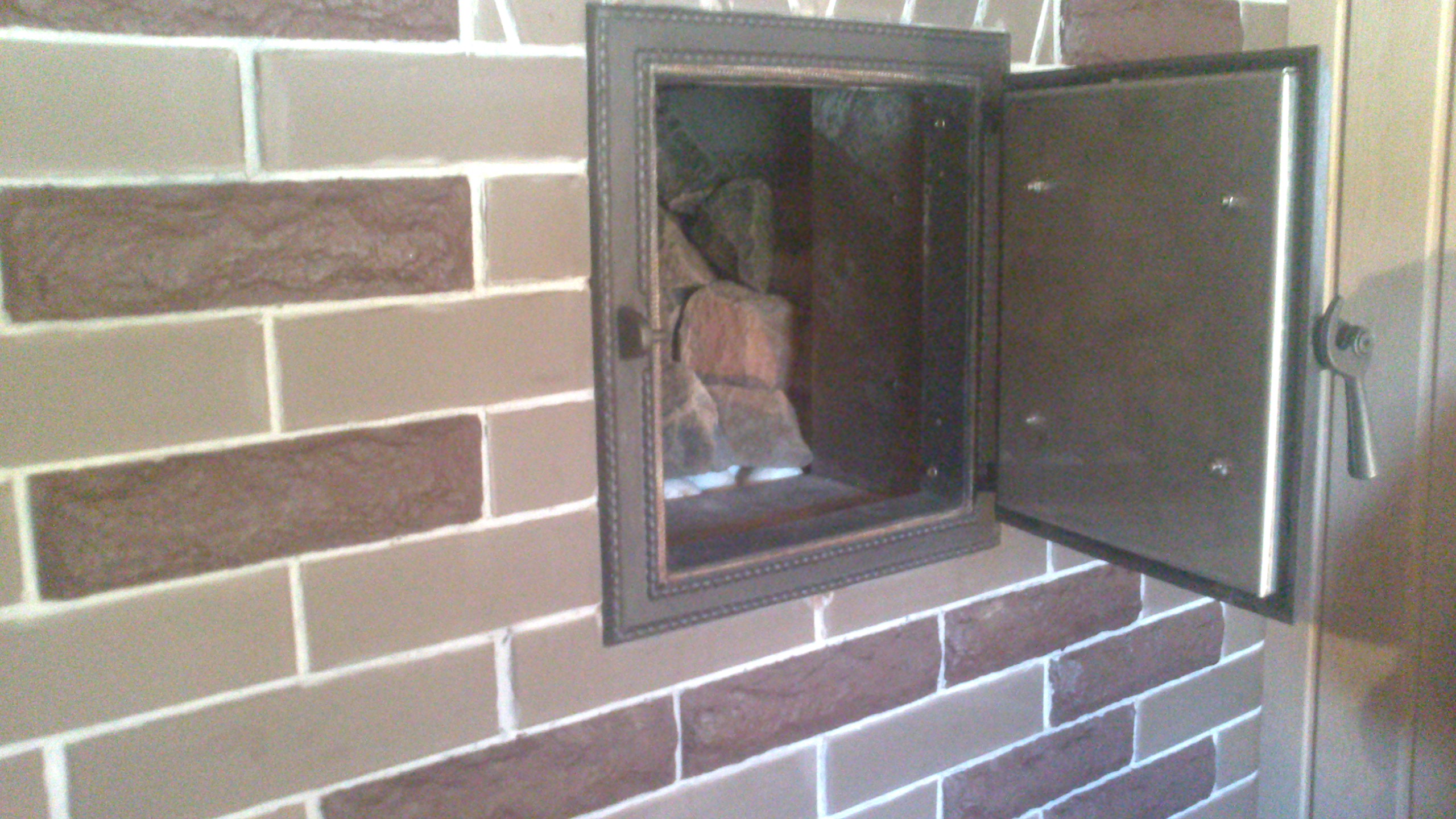

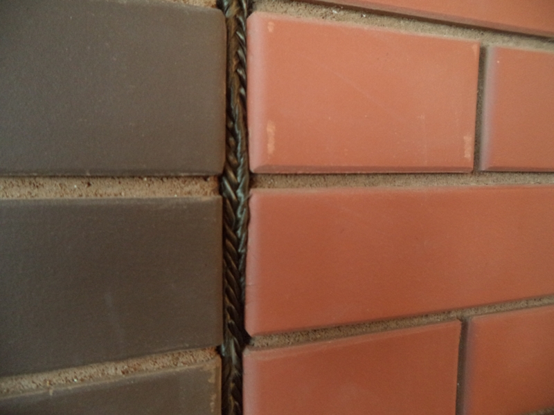

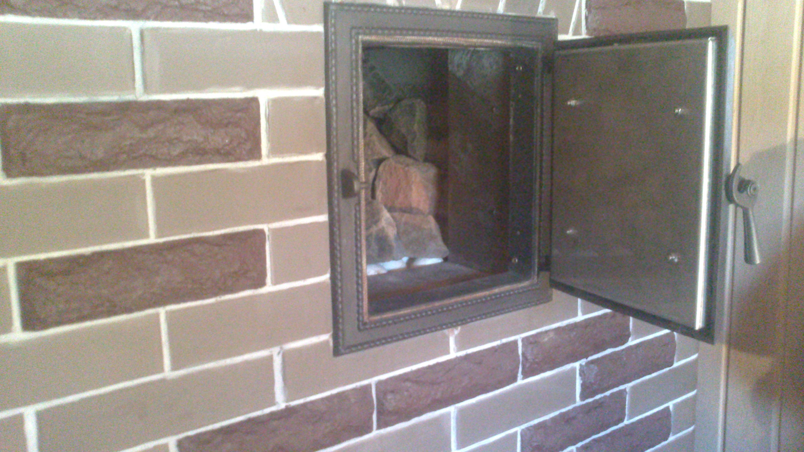

На днях сделал отбойник на дверку из нержи 2 мм с прокладкой толстой 2 см ватой типа каолиновой ваты для печей где идет обжиг керамики -прикрутил на болты 6 мм нержу . Пластина села с зазором 3-5 мм от краев дверка открывается хорошо почти вес не изменился за 3 часа еле теплая в середки .

СообщениеДобавлено: Сб 30 Август 2014, 23:35 Ответить с цитатойВернуться к началу

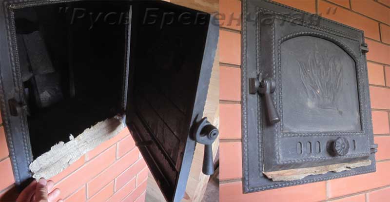

Вроде проблема перегрева дверки решилась но возникла новая давно такого не было особенно в банных печах . Суть что при переключении с летнего хода на зимний через каналы -колпаки течет конденсат прям по отбойнику через щели в низу дверки подразмывает швы и оставляет следы на кирпиче. Грешу на перемены погоды и не качественное топливо полусырые дрова ольхи которыми забит весь дровник а других нет и скоро не появится .Подкладывание тряпочки под дверку решает на половину течь пока держишь рукой но через 10-15 мин иногда снова образуется капли .На шел способ в инете в виде небольшого лючка сборника подложенного под дверку кто нибудь так еще делал она действительно работает ????? Embarassed Есть смысол ставить !!!!

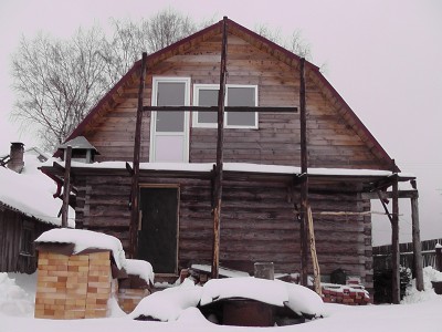

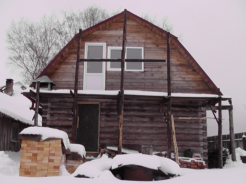

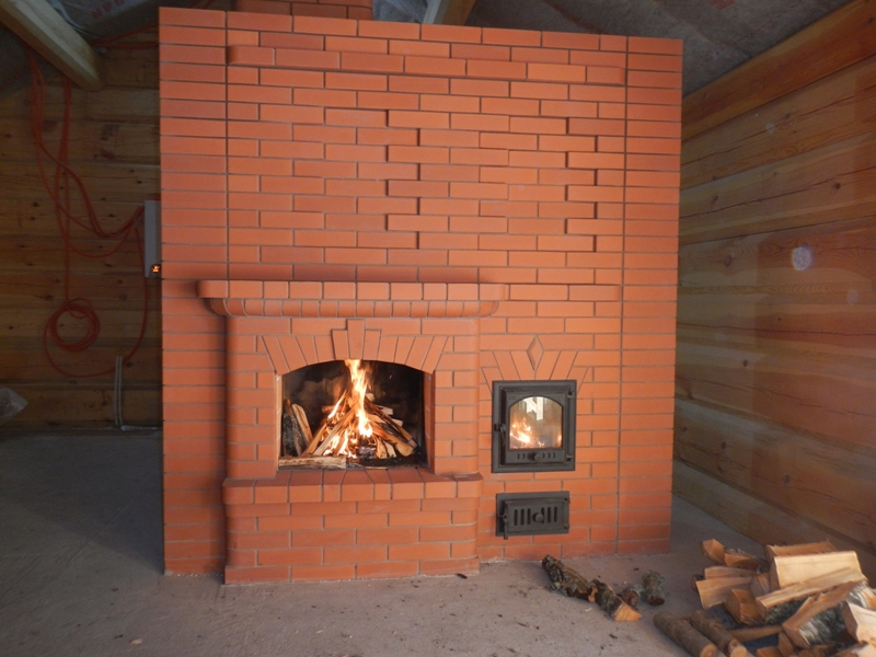

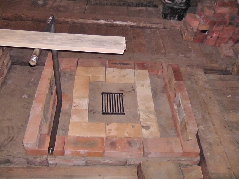

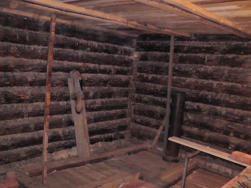

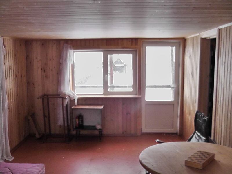

Проектирую на конец зимы февраль-март печь каменку для своей небольшой бани 6 на 6 парилка 2.5 на 2.5 залит фундамент 2.10 на 100 см . Что хочется построить интересное и универсальное чтоб все было для жизни удобно и после погодя не жалеть (Что -то упустили ).Планирую совместить банную печь с камином +нагрев воды 100 литров +обогрев комнаты отдыха и моечной . Так как есть второй этаж мансарда поставить буржуйку или каминопечь с хк для обогрева. Короче тянет на ПЕЧНОЙ БАННЫЙ КОМПЛЕКС или в простонородье Комбайн-паровоз , но сразу скажу все будет работать отдельно с своей топкой и трубой .
СообщениеДобавлено: Сб 17 Январь 2015, 20:29 Ответить с цитатойВернуться к началу
Сама баня сруб диаметр 20-30 см бревно сосна потолки 2.20 окон пока нет выстаивался 2 года проконапачен мхом будет утеплен вагонкой . Высота в коньке 6.5 метров крыша металочкрепица

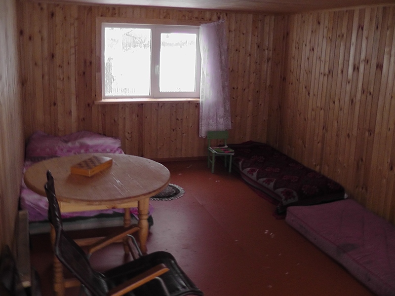

СообщениеДобавлено: Сб 17 Январь 2015, 20:31 Ответить с цитатойВернуться к началу

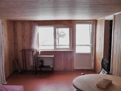

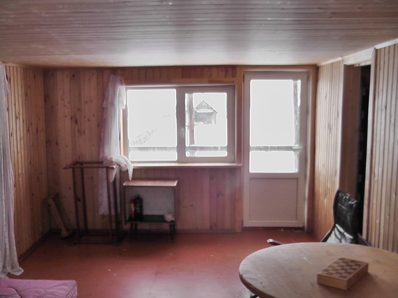

2 этаж в окно видно старую баню

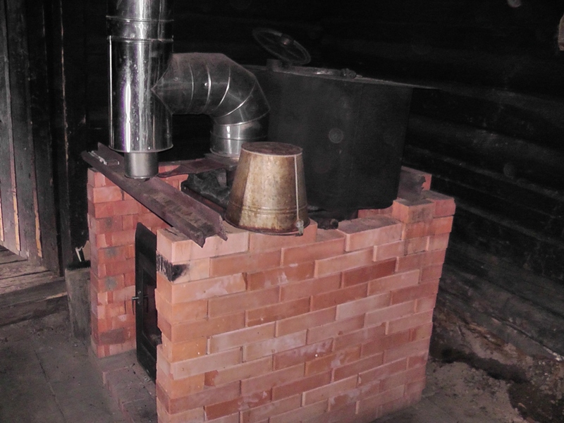

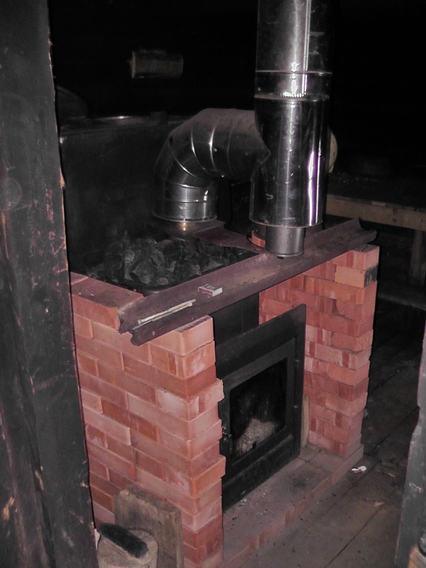

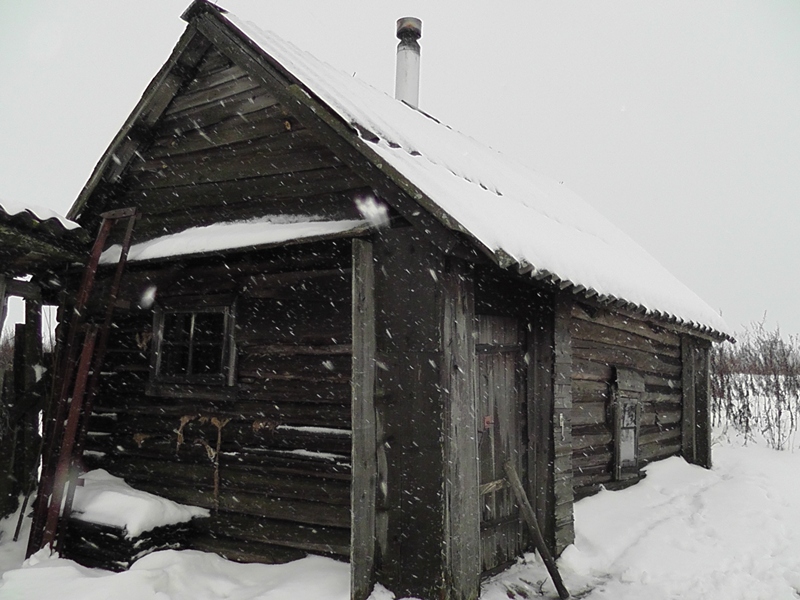

Старая баня на данный момент сруб вросший в землю . Печь металлическая Ермак в обкладке на сухо кирпичем Боровичи сверху стоит бак 150 литров была собрано на скорую руку по весне .

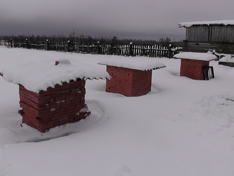

СообщениеДобавлено: Сб 17 Январь 2015, 21:16 Ответить с цитатойВернуться к началу
Куплен кирпич витебский в количестве 2000 штук +шамот 1000 шт + Боровичи 1500 шт

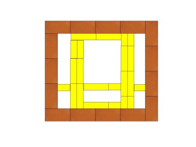

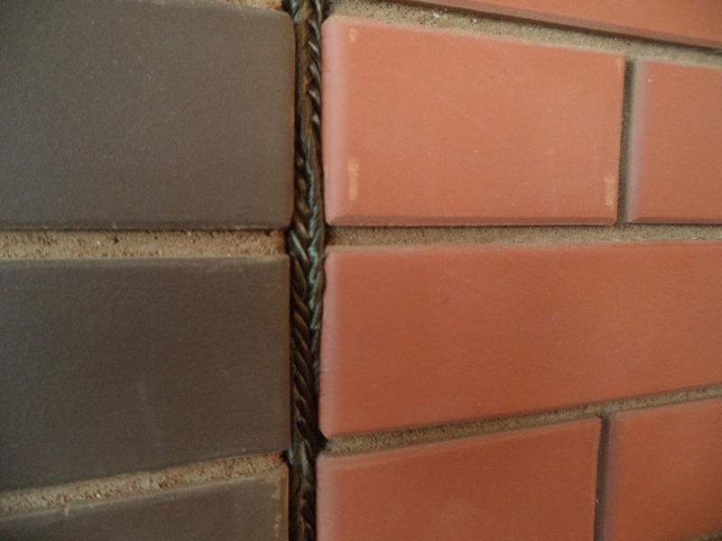

Сама банная каменка на обращенном пламени размер 4.5 по фасаду в глубь 4 кирпича семитричную с 2 колпаками . Хотел сначала уйти от футеровки колпаков в пользу быстрого прогрева стенки печи вроде как витебский кирпич локальный огонь кратковременный нагрев должен сдержать.
 Размер файла:  56.17 КБ
 Просмотров:  789 раз(а)

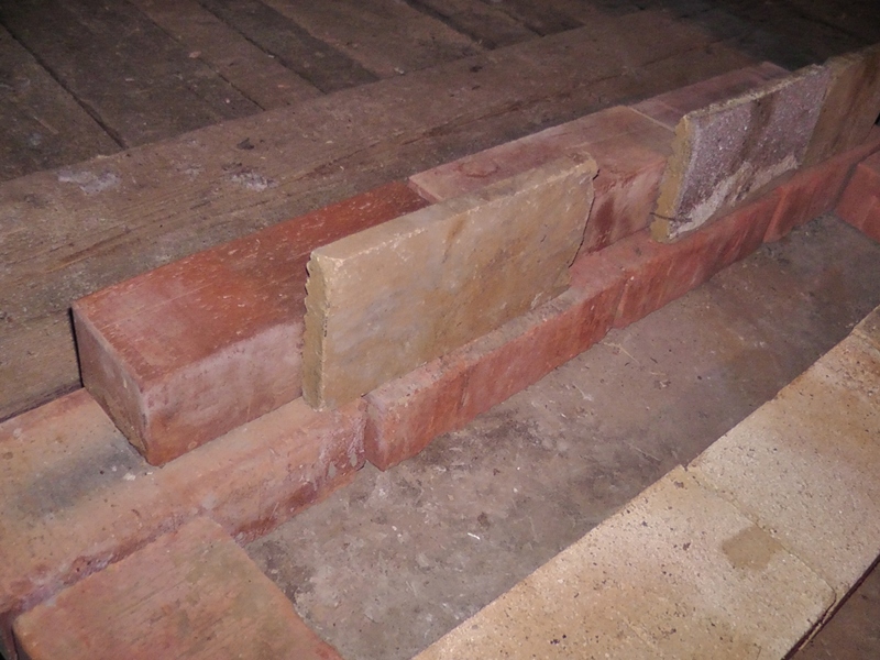

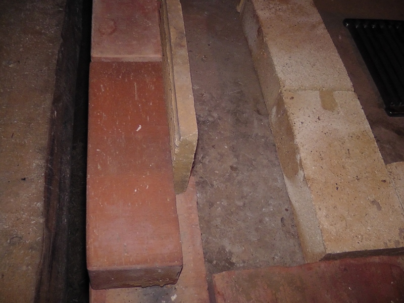

СообщениеДобавлено: Сб 17 Январь 2015, 21:47 Ответить с цитатойВернуться к началу

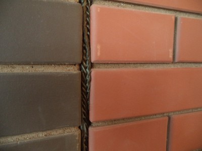

Но был в деревне и разложил периметр печи в руки попался Терка 8.5 см и старая лещадка пришла мысль сделать как у Сергея Зюкина уменьшить толщину стенки печи для быстрого прогрева и ремонтопригодности в будущем . Также это позволит заключить ядро в бондаж и закрыть металлические полосы . Правда придется пилить шамот и красный на станке Sad Что пасаветуете братья печники???

СообщениеДобавлено: Сб 17 Январь 2015, 23:59 Ответить с цитатойВернуться к началу
Спасибо за наставления двигаться в перед !!! Просто получается сапожник без сапог а тут время появилась грех не воспользоваться .Практикум можно да народ вроде есть пока 4 человека если не передумают может и кликну .

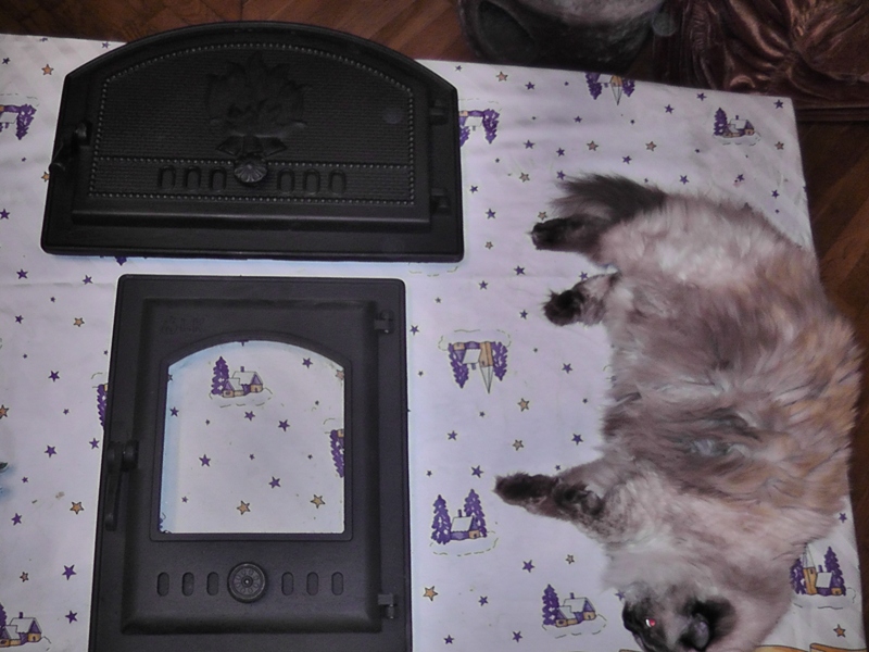

Чугунное литье достал топочная дверка ЛК и в парилку сдавальнная арочноя новая ГРАНД так планирую перекрывать сводом bog
 Размер файла:  218.9 КБ
 Просмотров:  810 раз(а)
СообщениеДобавлено: Вс 18 Январь 2015, 01:08 Ответить с цитатойВернуться к началу
У ГРАНДа, вроде, имеется арочный переходник чугунный к буржуйской каменке Razz
Сергей68
Сообщения: 855
СообщениеДобавлено: Пн 19 Январь 2015, 00:39 Ответить с цитатойВернуться к началу
Леха!... испортил баню по черному... а я надеялся еще раз попариться у тебя... тока предварительно дырки в срубе позатыкать. Вот блин...
По банной печи в новую баню... колпаки с подъемными однозначно футеровать лещадкой, и не Г -образно, а полностью закольцованый. Пилить придется много... но у тебя же ЦЕДИМА!! Smile

А что думаешь насчет камина в бане ?? ненужная хрень баловство ! Думаю только не перевязывать их а поставить через термо шнур фото для примера ( Печники ИЗ ПИТЕРА) http://masterok78.ru/bannye-pechi

Сергей68
Сообщения: 855
СообщениеДобавлено: Пн 19 Январь 2015, 10:57 Ответить с цитатойВернуться к началу
Думаю что не баловство... главное что бы места хватало. Так то щикарно на огонек то поглазеть Smile

Бревно под вагонку думать не моги - задастанет внешним видом , и есть мнение да и чужой печальный опыт - гниет бревно под вагонкой . Да и грех красоту прятать - отшлифуешь орбитальной машинкой с пылесосом , затонируешь и этот вид никогда не надоест , а надоест , тогда уже и закроешь , или по другому затонируешь . Создай свою тему , и здесь , и на форумбани , а то и хорошую тему флудим , и твои ценные материалы затеряются , а не хотелось бы Razz
