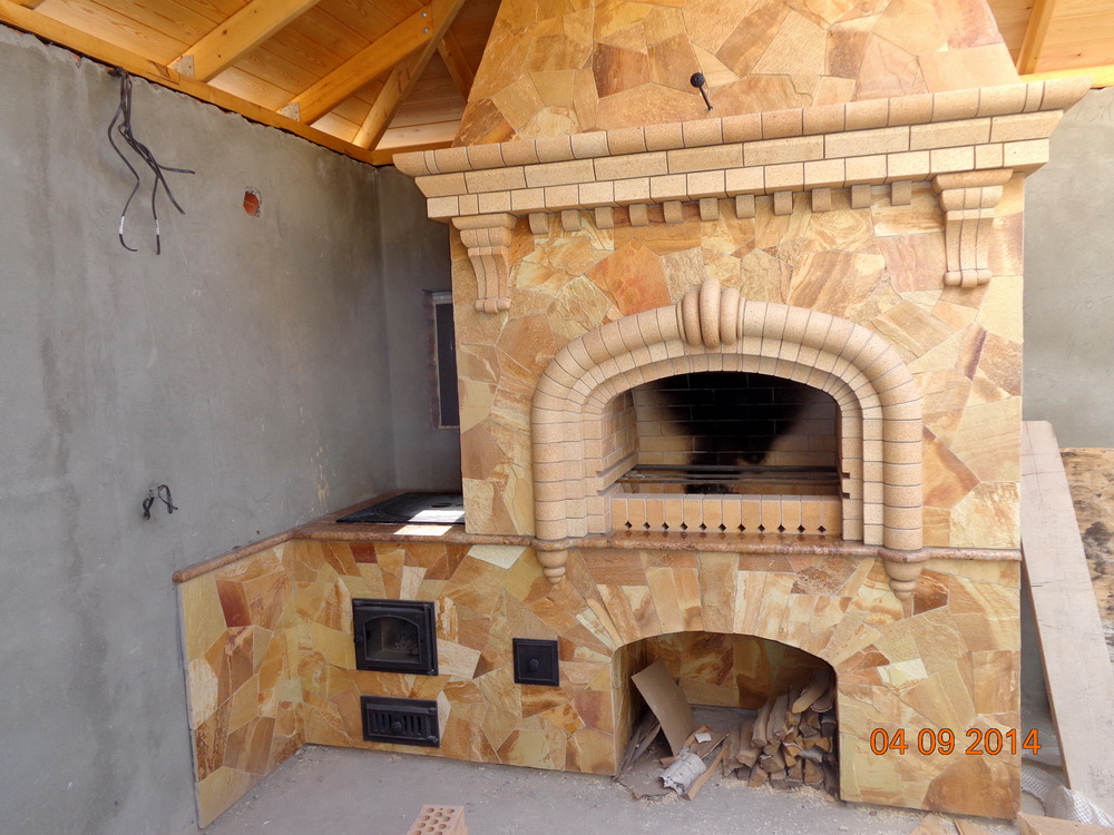

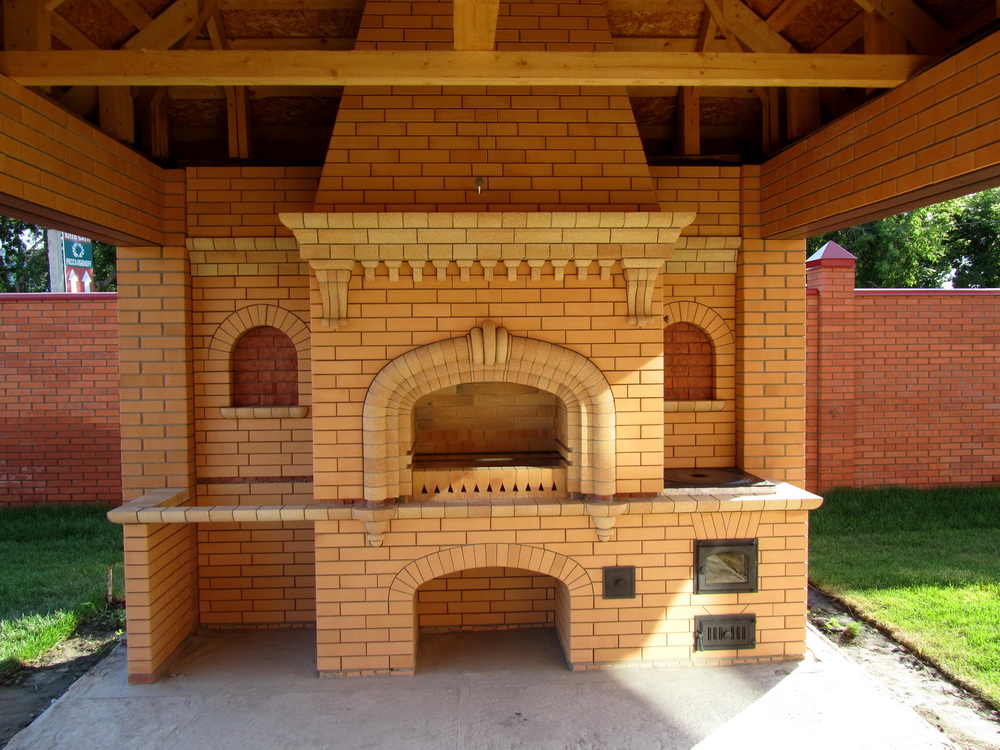

Еще один комплекс в копилку форума.
г. Омск
Кладка печей и каминов.

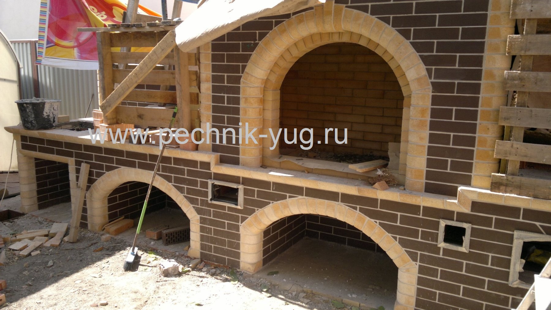

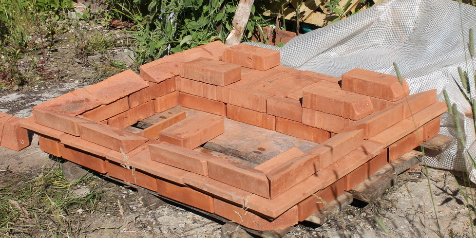

Очень красиво и аккуратно. А не подскажете чем армируете швы между рядами в облицовке дымосборника? Хочу сделать нечто подобное, см. фото. Вязальная проволока 2 мм в два ряда пойдет?
 Размер файла:  422.48 КБ
 Просмотров:  1109 раз(а)
Александр-та
Сообщения: 867
Регион: Омск
СообщениеДобавлено: Ср 16 Июль 2014, 18:28 Ответить с цитатойВернуться к началу
Можно оцинкованной сеткой с ячейкой 10х10 (полосы от нее)

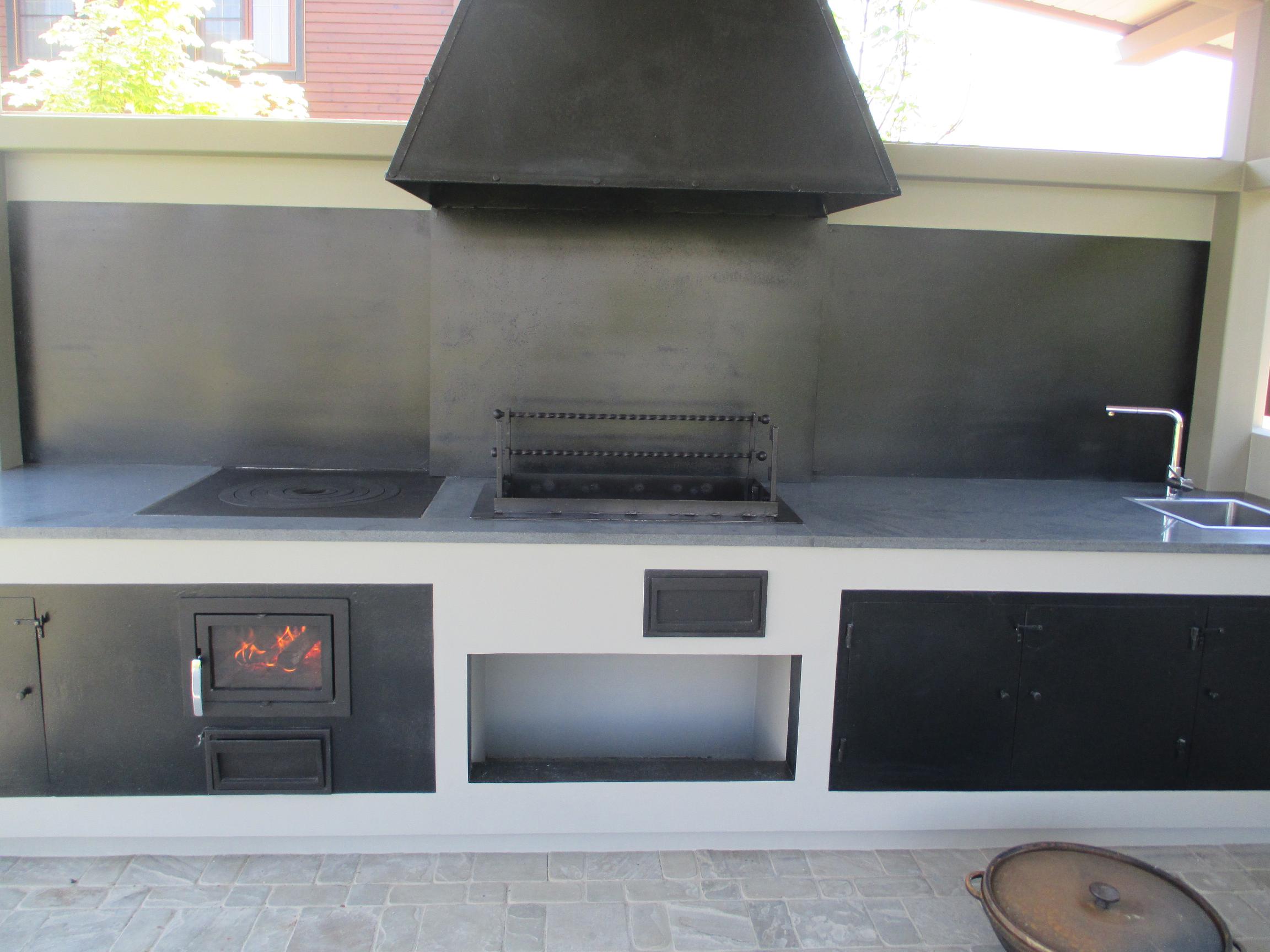

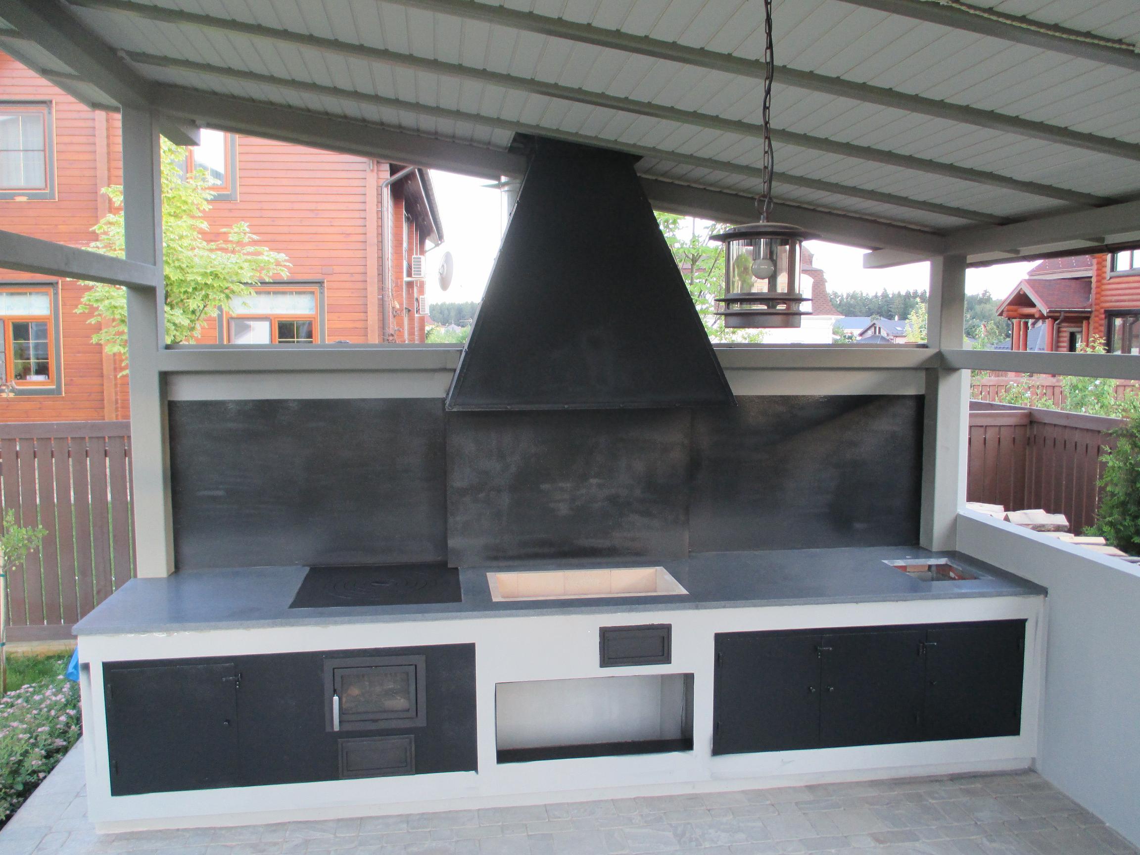

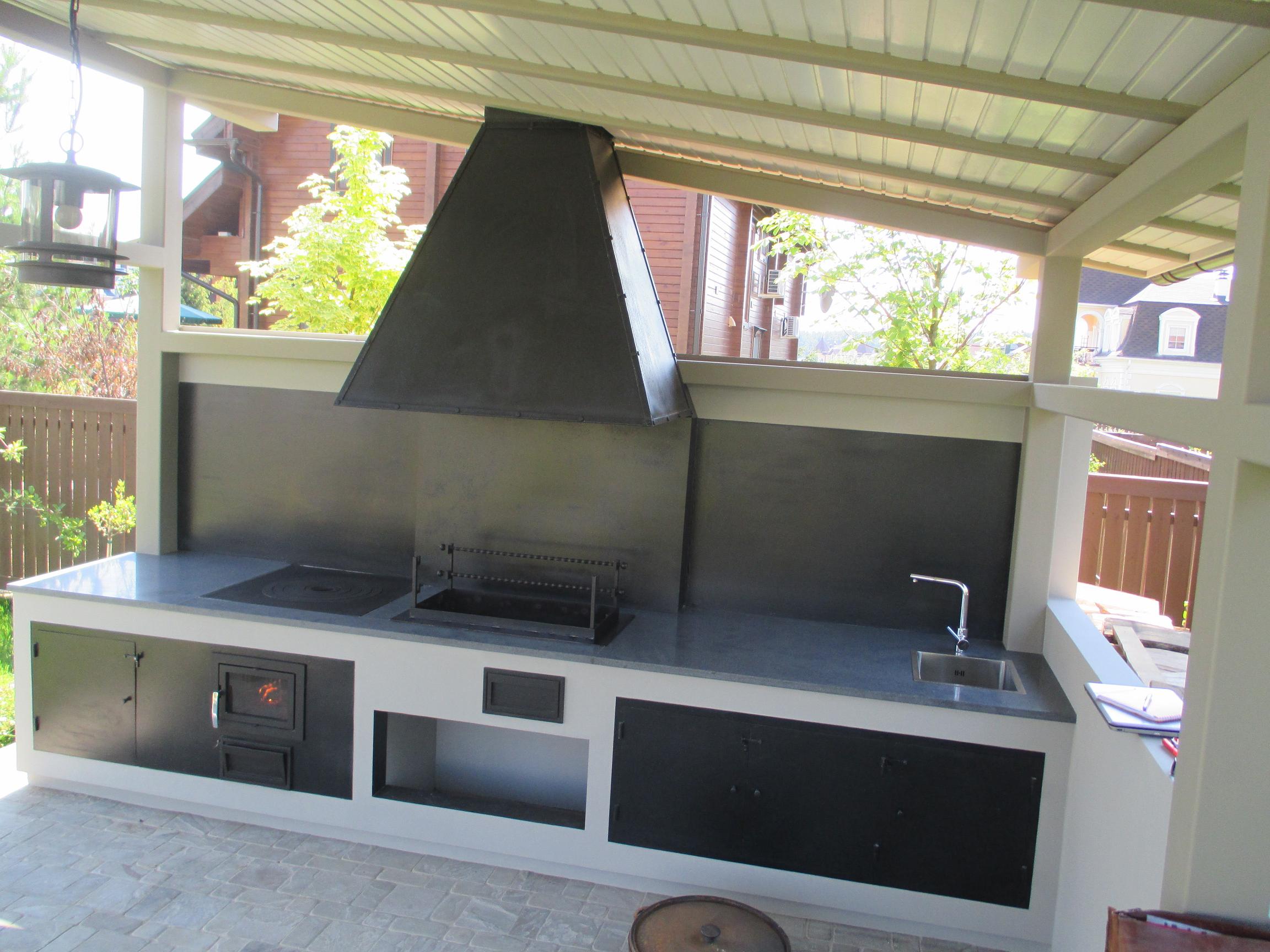

Когда все покрасили и окончательно смонтировали....появилось название - крематорий)))) Но это заказчика надо видеть)))
Про некоторые неудобства при готовке в казане заказчика предупреждал... хотел плиту на угол, дверку без стекла, далековато от фронта столешницы (сказал капкыр большой у него есть).... но сделал только нишу по всей длине под ноги.
Вода в казане кипит, дым от угля вытягивает....

СообщениеДобавлено: Чт 17 Июль 2014, 18:32 Ответить с цитатойВернуться к началу
Да мрачновато. но о вкусах не спорят кто платит тот и дизайн заказывает. какой ему по душе. А дымоход от казана куда спрятал?
Fill07
Сообщения: 322
СообщениеДобавлено: Чт 17 Июль 2014, 19:59 Ответить с цитатойВернуться к началу
Сэндвич 150210 за дымосборником немного виден, там еще шибер стоит за стеной, и после протопки печи есть приспособа в виде пластины с крюками чтобы использовать топку как тандыр.... пока не пробовал.

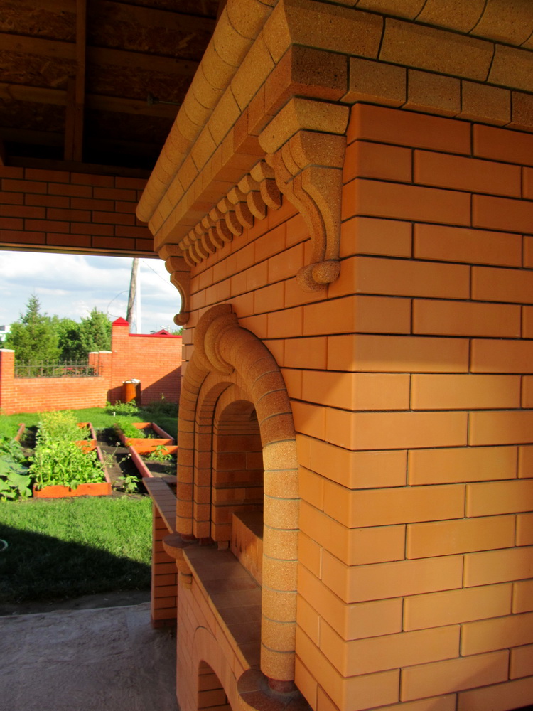

Александр-та а какая толщина шва в ваших комплексах, смотрю на фотографии и рады шамота совпадают с рядами облицовочного кирпича.
Александр-та
Сообщения: 867
Регион: Омск
СообщениеДобавлено: Пн 28 Июль 2014, 03:48 Ответить с цитатойВернуться к началу
Толщина швов около 3 мм.

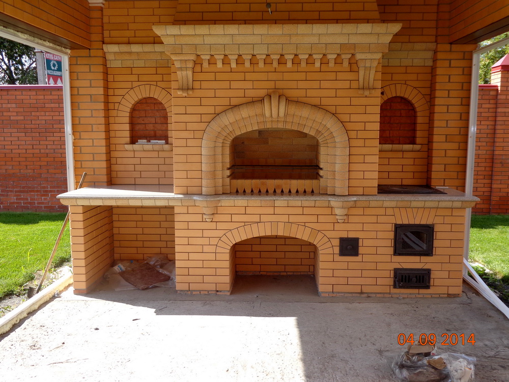

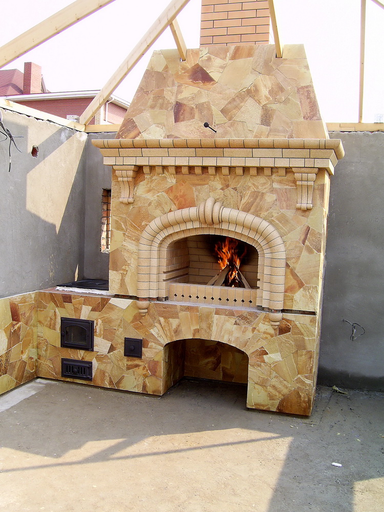

Еще одие комплекс, гранитная полка будет позже.
г. Омск

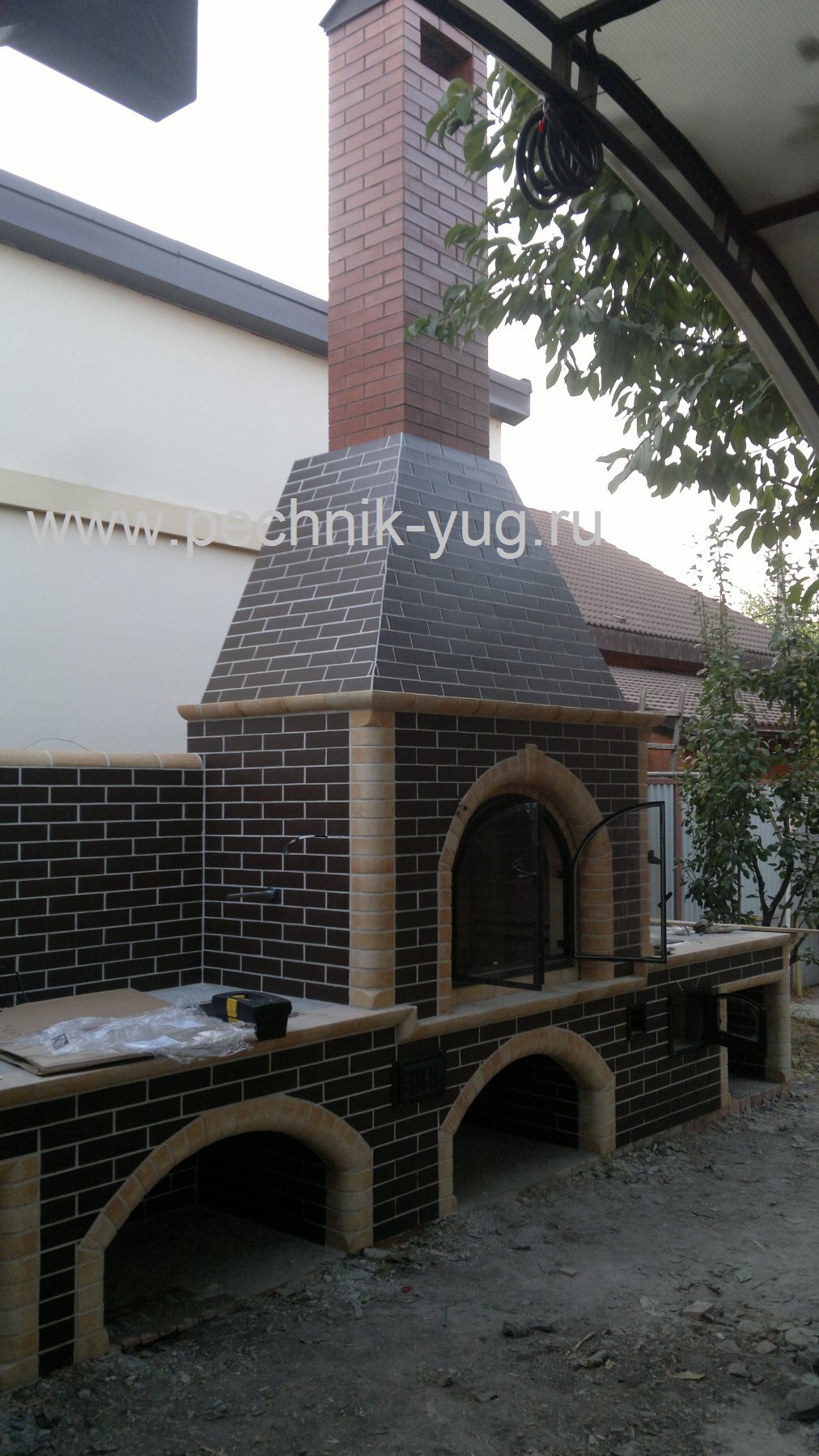

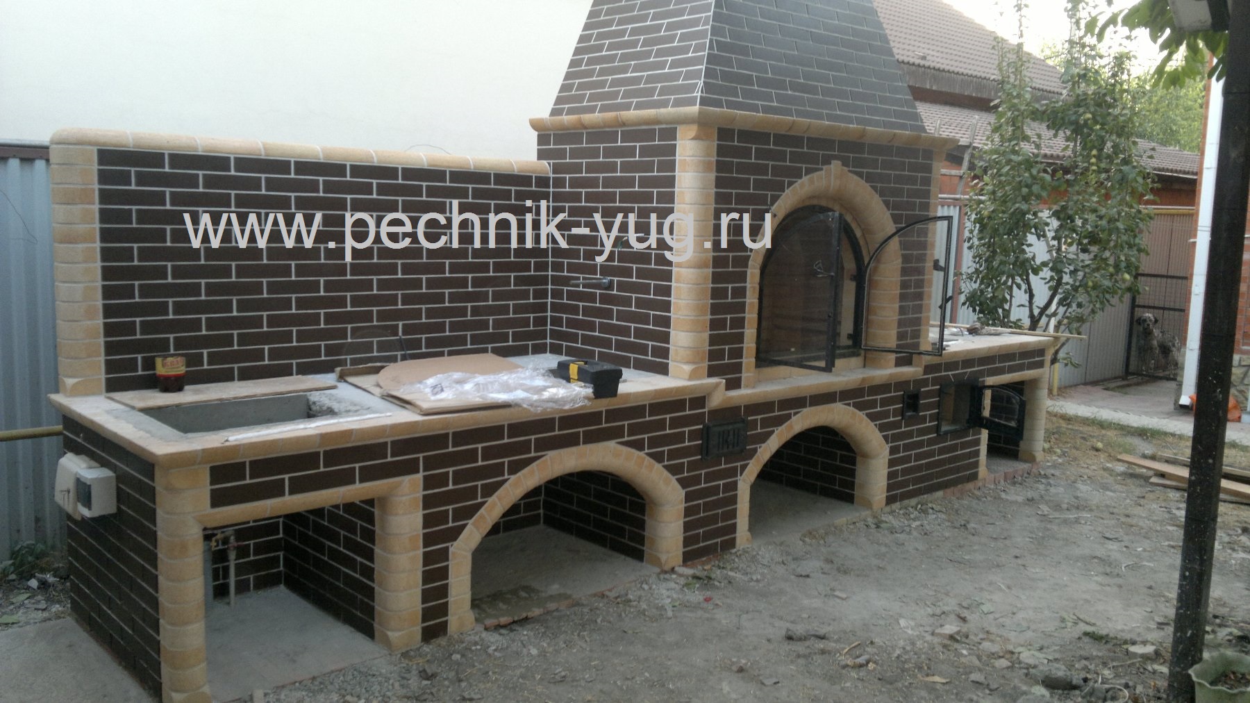

Наше с напарником Игорем барбекю! Сделать пониже портал барбекю не удалось, заказчик заказал дверцу со стеклом пришлось идти на поводу! Честно перед началом работы предупредили что может дымить (ширина 90 высота 85 см). В итоге поигрались с дымосборником и трубой, и кажется выиграли Very Happy при сдаче все работает отлично. Состав комплекса слева направо: мойка, разделочный столик, плита встройка на две комфорки, мангал с вертелом (под барана), казан (не дровянной, встраивали газовую форсунку, кочегарит будь здоров), разделочный столик.

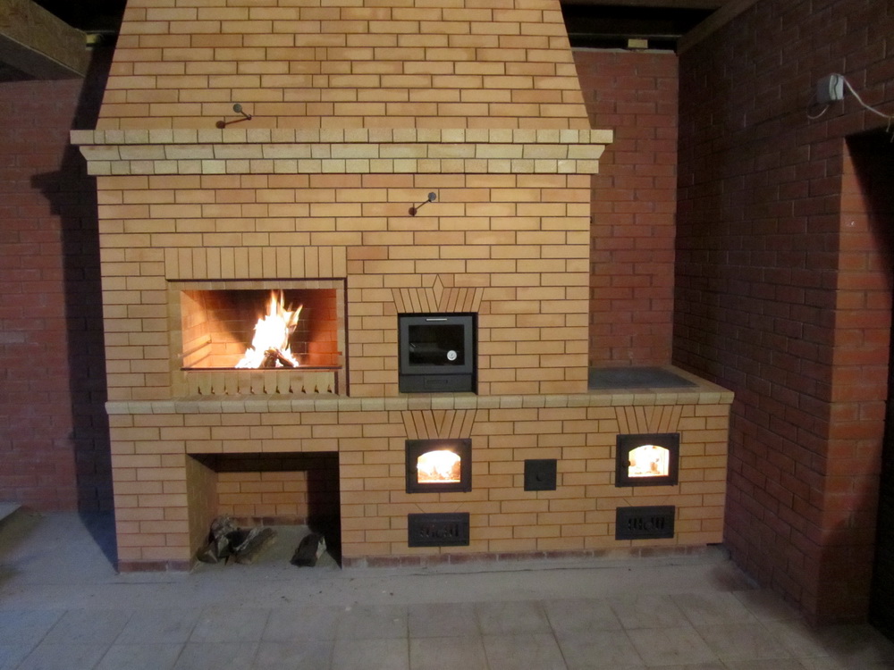

Бюджетный комплекс на три печи. Барбекю, духовка, печь-казан.
