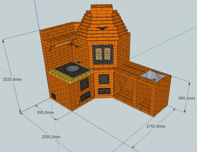

Пришлось сотворить угловую кухню...
Зачем такая духовка спросил - шашлыки делать и коптить с подвешиванием на крюк. Ограничили по размерам.
В итоге поленья в топку можно положить вдоль, но лучше все-таки поперек. Smile
Удалось разместить между устройствами хороший канал в трубу.
В эту же трубу можно забирать дымовые газы и с низу коптильной камеры.
Но можно и напрямую в трубу.
Конвективный канал по заднему углу - воздух по правой стенке снизу подается.
Напоследок смог сделать растопочный ход для казана, чтобы дождаться тяги без дыма. Smile
Но пилить... Shocked даже со станком...

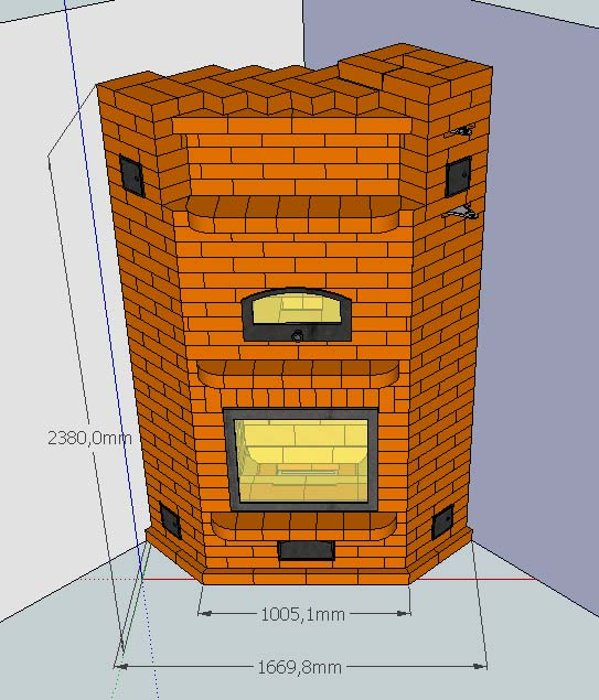

Каминопечь с большой дверкой 500х700 в угол комнаты. Но сам угол пустой остается.

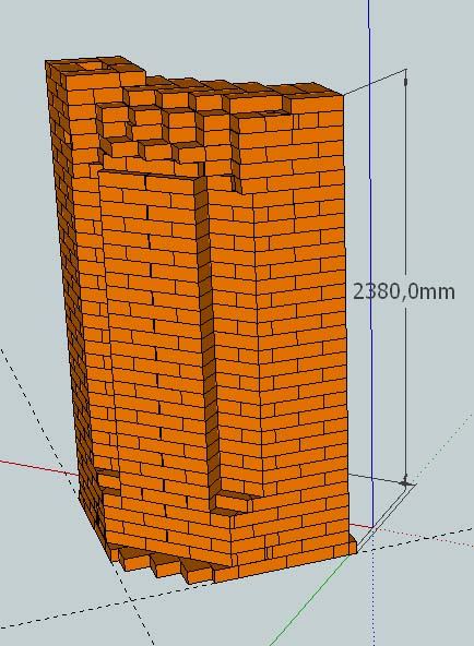

Проектерую на октябрь угловую камииинопечь с хк пару встречных вопросов 1) размер дверки к сечению трубы в пятерик возможно дымление даже на задвижку летнего хода 2) задние боковые стенки отвод тепла в комнату через решетки или другие варианты 3) на сколько
потянет кв м если поставить суходувы в колпаки.? ???? 4) перевязет углов ф-6 Лоде скос или полка под углом типа Ласточкин хвост???
Последний раз редактировалось: Безумный Печник (Чт 18 Сентябрь 2014, 20:03), всего редактировалось 2 раз(а)
СообщениеДобавлено: Чт 18 Сентябрь 2014, 20:02 Ответить с цитатойВернуться к началу
Такие конструкции не должны работать с открытой дверкой. Это всем обьясняю.
Хотите камин - не будет ХК. Будет нормальная дымовая камера и большая задвижка ЗВ6. Эта на 5рик должна будет работать.
Задняя стенка будет давать тепло. Даже без подающих каналов. Места много сзади. Но там и подьемный у меня.
Колпаки треугольные и не очень большие... Суходувами их заполнять? - не знаю...
Очень большая мощность идет через стекло - на 3м ничего не должно стоять перед дверкой. Только для большого зала - по мне.
Печка сама до 5кВт может дать.
