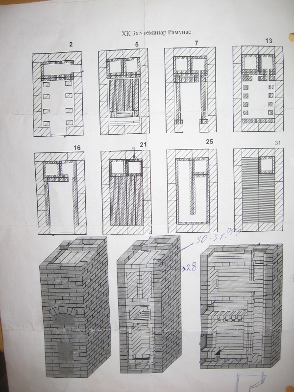

А порядовки таких печей у Вас нет? Хотелось бы с ядром печь.
Анатолич
Сообщения: 393
Регион: Рязань
СообщениеДобавлено: Вс 30 Ноябрь 2014, 13:11 Ответить с цитатойВернуться к началу
К концу недели постараюсь закинуть..
СообщениеДобавлено: Пн 1 Декабрь 2014, 00:40 Ответить с цитатойВернуться к началу
Есть схемка но она условная взята с семинара Кузнецова в Литве но надо подбивать под свои размеры либо можно заказать с сайта Порядовки либо читать форум вдумчиво !!! как то так :hi

Ну, вот так.. Smile
ХК можно организовать на 15-ом ряду, причем есть выбор - сзади или с любого бока.
Высоту печи можно подрезать, убрав ряд перед перекрышей ХК.

А выход дымохода можно как то сделать назад?
Анатолич
Сообщения: 393
Регион: Рязань
СообщениеДобавлено: Пн 1 Декабрь 2014, 22:31 Ответить с цитатойВернуться к началу
Так он и так сзади. Или, имеете ввиду, не сзади-вверх, а сзади-вбок? Да, можно.

Огромное спасибо за Ваш труд. Немного не понял где находится сама хк? Кирпич ложится на ребро?
Анатолич
Сообщения: 393
Регион: Рязань
СообщениеДобавлено: Вс 7 Декабрь 2014, 18:43 Ответить с цитатойВернуться к началу
Анатолич писал(а):
Ну, вот так.. Smile
Просто делаете проём с нужной стороны.. Smile

Кирпич на ребро или плашмя? Это под шамотный кирпич или красный?
Анатолич
Сообщения: 393
Регион: Рязань
СообщениеДобавлено: Вс 7 Декабрь 2014, 21:13 Ответить с цитатойВернуться к началу
Ну, например вот так.
Высота топки от пода до перекрыши ХК 580мм. вы считаете этого достаточно?
Анатолич
Сообщения: 393
Регион: Рязань
СообщениеДобавлено: Пн 8 Декабрь 2014, 00:55 Ответить с цитатойВернуться к началу
Считаю достаточно. По крайней мере, это лучше, чем в какой-нибудь шведке, где до плиты см 35..
А какой по Вашему должна быть высота топки?
Дачник
Сообщения: 543
Регион: Лен.область
СообщениеДобавлено: Пн 8 Декабрь 2014, 12:10 Ответить с цитатойВернуться к началу
Если притянуть "за уши" бывшие ГОСТы, в вашей топке 700-800 мм.
Анатолич
Сообщения: 393
Регион: Рязань
СообщениеДобавлено: Пн 8 Декабрь 2014, 14:30 Ответить с цитатойВернуться к началу
Могу ошибиться ( приболел чуток, голова тяжёлая, а посмотреть негде - пишу с телефона),но там, вроде, притягивается от 600.. По опыту - от 7-ми рядов хватает за глаза. Ну и здесь, если ГОСТы притягивать, то запросто можно добавить высоты.
