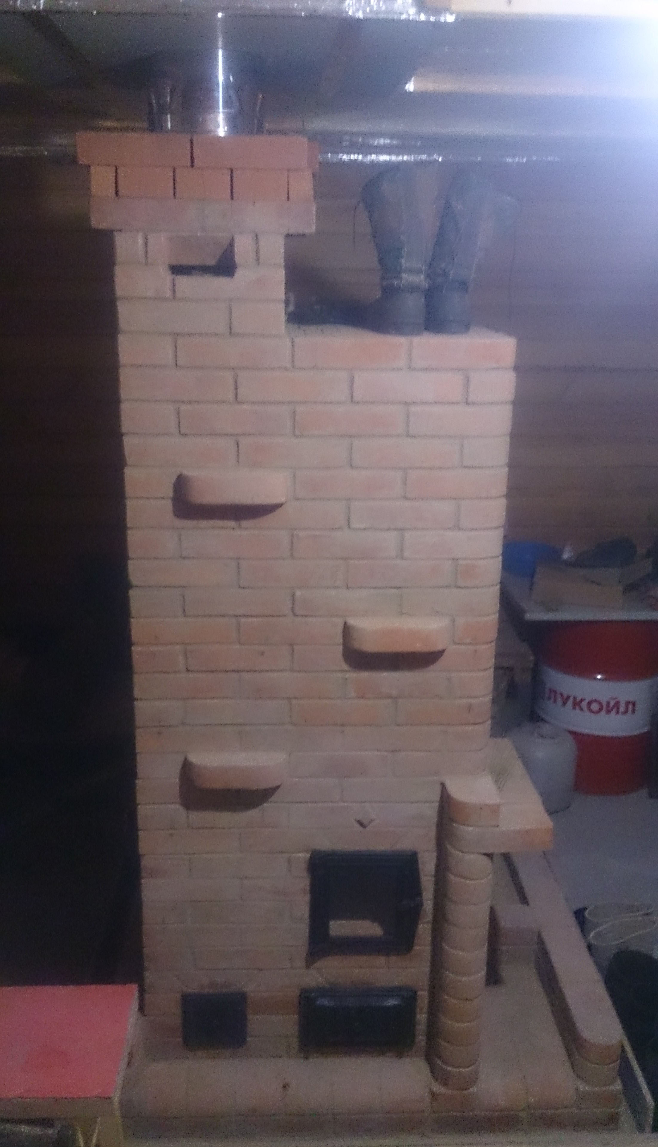

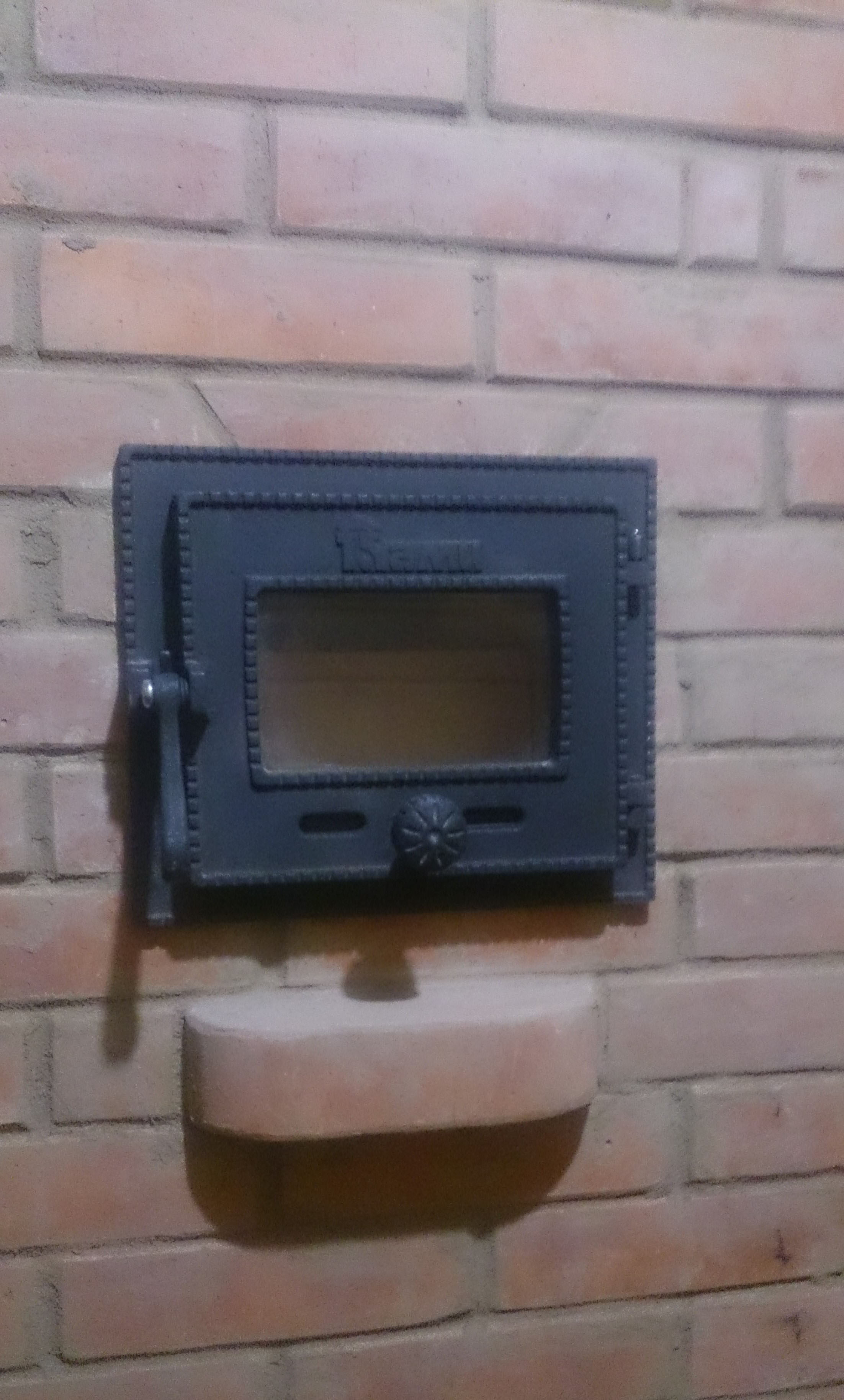

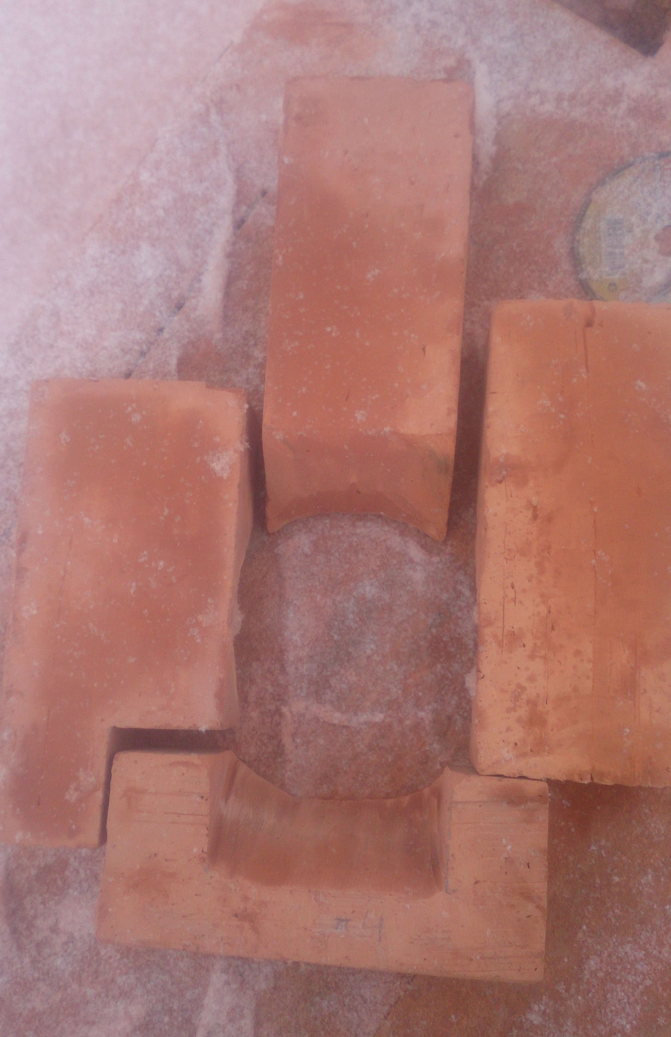

Доброго времени суток, ув. печники! Всех с Новогодними праздниками! Оживлю немножко свою тему...
Не прошло и двух с половиной лет, как из печки был пущен первый дым! Cool небольшой фотоотчет ниже будет, внешний вид неотмытой печи и некоторые другие элементы (может кому то пригодится или выяснятся ошибки).
Печь в целом работает отлично, тяга супер, не дымит (камни еще не загружал в каменку), пламя обтекает свод печи и уходит в хайло, все как и должно было быть, еще раз огромное спасибо Колчину Е.В. за проект печи, лекции и материалы на этом форуме, также спасибо многим другим печникам, кто с удовольствием делится здесь своим положительным и отрицательным опытом, это неоценимая помощь нам начинающим печникам!

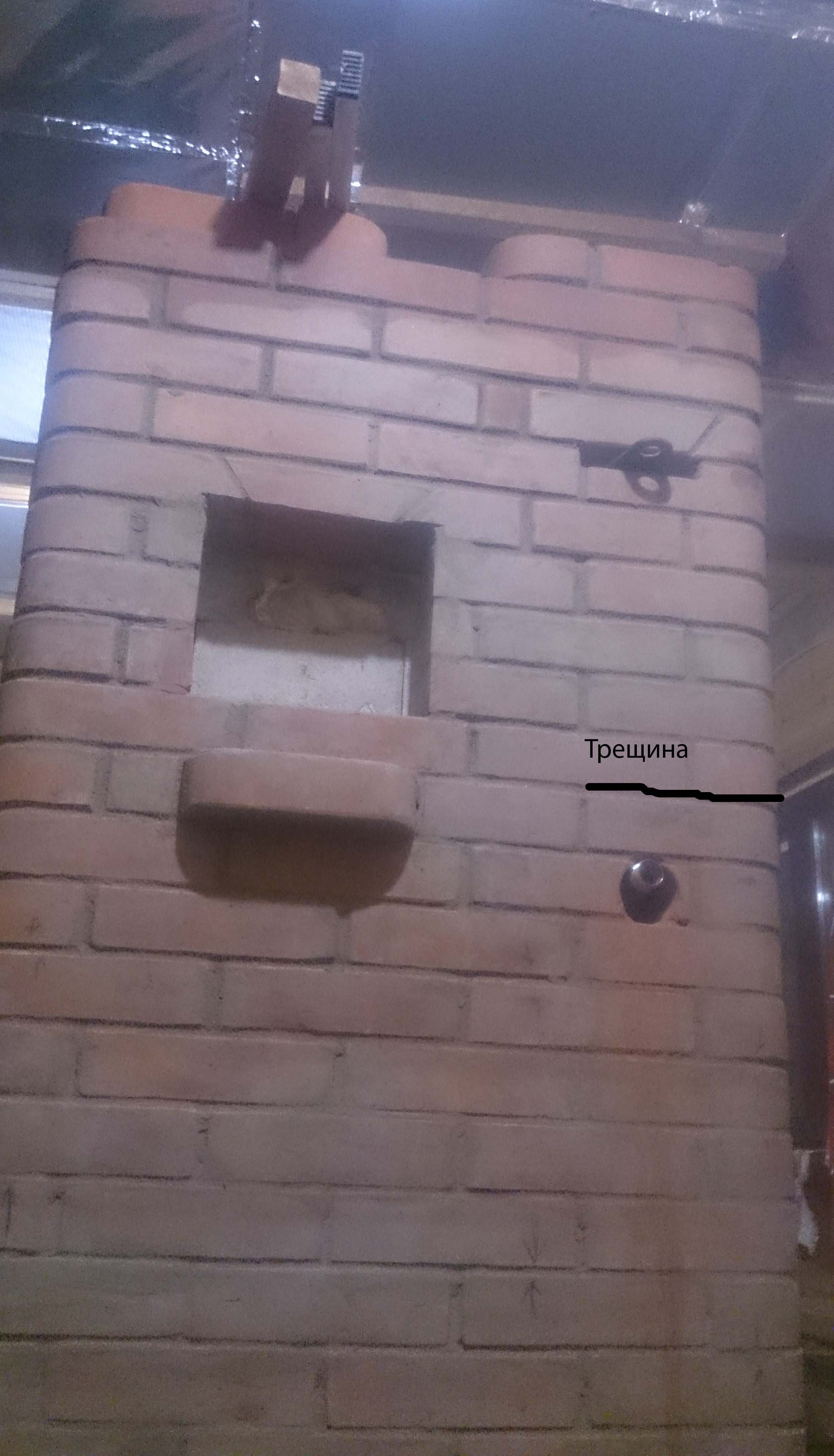

Видимо не все уроки я усвоил и где то допустил ошибку... по углам печи, во внешней контуре, в основном со стороны отпускного и подъемного каналов по швам (как вертикальным так и горизонтальным пошли трещинки Sad(( в общем кирпичей 5-6 сдвинулись с места и при нагретой печи трещинки явно видны, как печь остывает трещинок практически не видно, фото будут в конце фотоотчета...
Мучают два вопроса: в чем может быть причина и надо ли что то с этим делать?! Sad Выручайте, друзья..

Общий вид
 Размер файла:  744.34 КБ
 Просмотров:  700 раз(а)
Топочная дверка
 Размер файла:  637.52 КБ
 Просмотров:  609 раз(а)

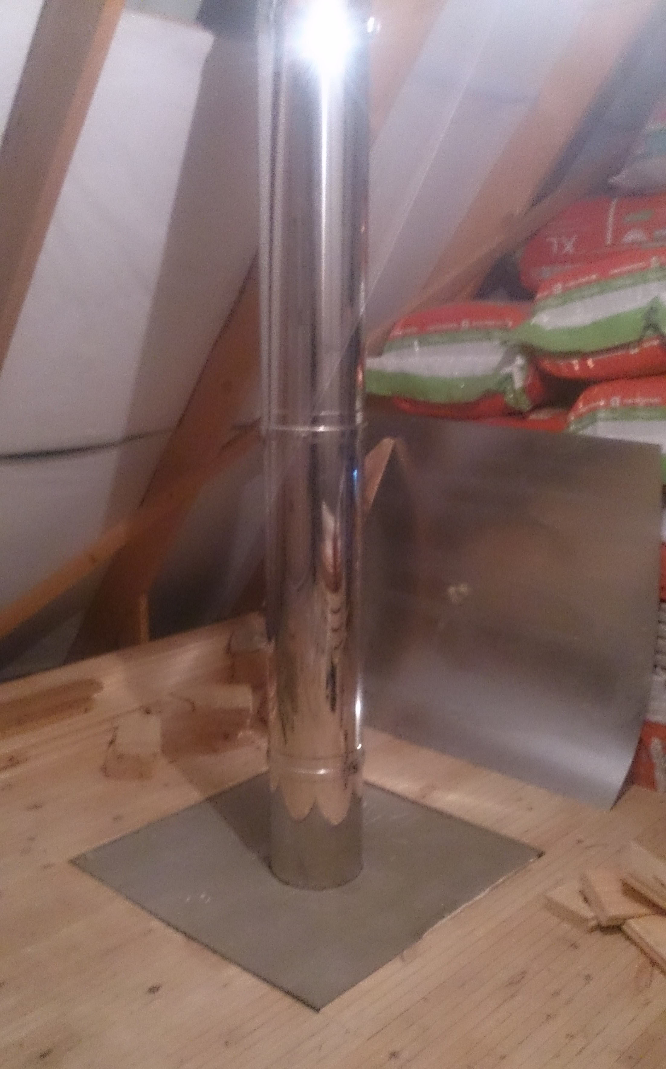

Продолжение фотоотчета! Трещины будут ниже... Crying or Very sad

Труба снаружи
 Размер файла:  750.31 КБ
 Просмотров:  628 раз(а)
Труба, мансарда
 Размер файла:  675.06 КБ
 Просмотров:  604 раз(а)

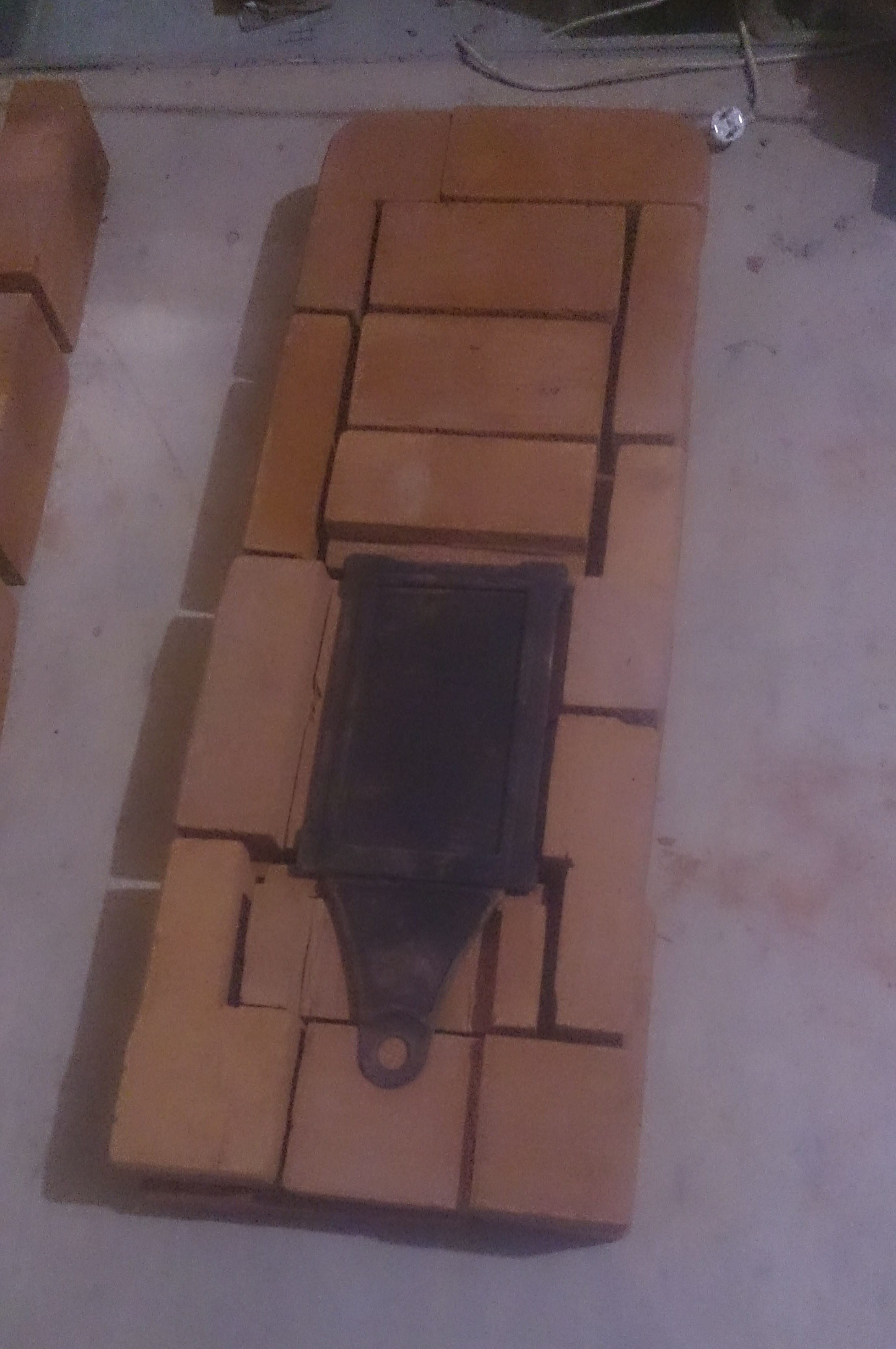

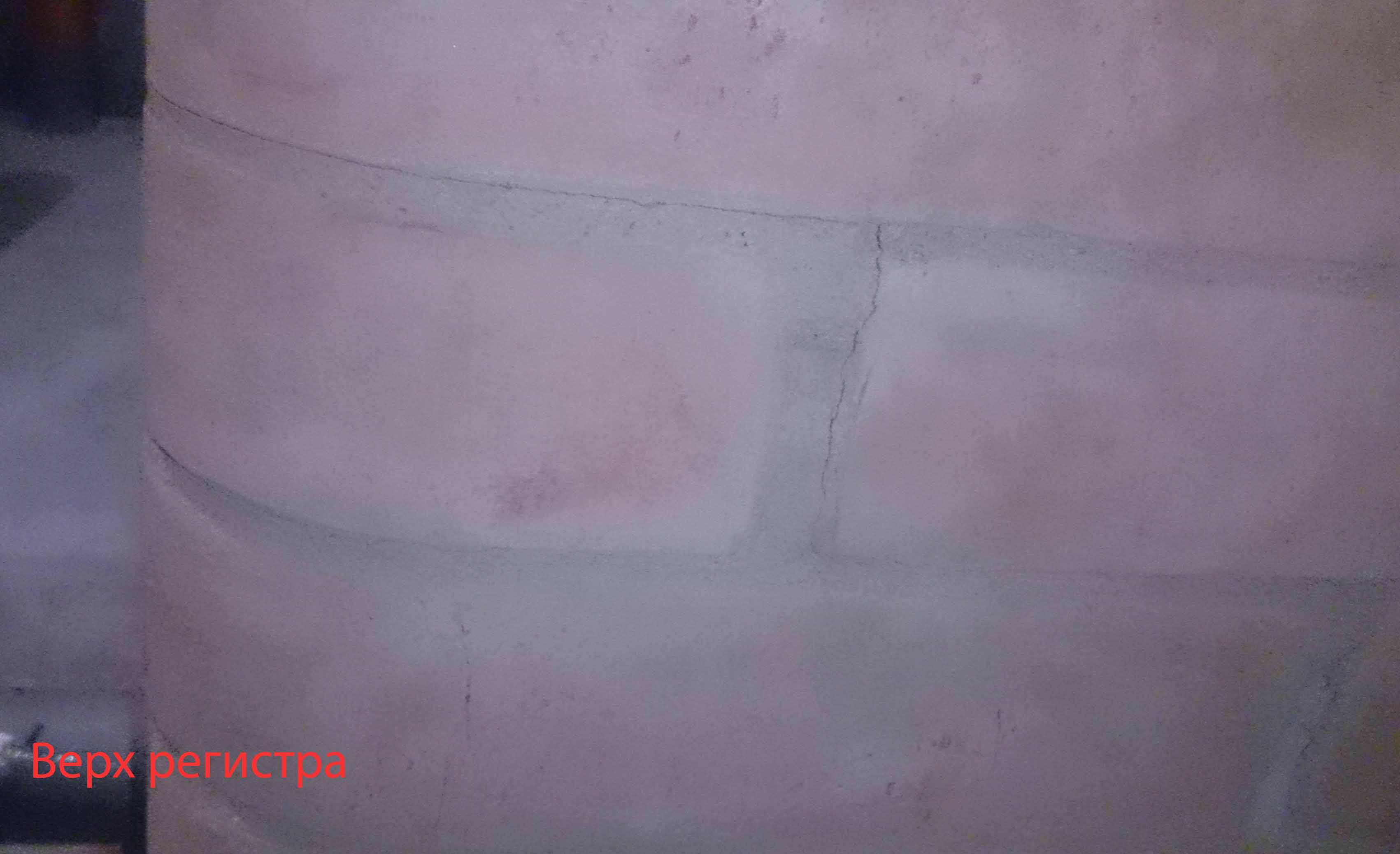

Вот трещинки, которые так омрачили радость от первого пламени, углей и дыма Sad
Трещина, вид со стороны отпускного канала, самая большая на нагретой печи
 Размер файла:  200.76 КБ
 Просмотров:  682 раз(а)
Этот же кирпич, со стороны дверки каменки
 Размер файла:  462.22 КБ
 Просмотров:  651 раз(а)
Вид со стороны каменки на еще недостроенной печи, показано место будущей трещинки
 Размер файла:  437.15 КБ
 Просмотров:  690 раз(а)
Дверка каменки
 Размер файла:  728.85 КБ
Сообщения: 6016
СообщениеДобавлено: Вт 10 Январь 2017, 10:23 Ответить с цитатойВернуться к началу
МихаилНовосиб писал(а):
"Вид со стороны каменки на еще недостроенной печи, показано место будущей трещинки" - фото
А Вы выход патрубка не сильно прижали к кирпичам перекрытия?
Андрей Алексеевич, там зазор 0.5 см со всех сторон, при топке печи патрубок спокойно ходит туда-сюда, я бак еще не приспособил, поэтому патрубок торчит и не закреплен, там трещины есть и с другой стороны, с лицевой (то есть угол лицевая часть-подъемный канал), все по углам треснуло блин.. то есть не все , а несколько кирпичей угловых..
Сообщения: 10147
СообщениеДобавлено: Вт 10 Январь 2017, 11:37 Ответить с цитатойВернуться к началу
Заложите закладку в каменку.
Сейчас у вас слишком высокая скорость дымовых газов и идет локальный перегрев кирпичей оболочки печи напротив выхода из каменки.

Евгений Викторович, спасибо! я подозревал это, поэтому топил в основном без "куража". Надо ли что то делать с трещинами сейчас?
Сообщения: 10147
СообщениеДобавлено: Вт 10 Январь 2017, 14:50 Ответить с цитатойВернуться к началу
пока ничего делать не надо
на загрузке посмотрите как поведет себя
может надо будет увеличить выходное сечение из каменки
потом размочите и уплотните по горячей шов
СообщениеДобавлено: Вт 10 Январь 2017, 22:17 Ответить с цитатойВернуться к началу
Наверно так и есть в газослив факел бьет вот и угловые кирпичи и приподнимает . Если зазор в 5 мм то для банных каменок маловато может в шов часть раствора выдавило. Радиусы у вас какой кирпич взят на печь ? и какой рядовой ? И что за смесь печная покупная ?
Ядро печи из шамотного ША или ШБ - 8, наружная кладка кирпич новосибирский Стройкерамика 200, между ними муллитокремнеземистый картон толщина 5 мм, плюс 3-10 мм зазор воздушный.
Раствор делал сам, покупной речной песок просеивал через бытовое сито, около 1.5 мм ячейка, глина коричневато-красная, из оврага, местные печники советовали, достаточно чистая, в меру жирная, пропорция с песком 1-2,5. Глину растворял в кипятке и просеивал через очень мелкое сито(тоже бытовое, для муки наверное). Раствор тестировал, на предмет дает трещины или нет, ну и шарики там всякие катал, на пол кидал (как в книжках пишутSmile)
