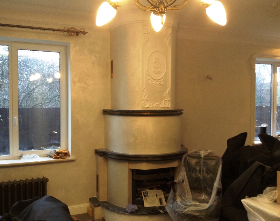

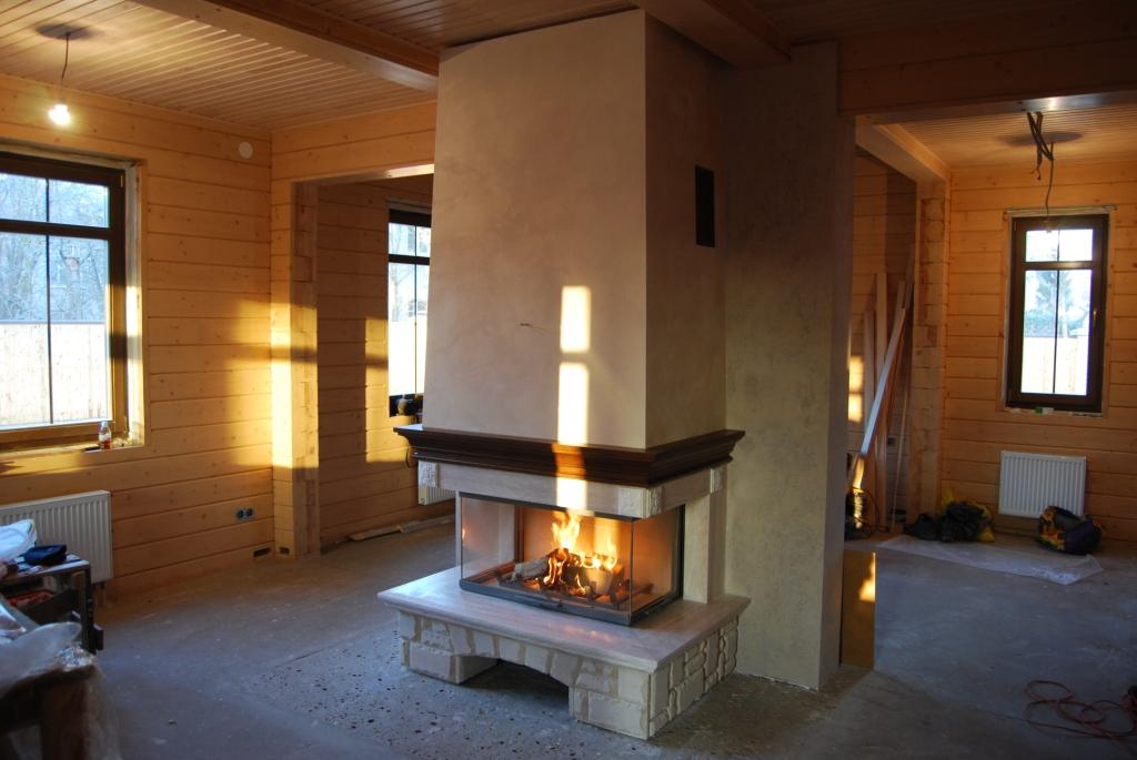

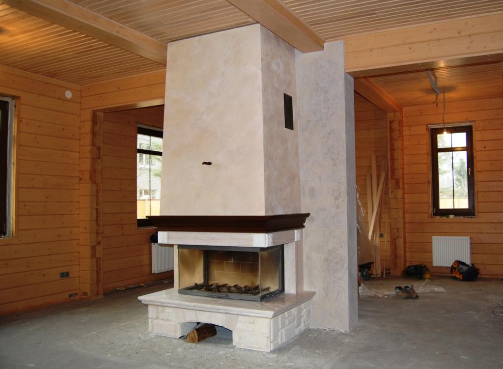

Сергей68
Сообщения: 855
СообщениеДобавлено: Ср 19 Ноябрь 2014, 14:39 Ответить с цитатойВернуться к началу
Чуриков Александр писал(а):
Мне кажется что очень мала площадь решёток вентиляционных. Если почитать немцев (инструкции к установке) то там есть такие цифры до 2500 кв см выход.
Выход конвекции на этом камине 784 см.кв., думаю что достаточно. Если 2500 см.кв., то это уже какие то окна получаются.
Скоро будут фоты этого камина после финишной отделки.
А пока камин который был упомянут в середине этой темы...
8-921-743-33-53

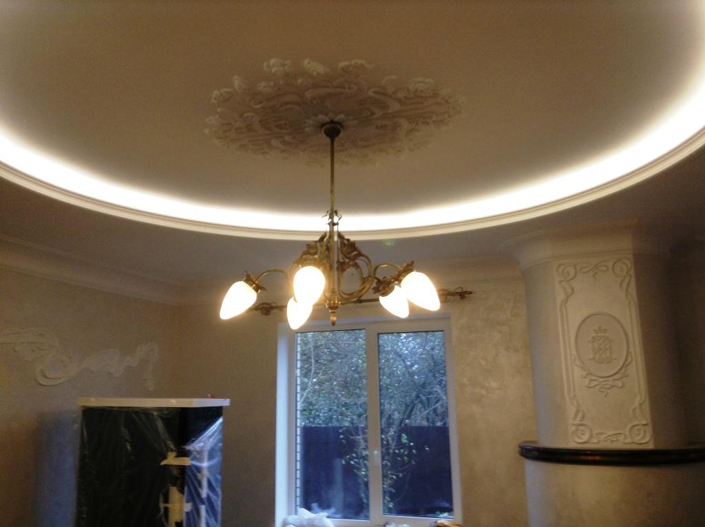

Сергей68
Сообщения: 855
СообщениеДобавлено: Ср 10 Декабрь 2014, 19:40 Ответить с цитатойВернуться к началу
Стали приходить фотки после отделки камина, но не очень хорошего качества... думаю что нужно самому съездить и сфотать... а пока делюсь тем, что имею.
8-921-743-33-53
