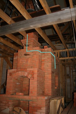

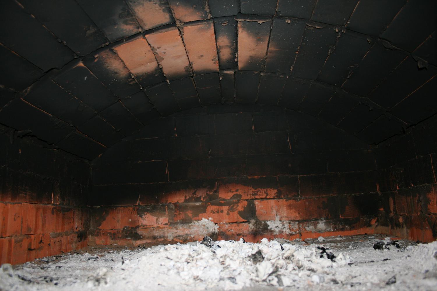

Вопрос к печникам спецам по Русской печи.
Построили каркасный дом и печь захотелось русскую.
Печь сложили. Но... есть как говорится, НЮАНС!
Тяга хорошая, растапливается без проблем. Во время растопки, когда самый дым, все замечательно уходит в нужном направлении - в трубу.
Однако, когда разгорается и процесс горения набирает силу появляется периодический выброс дыма в комнату. Как будто кашляет.
Как вы считаете в чем тут косяк?
Печник-то делал как бы опытный, но сейчас как-то растерялся...

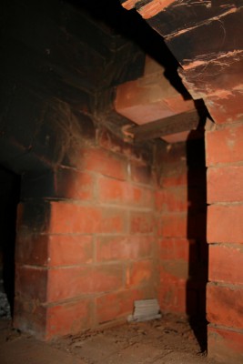

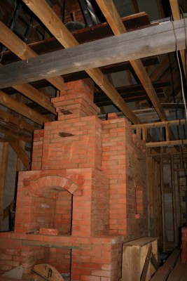

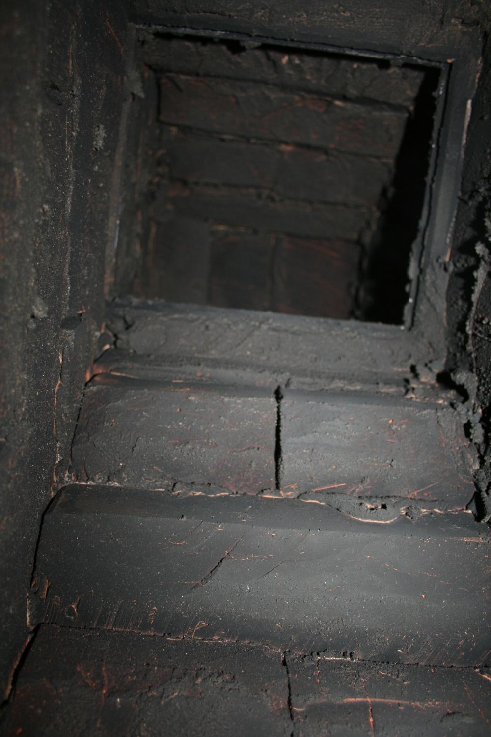

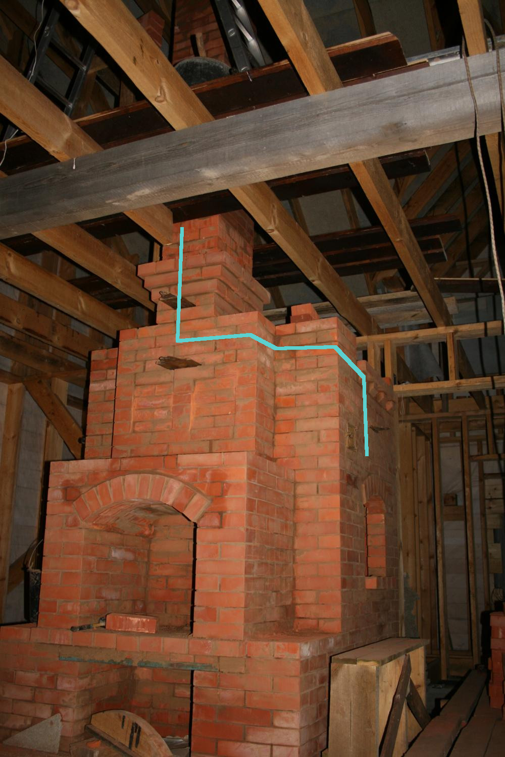

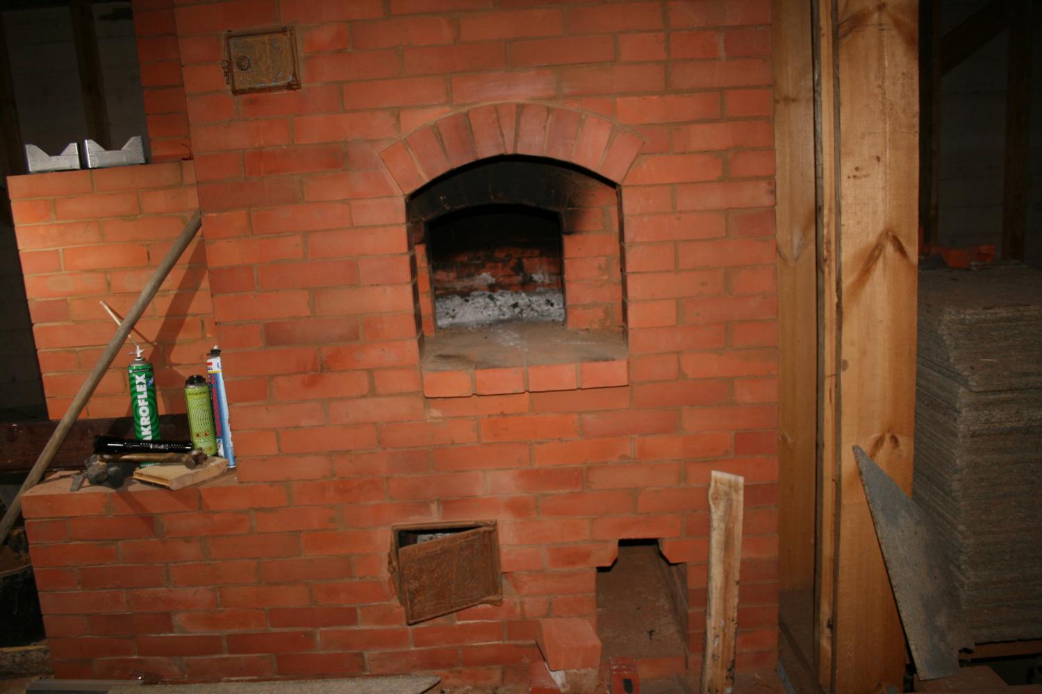

Вот несколько фото
 Размер файла:  120.3 КБ
 Просмотров:  573 раз(а)
Хайло

Голубым показан дымовой канал

Общий вид, слева камин, справа русская печь

И все таки,попробуйте открыть дверь или окно.Возможно не хватает воздуха.и если можно фото трубы от печки до крыши и на улице. А вторая задвижка я понимаю для камина. тогда её надо закрыть,если топите печь.И дверки нижнего топливника тоже.

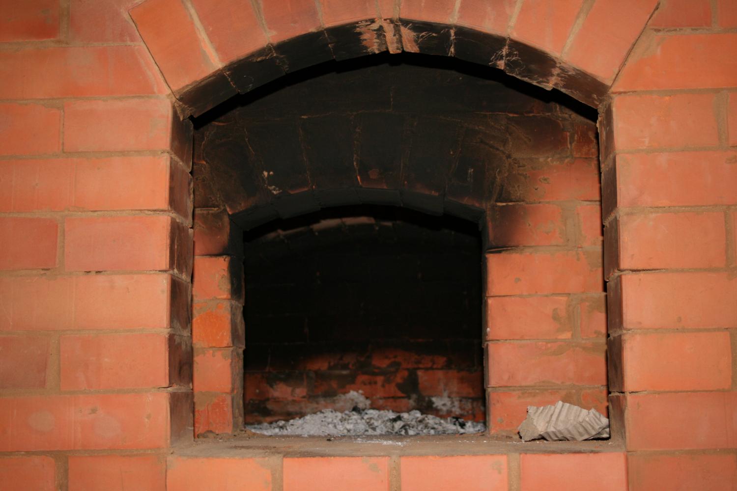

СообщениеДобавлено: Чт 18 Декабрь 2014, 00:38 Ответить с цитатойВернуться к началу
Sad перетрубье сведено к ДК 140х140 и закрыто ЗВ-3... Sad похоже, что в пол-кирпича...
- после неё - горизонтальный участок, судя по раскладке - 140х140 до ДЗ камина Sad , перекрытый 2-вумя рядами...
ТД д.б. 250х250, т.ч. не спасёт даже увеличение объёма перетрубья...
То, что на фото - не печь Surprised , а кирпичное ЛЕГО (не реклама!), собрать-разобрать-поиграться... кладку вёл не печник Confused , даже не каменщик...
Даже при нынешнем курсе Twisted Evil - работа на червонец..., не больше...

СообщениеДобавлено: Чт 18 Декабрь 2014, 00:47 Ответить с цитатойВернуться к началу
На счет печника,промолчу,сам не опытный,но на фото задвижка камина открыта полностью,а задвижка печи нет.

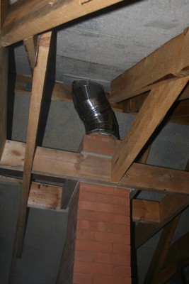

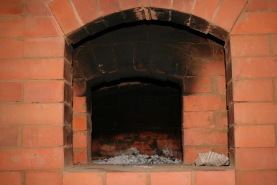

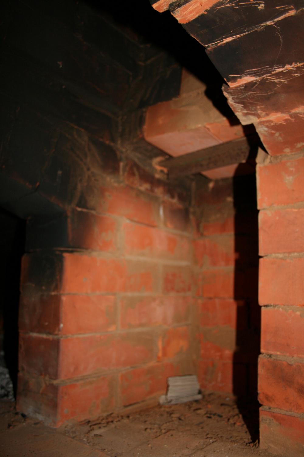

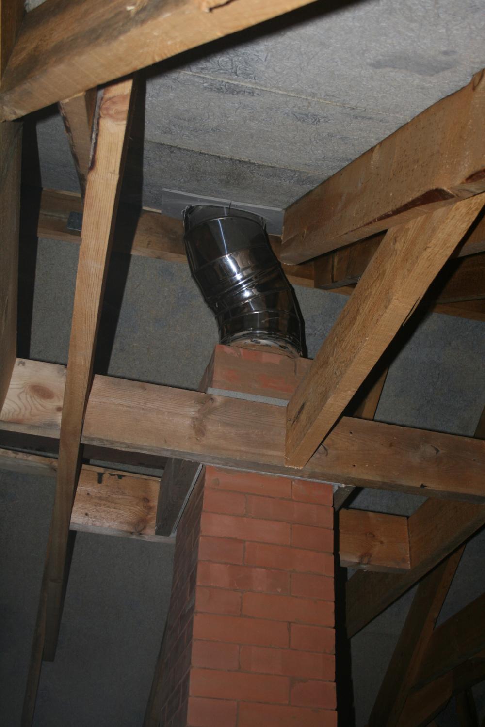

Сечение трубы - 12х25 т.е. ряд из 5 кирпичей

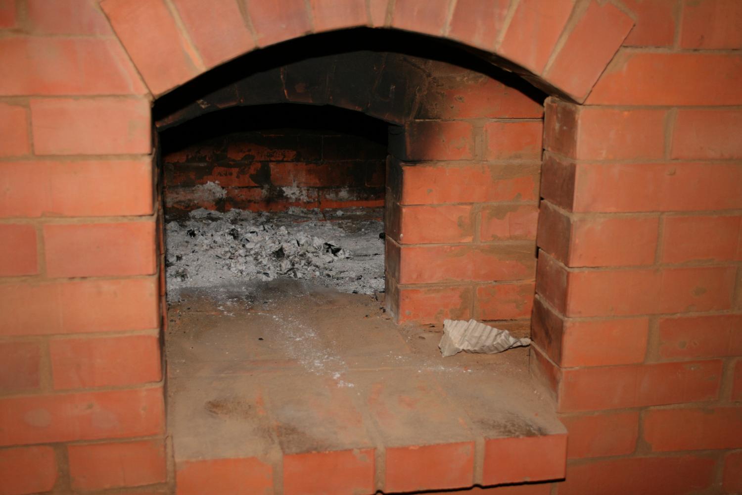

глубина хайла ~ 25см (один кирпич) свод дымосборника начинается на 1 ряд выше верхнего левого угла окна шестка (простите могу путаться в терминологии)
В посте ранее на одной фотке показан дымовой канал из русской печи до основной трубы.

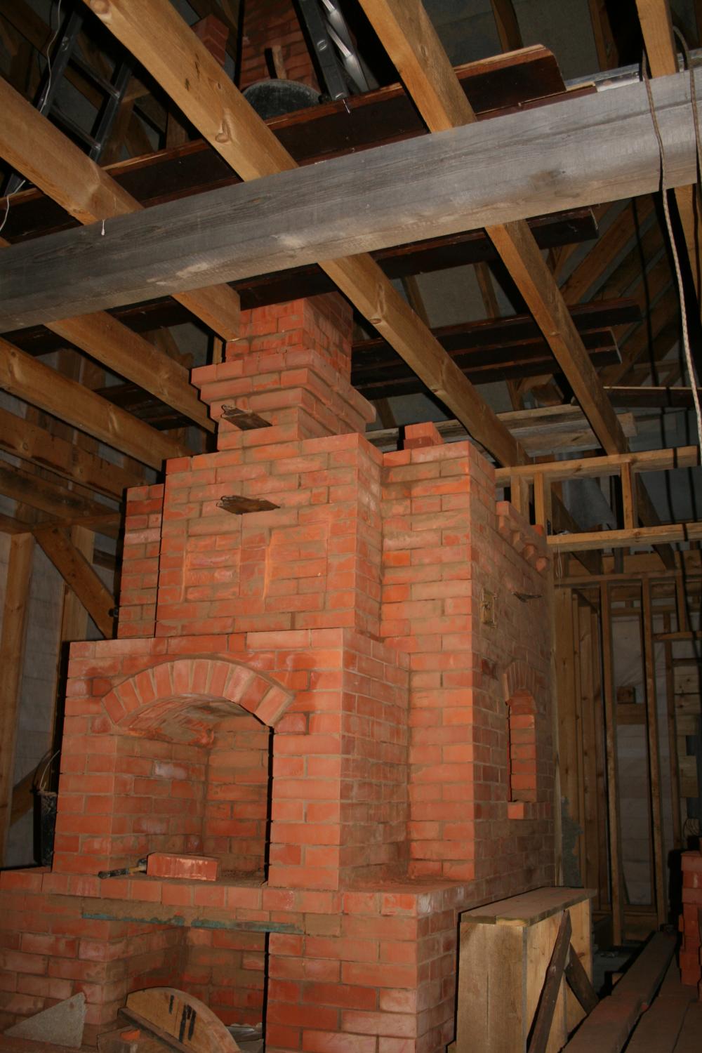

Высота основной трубы получилась 405см, далее идет переход на сендвич и два колена по 45 град. уводят трубу от конька. Далее прямой отрезок 1метр. Возвышение над коньком ~ 65 см.
Внутренний диаметр сендвича 20 см.

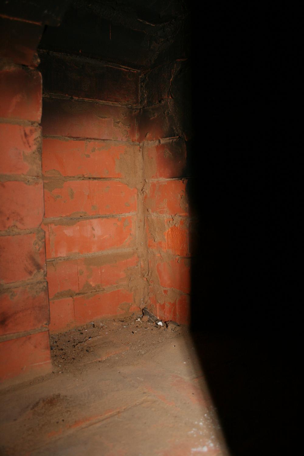

Размеры топки или горнила 3,5 х 3,5 кирпича, высота свода 6,5 рядов
Сама топка или горнило
 Размер файла:  138.37 КБ

верх трубы. На улицу выходит сендвич
 Размер файла:  143.59 КБ

хайло справа
 Размер файла:  99.41 КБ
 Просмотров:  794 раз(а)
хайло слева
 Размер файла:  97.73 КБ
