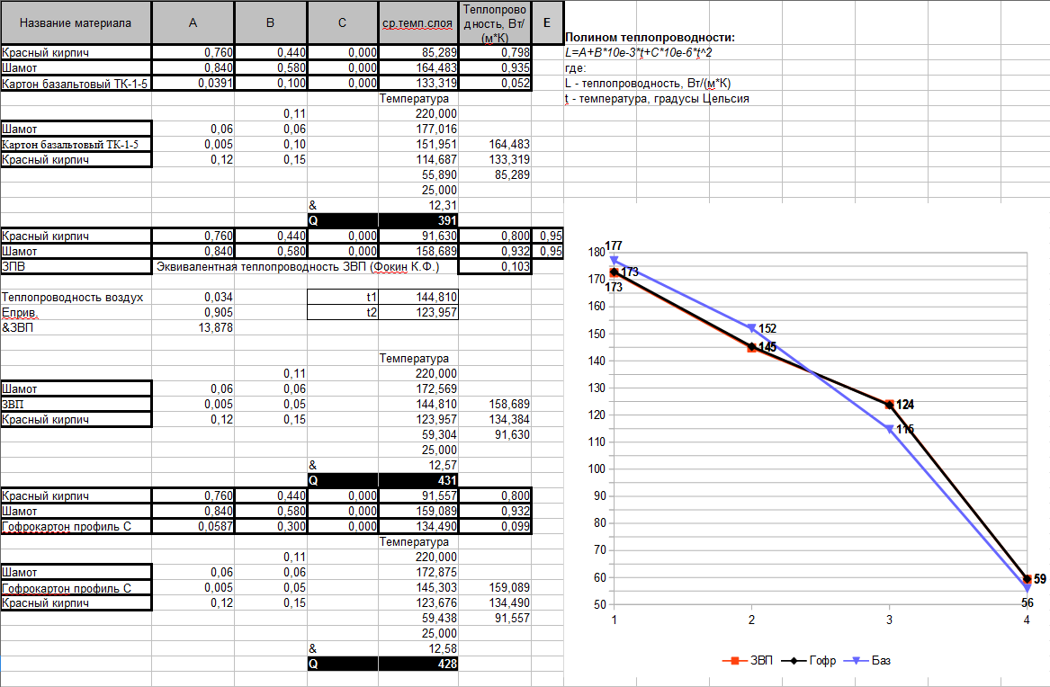

Дачник писал(а):
Андрей70 писал(а):
Т
...Я сейчас работаю над расчётом динамических процессов, происходящих в стене печи...
Когда можно будет увидеть реальные результаты ?
Пока не знаю. Выбираю наиболее адекватную методику, смотрю что получается...
http://forum.stovemaster.ru/download.php?id=24007
скачать рабочий калькулятор

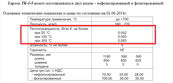

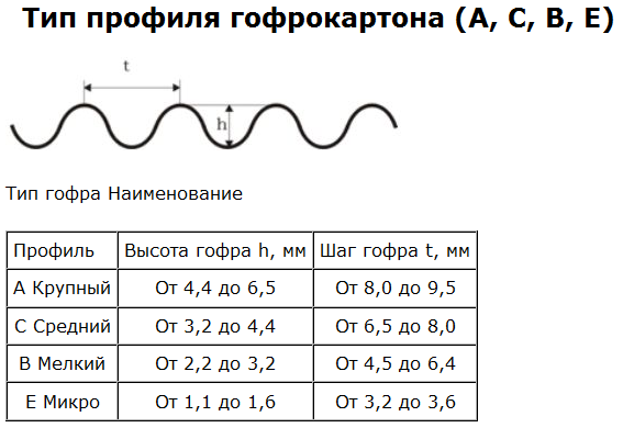

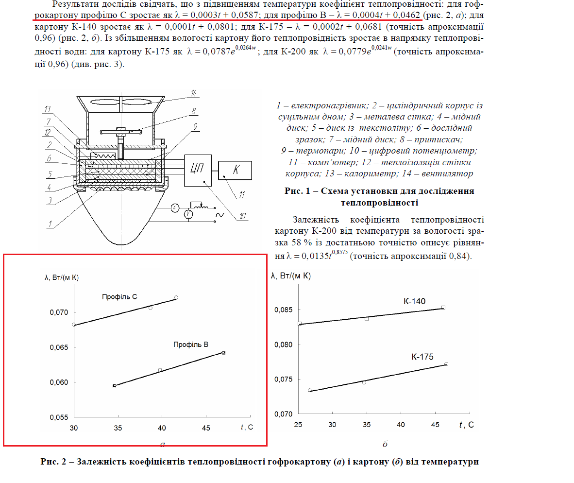

Вот так вот.
Расчет стенки по-
Гущин С. Н. (ред.) Расчет тепловых потерь через печные ограждения. Екатеринбург: УГТУ-УПИ, 1998
Дополнительная информация-из разных источников(ниже скрины).
ЗЫ. Здесь програмка которая считает очень неплохо.
http://vadim--111.narod.ru/heat/index.htm

Реально спасибо.
А по источникам на воздушный зазор что-то более конкретное, чем ссылки на Фокина нет?
vladgri
Сообщения: 1857
Регион: г.Павлодар
СообщениеДобавлено: Пн 15 Декабрь 2014, 17:13 Ответить с цитатойВернуться к началу
Чем Фокин то не понравился? Ну Богословский еще. Еще раньше Михеев.
