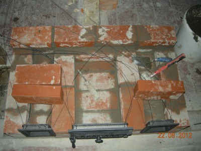

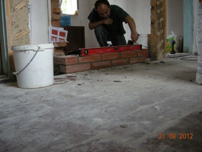

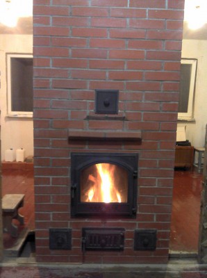

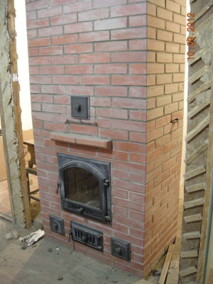

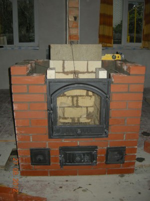

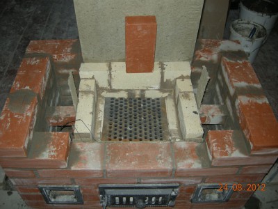

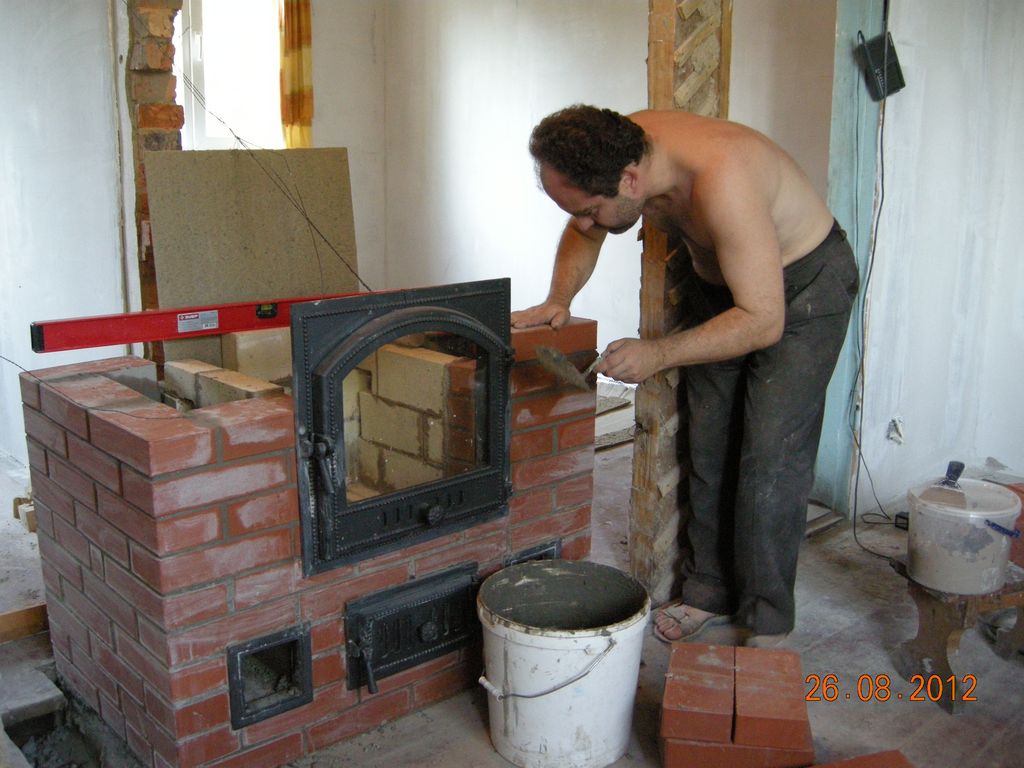

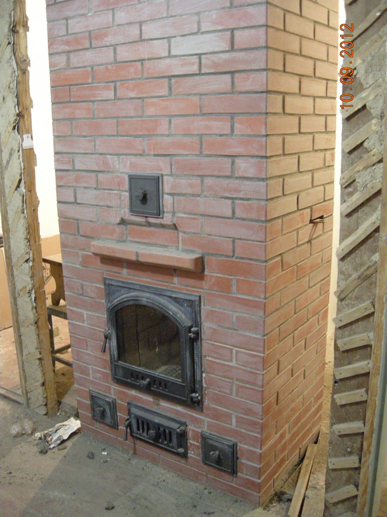

Сложил печь сам. Так как опыта роботы с кирпичем небыло (первый раз кирпич в руки взял) сложил печь за три недели. Вроде бы вышло неплохо.

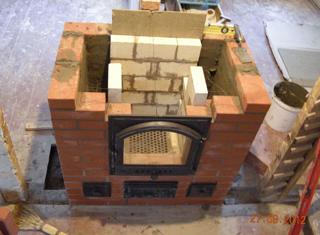

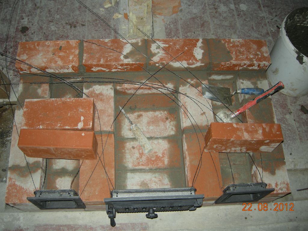

Моменты роботы

СообщениеДобавлено: Пт 2 Январь 2015, 22:18 Ответить с цитатойВернуться к началу

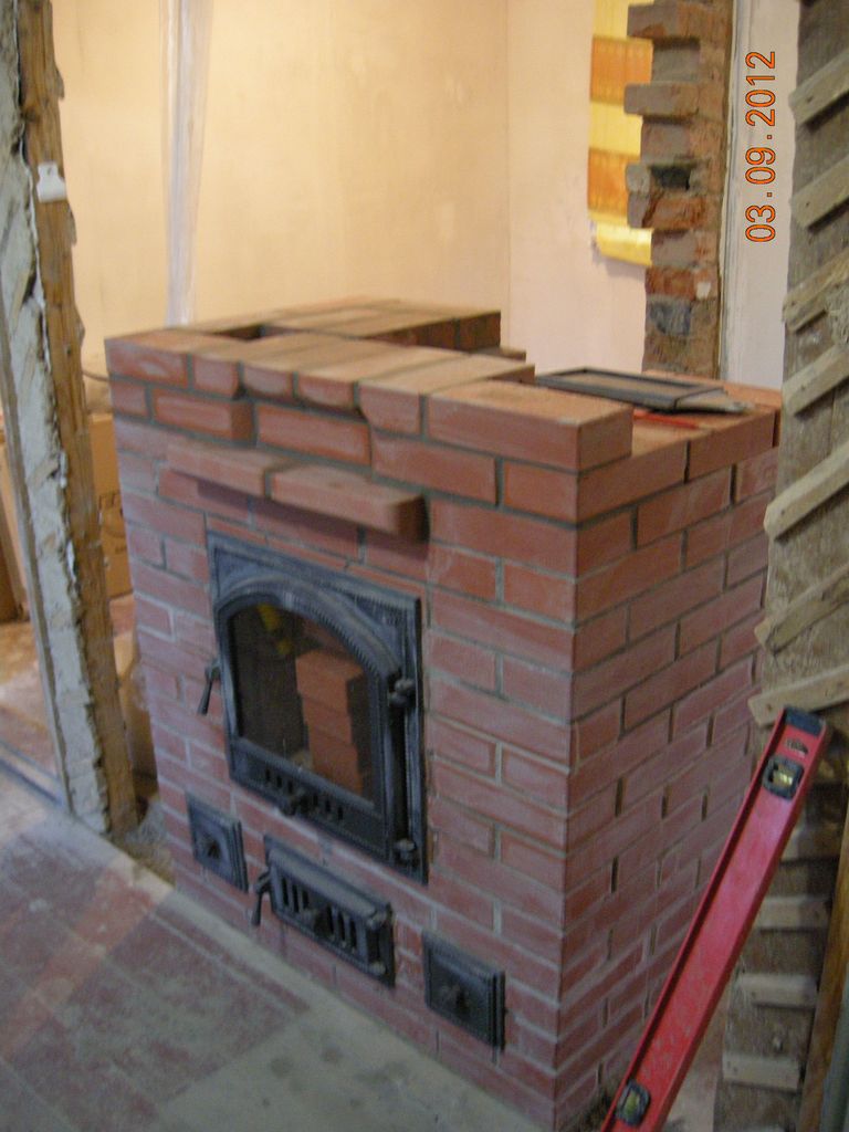

Моменты роботы

СообщениеДобавлено: Пт 2 Январь 2015, 22:28 Ответить с цитатойВернуться к началу
Моменты роботы

Kapsan, поздравляю.
Рекомендую печь топить с приоткрытой поддувальной дверцей и только на догорание углей оставлять одни щели в дверце.

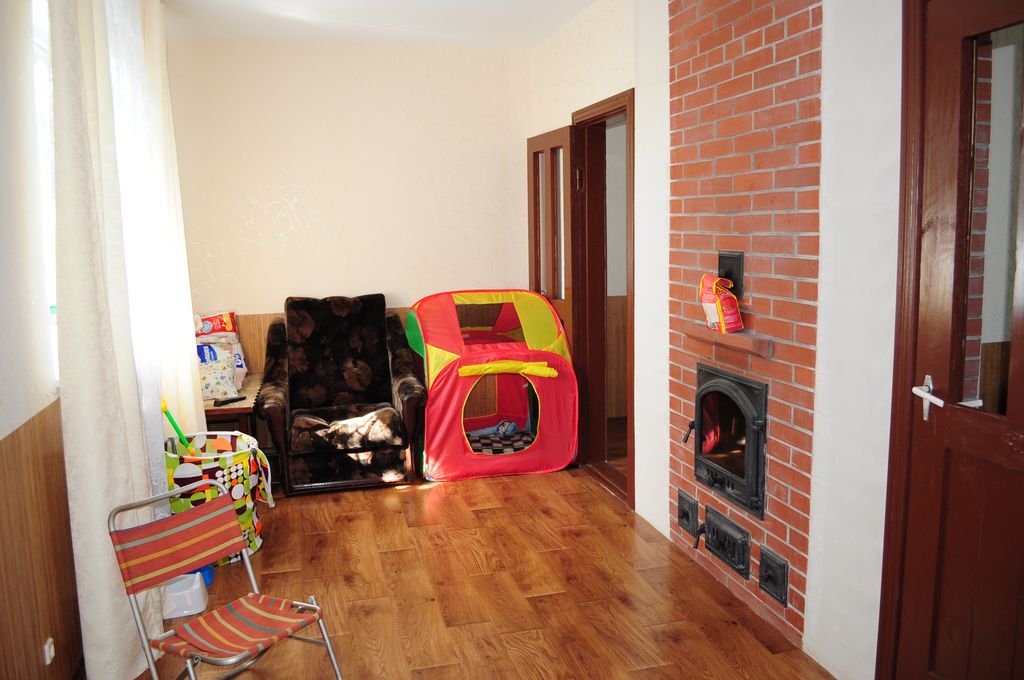

СообщениеДобавлено: Пт 2 Январь 2015, 23:24 Ответить с цитатойВернуться к началу
Я топлю печь в основном только с открытыми щелями в поддувале, хватает с запасом. Открывать дверцу поддувала стремно - как в доменной печи слишком сильно горит, пламя аж белое.
Kapsan
Зарегистрирован: Пт 2 Январь 2015, 21:48
Сообщения: 6
Регион: Киев
СообщениеДобавлено: Пт 2 Январь 2015, 23:31 Ответить с цитатойВернуться к началу
Печь сложит на даче, долго выбирал какую сделать, выбрал ОИК 19ф. Уже почти два года експлуатирую (приезжаю на выходных) только положительные впечатления. Зимой -20 приехал вечером в 21:00 протопил 2-3 часа и до 15:00 следующего дня тепло, вечером в суботу протопил и на следующий день тепло, дров надо мало а тепла дает много и долго. Великолепная печь!
Все смотрю на порядовки и вопросы одолевают...
1.Как перекрыли топливник без шамотных плит? и главное шамотный проем над топочной дверкой. Из фоток ничего не видно.
2.как вообще ведут себя зыбкие бока топливника сложенные наребро?
3.Не напрягают ли вас слишком короткие дрова которые надо заготавливать специально? Не хотелось ли уширить(углубить) всю печь до 3 кирпичей?
4. В первую очередь понятно греются опускные каналы по бокам и спина, есть ли время погреться всей печи?

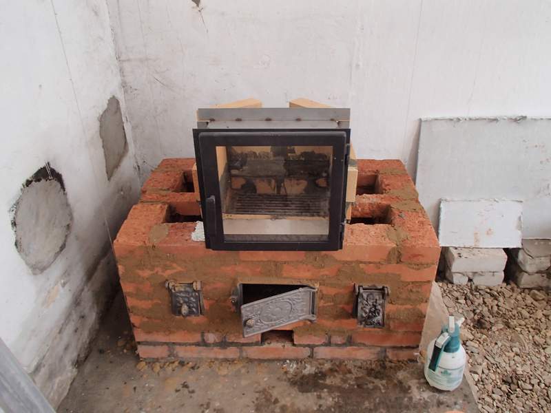

Всех приветствую,
с прошедшими наконец-то праздниками!

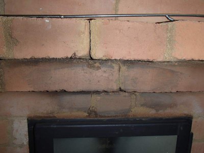

Год назад сложил ОИК-19Ф, сразу появилась трещина над дверцей,
см. фото. Печь горячая - трещина широкая, как на картинке, печь остывает - трещина сужается. Так пользуюсь уже год. Почему она появилась? Зазоры соблюдены, между шамотной топкой и красными кирпичами лежит асбокартон. Моя гипотеза - случайно попал
камешек раствора между топкой и передней стенкой. Я прав?
 Размер файла:  41.59 КБ
 Просмотров:  958 раз(а)

СообщениеДобавлено: Вс 15 Январь 2017, 19:41 Ответить с цитатойВернуться к началу
Скорее всего зажал топочную дверь.

СообщениеДобавлено: Вт 17 Январь 2017, 04:28 Ответить с цитатойВернуться к началу
Т.е., ее выпирает вверх? Да, возможно... Сделал короб из нержи 3мм.
Может, при нагреве выгибает...
 Размер файла:  48.27 КБ
