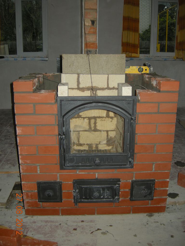

Сложил печь сам. Так как опыта роботы с кирпичем небыло (первый раз кирпич в руки взял) сложил печь за три недели. Вроде бы вышло неплохо.

Kapsan, поздравляю.
Рекомендую печь топить с приоткрытой поддувальной дверцей и только на догорание углей оставлять одни щели в дверце.

Пт 2 Январь 2015, 23:24
Я топлю печь в основном только с открытыми щелями в поддувале, хватает с запасом. Открывать дверцу поддувала стремно - как в доменной печи слишком сильно горит, пламя аж белое.

Пт 2 Январь 2015, 23:31
Печь сложит на даче, долго выбирал какую сделать, выбрал ОИК 19ф. Уже почти два года експлуатирую (приезжаю на выходных) только положительные впечатления. Зимой -20 приехал вечером в 21:00 протопил 2-3 часа и до 15:00 следующего дня тепло, вечером в суботу протопил и на следующий день тепло, дров надо мало а тепла дает много и долго. Великолепная печь!

| Kapsan писал(а): |
| Печь сложит на даче, долго выбирал какую сделать, выбрал ОИК 19ф. Уже почти два года експлуатирую (приезжаю на выходных) только положительные впечатления. Зимой -20 приехал вечером в 21:00 протопил 2-3 часа и до 15:00 следующего дня тепло, вечером в суботу протопил и на следующий день тепло, дров надо мало а тепла дает много и долго. Великолепная печь! |
Все смотрю на порядовки и вопросы одолевают...
1.Как перекрыли топливник без шамотных плит? и главное шамотный проем над топочной дверкой. Из фоток ничего не видно.
2.как вообще ведут себя зыбкие бока топливника сложенные наребро?
3.Не напрягают ли вас слишком короткие дрова которые надо заготавливать специально? Не хотелось ли уширить(углубить) всю печь до 3 кирпичей?
4. В первую очередь понятно греются опускные каналы по бокам и спина, есть ли время погреться всей печи?
какая то не понятная у вас там перегородка...неужто деревянная?

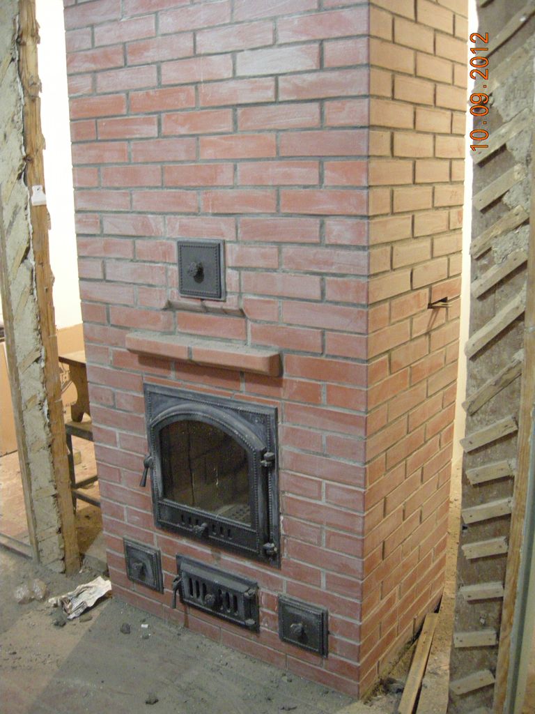

Всех приветствую,
с прошедшими наконец-то праздниками!
Год назад сложил ОИК-19Ф, сразу появилась трещина над дверцей,
см. фото. Печь горячая - трещина широкая, как на картинке, печь остывает - трещина сужается. Так пользуюсь уже год. Почему она появилась? Зазоры соблюдены, между шамотной топкой и красными кирпичами лежит асбокартон. Моя гипотеза - случайно попал
камешек раствора между топкой и передней стенкой. Я прав?

Вс 15 Январь 2017, 19:41
Скорее всего зажал топочную дверь.

Вт 17 Январь 2017, 04:28
| Сергей222 писал(а): |
| Скорее всего зажал топочную дверь. |
Т.е., ее выпирает вверх? Да, возможно... Сделал короб из нержи 3мм.
