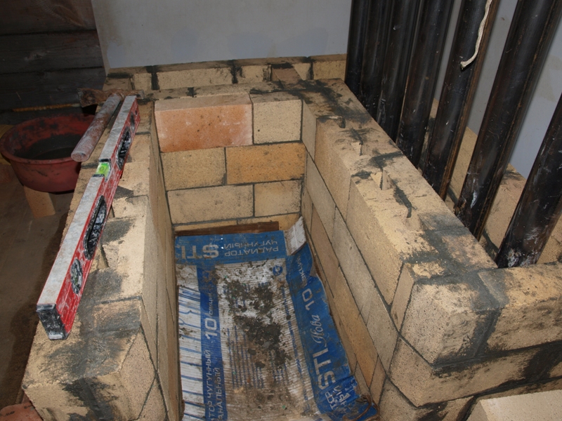

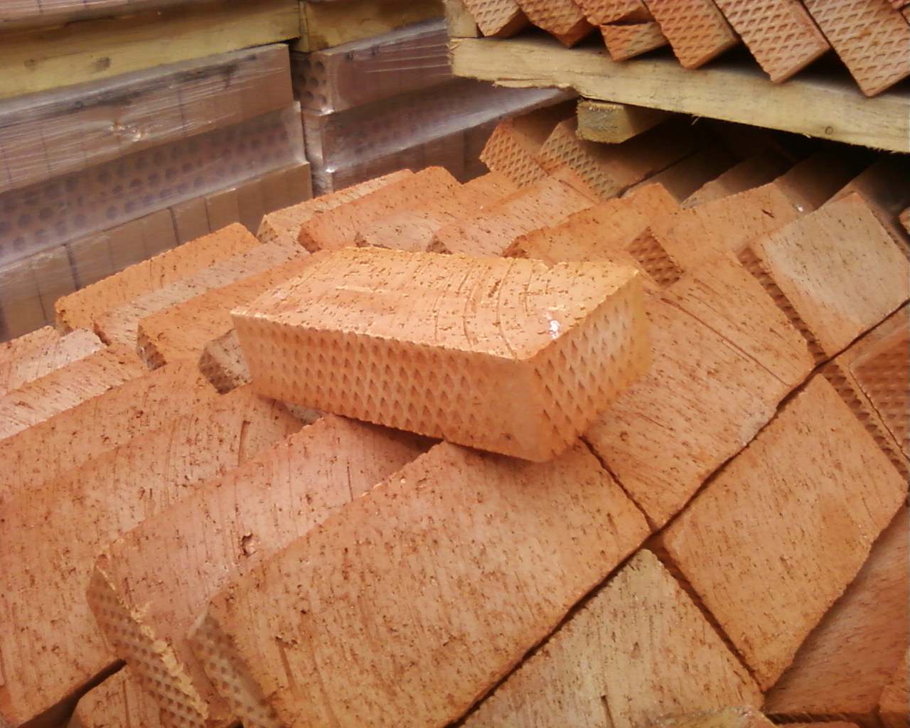

вот из этого пришлось строить печь. Новосибирский М-150, ШБ-8 привезли осенью так, что топку и 1 колпак футировал ШБ-5, клал на ГЕРКУЛЕС Новосибирского производства (одни эпитеты). Керапический на ГПС.

здесь установил регистр. формировка пода топки

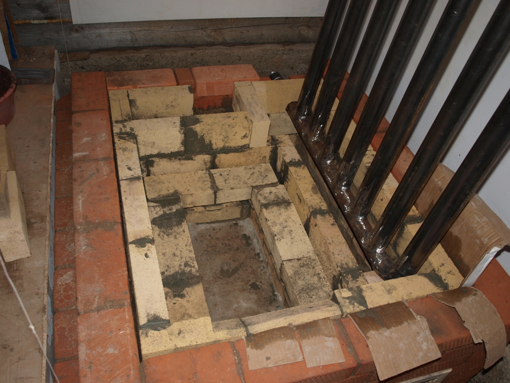

продолжаем
Под топки

продолжаем дальше

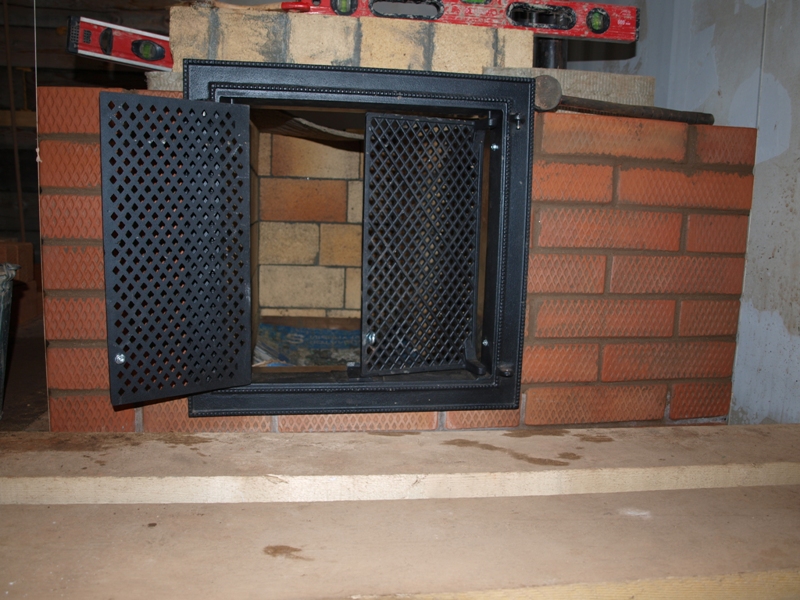

делаем ХК

Какое сечение трубы планируется?
А так топка конечно здоровая.
Трехходовой будет.?И подвертка по высоте сколько.?

СообщениеДобавлено: Вс 24 Ноябрь 2013, 06:37 Ответить с цитатойВернуться к началу
Нет, не ходовая - КОЛПАКОВАЯ (уже естьyu )
не могу добавить пока остальные фото - лимит выбрал Sad
трубу взял ф150. Тяга отличная, горит супер, только топка похоже большая получилась, но греет класно, правда ещё не делал полной закладки.
Подвёртка с пятого ряда, как обычно.

СообщениеДобавлено: Вс 24 Ноябрь 2013, 10:50 Ответить с цитатойВернуться к началу
Я имел ввиду трехходовой клапан обвязки котла.
Не дымит при подбрасывании дров с такой большой топочной дверкой и трубой 150мм???

СообщениеДобавлено: Вс 24 Ноябрь 2013, 11:00 Ответить с цитатойВернуться к началу
ЛХ открываешь, поддувало закрываешь и кладёшь, но я закладываю сразу, чтобы не подкладывать до следующей топки.
