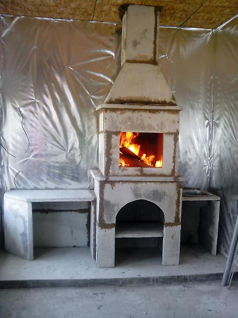

СообщениеДобавлено: Пт 9 Январь 2015, 15:26 Ответить с цитатойВернуться к началу
Владимир Солин писал(а):
ваша барбекю на аватарке - как раз и есть та фигня, что сложена неправильно.
Кстати , клиент очень доволен . Изначально ему сделали вот такое изделие :

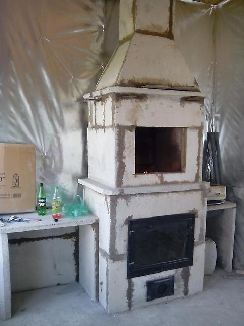

А потом он захотел камин вместо дровника . Пришлось чуть заузить ширину мангала , чтобы сечения для прохода дыма из камина были достаточны , чтобы из дверцы не дымило . Сделали новую топку и теперь камин можно топить отдельно от мангала .

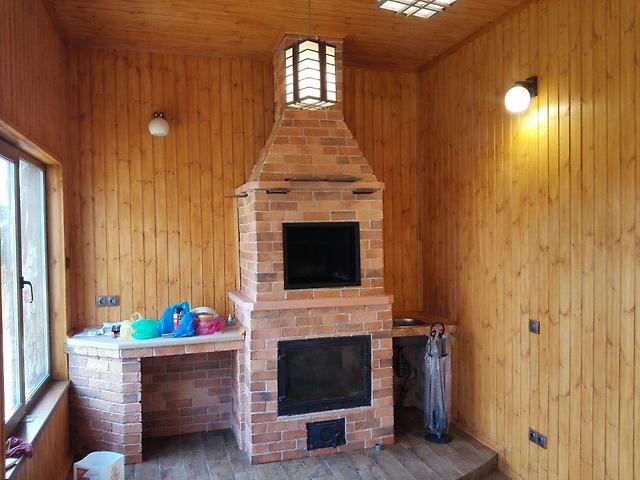

А вот отделка под старый кирпич.

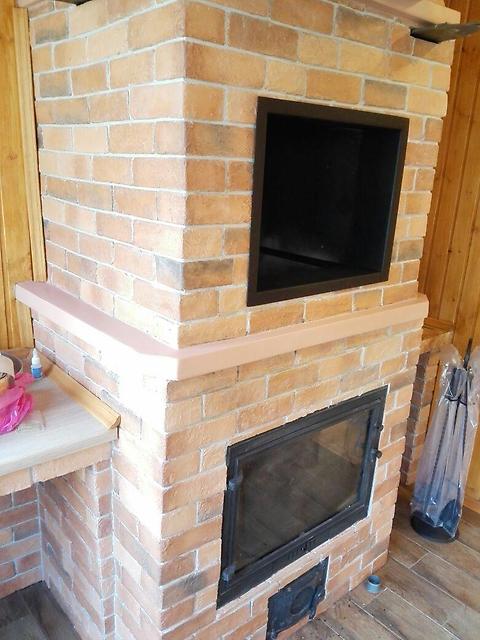

и поближе ...

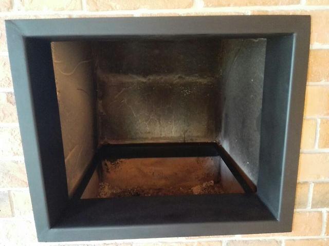

... еще ближе ...

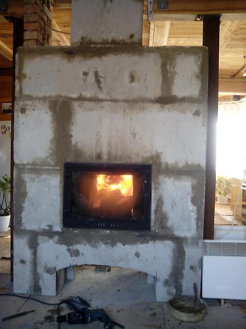

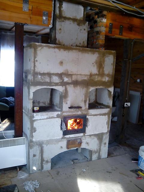

Данную печь с двухэтажным обогревателем заказчик собрал самостоятельно - мы предоставили только проект , материалы и термотвердеющий раствор ..

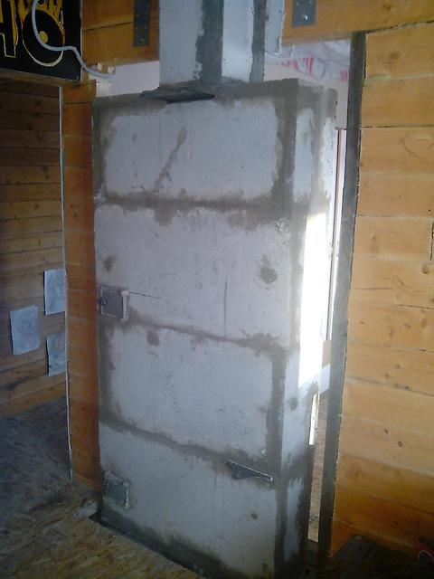

отделка , естественно , отдельно ...

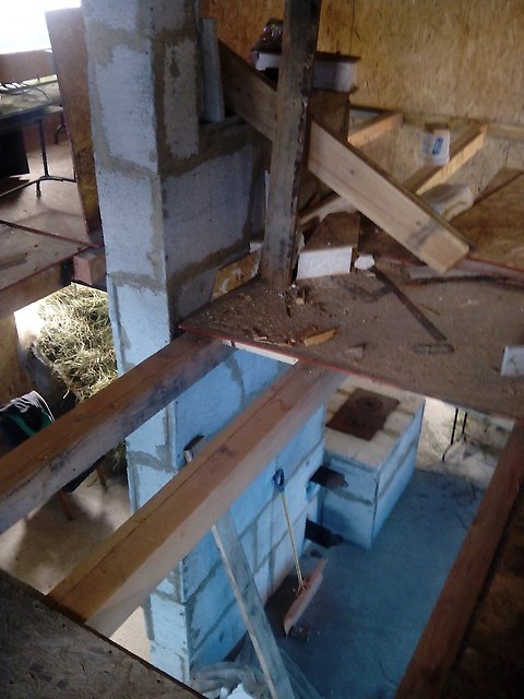

Упреждая вопрос - по правилам пож.без-ти заказчик в курсе - он сначала собрал , скинул фото , дальше начал сдвигать лагу , расширять проходы и т.д. ну и зашивать . Ничего горючего ближе 40-50 см. Правило ..

По показателям нагрева - обогреватель разделен на две части - первого этажа и второго - по отдельности нагрев до 100 градусов за 1.5 часа примерно . Если топить совместно сразу и первый и второй - часа за три - 100 градусов . Дом из сип-панелей очень теплый - так что особо заморачиваться с круглосуточной топкой не надо - один-два раза в сутки по две охапки нормальных толстых дров .
там балки уже установлены в чистовую и вряд ли кто их двигал, в лучшем случае вырезали под ригель, но я как то сомневаюсь в этом ... скорее всего просто напихали ваты в зазор, в лучшем случае и все ...

Не думаю ...дядька был ОЧЕНЬ СЕРЬЕЗНЫЙ ...подробно и вдумчиво выспрашивал все нюансы

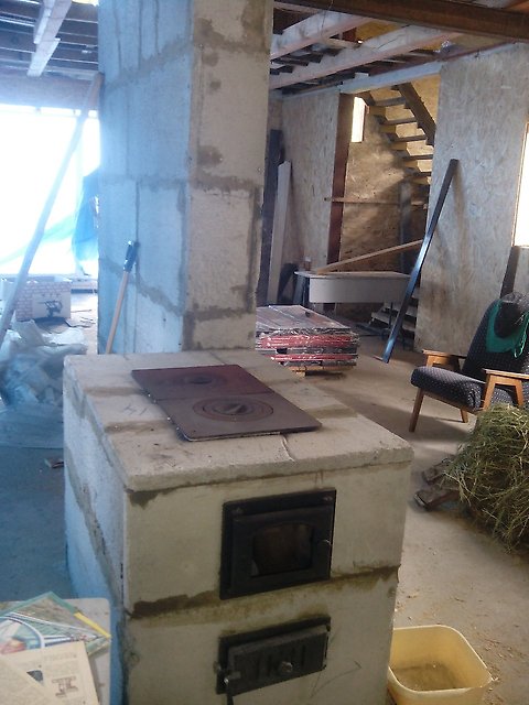

Вот еще фото печи двухэтажной по эскизу заказчика . Установлено в Кавалерово в 500 км. от владивостока . Топка сквозная . Слева в нише варочная плита , справа сушильный шкаф .
По словам заказчика после установки печи за сезон истратил на отопление 12000 , а в предыдущий отопительный сезон отапливался конвекторами по 12000 в месяц . На втором этаже обогреватель ..
Изделие сделано под отделку .

ДАААА вы далеко пойдёте если вас во время не остановить.смотрю на фото вашего двух этажного шедевра и оху.ваю .вы бы как минимум в бандаж всё это чудо .слово статика вам знакомо.

вы думаете что это все на глину собрано и все ? Глуповато с вашей стороны ... Вы еще на 100 метровую трубу котельной посмотрите и попоражайтесь ... или на пизанскую башню ... и как же это она не падает ? ...
Ну или можно поразиться еще чем-нибудь .... напр ., и все таки она вертится ... а не плоская и на слонах ... Shocked
