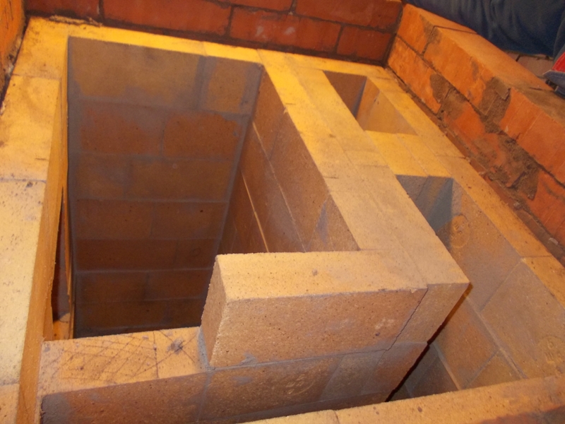

Парни все норм мне тоже интересно кто тоже так делал или рискнет !!! Confused я еще дополнительно на углах ставил П образные скрепки сверлил плиты 5 мм сверлом и обтянул 3 мм лист металла чтоб камни не расшатали блоки . На семинаре в Суздале Виктор Селеван показывал фото банных печей вроде все ОК и без стяжек .Сам не берусь утверждать что наш шамот ( плиты) таки еже надежные как и немецкие Crying or Very sad Twisted Evil P/S ОРАТАЙ где ты все испытываешь печи на каком полигоне ????

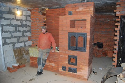

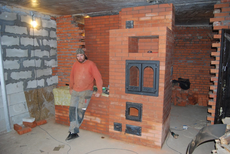

Был на старом объекте не доделана была труба у такого печного Монстра свел две конструкции в одну трубу 510 на 510 шестерик .Одна ОВИК с лежанкой другая типа Бика с Г образной конвективной системой. Если отказаться от гильзовки трубы на сколько это критично для витебского кирпича ??? Или лучше на будущие делать раздельные каналы ??? Были у кавонибудь похожие варианты Embarassed

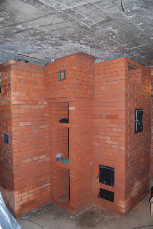

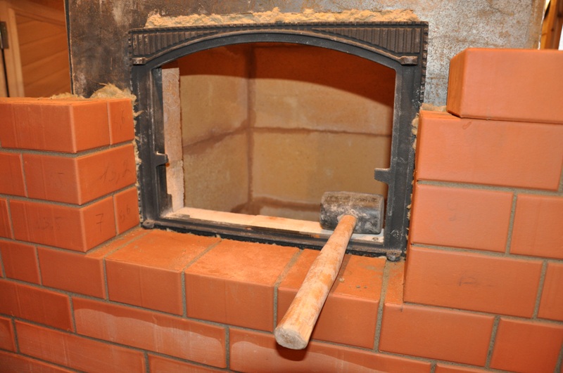

Дурное расположения конструкции одно тех задания было свести в отверстие в потолке но сохранив при этом границы печей . Пришлось рядом в моечной с каменкой делать фальш дровник он же опора для трубы . Sad

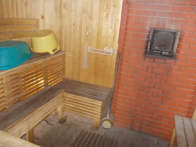

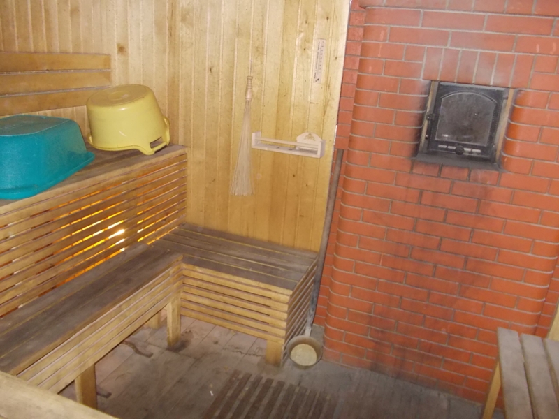

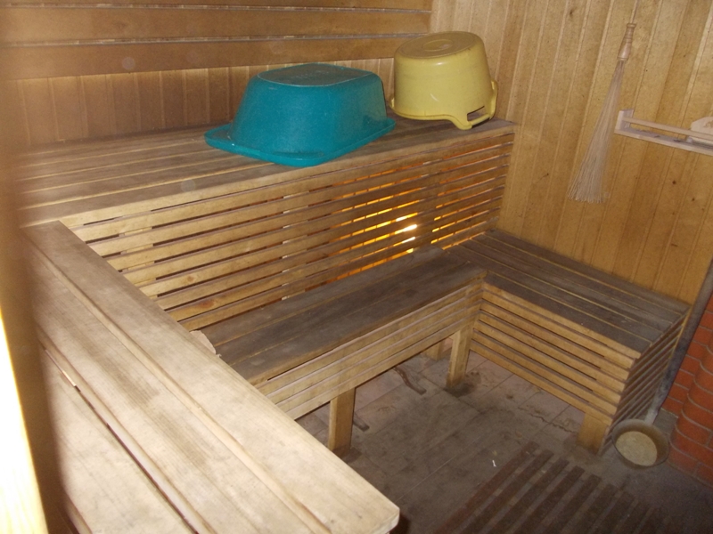

Поменял решетку усиленную в прямоточке построенной 5 лет назад . Заметил одну особенность стенки внутри камеры чистые но при подачи на камни в верхах остаются остаточный эффект сажи это видно на стенках печи и серых полках.Баню по белому назвать сложно точнее по серому заказчик доволен я нет .

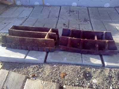

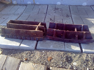

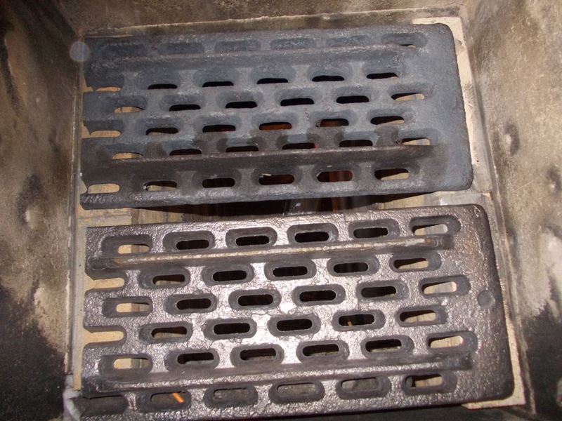

Полгода эксплуатации колосников в каменке.
(На фоте справа) Smile
С уважением, В.Б.
 Размер файла:  71.99 КБ
 Просмотров:  589 раз(а)
Сообщения: 6820
СообщениеДобавлено: Пн 2 Февраль 2015, 10:31 Ответить с цитатойВернуться к началу
Чугун низкой марки- из чего льют люки канализационные и того колосники отлиты.
