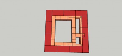

Kolek2012 писал(а):
только не стал бы делать перегородку между топливником и колпаком красным кирпичем ( если конечно это он на схеме.) Камера для камней будет больше в топке вв можно провести .
Алексей, можешь нарисовать как это сделать (не могу сообразить). Как провести ВВ? Уже попробовал поставить внутренний красный кирпич на ребро, место прибавилось на 6 см. Но все равно каменка маленькая получается, полезный объем около 50 литров всего (380*310*400 мм). Печь высотой будет всего 23 ряда, т.к. высота потолков 1,9 м.
Я бы конечно длину увеличил бы на пол кирпича конечно

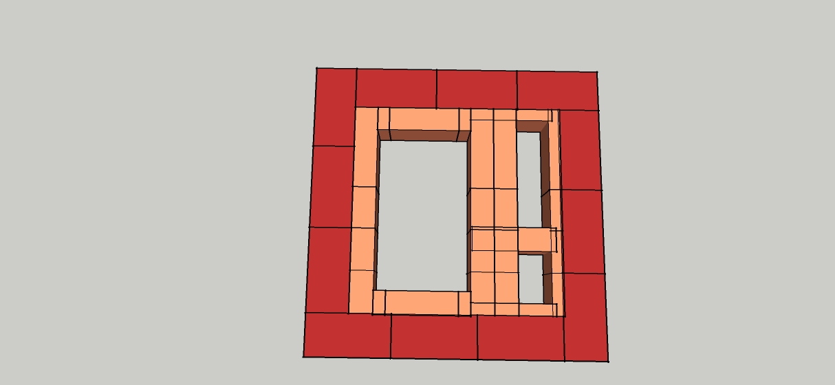

Ivan20051
Сообщения: 362
Регион: Псков

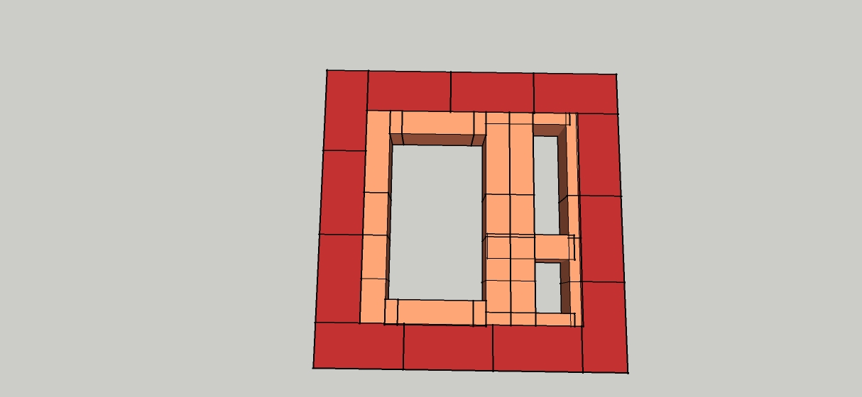

СообщениеДобавлено: Чт 5 Март 2015, 01:32 Ответить с цитатойВернуться к началу
каменка
89062208974
 Размер файла:  71.08 КБ
 Просмотров:  1059 раз(а)

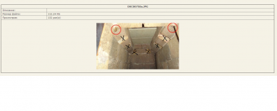

Михаил Фадеев писал(а):
Вот заказчик прислал фото с первого пара. 470 кг. чугуна, каменка на плашку и ещё гребень/паз нарезал. Ну, покорёжит эти ядра - как они смогут выдавить стенки? Я сомневаюсь. Извиняюсь, съехал с темы про талькомагнезит.
Привет, Миш. А это у тебя фильтрующая каменка или факельная?(вроде на фотке виднеется хайло(газослив) или я ошибаюсь) а как ведет себя топка на плашку? а паз-гребень как пилил? как рассчитал количество чугуна? ну и фотки процесса :hi

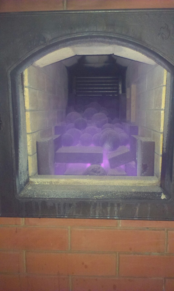

 Размер файла:  227.42 КБ
 Просмотров:  1543 раз(а)
