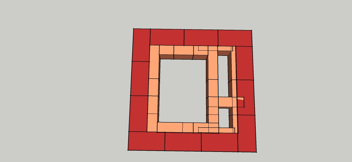

| Безумный Печник писал(а): |
| только не стал бы делать перегородку между топливником и колпаком красным кирпичем ( если конечно это он на схеме.) Камера для камней будет больше в топке вв можно провести . |
Алексей, можешь нарисовать как это сделать (не могу сообразить). Как провести ВВ? Уже попробовал поставить внутренний красный кирпич на ребро, место прибавилось на 6 см. Но все равно каменка маленькая получается, полезный объем около 50 литров всего (380*310*400 мм). Печь высотой будет всего 23 ряда, т.к. высота потолков 1,9 м.

Чт 5 Март 2015, 01:32
| Kolek2012 писал(а): |
Алексей, можешь нарисовать как это сделать (не могу сообразить). Как провести ВВ? Уже попробовал поставить внутренний красный кирпич на ребро, место прибавилось на 6 см. Но все равно каменка маленькая получается, полезный объем около 50 литров всего (380*310*400 мм). Печь высотой будет всего 23 ряда, т.к. высота потолков 1,9 м. |
Я бы конечно длину увеличил бы на пол кирпича конечно

| Ivan20051 писал(а): |
| Я бы конечно длину увеличил бы на пол кирпича конечно |
Иван, спасибо огромное за чертеж. Все понятно теперь. Вот только, габариты жестко заданы, увеличить ну ни как не получиться. И приведенная схема мне тоже не подходит, т.к. в опускном канале будет стоять регистр, а точнее та злополучная «таблетка» из тещиной печи. Поэтому канал должен быть достаточно большим в сечении, что бы «таблетка» не стала не проходимой пробкой для дыма. А что бы вода эффективно грелась, придется увеличить размер прогара до 120*60 мм (если будет много, уменьшу). А если мало, то сдам эту таблетку в металлолом.
| Я бы посчитал площадь колосника или живое сечение .Далее 1/3 отдал бы первичке , 2/3 сечения вторичке . |
За единицу принято сечение ЧЕГО? Поддувала?
Судя по по вложенной фото (стр 14 этой темы) Е.В. Колчина, у него вторичка ТОЛЬКО в районе горелки, и ну ни как не в 2-а раза больше площади поддувала. Короче, фиг его знает какую площадь и в какой пропорции для вторички нужно оставить. Хотелось бы как-то цифрами или чьим-то опытом подвердить ту или иную точку зрения на площадь вторички и ее соотношения к колоснику.
