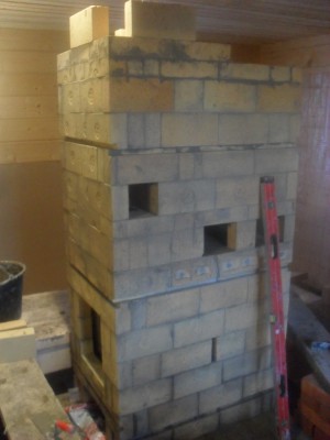

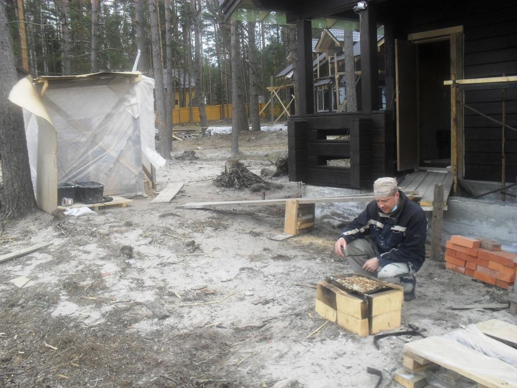

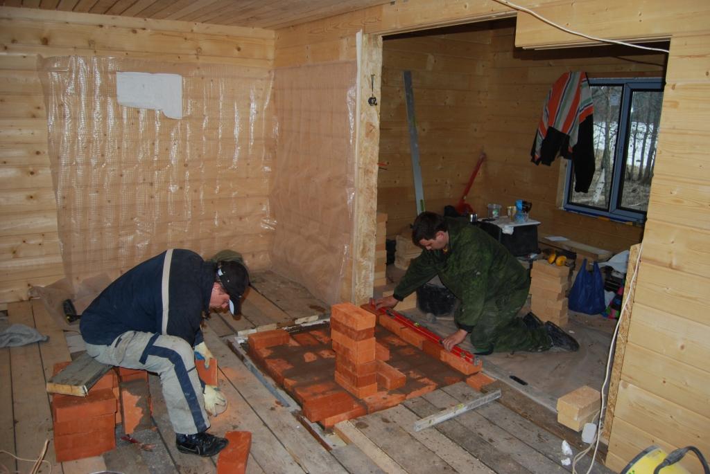

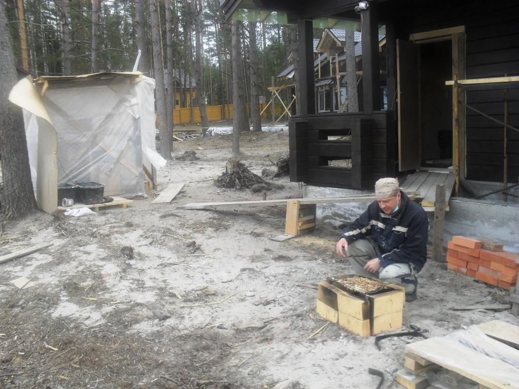

Обустраиваться пришлось основательно, поскольку здесь же, в основном доме, была построена изразцовая печь http://forum.stovemaster.ru/viewtopic.php?t=7754
Ну и близость финского залива не сулила ни чего хорошего от погоды

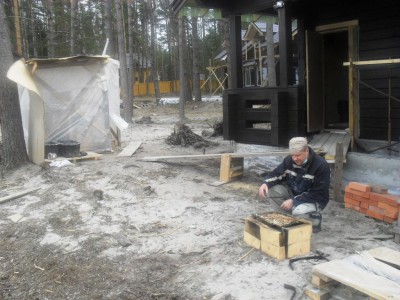

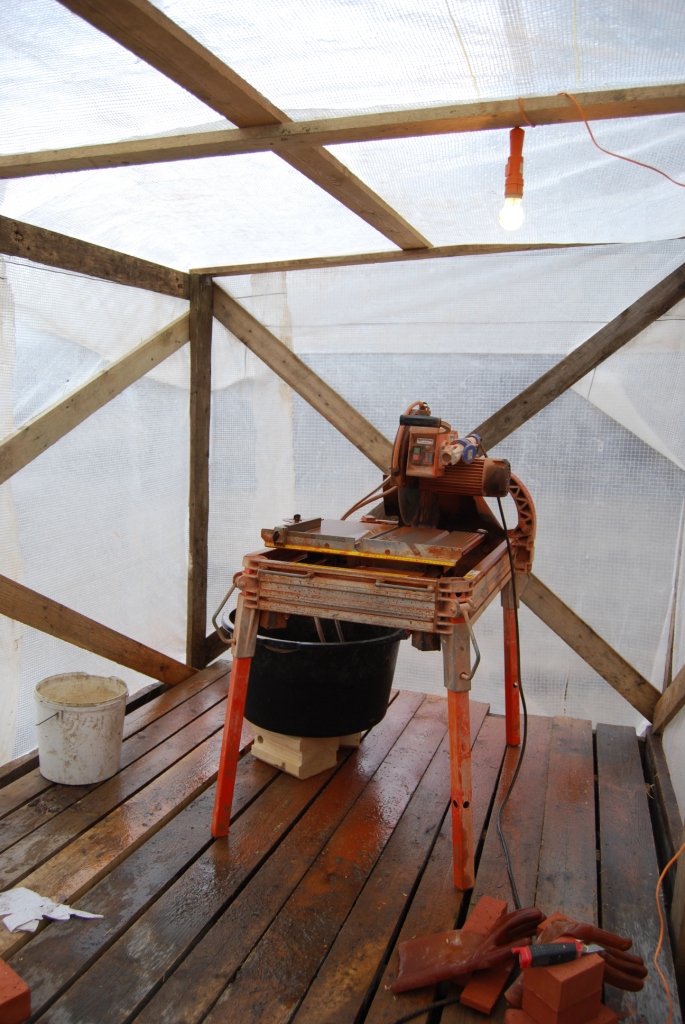

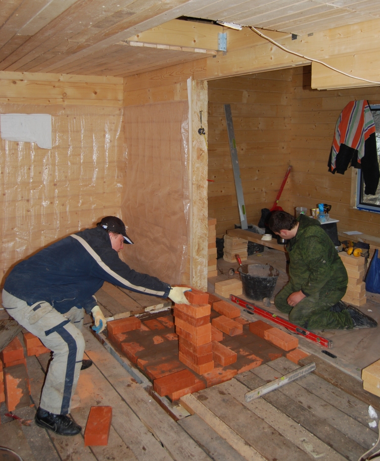

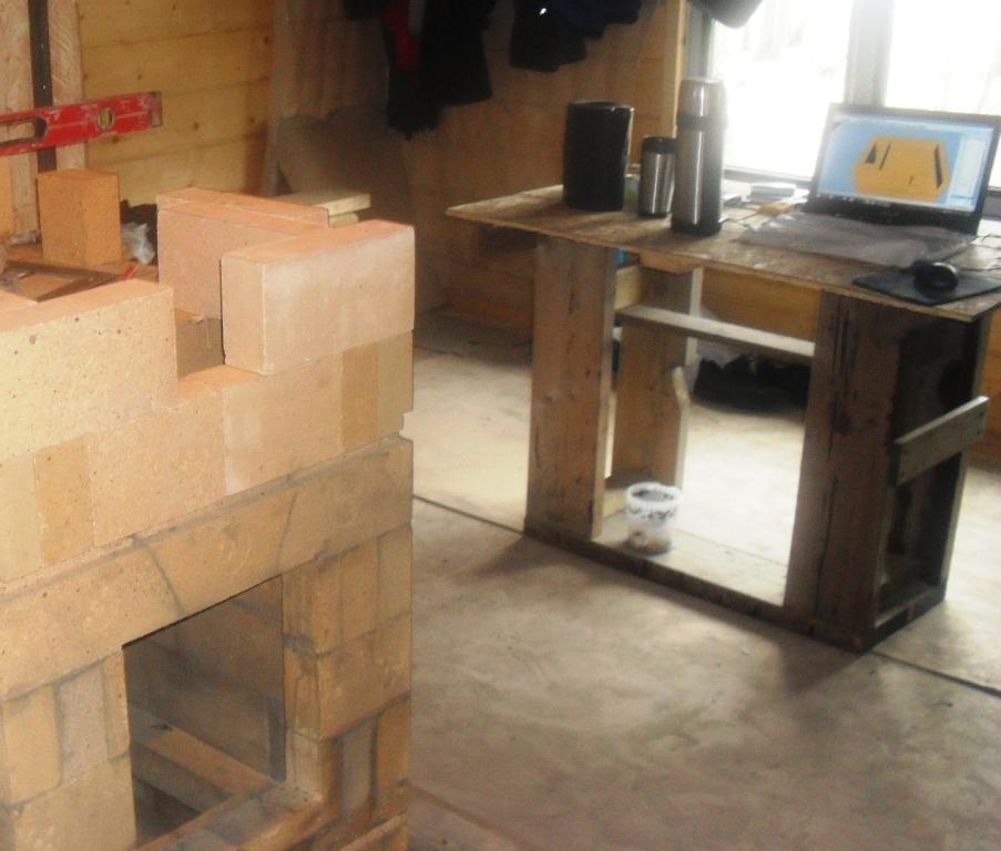

В строительстве принимали участие Деревенко Аркадий, Зюкин Виктор, Щербаков Владимир и наездами Зюкин Сергей.
Изначально фундамент под печь был залит из расчета на банную железяку, пришлось ждать, пока братья славяне с "незалежной" не подольют фундамент. Четко дали отметки... но все равно, братья сделали по своему... пришлось на ходу корректировать проект. Причем я находился на другом объекте, вечером подправлял ряды модели на завтрашний рабочий день для пацанов и отправлял по электронке Аркадию. Аркадий в свою очередь перемещаясь на объект с места ночлега ( поскольку на объекте жить было не возможно), заезжал на определенную заправку, где бесплатно раздавался Вай фай, скачивал... и ехал на объект.

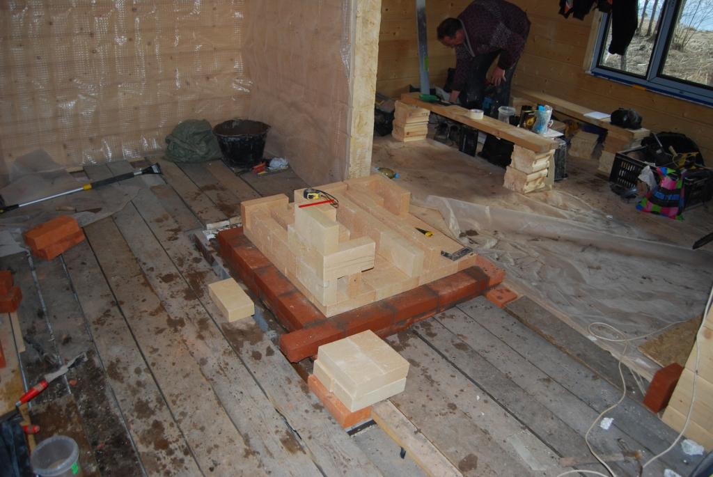

СообщениеДобавлено: Пн 23 Март 2015, 19:23 Ответить с цитатойВернуться к началу

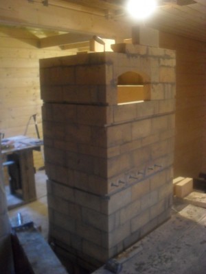

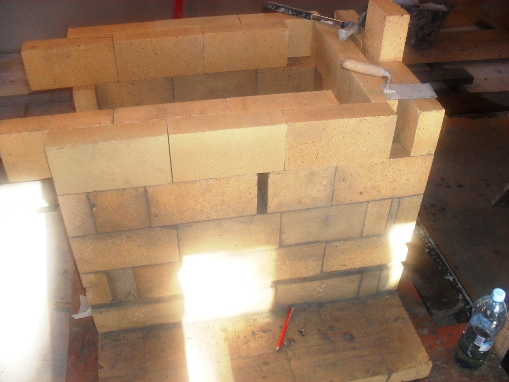

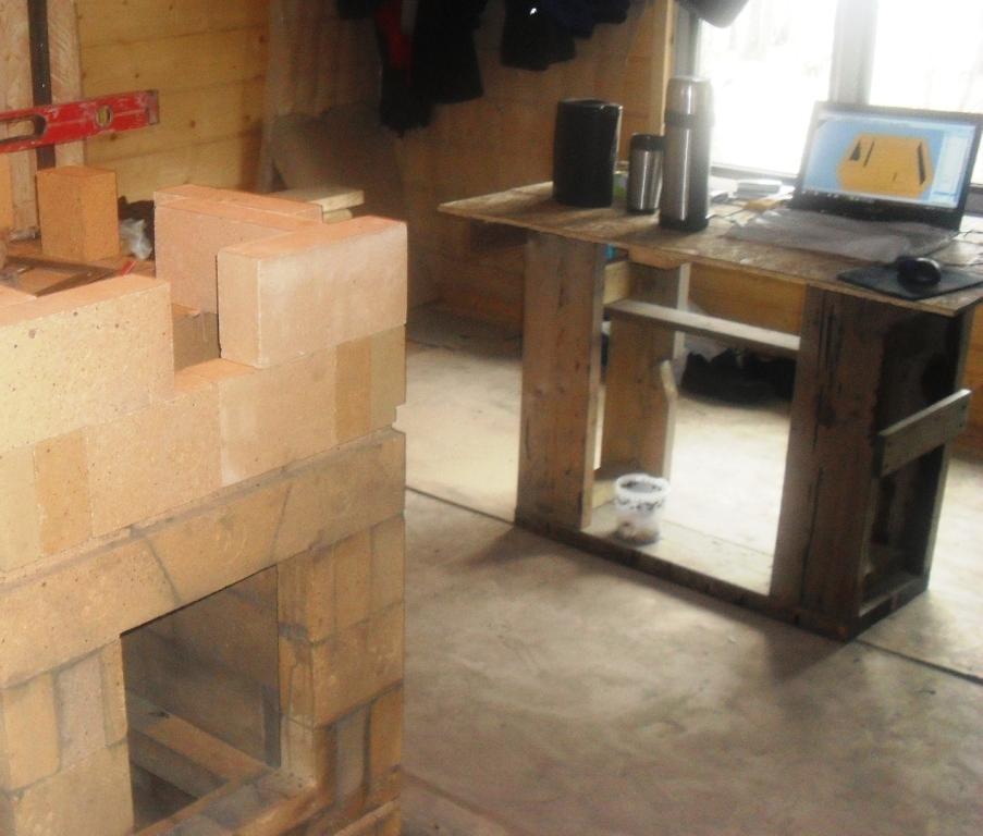

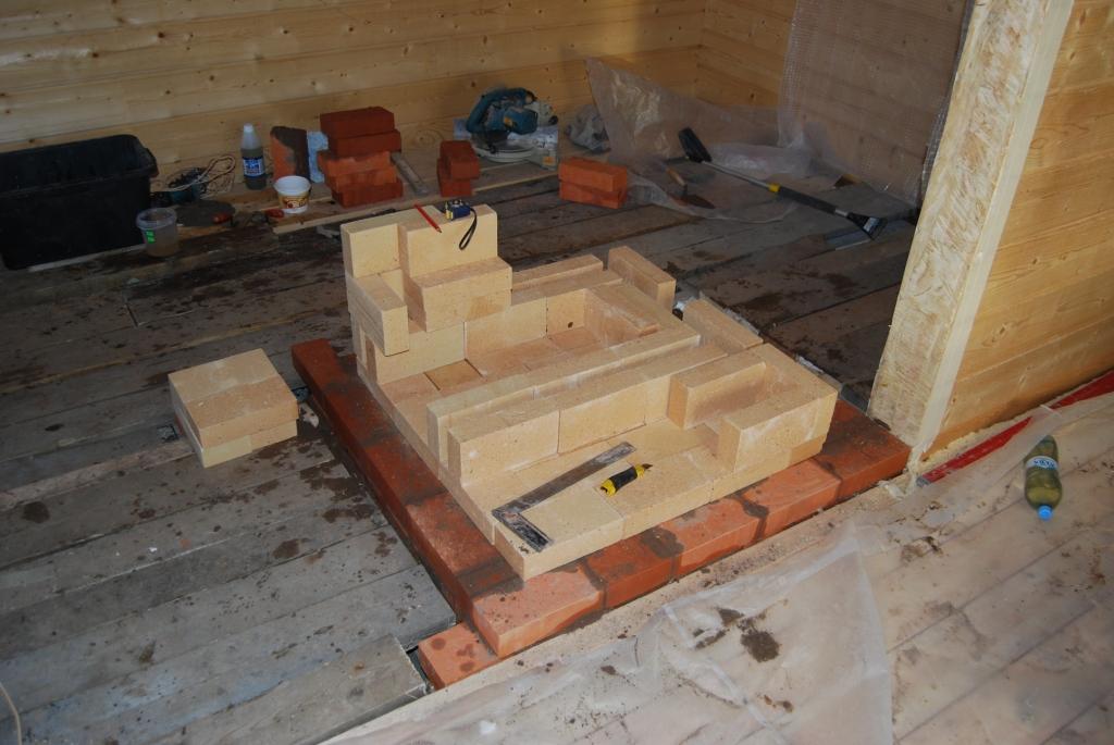

Модель здесь https://yadi.sk/d/tVvxNuKMfTf5S
Очередные фотки, раскладка первых рядов

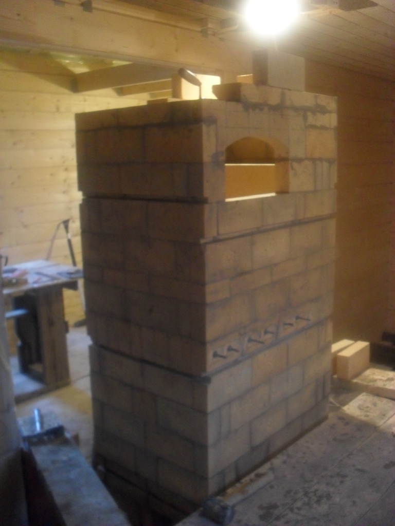

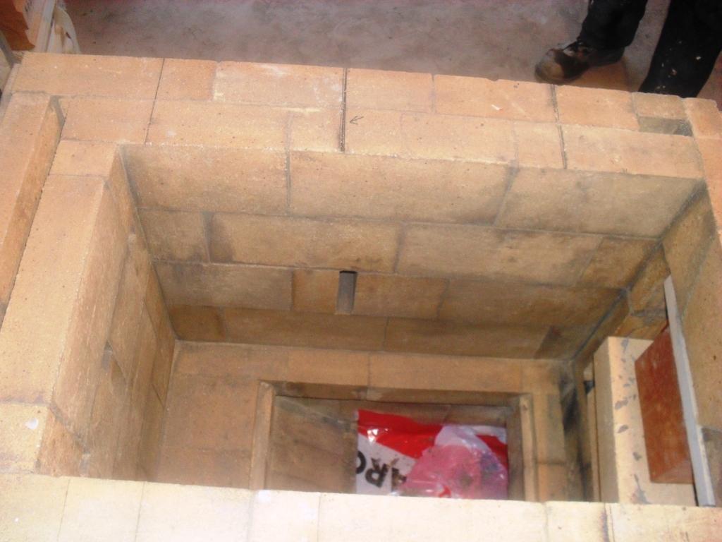

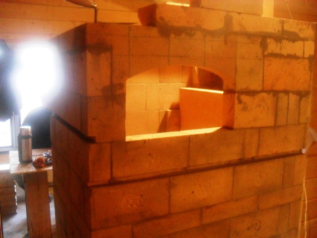

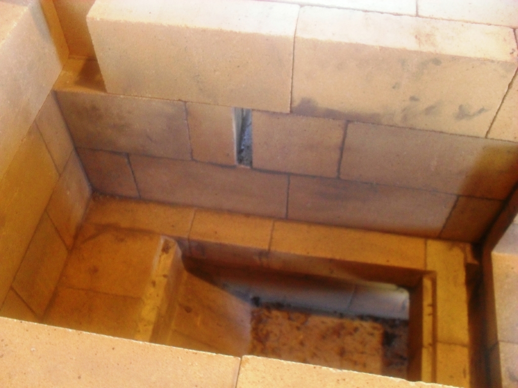

СообщениеДобавлено: Пн 23 Март 2015, 22:02 Ответить с цитатойВернуться к началу

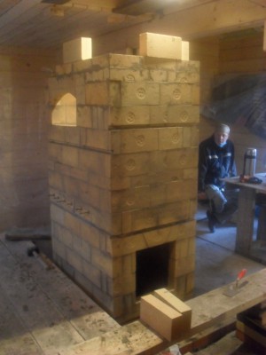

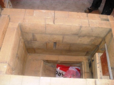

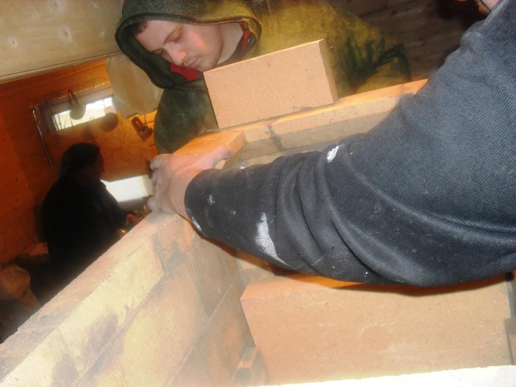

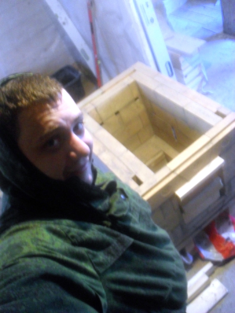

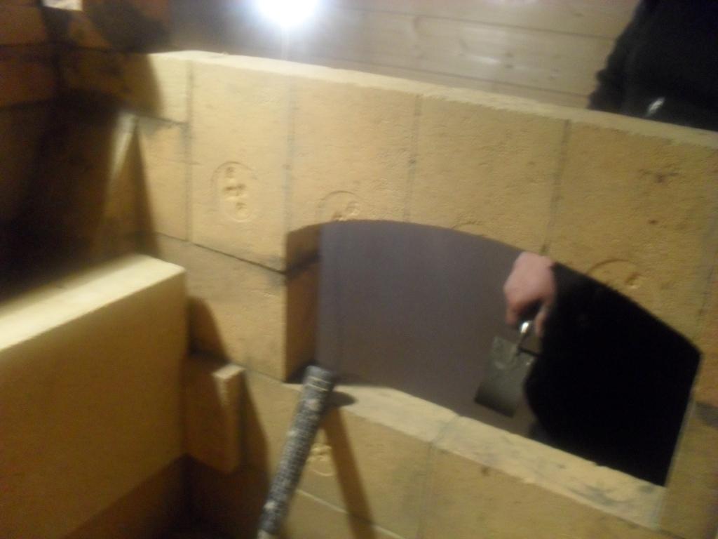

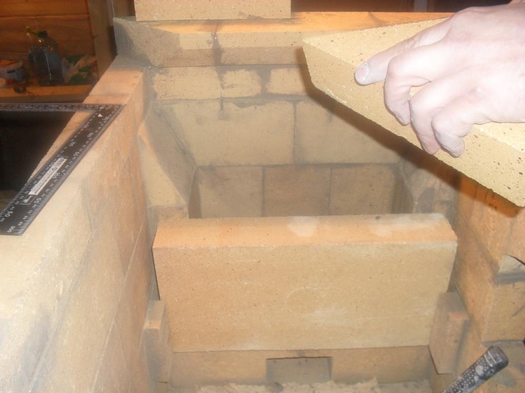

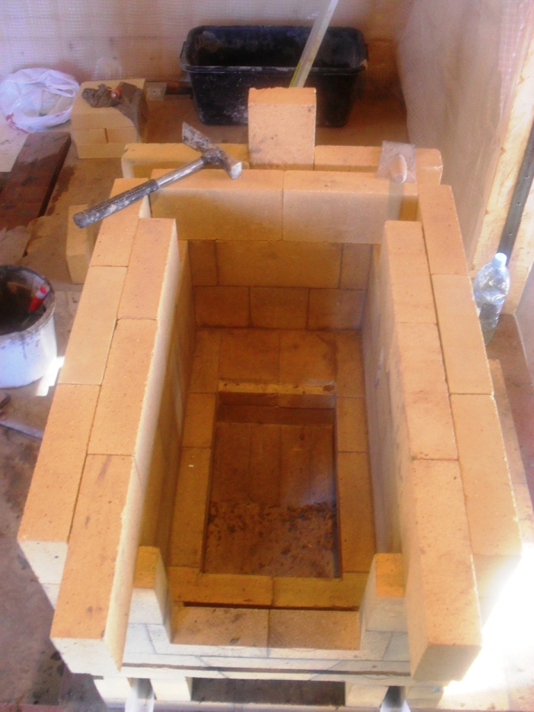

Как всегда, начинаем с шамотного сердечника ( хорошо когда есть такая возможность). Огневой столб будет затягиваться в бандаж, на этой печи решили крепить уголки на шпильки, посему в процессе кладки, делаем выпилы под шпильки в соответствующих местах.
Вторичка в топливник, по задней стенке, по высоте 2/3 высоты топливника, и впервые здесь попробовали подать вторичку в факел.
Забор фторички сзади, в одну дверцу... на модели забор вторички с фасада.

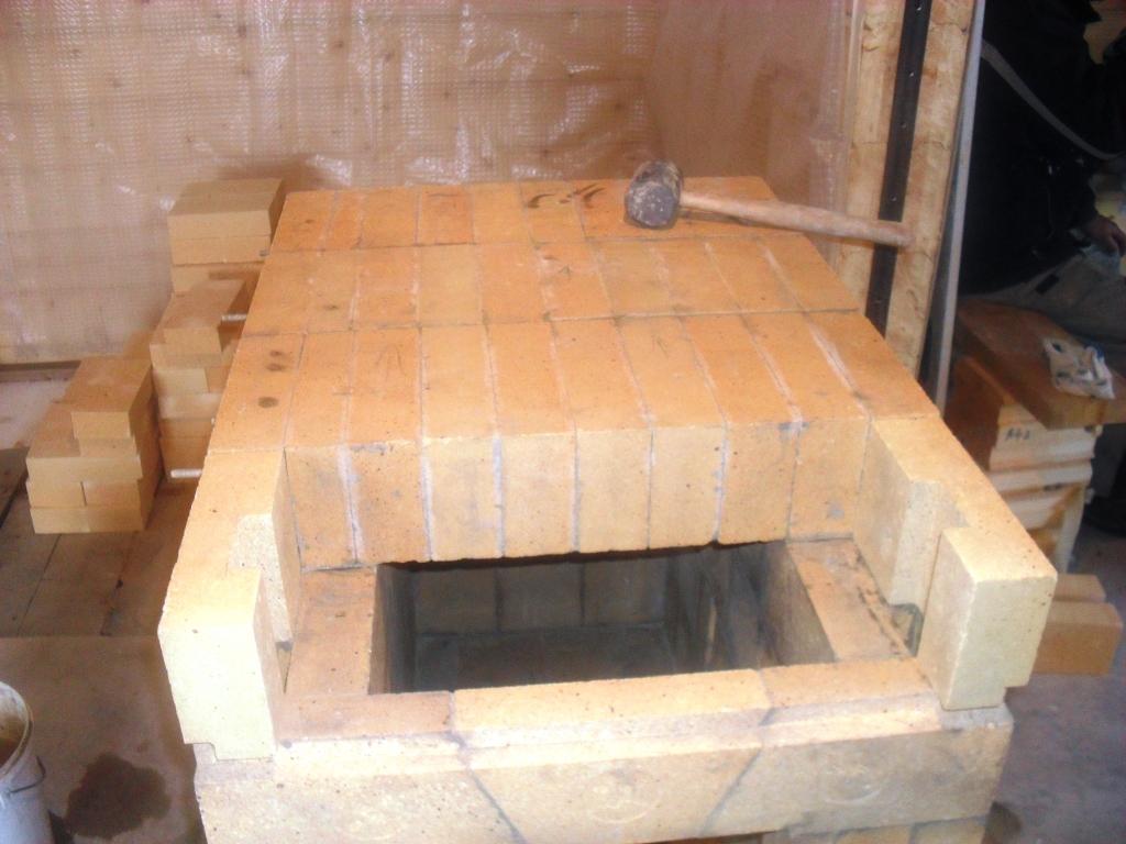

СообщениеДобавлено: Вт 24 Март 2015, 02:14 Ответить с цитатойВернуться к началу

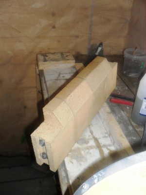

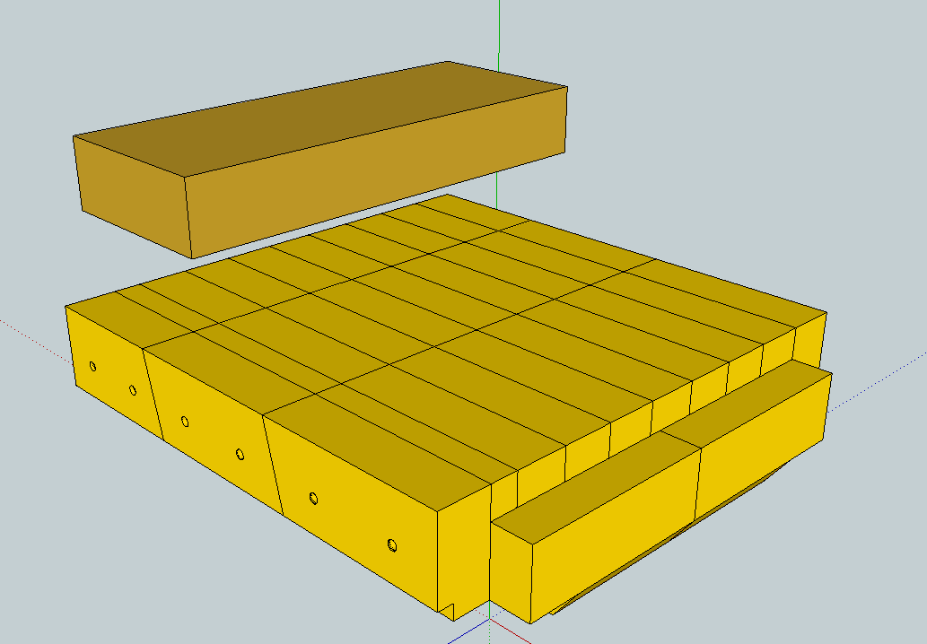

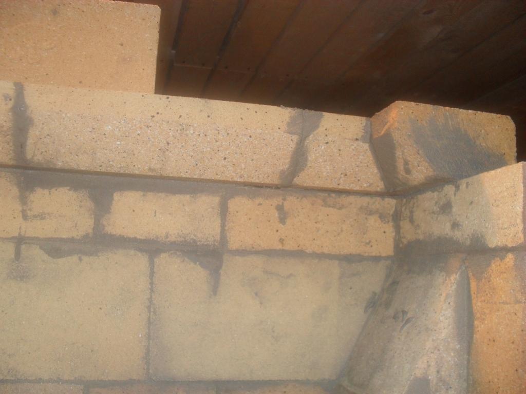

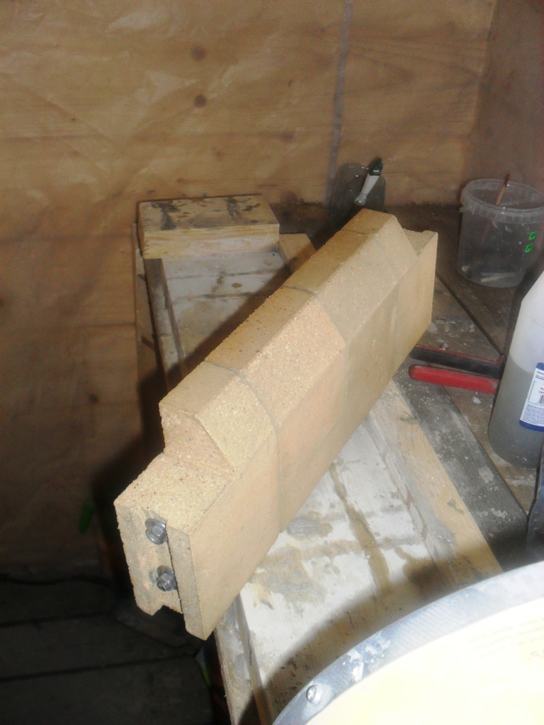

СЕРГЕЙ 68. Вопрос почему используете сборное перекрытие топки ведь проще использовать плиту 96.
 Размер файла:  28.08 КБ
 Просмотров:  892 раз(а)
Сергей68
Сообщения: 855
СообщениеДобавлено: Вт 24 Март 2015, 09:57 Ответить с цитатойВернуться к началу
Проще... не значит надежнее...
На мой взгляд, балка собранная на нержавеющей резьбовой шпильке, прослужит дольше.

СообщениеДобавлено: Вт 24 Март 2015, 10:16 Ответить с цитатойВернуться к началу

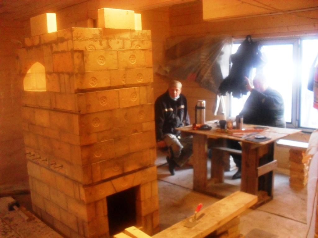

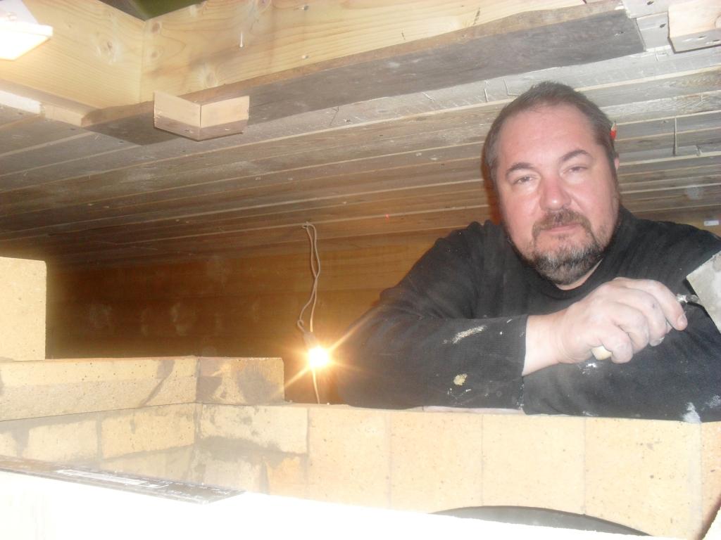

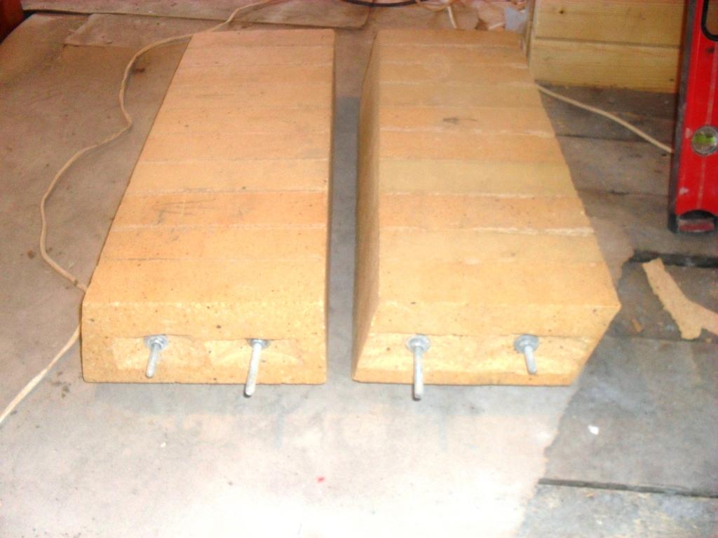

Продолжаем.
Как и сказал выше, перекрываемся сборными балками. Считаю что перекрываться плитами нужно только в том случае, если есть возможность их безболезненной замены. И монтировать их не на раствор, а через термоизолятор. Например как у ребят здесь http://forum.stovemaster.ru/viewtopic.php?t=6251&postdays=0&postorder=asc&&start=340
У нас же... более бюджетный вариант.

Anton Sorokin
Сообщения: 752
СообщениеДобавлено: Вт 24 Март 2015, 13:06 Ответить с цитатойВернуться к началу
А то, что гайки не законтрены - это не проблема? Разве не откручиваются они со временем от циклов нагрев-охлаждение?
Сергей68
Сообщения: 855
СообщениеДобавлено: Вт 24 Март 2015, 13:20 Ответить с цитатойВернуться к началу
Как правило, гайки откручиваются от вибрации, от линейного же воздействия силы, поперек резьбы... вряд ли. Но если Вас это смущает... то можете законтрить... хуже во всяком случае не будет. Smile

Модель проверил, выложил здесь https://yadi.sk/d/ezAJDtExfWbcG
P.S.Место выхода в дымоход каждый решает сам для себя, так же не забываем про основную задвижку.

СообщениеДобавлено: Ср 25 Март 2015, 15:38 Ответить с цитатойВернуться к началу

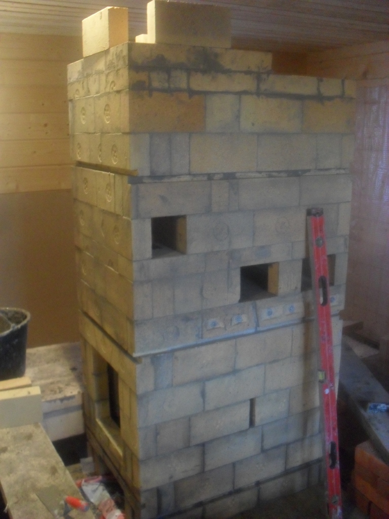

Готовый огневой столб
8-921-743-33-53

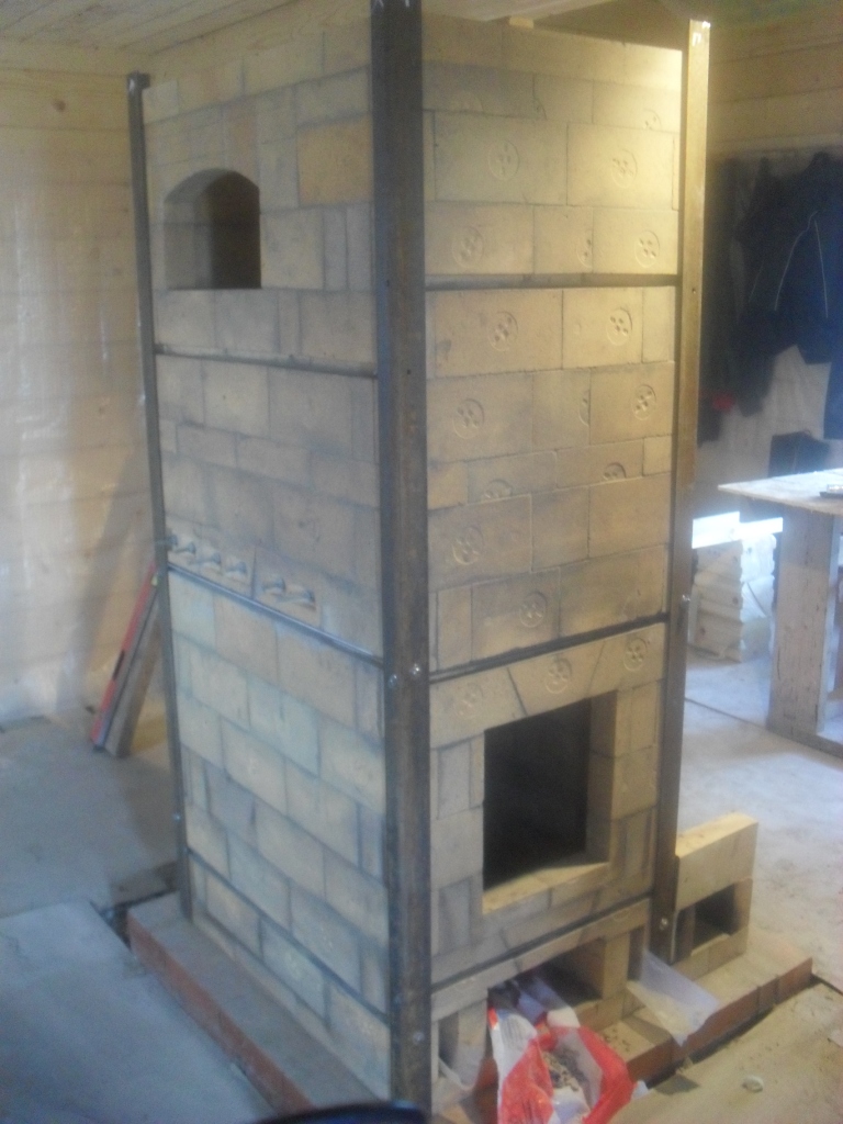

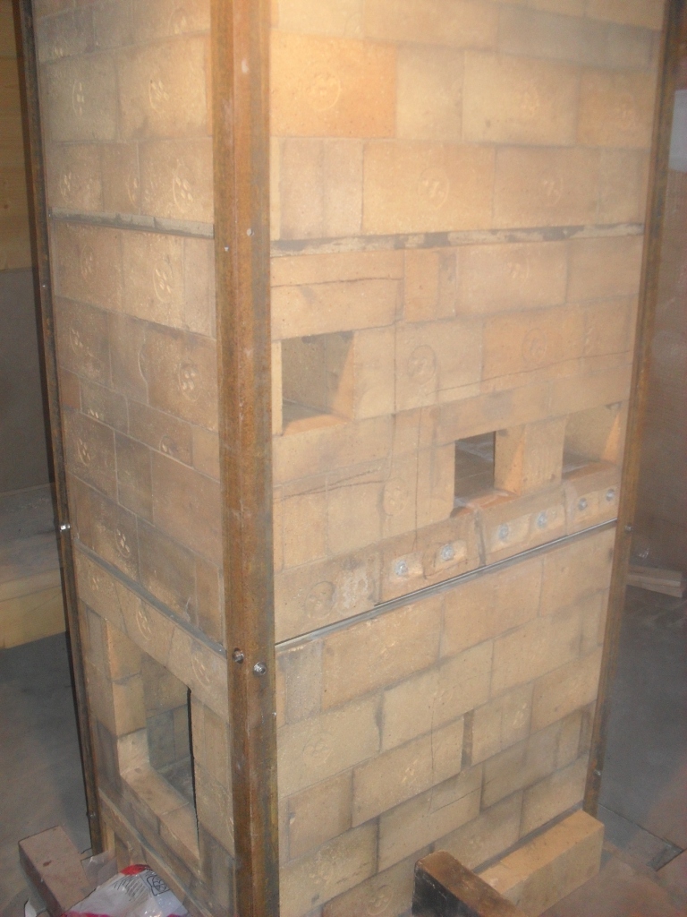

Совершенно спонтанно "пришло" название - калильный столб ... Во Razz

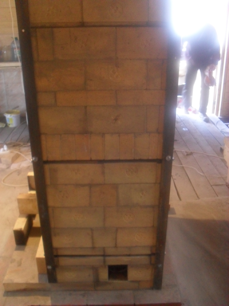

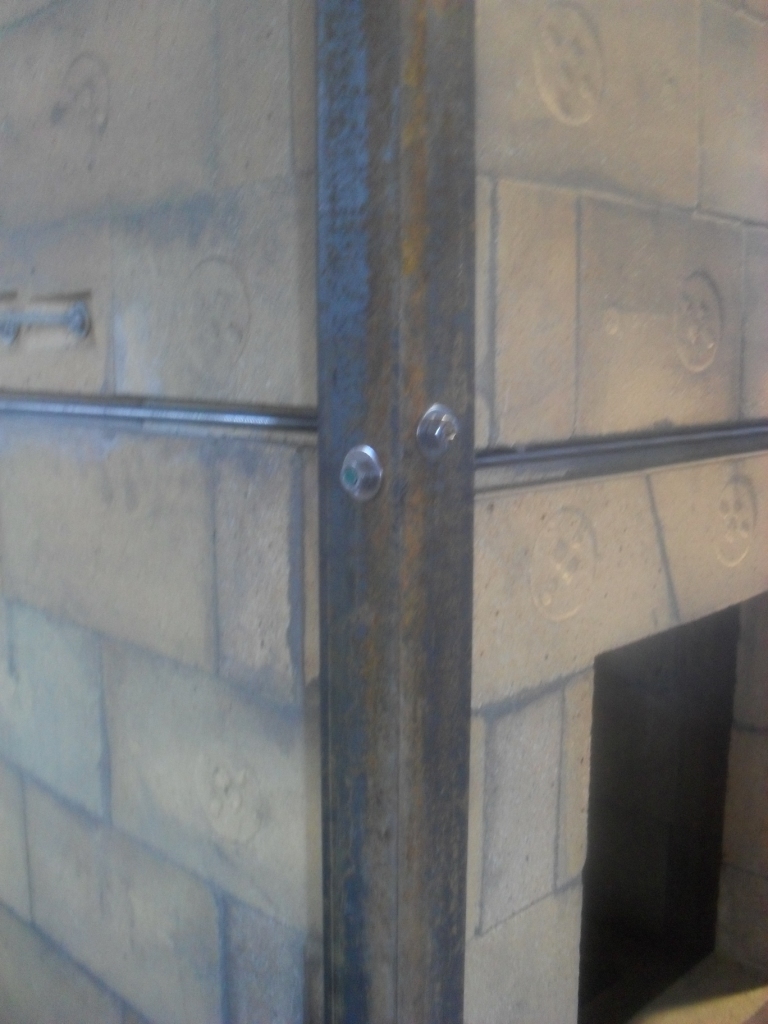

Затягиваем калильный столб в уголки
Используем уголок 50*50*5 мм., наиболее прямой по базам Питера... может бы и хватило 40 ки, но этого размера прокат у нас кривой, что не есть ГУД.

СообщениеДобавлено: Ср 25 Март 2015, 16:36 Ответить с цитатойВернуться к началу
Сергей, а имеет смысл такой бандаж на шпильках?Не критика. Smile Шпильки,в моём понимании, растянутся 1 раз и так и останется бандаж в свободном положении. И даже если преположить не растянутся-будут держать только углы ядра, а прёт обычно пузырём каменку.Интересно как вы рассматриваете этот процесс.Удачи! Razz
Сергей68
Сообщения: 855
СообщениеДобавлено: Ср 25 Март 2015, 17:15 Ответить с цитатойВернуться к началу
Эта печка промежуточная. Сейчас уже не стягиваю шпильками, не от того что не держит, а от того что слишком заморочно. После этой печки уже построили несколько последующих со сварным бандажом калильного столба. Что касаемо шпилек... использовали только нержу, нержа ведет себя совсем по другому в отличии от оцинковки. Что касаемо стенок пузырем... колосничками распределяем нагрузку на стенки от камней, и все хорошо .
