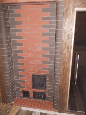

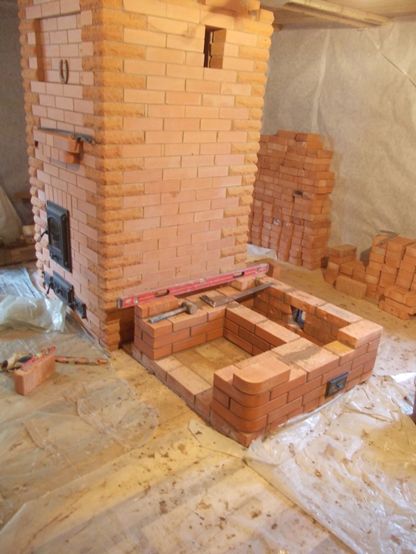

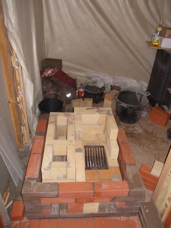

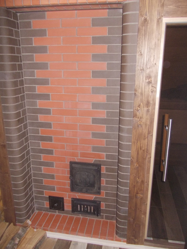

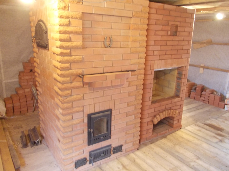

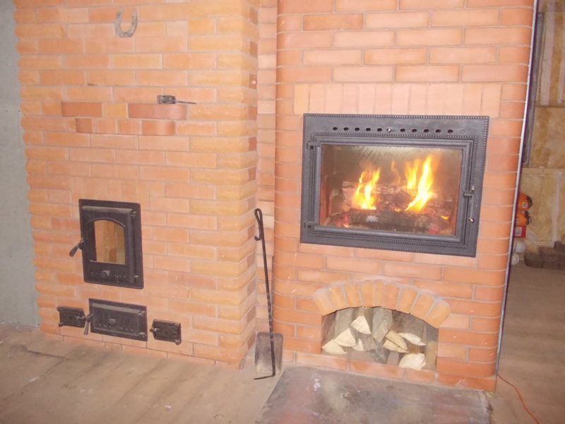

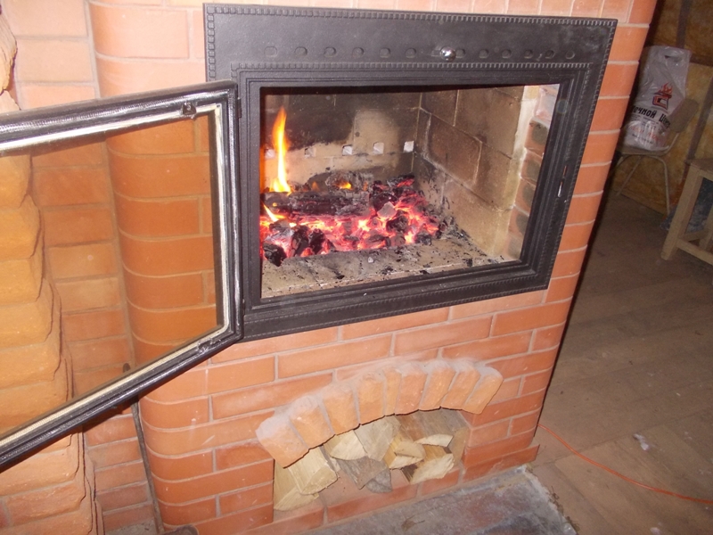

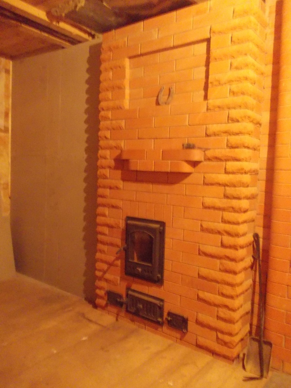

Несмотря на разногласия и терки между печниками ,на авторство и инженера теплотехника некогда не претендовал .Нашлось время доделать каменку с каминопечью в своей бани. Данный паровоз просто необходимость +эксперимент с конвекции на 2 этаж .
 Размер файла:  403.28 КБ
 Просмотров:  1108 раз(а)
 Размер файла:  385.86 КБ
 Просмотров:  1163 раз(а)
 Размер файла:  381.75 КБ
 Просмотров:  1140 раз(а)
 Размер файла:  376.01 КБ
 Просмотров:  1212 раз(а)
 Размер файла:  128.39 КБ
 Просмотров:  1192 раз(а)

Навесил дверку осталось трубу сделать

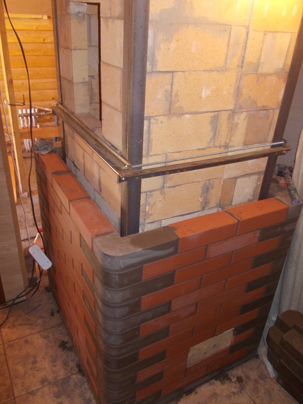

Еше одна маленькая банная пламенная каменка на обращенке в этом году по проекту в Скетчапе Александра Чернявского 4 на 3.5 Парная 2.5 на 2 м Кирпич Лоде 8.5 см

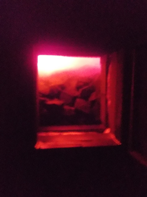

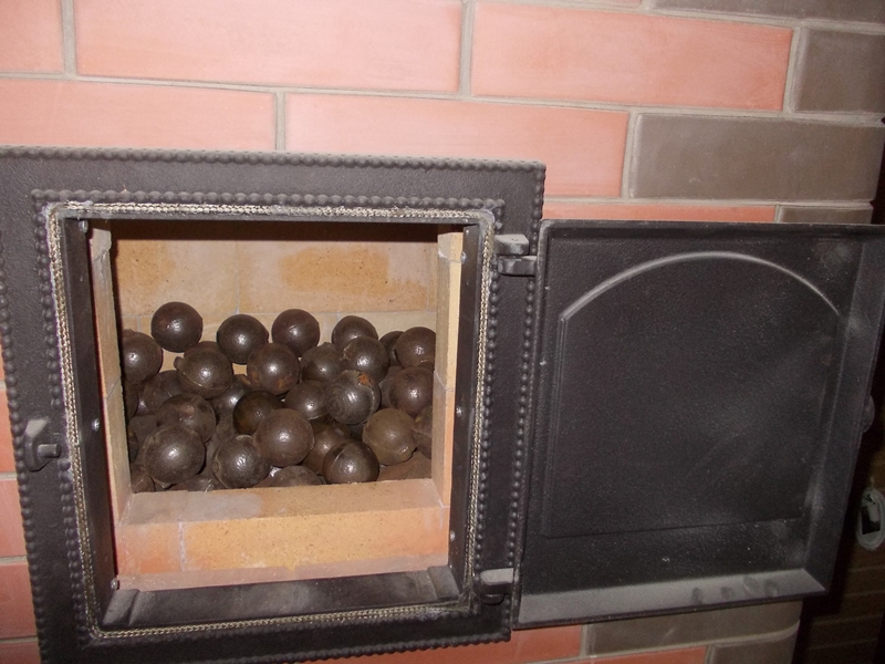

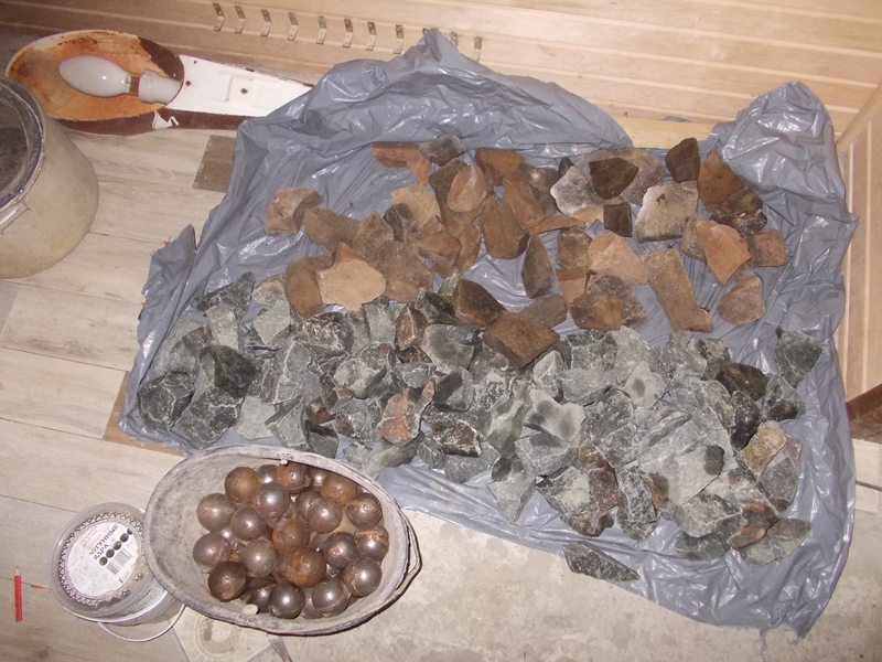

Закладка 150 кг смешаного камня профирит и малиновый кварцит + 50 кг чугунные ядер .

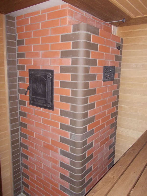

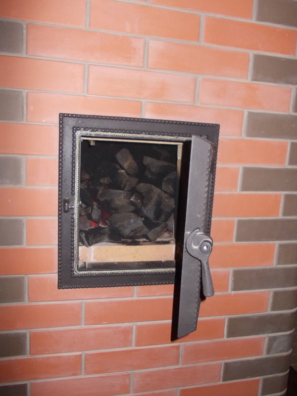

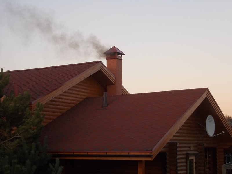

В парной по совету Германа Жукова поставил решетки чугунные Пава Литком на конвекцию . Первая протопка 4 закладки в режиме тест -драйв дым серый . На третий закладки сажа сгорает фотик глючит от высокой температуры к вечеру на градуснике 90 .
Если не секрет, как устроена закладка??? Судя по фоткам, внутри ядра закладки больший прогрев, похож на фильтрующий. Может там у вас какие хитрые конвекционные каналы выложены в закладке для оборота пламени?? Как удается выполнить равномерный прогрев при том, что газослив выполняется в боковую стенку?
Спасибо.
СообщениеДобавлено: Вс 15 Ноябрь 2015, 23:02 Ответить с цитатойВернуться к началу
Я стараюсь делать печи каменки двух режимные они могут работать как сверху типа факел так снизу типа Бика фильтрующая. Под собираеться насухо горелка тоже разница только выходе сверху над камнями или наоборот под ними. Каменку можно переводить закладывая хайло ( газосливы ) кусочками кирпича .Поэтому закладку может быть разная по объему и по весу чугун закладываю всегда в середину. Дело еще что многие путают пламенную каменку изначально авторскую разработку ( читать начало темы http://forum.stovemaster.ru/viewtopic.php?t=6251 ) и предложенную им, в той же теме, вариант на ее основе, но уже на обращенном пламени . Где выходы хайло газосливы находятся полностью под камнями, отсюда камеру также можно забивать почти под верх оставив 10-15 см по перекрышей. Этот вариант и решили модернизировать и воплощать в жизнь с Сергем Зюкиным, а в последствие получил по шапке за раскрытие "печных секретов".
Поэтому тупо читайте ЗДЕСЬ
Такие каменки как и любые печи на прогрев выходят после закрытие задвижки а банные тем более после 1-2 часа настаивания. Для убыстрение прогрева парной 1)используется конвекция 2)уменьшения толщины стенки с 12 см на 8.5 см 3)зазор по всему периметру в 2.5-3 cм для выравнивания температуры .

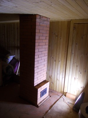

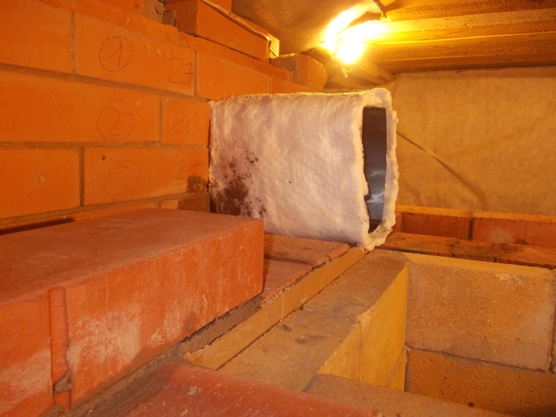

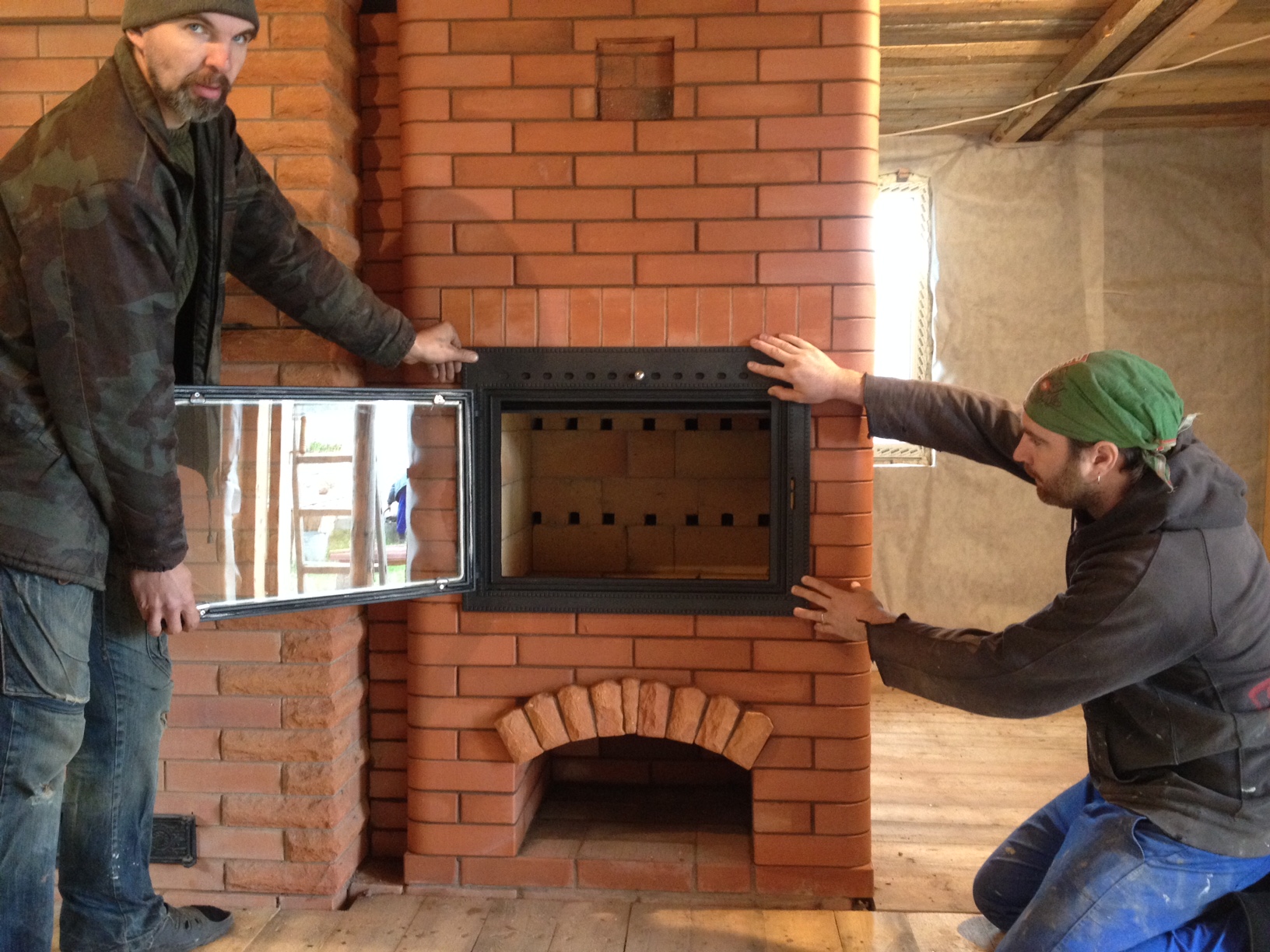

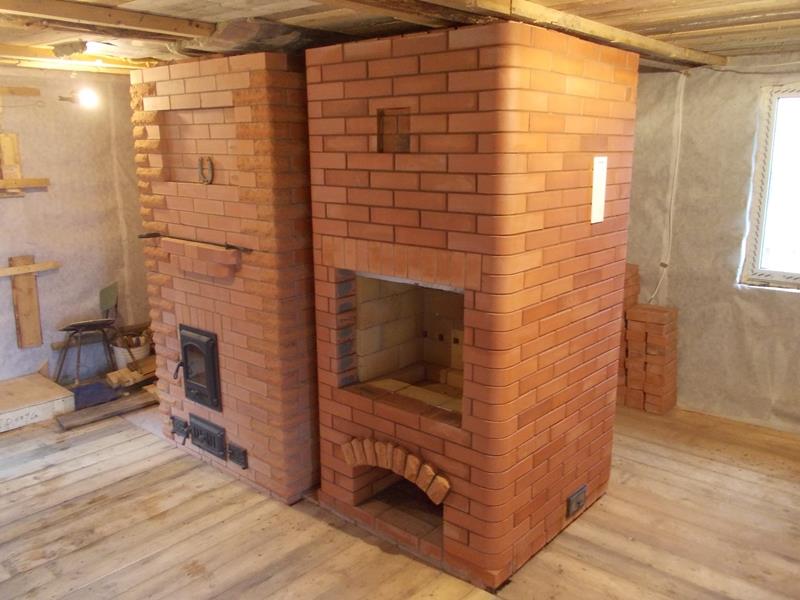

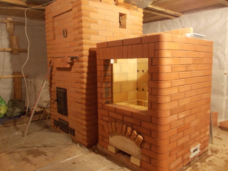

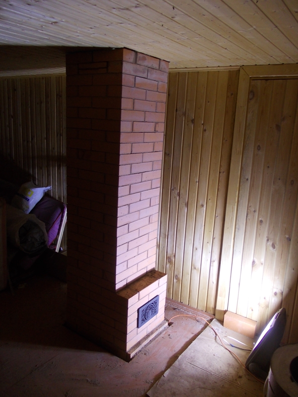

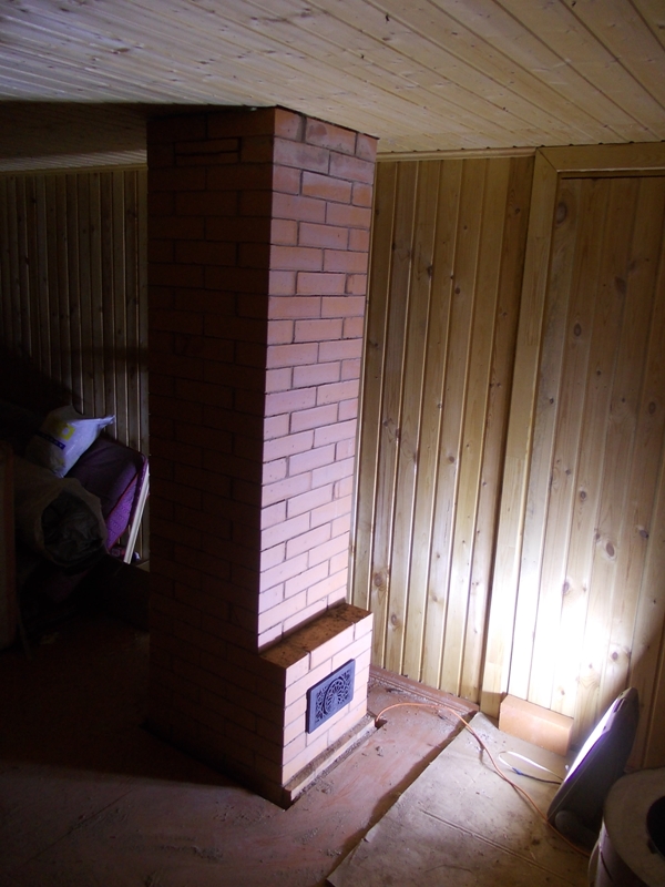

В связи с холодами появилось окно решил доделать себе трубу на 2 этаже. Кирпич витебский шестерик не гильзовал поставил еще доп задвижку протащил конвекцию ( теплосъем с печи душника ). Завтра буду ловить погоду втыкать сендвич надо запускать агрегата то отделка стоит конвекторы тепла не дают . В новгродской морозец жмет вышел на чердак раствор превращается в лед добавляю Фери.

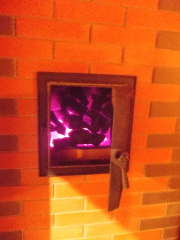

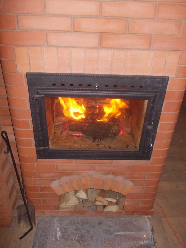

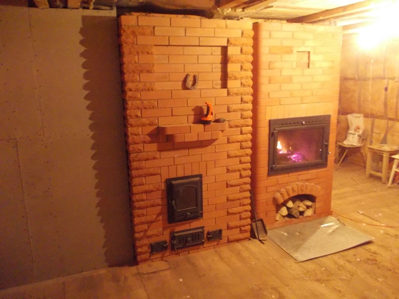

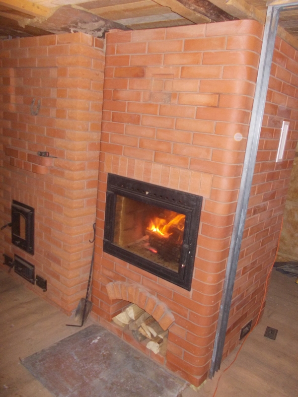

Застрял между Москвой и Спб в новгородских лесах. Сегодня поставил сендвич запустил подовую каминопечь с конвекции на 2 этаж . В топке происходит верхние горение так как есть шибер в самой дверки +щели по задней стенке в 2 яруса квадратики 2.5 на 2.5 см . Очень напоминает немецкую печь Дровушка одна закладка горела 1.20 минут в спокойном режиме стекло не закоптилось при открытие не дымит. За топкой идут колпаки прогара не делал так как организован душник полость между двумя стенками на фото решетка белого цвета .В дровнике через две закладки три ряда кирпича пробила температура поэтому влажные дрова подсушиваю от снега.Очень порадовался новым результатам надо взять новое направления и держать новый курс на подовое горение именно на пламенные банные печи.

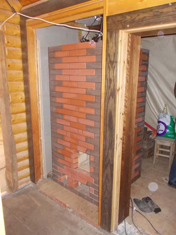

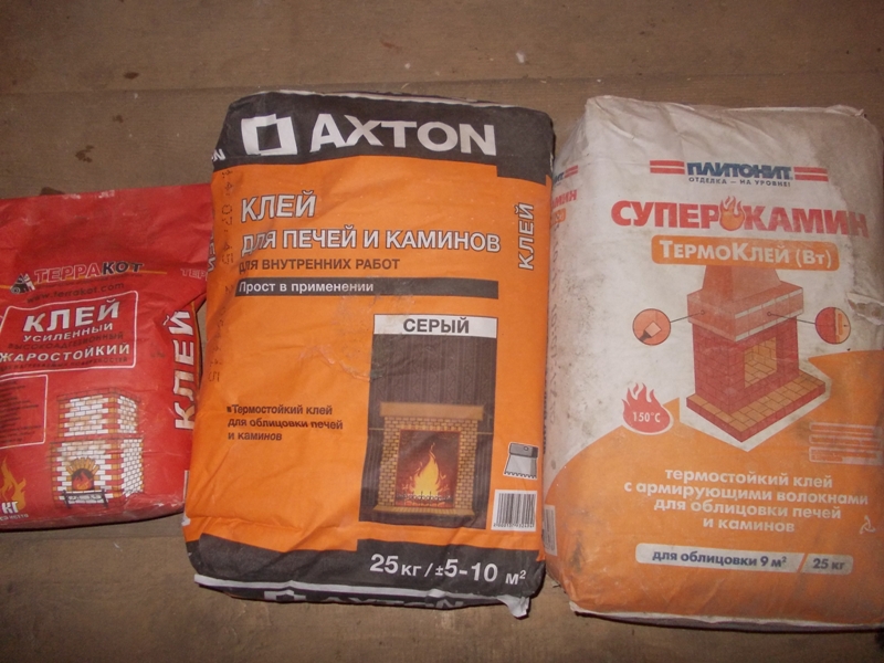

Еще попутно сделал ППР стенку между парной и комнатой отдыха из минерита ваты Роквула 10 см позже будет облицована клинкером под кирпич . Есть в наличие вот такие смеси не знаю на что лучше клеить есть у каво нибудь положительный проверенный опыт с учетом что она в парной может нагреваться до +100 и выше.

Использовал клей терракот, нареканий нет. Клей до 400 градусов, клеит намертво, влагостойкий, клеить одно удовольствие, расход минимальный, не забудь прогрунтовать.

Терракотом пользуюсь года 4, ни разу проблем не было.
