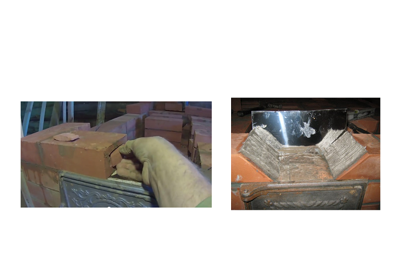

И ещё вопрос: если перекрывать топочную дверцу (наружная кладка)не в замок а в стык со шпонкой ?
Как в видео на шестой минуте- http://www.youtube.com/watch?v=NOUfMgpYwJo

Ср 18 Март 2015, 20:34
говорят если не отвечают значит -всё нормально-
хоть кто нибудь отзовись Это-же ФОРУМ!!!....
Alex66
Зарегистрирован: Ср 3 Декабрь 2014, 18:09
Сообщения: 65
Добавлено:
Пт 24 Апрель 2015, 19:06
Спрошу иначе - из двух вариантов какой лучше?
Или дело только во внешнем виде.....
