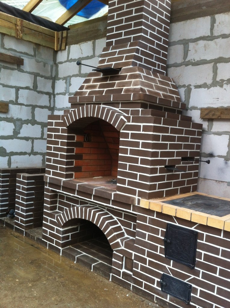

СообщениеДобавлено: Ср 3 Июнь 2015, 19:45 Ответить с цитатойВернуться к началу
Поздравляю мою ученицу Ирину с воплощением моей модели. Цвет ее и мой стиль. По моему и темненькая смотрится неплохо ))

СообщениеДобавлено: Ср 3 Июнь 2015, 21:35 Ответить с цитатойВернуться к началу
да со швами белыми отлично смотриться я делал просто темный камин он смотрелся мрачновато а вот у вас со швами получаеться отлично

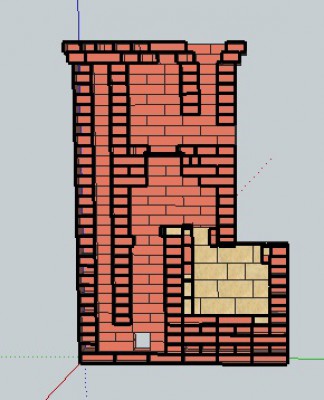

Владимир доброго времени суток! Будьте добры прокомментировать вот такую модификацию данной печки, на мой взгляд очень любопытную?[/img]
 Размер файла:  38.4 КБ
 Просмотров:  860 раз(а)
Modified_Chernov.rar
 Название файла:  Modified_Chernov.rar
 Размер файла:  308.5 КБ
 Скачено:  480 раз(а)
СообщениеДобавлено: Чт 4 Июнь 2015, 22:06 Ответить с цитатойВернуться к началу
мысль понятна. Много людей хотят и варочную плиту иметь и хлебную камеру. Smile
Схема должна работать.
Минус пожалуй только в габаритах печки. 6х3 кирпича
ну и внутренние перевязки по внешним стенкам стоит скрывать.
На мой взгляд, арка горнила высоковата...
СообщениеДобавлено: Сб 6 Июнь 2015, 20:55 Ответить с цитатойВернуться к началу
Проверено уже на 2х барбекю. Все работает как нужно. Дымовая камера соответствует размеру топки.

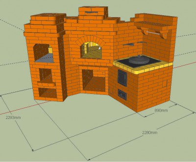

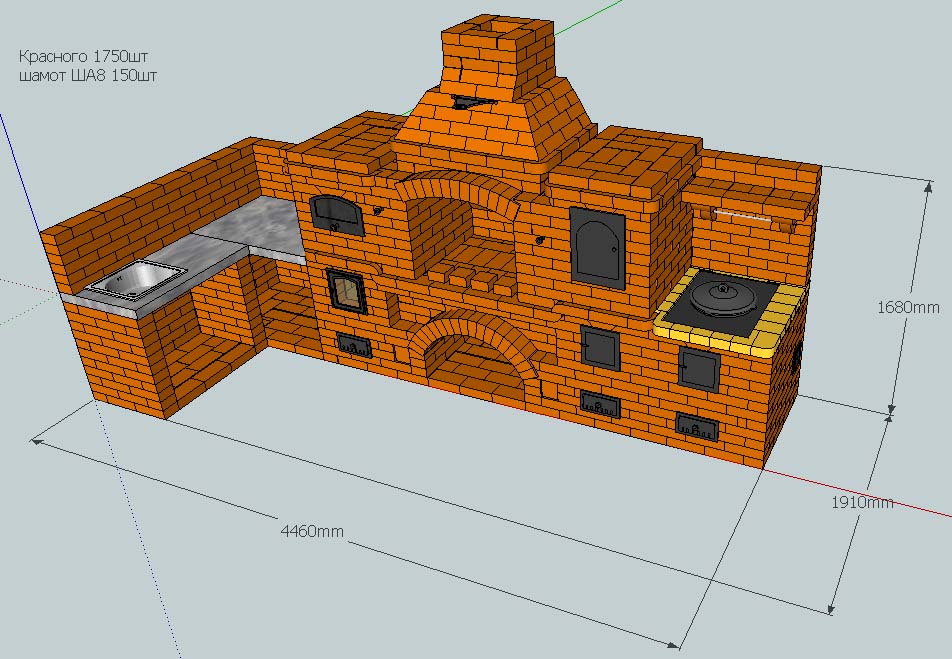

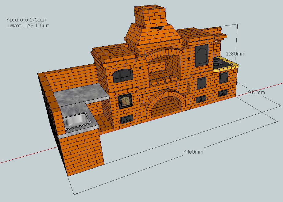

Перенес задвижки с длинной ручкой в более рациональное место.
Появился практический вопрос: торчащая ручка задвижки достаточно сильно мешает передвижению на рабочем месте... Где-то можно поставить поворотную, но может просто сделать ось с шарниром, чтобы при выдвижении полностью задвижки ось опускалась вниз по передней стенке?

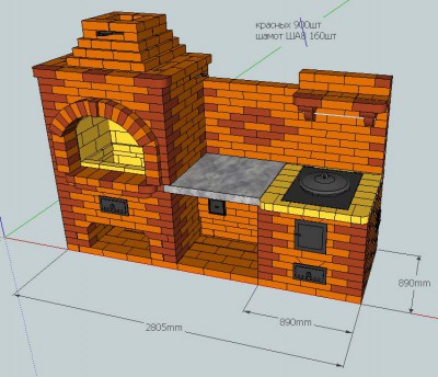

Ну и сделал таки мангал кирпичный. По мотивам Андрея Ищенко.
Казан далеко от трубы, через стол... Но так попросили сделать.

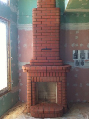

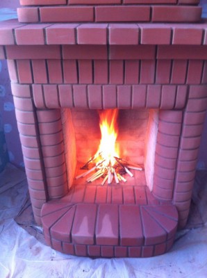

Первый камин по моей модели был вчера запущен и сдан заказчику. Smile

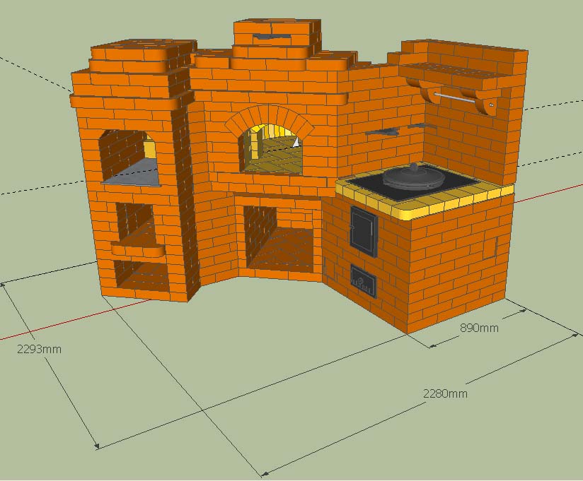

СообщениеДобавлено: Пт 10 Июль 2015, 13:22 Ответить с цитатойВернуться к началу

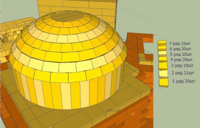

Долго думал - пусть будет помпейка в углу беседки. Что к ней в комплекс нужно поставить?
Самое простое (ну в кавычках ) это казан. Появляется плита для жарки.
А что поставить с другой стороны?
Думаю нужна печь древних ариев.
Какие плюсы она имеет:
Готовить шашлык, мясо, курицу можно сразу после растопки печки. Огонь не касается мяса, можно подбрасывать дрова во время готовки. Жечь все, что ненужно. Даже с краской дрова или гнилые. Дым через 15 мин после растопки практически незаметен из нее.
Так же в ней можно и мясо в горшках делать и даже печь хлеб. И все это при протопке печки.
Так быстро сделать мясо не получится ни в какой печке. Скажем бедрышки были готовы уже через 20-25 мин после растопки ПДА.
А в это время, перекусив, можно ждать прогрева помпейки или казана, чтобы приготовить еще кучу разных вкусностей.
Купол в полкирпича, внутренний диаметр примерно 750мм, высота 400. Купол из половинок и третей скошенных кирпичей сделан. ША47 и ША48

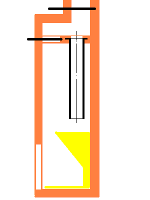

Vova-U
Сообщения: 979
СообщениеДобавлено: Пт 10 Июль 2015, 13:48 Ответить с цитатойВернуться к началу
Володя, ИгорьУА давал схему камина с некоторой тепловой аккумуляцией
Не думал на таким?
 Размер файла:  4.32 КБ
 Просмотров:  35541 раз(а)
СообщениеДобавлено: Пт 10 Июль 2015, 13:51 Ответить с цитатойВернуться к началу
не видел, не думал... Труба нужна из нержи... Smile
Кто-то лет 5 назад обещался показать камин с каналами... обогревающий, но так и не показал вроде...
Vova-U
Сообщения: 979
СообщениеДобавлено: Пт 10 Июль 2015, 14:36 Ответить с цитатойВернуться к началу
Естественно из нержи
Так сейчас это не проблема, только из нержавеющей нержи (без дураков)
Или вот лили фановые трубы чугунные, тоже, наверное вариант.
Вообще труба свободно-свисающая -- она и в колпаковых печах в тему, снимается проблема недогретых углов в восходящих каналах, поскольку восходящий канал можно сделать 2х120, а кладка будет совершенно равномерно омываться в колпаке.
как-никак -- высокотехнологичная вещь.
Колосники ведь никто не ругает уже давно, лежат, все привыкли
СообщениеДобавлено: Пт 10 Июль 2015, 14:38 Ответить с цитатойВернуться к началу
о такой трубе я тоже думал. Вполне рабочее решение.
