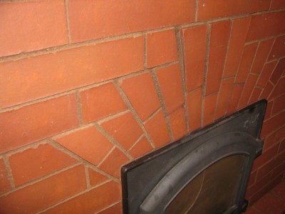

Я купил этот Атом колор и покрыл им печь. Пока не всю. Просто, по технологии, после покрытия надо протопить печь. В +26 на улице как-то не тянет топить....
Визуально печь стала более красной, темнее. Благороднее, кмк. На упаковке написано "состав: косметическое природное масло, ПАВ". Что это значит - не знаю, но разъело силиконовые перчатки и немного жжет, зараза.
Окончательный результат
 Размер файла:  83.24 КБ
 Просмотров:  1179 раз(а)
 Размер файла:  70.31 КБ
 Просмотров:  1098 раз(а)
 Размер файла:  90.58 КБ
 Просмотров:  1067 раз(а)
Покрытие в один слой
 Размер файла:  71.21 КБ
 Просмотров:  1082 раз(а)
До покрытия
 Размер файла:  71.35 КБ
 Просмотров:  1066 раз(а)

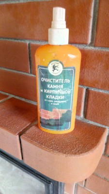

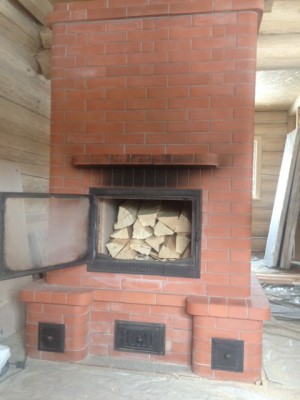

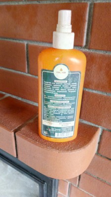

СообщениеДобавлено: Пт 7 Апрель 2017, 23:50 Ответить с цитатойВернуться к началу
Может кому будет интересно хим жидкость за 150 руб мне очень понравилось надо нанести как спрей на кирпич и смыть через 2-3 минуты теплой водой. Есть печь которую зимой жестко убивали в не отапливаем доме , так как идет отделка помещений топят сырыми обрезками бревен делая мега закладки забивают до отказа полную топку . Кирпич победа Лср стерпел перетопы но строители при открывании дверки чтобы сделать закладку тупо в лом открыть задвижку летнего хода ( зачем лишние движение !!??с нового сезона буду на дверки вешать амбарные замки а ключи выдавать при заезде в дом ) Короче нашел средство при отчистки сажи и копоти с кирпича именно вытаскивает с самой структуры кирпича + дают небольшой эффект мокрого камня и убирает белые высолы так мне показалось . Буду скоро жирные пятна с мангала пробовать смыть отпишусь позже.
 Размер файла:  96.93 КБ
 Просмотров:  790 раз(а)
 Размер файла:  88.26 КБ
 Просмотров:  800 раз(а)
 Размер файла:  145.95 КБ
 Просмотров:  798 раз(а)
 Размер файла:  123.94 КБ
 Просмотров:  1106 раз(а)
 Размер файла:  119.88 КБ
 Просмотров:  851 раз(а)
Дмитрий Галанин
Сообщения: 1381
СообщениеДобавлено: Сб 8 Апрель 2017, 05:45 Ответить с цитатойВернуться к началу
Разрешение у тебя на фото такое классное! НиЧо не разобрать, Чо написано...

Very Happy http://vimover.com/index.php?option=com_content&view=article&id=137:ochistitel-kamnya-i-kirpichnoj-kladki-ot-sazhi-i-zhira&catid=33&Itemid=139
СообщениеДобавлено: Сб 8 Апрель 2017, 08:55 Ответить с цитатойВернуться к началу
Вспомнил кантора Веселый трубочист брал в Народном камине но продаются и в других регионах фото херовое согласен снимал на телефон . У них большая линейка чистящих средств.
