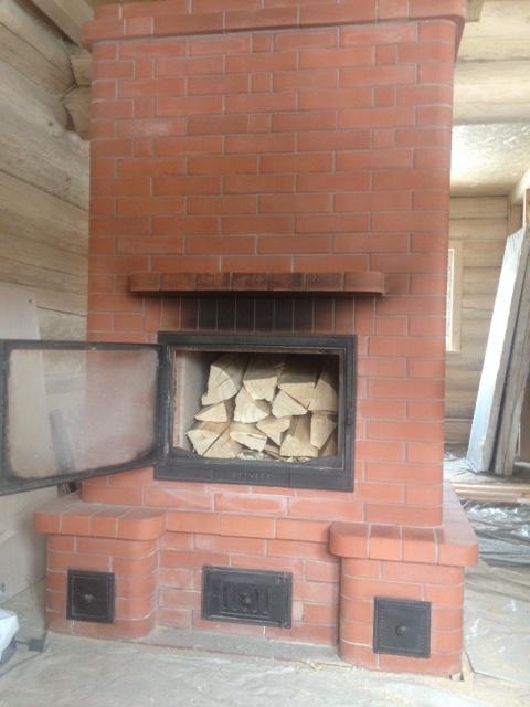

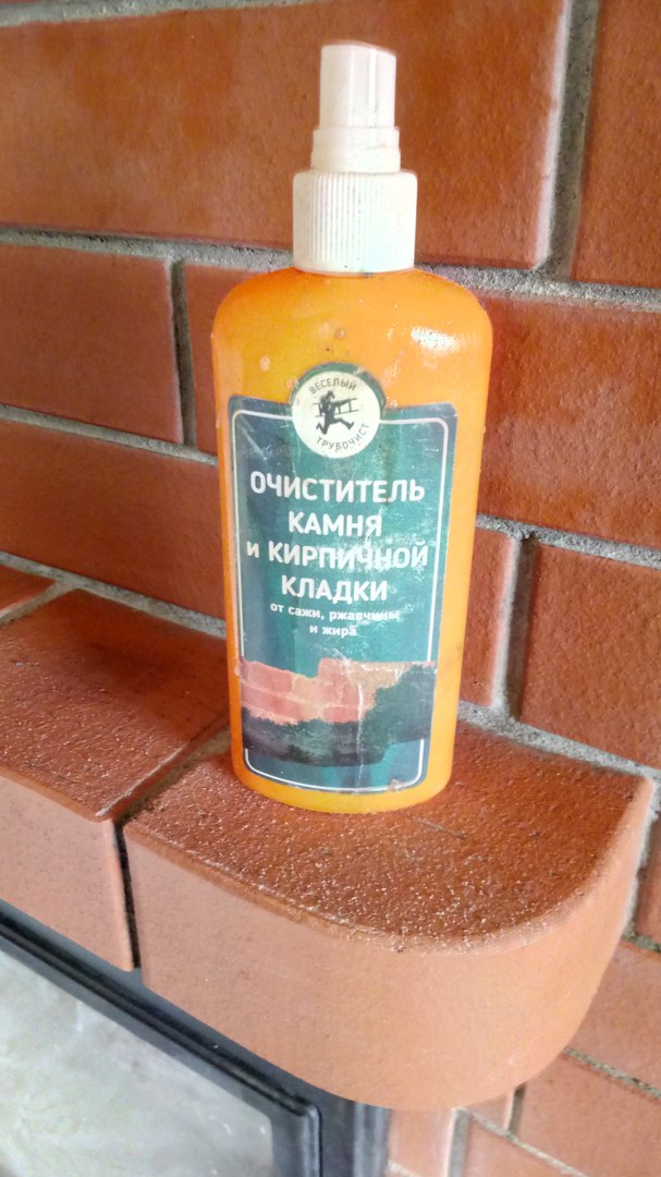

СообщениеДобавлено: Пт 7 Апрель 2017, 23:50 Ответить с цитатойВернуться к началу
Может кому будет интересно хим жидкость за 150 руб мне очень понравилось надо нанести как спрей на кирпич и смыть через 2-3 минуты теплой водой. Есть печь которую зимой жестко убивали в не отапливаем доме , так как идет отделка помещений топят сырыми обрезками бревен делая мега закладки забивают до отказа полную топку . Кирпич победа Лср стерпел перетопы но строители при открывании дверки чтобы сделать закладку тупо в лом открыть задвижку летнего хода ( зачем лишние движение !!??с нового сезона буду на дверки вешать амбарные замки а ключи выдавать при заезде в дом ) Короче нашел средство при отчистки сажи и копоти с кирпича именно вытаскивает с самой структуры кирпича + дают небольшой эффект мокрого камня и убирает белые высолы так мне показалось . Буду скоро жирные пятна с мангала пробовать смыть отпишусь позже.

Дмитрий Галанин
Сообщения: 1381
СообщениеДобавлено: Сб 8 Апрель 2017, 05:45 Ответить с цитатойВернуться к началу
Разрешение у тебя на фото такое классное! НиЧо не разобрать, Чо написано...

СообщениеДобавлено: Сб 8 Апрель 2017, 08:55 Ответить с цитатойВернуться к началу
Вспомнил кантора Веселый трубочист брал в Народном камине но продаются и в других регионах фото херовое согласен снимал на телефон . У них большая линейка чистящих средств.
