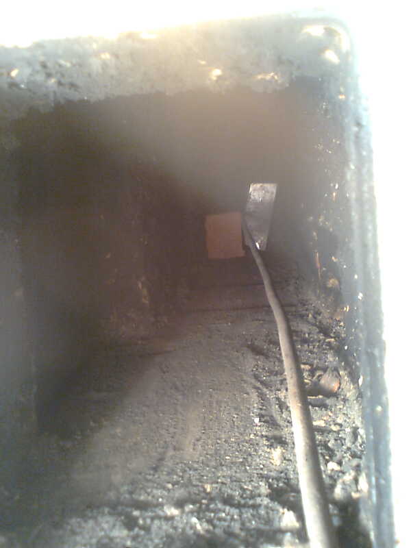

Четвертушку задвинул, маловато, что-то не ощутил эффекта, придётся половинку толкать. Уже и ЗД придавил. Хотя, по планировке оно и к лучшему, слева спальная половина, может и пусть? Но попробуем.
Ну заодно и почистил, первый раз, со всем строительным мусором, немного.

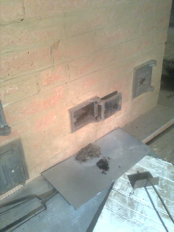

СообщениеДобавлено: Ср 26 Август 2015, 07:54 Ответить с цитатойВернуться к началу
В опускном чуть больше.

СообщениеДобавлено: Ср 26 Август 2015, 14:43 Ответить с цитатойВернуться к началу
Валера,надо закрывать верх подвертки,эфект намного больше.Проверил на своей.

СообщениеДобавлено: Чт 27 Август 2015, 05:52 Ответить с цитатойВернуться к началу
Рома, это-ж разбирать стенку придётся. Я то понимаю, что сверху правильней, но...

СообщениеДобавлено: Чт 27 Август 2015, 09:05 Ответить с цитатойВернуться к началу
Я из металла сделал простейшую приспособу и прикрыл верх подвертки.

СообщениеДобавлено: Чт 27 Август 2015, 11:35 Ответить с цитатойВернуться к началу
Что за приспособа?
Что-то так просто поставить не получится, тяга заслонкой в горниле гремит.

СообщениеДобавлено: Чт 27 Август 2015, 12:35 Ответить с цитатойВернуться к началу
Валер писал(а):
... Даже к утру, после вечерней протопки, есть разница в 2-3 градуса...
Ну и на задней стенке даже рукой разница в нагреве ощутима...
Да Вы - эстет, сударь!
Даже на параллельно опускающихся ДК это не критично (плотность кирпичей в одном поддоне отличается на куда большую величину).
Коли опускать подвёрток, то, к.м.к., с выемкой кирпичей - муторно, но и другие печники, не "старше" твоего опыта, вполне себе справляются с задачей Razz
С присущей ТС-у дотошностью Confused - всё получится Cool
Фотить не забудь!

СообщениеДобавлено: Чт 27 Август 2015, 14:07 Ответить с цитатойВернуться к началу
Ты только не заузь живое сечение ДК в подвёртках ниже сечения КР...
СообщениеДобавлено: Чт 27 Август 2015, 14:36 Ответить с цитатойВернуться к началу
Прикрываю ЗД наполовину, при открытой ДТ не дымит, даже поддувало не прикрываю. Думаю. что запас имеется.

СообщениеДобавлено: Пт 28 Август 2015, 01:02 Ответить с цитатойВернуться к началу
Валер писал(а):
Что за приспособа?
Мет. пластина 6мм на двух ножках из арматуры.

СообщениеДобавлено: Пт 28 Август 2015, 09:59 Ответить с цитатойВернуться к началу
Sad сажу "примагничивать"?

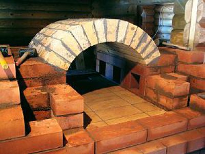

Андрей_Алексеевич, а если вход в горнило оформить не в виде вертикальной щели, а типа как на фото, боковые горизонтальные ДК? На тот год намечается ещё одна печь (а может две), вот задумался. Экономка понравилась, но горнило коротковато, а тут ещё и щель сзади, площадь отнимает.
 Размер файла:  17.23 КБ
 Просмотров:  646 раз(а)
Сообщения: 6018
СообщениеДобавлено: Вт 6 Октябрь 2015, 10:30 Ответить с цитатойВернуться к началу
Только там щель горизонтальной ориентации! Very Happy
Приемлемо, но наиболее горячие ДГ, за лучшее, проводить по наружным стенкам, а в этом варианте - они под подом по центру Sad , а по бокам - подстывшие подъёмные... (речь исключительно об "Экономках"!!!)
