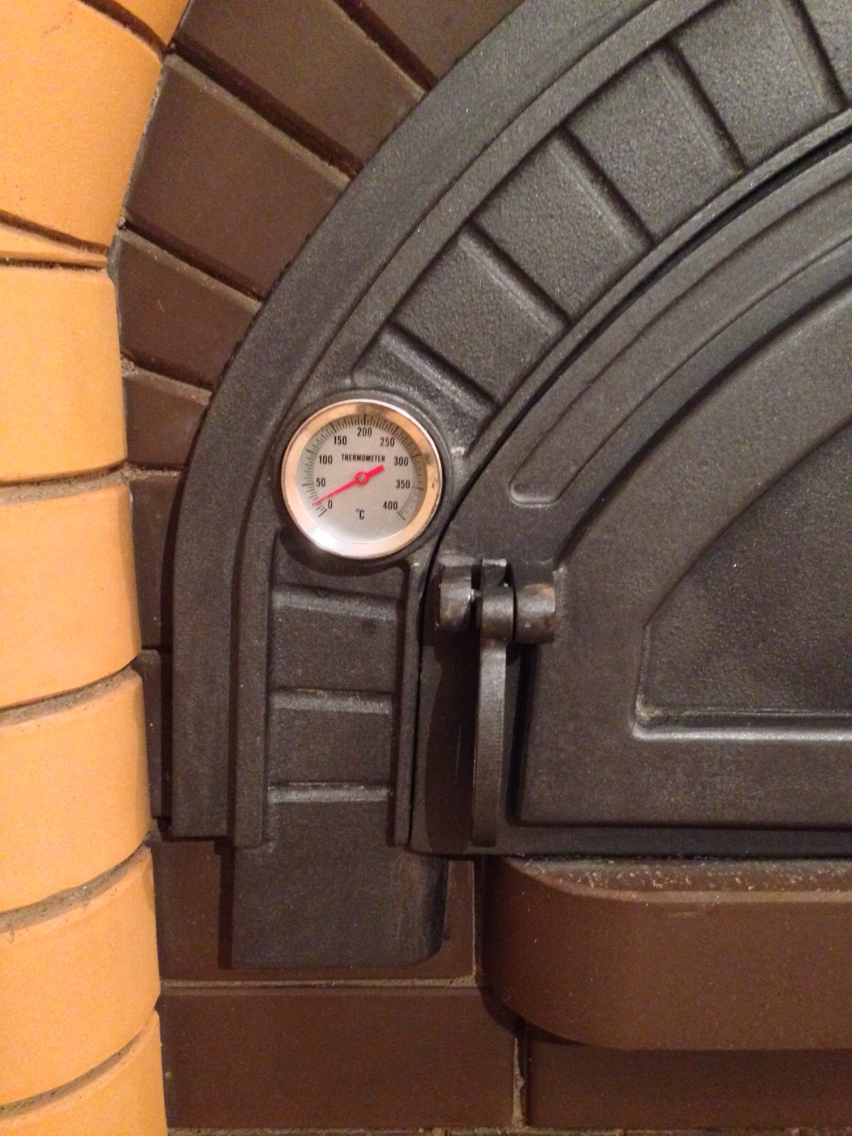

Термометр halmat заменили на pisla, халматовский оч. большой.

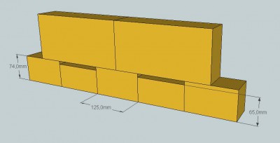

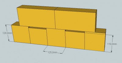

СообщениеДобавлено: Вт 15 Сентябрь 2015, 09:25 Ответить с цитатойВернуться к началу
Михаил, долго в голове вертелась такая топка. Но количество пиления (а тому же и ослабления кирпичей в топке) останавливало...
Ночью придумалась такая схема. Пилим 1 раз кирпич, получаем 2 неравные части.
И перевязки получаются и щели.
Может следующую так сделаешь? Мне думается удобнее. Smile
Если щелей мало - пилим кирпич немного по-другому...

Михаил Рожков
Сообщения: 242
Регион: Талдом
СообщениеДобавлено: Вт 15 Сентябрь 2015, 09:39 Ответить с цитатойВернуться к началу
Так не получается, расстояние между щелями должно быть , от пода 12 см., далее по 8см. и от краёв топки и перемычка по середине высчитывается в зависимости от размеров топки. В идеале комплект буржуйского шамота и с пропилами и с пазогребнем.

СообщениеДобавлено: Вт 15 Сентябрь 2015, 09:43 Ответить с цитатойВернуться к началу
Ну, у нас на севере такого не найти, да и ценник - ну его нафиг...
Я не думаю, что нужно очень строго соблюдать все вертикальные размеры. А вот по рассчету площади щелей под топку - это как раз понятно...
Михаил Рожков
Сообщения: 242
Регион: Талдом
СообщениеДобавлено: Вт 15 Сентябрь 2015, 11:32 Ответить с цитатойВернуться к началу
И щели должны быть 6 мм. А по поводу буржуйского шамота: Рыба ищет где глубже, а человек, где лучше. Так, что все равно за ним будущее. Не зависимо от того, будет он буржуйский или наши начнут производить. Кстати думаю цена не сильно упадёт у наших производителей. Захотят все вложения отбить с первой партии. :lol:

СообщениеДобавлено: Вт 15 Сентябрь 2015, 11:42 Ответить с цитатойВернуться к началу
Smile не угадал с размером щели

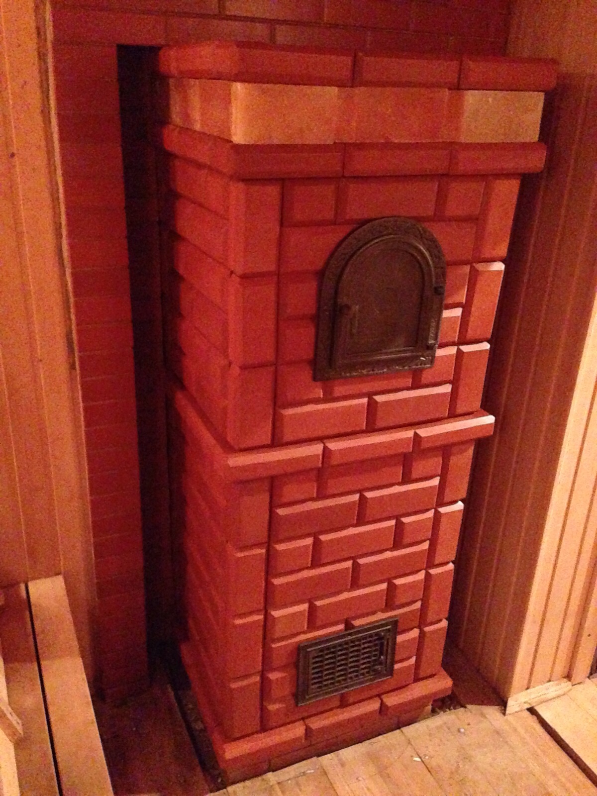

СообщениеДобавлено: Сб 3 Октябрь 2015, 22:51 Ответить с цитатойВернуться к началу

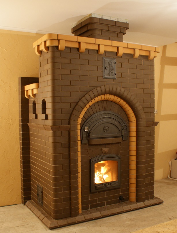

Облицовка для банной железяки. Чугунная решётка с жалюзями на конвекцию и дверца каменки halmat.

СообщениеДобавлено: Пт 4 Март 2016, 12:21 Ответить с цитатойВернуться к началу
Печь очень эффектная! Отличная работа!
Из литья Halmat использовано:
Дверца со стеклом Арка Halmat 0305 - http://halmat.ru/home/dvertsa-so-steklom-arka-h0305/
Арка печи с термометром Halmat 2218 - http://halmat.ru/home/arka-pechi-s-termometrom-i-zondom-h2218/
Чугунная дверца для пиццы Halmat 2213 - http://halmat.ru/home/chugunnaya-dvertsa-dlya-pitstsyi-pizza-7-h2213/
Дверца прочистки с узором и дополнительной дверцей Halmat 1707 - http://halmat.ru/home/dverka-prochistki-s-uzorom-dkr4-h1707/

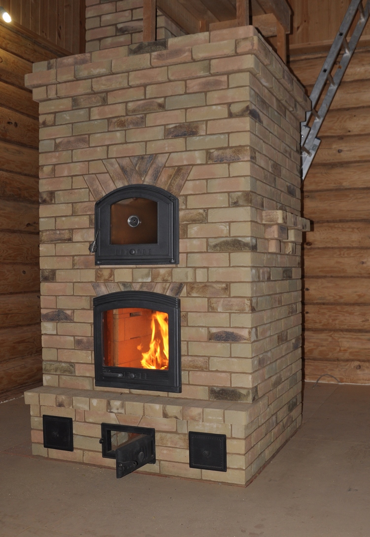

СообщениеДобавлено: Сб 5 Март 2016, 15:21 Ответить с цитатойВернуться к началу
Еще печь с такой фурнитурой , мне дверки понравились.

СообщениеДобавлено: Ср 9 Март 2016, 22:39 Ответить с цитатойВернуться к началу

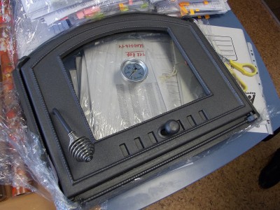

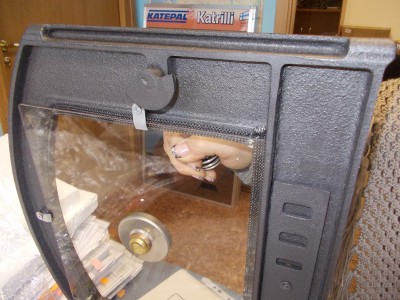

Герман привет! Красивая печь получилась!!! А топка подовая щелевая?

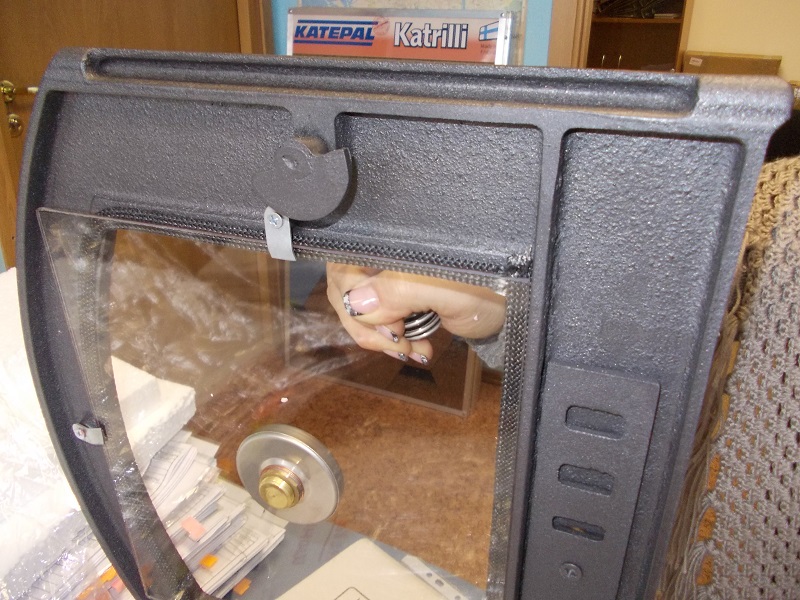

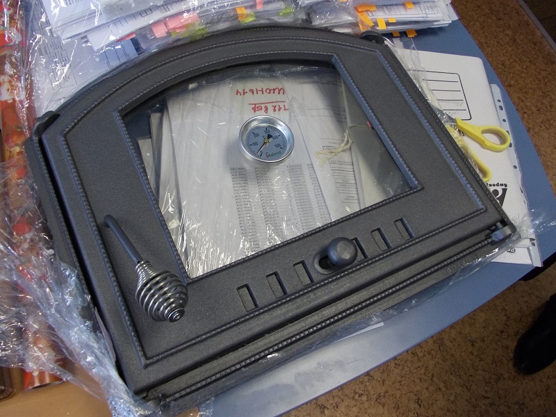

СообщениеДобавлено: Чт 10 Март 2016, 00:31 Ответить с цитатойВернуться к началу
Герман прими поздравления с новым печным сезоном . Пару слов по литью Халмат особенно по дверкам для хк. Внешний вид фактура большой размер посадочный датчик в стекле все круто . В живую вертел в руках на ощупь чугун очень легкий .Сама дверка не гермитична , ручка не удобна при открывание, прижимные планки для стекла металлические.
 Размер файла:  253.02 КБ
 Просмотров:  852 раз(а)
 Размер файла:  264.63 КБ
 Просмотров:  855 раз(а)

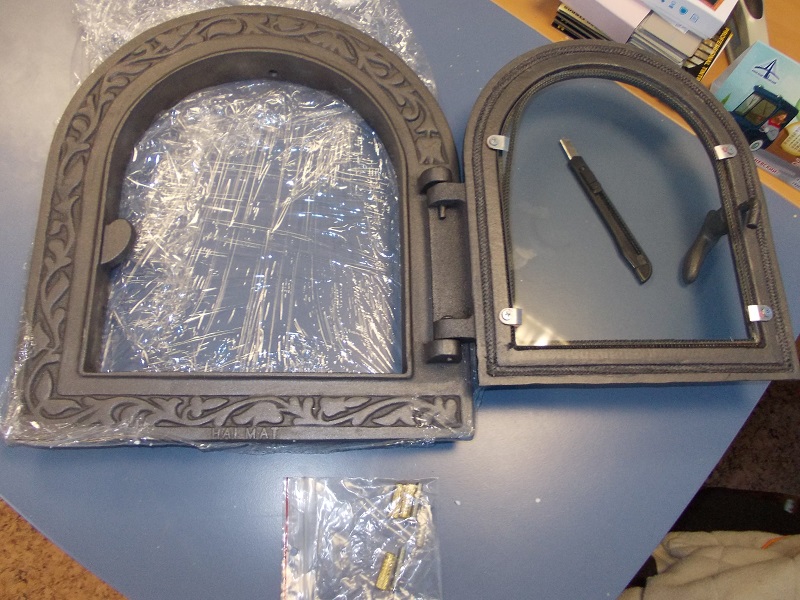

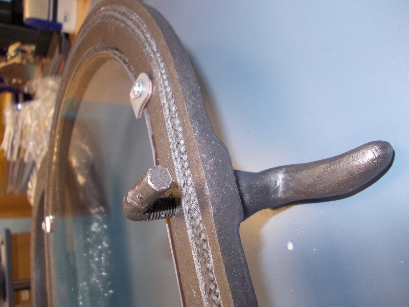

СообщениеДобавлено: Чт 10 Март 2016, 00:42 Ответить с цитатойВернуться к началу
Арочная топочная герметичная понравилось в комплекте закладные латунные болты
 Размер файла:  251.69 КБ
 Просмотров:  1006 раз(а)
 Размер файла:  197.03 КБ
 Просмотров:  845 раз(а)

СообщениеДобавлено: Чт 10 Март 2016, 11:23 Ответить с цитатойВернуться к началу
Добрый день! Спасибо за ваш отзыв о чугунном литье Халмат.
Хотелось бы отметить, что Дверца со стеклом и термометром правая DCHS4T H1208 (http://halmat.ru/home/dvertsa-so-steklom-i-termometrom-pravaya-dchs4t-h1208/) имеет массу 11 кг и чугун очень высокого качества, без каких-либо примесей.
Данная модель Дверь для печки со стеклом DPK9 H1611 (http://halmat.ru/home/dver-pechki-so-steklom-h1611/) по весу идет 9 кг и имеет жаропрочное стекло.
halmat.ru - Высококачественное польское чугунное литье.
Сообщения: 6016
СообщениеДобавлено: Чт 10 Март 2016, 14:02 Ответить с цитатойВернуться к началу
Дверца со стеклом и термометром правая DCHS4T H1208 (http://halmat.ru/home/dvertsa-so-steklom-i-termometrom-pravaya-dchs4t-h1208/) - шибер "герметизируется" шнуром самоклеющимся. Razz
Рамка не имеет паза под шнур - недостаток, но разряжения от ТД вполне достатково для топки под ВП, либо в подтопке, вне самого горнила.
В режиме же РП - камера топится с открытой дверкой Very Happy и шнур не актуален.
