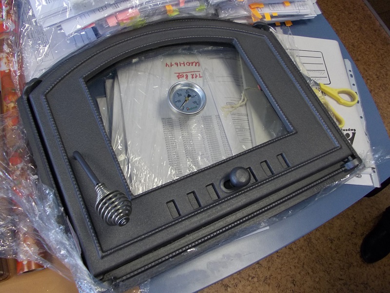

Tim_on
Сообщения: 576
Регион: Краснодар
Добавлено:
Ср 9 Март 2016, 22:39
Герман привет! Красивая печь получилась!!! А топка подовая щелевая?
_________________ Быть добру! +79180212012 Дмитрий
Добавлено:
Чт 10 Март 2016, 00:31
Герман прими поздравления с новым печным сезоном . Пару слов по литью Халмат особенно по дверкам для хк. Внешний вид фактура большой размер посадочный датчик в стекле все круто . В живую вертел в руках на ощупь чугун очень легкий .Сама дверка не гермитична , ручка не удобна при открывание, прижимные планки для стекла металлические.

Halmat
Зарегистрирован: Пт 12 Февраль 2016, 17:00
Сообщения: 7
Добавлено:
Чт 10 Март 2016, 11:23
Добрый день! Спасибо за ваш отзыв о чугунном литье Халмат.
Хотелось бы отметить, что Дверца со стеклом и термометром правая DCHS4T H1208 (http://halmat.ru/home/dvertsa-so-steklom-i-termometrom-pravaya-dchs4t-h1208/) имеет массу 11 кг и чугун очень высокого качества, без каких-либо примесей.
Данная модель Дверь для печки со стеклом DPK9 H1611 (http://halmat.ru/home/dver-pechki-so-steklom-h1611/) по весу идет 9 кг и имеет жаропрочное стекло.
_________________ halmat.ru - Высококачественное польское чугунное литье.
Сообщения: 5909
Добавлено:
Чт 10 Март 2016, 14:02
Дверца со стеклом и термометром правая DCHS4T H1208 (http://halmat.ru/home/dvertsa-so-steklom-i-termometrom-pravaya-dchs4t-h1208/) - шибер "герметизируется" шнуром самоклеющимся.
Рамка не имеет паза под шнур - недостаток, но разряжения от ТД вполне достатково для топки под ВП, либо в подтопке, вне самого горнила.
В режиме же РП - камера топится с открытой дверкой и шнур не актуален.
