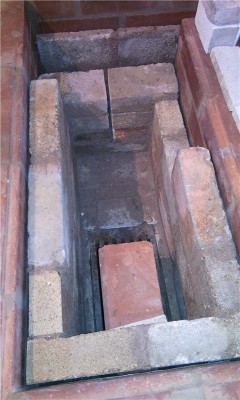

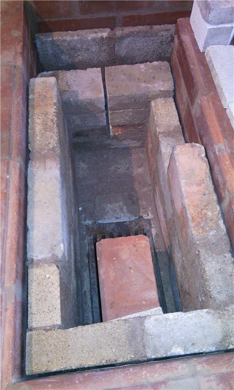

Думал закончу футеровку, ан нет, не хватило раствора, а в частности жидкого стекла для разбавления мертеля. Придется еще покупать еще 3 кг стекла, жаль, что тары меньше в магазине нет.

На фотографиях не видно, но у Вас ведь присутствует демпфирующий материал где то между рамкой топочной дверки и массивом печи. Во время топки чугунная рамка увеличивается в размере на несколько миллиметров, если только кирпич-раствор-металл, то появится большая трещина.

Материала нет, только кирпич-раствор-металл((( Думал об этом, что будет проблема.
В качестве материала может подойти базальтовый картон 5 мм? Если я им оберну дверку с рамкой.

если на ГПС дверка вмурована - нужно разбирать.

Да, буду разбирать Sad

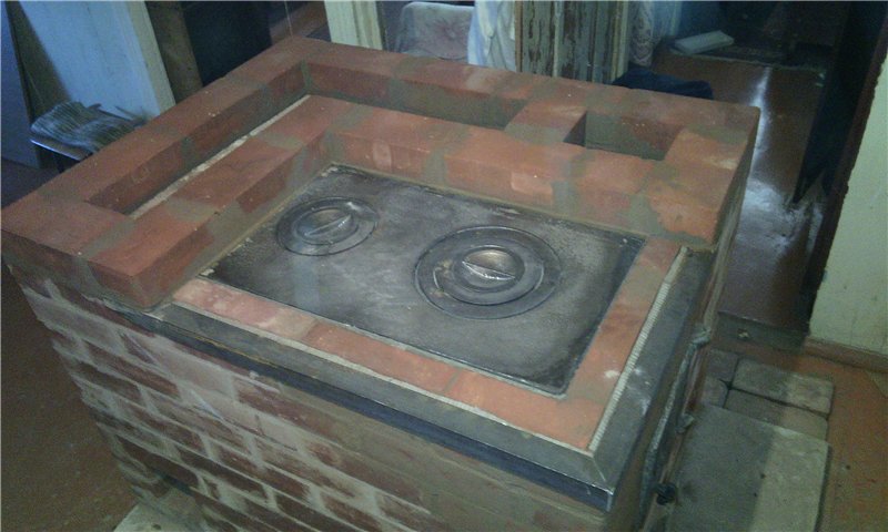

Сегодня успел разобрать угол печи, вытащить дверку, все почистить от застывшего раствора, обернуть дверку базальтовым картоном в 2 слоя по 5мм, собрать угол обратно и даже доложил футеровку, и на ряд поднял лещадку.

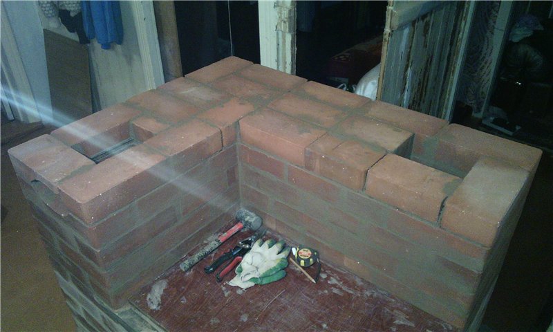

Сегодня как-то так.

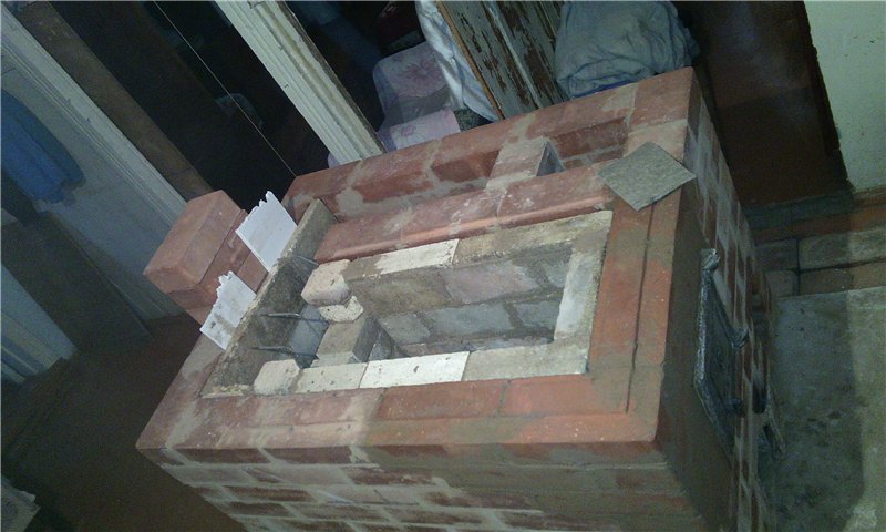

От чего так старался уйти к тому и пришел, пришлось разбирать часть кладки и делать небольшой боровок.

В связи с этим вопрос: выдержит ли угол печи такое смещение трубы? Труба поднимется на чердаке где-то на метр, далее пойдет асбестоцементная труба диаметром 150 или 200, но пока еще не соображу какую можно поставить.

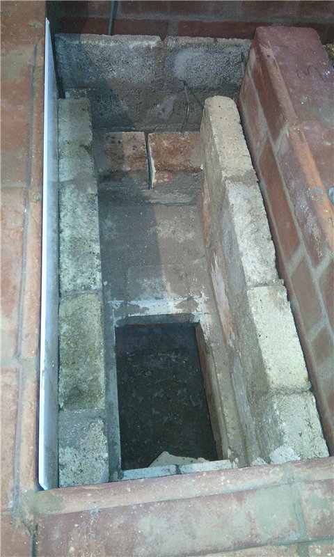

До уровня потолка все делалось по плану, всегда была нарисована порядовка карандашиком в клетчатом блокноте, если где-то ошибался, то имелся под рукой ластик и все исправлялось. Более 5 рядов не рисовал, т.к. по любому ошибался в порядовке и приходилось перерисовывать. Вовремя подсказали по поводу топочной дверки, ее нужно было обшить нержавейкой, поэтому пришлось разбирать угол, но это я сделал быстро.
